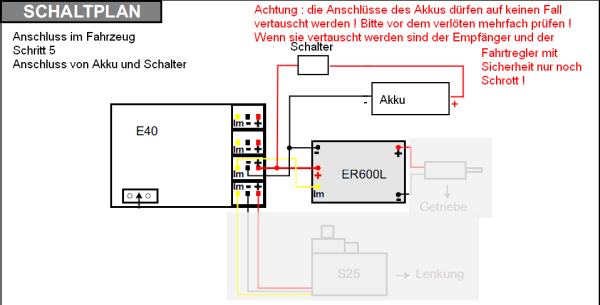

Sag mal, hast du für die Beleuchtung des Modells schon irgendwelche Bausteine die mit eingebaut werden müssen ? Das müsste ich vorher wissen damit ich die Zeichnungen weiter anfertigen kann.
Hast du mittlerweile eine Ladeschaltung (oder ein passendes Ladegerät) für den LiPo Akku ?
Bis zur beantwortung der Fragen können wir mal mit dem nächsten Schritt weiter machen :

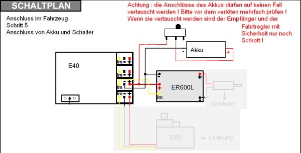

- Schritt 5 : Anschluss von Akku und Schalter.
- Schritt5.jpg (26.92 KiB) 945 mal betrachtet

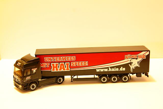

Mein nächstes Modell wird übrigens ein Sattelzug. Der Auflieger kann ferngesteuert abgekuppelt werden und steht dann auf der ferngesteuert ausgefahrenen Aufliegerstütze. Außerdem bekommt das Modell eine vorbildgerecht funktionsfähige Beleuchtung mit Scheinwerfern, Rück- und Bremslicht, Nebelscheinwerfern, Rückfahrscheinwerfer, Blinker, Warnblinker sowie Seitenmarkierungs- und Positionsleuchten. Ob er auch noch gelbe Rundumleuchten auf das Kabinendach (vor den Spoiler) bekommt bin ich mir noch nicht sicher.
- Kölner Haie Truck
- HaieTruck1.jpg (26.06 KiB) 936 mal betrachtet

Also ich muss noch den Schalter einbauen der hat aber 3 ausgänge wo muss ich das Akku den da ran machen?

Ist das ein Micro-Schiebeschalter ? Ich nehme mal an das es so ist.
Sollte ich Recht haben kannst du die folgende Zeichnung nehmen :
- Schritt 5 (umgezeichnet für Mikro-Schiebeschalter)
- Schritt5.jpg (68.8 KiB) 927 mal betrachtet

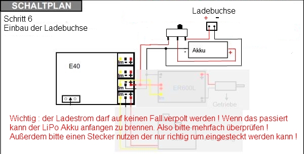

Hast du eigentlich in deinem Teilesatz eine kleine Buchse gehabt die du als Ladesteckdose nutzen kannst ?

Ja aber ich kriege eine andere wo der Lader den ich gestern bestellt habe rein past.
Der Schalter is genau so wie in deiner Zeichnung den habe ich jetzt dran kann also weiter gehen

So, dann machen wir mal mit dem nächsten Schritt weiter.
Jetzt wird die Ladesteckdose eingebaut.
Wichtig : der Ladestrom darf auf keinen Fall verpolt werden ! Du musst daher die Verdrahtung mehrfach kontrollieren. Außerdem muss deine Ladesteckdose so gemacht sein das du den Stecker nur richtig rum einstecken kannst. Sollte hierbei ein Fehler auftreten besteht die Gefahr das dein Modell komplett zerstört wird.
Dein Schalter hat 2 Stellungen. In der einen Stellung ist das Modell nun eingeschaltet. Es ist also fahrbereit. Wenn du es über den Schalter aus schaltest wird gleichzeitig die Ladesteckdose aktiv. Nur wenn das Modell abgeschaltet ist kannst du den Akku laden.
Jetzt ist dein Modell (wenn du noch das defekte Servo ausgetauscht hast) fahrbereit. Viel Spaß bei den ersten Testfahrten.
- Schritt 6 : Verdrahtung der Ladesteckdose
- Schritt6.jpg (100.54 KiB) 918 mal betrachtet
