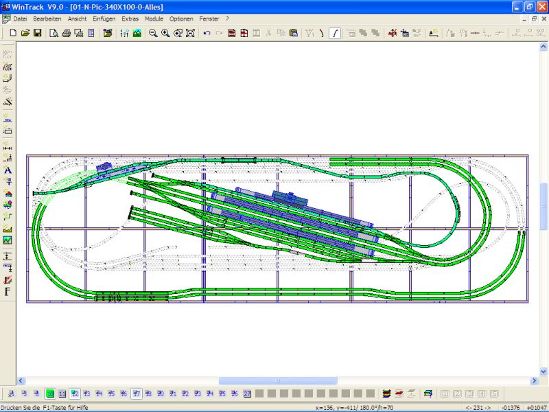

Schön, *fg ein Thema für mich. gleisplan der neuen Anlage erstellt und nun gehts mit Signalen weiter.
Konnte hier schon einiges zu Ein-/Ausfahr, und Blocksignalen lernen. Wenn ich richtig liege dann sind sperrsignale auch Blickrichtung zur Weiche?
Vielleicht sollte ich auch mal meinen Gleisplan posten, aber der ist etwas mehr Arbeit als der vom TE *fg

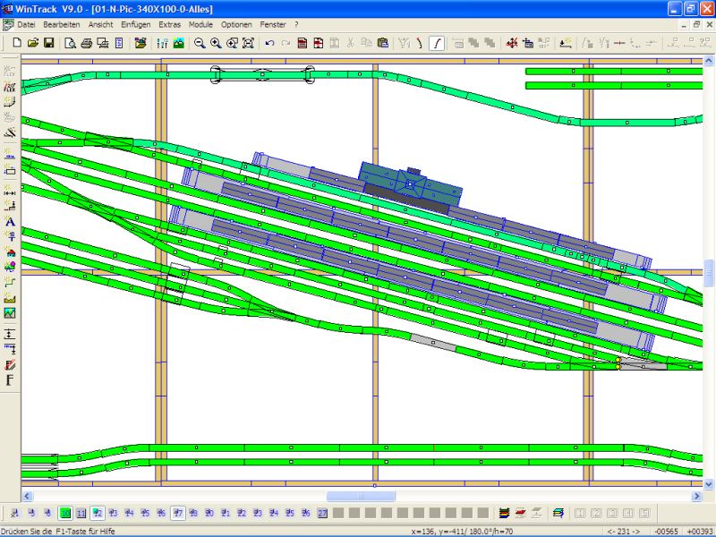

Beitrag von Dizzyboy » Mittwoch 12. Januar 2011, 20:54
Na gut :wink:
Bild 1 ist mal alles komplett, mit Schattenbahnhöfen
Bild 2 sind die sichtbaren Trassen, hinten links ein Tunnel
Bild 3 ist nur der Bahnhof zur besseren Übersicht einzeln und mit Gebäuden
Wie gesagt, hier Signale aufzustellen ist schon schwieriger :shock:
Einen extra Tread zum Bau der Anlage werde ich noch posten, momentan erfolgen noch die arbeiten an den Zimmerwänden zwecks Schalter Montage, immerhin wird die Bahn komplett absenkbar von der Decke werden, so habe ich aber noch genug Zeit zum planen und spanten ausdrucken :lol: Die H0-Kirmesanlage von damals ist Geschichte, alles verkauft.......

Re: wohin welches signal?
Beitrag von HahNullMuehr » Donnerstag 13. Januar 2011, 00:22
Moin, Leute, ihr wart ja mächtig busy.
(Ich auch, aber leider NICHT fürs Hobby :( )
@Dizzyboy: Du hast ja aufmerksam mitgelesen. Dann mal selber kombinieren:
Wo es in den Bahnhof reingeht -> Einfahrsignal, und zwar, wenn zwei Einfahrgleise ineinander münden, an BEIDEN Gleisen. (Damit es keine Flankenfahrten gibt.)
An jedem Gleis, wo der Zug auf Ausfahrt auf den Bahnhof wartet -> Ausfahr-Signal.
(Gerne auch die kombinierte Form, die Thomas (Mehdornsbaggerfahrer Nr.1) gezeigt hat, die bei "Zughalt" (Hp0) auch Rangiefahrten erlaubt (Sh1).
Da wo Abstell-, Rangier- oder Wartungsgruppen in die Streckengleise münden -> Schutzsignal (oder auch Sperrsignal genannt.)
Und auf freier Strecke -> Blocksignal gegen "Auffahrunfälle".
Und jetzt richte ich mich auch wieder an Markus.
Jetzt kann man freilich die ganze Anlage streng nach Vorschrift mit allen möglichen Signalen zupflastern und dabei eine Menge Geld und Arbeitszeit versenken. Der Aufwand an Verkabelung und Einrichten von Trennstellen (für Zugbeeinflussung) ist nicht zu verachten. Alleine die Trickserei für den Zug, der GEGEN die Anzeigerichtung, also quasi von hinten am roten Signal vorbeifahren soll...
Praktisch würde ich es so angehen:
Erstmal überlegen, ob planmäßig alle Gleise im Bahnhof immer von beiden Seiten genutzt werden. Nein? Dann können wir mit einem Ausfahrsignal je Gleis auskommen, nämlich in Fahrtrichtung (die ja dann feststeht).
Zweitens: Kann der Betrachter die Signale überhaupt sehen (also die Bildseite)? Nein?
Dann reichen auch Attrappen ohne Funktion. Gibt es als Bausatz. Wieder Geld gespart.
Drittens: Fahren wir analog oder digital? Im letzteren Falle sind die Schutzsignale im Rangier- und Betriebswerk-Gebiet reiner Zierrat. Hier halten die Loks auf Befehl, Zugbeeinflussung über Trennstellen unnötig. Zeit gespart. Auch der Analogbahner baut bequemerweise nur einige Abschalt-Mögichkeiten für die Parkplatzgleise ein und stellt die Schutzsignal-Attrappen als Deko auf. (Die Dinger kann man übrigens auch mit etwas Geduld in beleuchtete Exemplare umrüsten.)
Viertens: Das Material strecken. 1 Vorsignal + 1 Hauptsignal = 2 Signalgruppen. Hokus Pokus! Das Vorsignal steht zum Beispiel vor einem Tunnel, das zugehörige Hauptsignal vermutet der Betrachter im Tunnel. Und am Ende des Tunnels umgekehrt. Hauptsache, Vor- und Hauptsignal zeigen NICHT die zusammengehörgen Signalbilder.
Fünftens: Es müssen nicht immer die "vollwertigen" Signale sein. So ein Lichtsignal mit Antrieb und Elektronik vom Modellbahnhersteller verschlingt schon mal um die 100 Lewonzen. Ein Dummy, dazu ein Schalter für die selbstgelöteten LEDs, der (auf dem zweiten Pol) die Zugbeeinflussugn noch mit übernimmt, ist schonmal ein Anfang. Kann später immer noch auf Relais (und damit die Möglichkeiet, Signale durch die Züge stellen zu lassen) umgestellt werden. Und die Zusatzsignale (Geschwindigkeit, Richtung, Falschfahrt, etc.) kann man nach und nach immer noch beirüsten, (gilt im Grunde auch für Vorsignale) wenn der Geldbeutel sich erholt hat. Zur Montage ist ja meist nur eine Bohrung für den Sockelfuß und die Kabel notwendig.
So, hat dazu noch jemand Fragen...?
Gruß :wink:

Beitrag von Dizzyboy » Donnerstag 13. Januar 2011, 10:36
Naja, bei Viessmann gibt es das Ausfahrsignal eh nur noch mit Sh1, somit also eh als Kombi *fg
Ausfahrsignal und Einfahrsignal sind klar. Habe ich mitlerweile auf meinem ausgedrucktem Plan eingezeichnet. Sperrsignale auch soweit, zumindest an alle Abstellgleise. Kommt jetzt mittig, da wo die 3 abstellgleise auf das eine gleis führen und von dort auf die Trasse führen auch nochmal eins hin?
Bleibt die Frage Blocksignal und Vorsignal......wo sind die bei meinem Plan am sinnvollsten?
Nicht vergessen, ich fahre Spur N und habe somit ein nicht allzugroß gesähtes Programm an Signalen, vor allem keine Multiplea Technik :( Ich verwende auch nur die Epoche 5, also keine Dampfloks und somit keine Formsignale mehr... Schade das in N auch keine Signalbrücken erhältlich sind.
Gesteuert soll digital werden, vorraussichtlich ebenfalls mit Viessmann, werde mich da aber auch noch bei anderen Herstellern durchwühlen.
Gruß Sven

Beitrag von Bernie-Bärchen » Donnerstag 13. Januar 2011, 11:10
Dizzyboy hat geschrieben: Ausfahrsignal und Einfahrsignal sind klar. Habe ich mitlerweile auf meinem ausgedrucktem Plan eingezeichnet. Sperrsignale auch soweit, zumindest an alle Abstellgleise. Kommt jetzt mittig, da wo die 3 abstellgleise auf das eine gleis führen und von dort auf die Trasse führen auch nochmal eins hin?
Ja, um die ein - und ausfahrenden Züge vor Flankenfahrten beim Rangieren zu schützen.
Du kannst auch die Abstellgleise mit Wärterhaltscheiben sichern und nur ein Sh-Signal setzen.
:wink: BB

Beitrag von Dizzyboy » Donnerstag 13. Januar 2011, 11:13
Demnach habe ich die Blickrichtung der sperrsignale falsch gedeutet? Sie müßen als aufs Abstellgleis zeigen und nicht auf die Hauptstrecke? :shock:
Gruß Sven

Beitrag von Mehdornsbaggerfahrer No.1 » Donnerstag 13. Januar 2011, 12:37
Dizzyboy hat geschrieben:Demnach habe ich die Blickrichtung der sperrsignale falsch gedeutet? Sie müßen als aufs Abstellgleis zeigen und nicht auf die Hauptstrecke? :shock:
Ja! :shock:
Anderes herum macht es auch wenig Sinn. :mrgreen:
