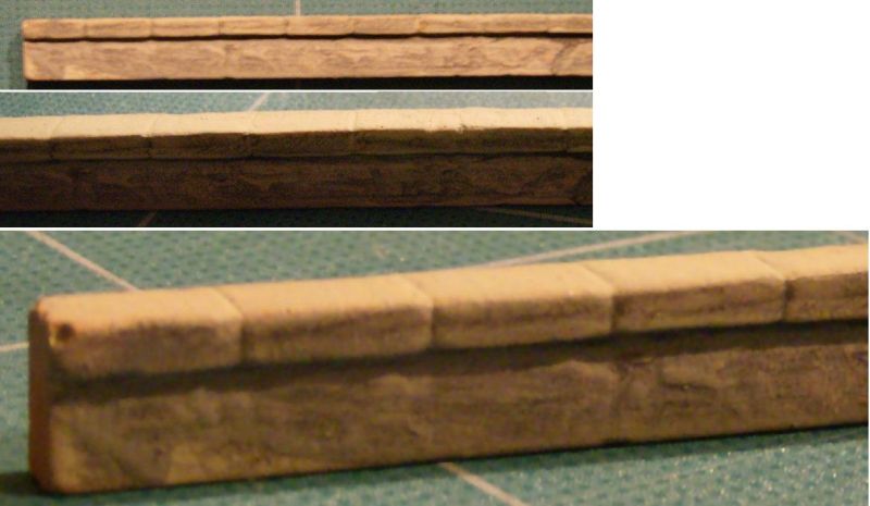

hier ein Versuchs-Objekt meinerseits:
Spörle-Form mit einer cotta-farbenen Keramik-Mischung beschickt, (wie Gips zu verarbeiten, aber mit ziegelrotem Ergebnis), den ausgeformten Rohling "Bahnsteigkante, Beton" in Tiefgrund getaucht. Trocknen lassen.
Mit "Grau" (ein Klecks Wandweiß/ ein Klecks Abtönfarbe ocker hell/ ein (!) Tropfen Federschwarz für die Airbrush) streichen, trocknen lassen,
mit Pinselwasser unter der Kante nachstreichen.
So sieht das aus:
Aufnahme ohne Blitz, bei Halogen-Licht; verschiedene Einstrahlwinkel.
florian.altherr
Re: Bemalen von Gips
Beitrag von florian.altherr » Mittwoch 13. Oktober 2010, 14:57
das Ergebnis sieht sehr gut aus.
Die Frage ist jetzt meine Bahnsteigkanten habe ich mit Gips geformt. Bekomme ich dann die gleiche Farbe hin auch ohne die cotta-farbenen Keramik-Mischung ?
Beitrag von HahNullMuehr » Mittwoch 13. Oktober 2010, 16:44
Hallo, Florian,
vermutlich ja. Diese Cotta-Mischung habe ich genommen, weil gerade kein Modell-Gips im Hause war. Der leicht rötlich-gelbe Stich, den man sehen kann, kommt zum Teil auch von der Beleuchtung, hauptsächlich aber von dem Ocker. Die Ziegelfarbe des Grundmaterials schimmert nicht mehr durch. (An der Stirnseite im untersten Bild, links, kann man es noch erahnen.)

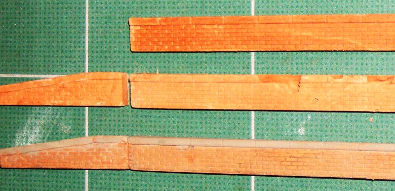

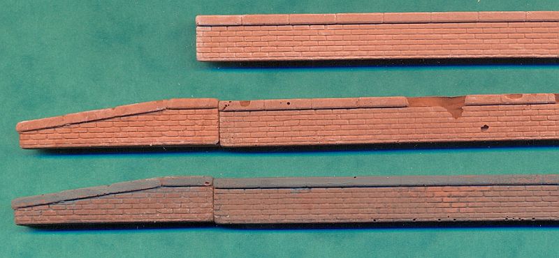

Noch ein Bild dazu:
In Spörle-Form gegossene Bahnsteigkanten, Modell "Ziegelunterbau",
von oben nach unten:
  • frisch entformt, noch feucht (dunkel)
    durchgetrocknet (hell)
    mit Pinselwasser gealtert und Kansteine in "Grau" bemalt.
Blitzlichtaufn.; digital Farbe und Kontrast angeglichen
Am mittleren Stück erkennt man den Effekt, wenn die Gießmasse zu dick
angesetzt wird und unter Blaseneinschluss erhärtet: Fehlstellen.
Beitrag von HahNullMuehr » Donnerstag 14. Oktober 2010, 16:04
Hier nochmal ein Bild, das die Details etwas besser zeigt.
  • oben: Rohzustand, trocken
    mitte: Fehlstellen durch Blaseneinschluss
    unten: Kante "grau" gemalt, Mauerwerk mit Pinselwasser gealtert
Aufnahme mit Flachbettscanner
florian.altherr
Beitrag von florian.altherr » Donnerstag 14. Oktober 2010, 16:47
das ist aber nicht die gleiche Farbe wie weiter oben oder ?
Beitrag von HahNullMuehr » Donnerstag 14. Oktober 2010, 16:52
Hallo, Florian,
es sind genau die gleichen Stücke!
Nur habe ich oben eine Blitzlichtaufnahme mit der Digi-Cam gemacht,
die ich dann nachbehandeln musste, weil sie zu "bleich" geworden ist.
Unten ist es eine Aufnahme mit dem Flachbettscanner,
so sehen die Farben wirklich aus.
Und das oberste Stück ist mittlerweile getrocknet,
so dass es nicht mehr so dunkel rüberkommt.
