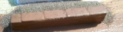

Habe hier mal eine Anmalprobe meines Bahnsteiges gemacht und mit Busch Quarzsand für die Bahnsteigoberfläche. Was ist Euere Meinung dazu ?
- anmalprobe.JPG (8.42 KiB) 1851 mal betrachtet
Re: Bemalen von Gips
sieht nicht schlecht aus.
was hälst Du von gesiebten Vogelsand und den anschließend einfärben? Der ist deutlich preiswerter.

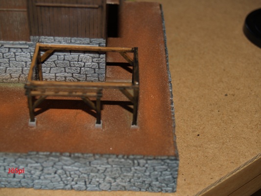

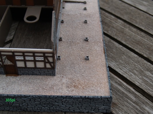

Um Quarzsand einzufärben, benutze Ich meistens Trockenfarben (Pigmente).
Diese mit einem weichen Pinsel auf den verklebten und gut durchgetrockneten Sand aufbringen. Das überschüssige Pulver abpusten, ggf. noch weitere Schichten oder Farbtöne auftragen, und mit Fixativ versiegeln.
ein Beispiel von einer Alterung mit Pigmenten:
Wer ruft??
- Nach der Alterung
- 032 - Kopie.JPG (74.55 KiB) 1824 mal betrachtet
- 002 - Kopie.JPG (88.76 KiB) 1825 mal betrachtet
Jörg

Dein Bahnsteig sieht doch schon recht vielversprechend aus.
Als kleiner Tip:
Kaufe dir Vogelsand und siebe diesen aus, ist um einiges günstiger als die "Streuwaren" der div. Mobahersteller.
