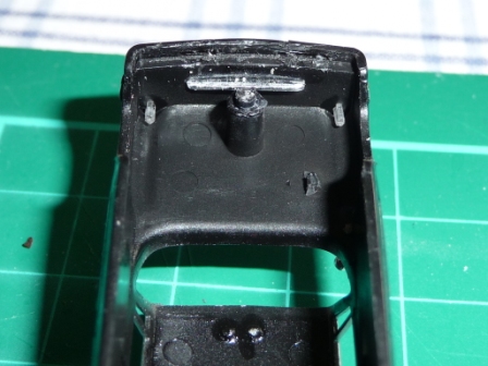

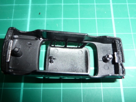

Genau das habe ich jetzt auch gemacht.Den Zapfen mit dem Skalpell durchgetrennt.
Es war genau so, wie ihr alle vermutet habt. Nur war der Zapfen sehr fest in die Führungen gequetscht.
Jetzt geht´s weiter: Innen vorne sind links und rechts zwei kleine durchsichtige Zapfen zu sehen.Das sind wahrscheinlich die gestecken Scheinwerfer.Rausdrücken und durch 1,8mm LEDs (bspw. von Hufing)ersetzen, oder drinlassen und z.B eine 603er golden White LED dahinterkleben?
Hinten sind die Rücklichter nur aufgemalt. Durchbohren und SMD dahinterkleben oder von außen draufkleben?

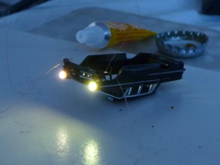

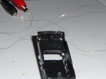

- Hier sieht man die Plexiglaszapfen der Scheinwerfer
- P1000897.JPG (104.94 KiB) 969 mal betrachtet
- Die Karosserie mit den "bösen" Zapfen
- P1000895.JPG (94.23 KiB) 969 mal betrachtet

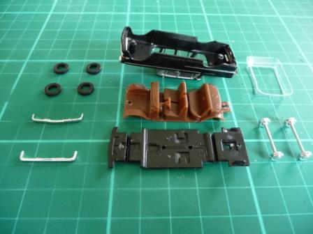

- Alle Einzelteile
- P1000887.JPG (38.86 KiB) 969 mal betrachtet

halte eine LED an den Zapfen der Frontbeleuchtung und schaue, ob die Beleuchtung ausreicht. Wenn nicht, Zapfen kürzen und nochmals testen. Versuche nach Möglichkeit den Original-Einsatz zu erhalten.
Rücklicht durchbohren und LED einbauen. Die Bohrung mit einem kleinen STück Lichtleiter ausfüllen.

Wenn Du die Rücklichter bohrst, am besten mit einer sehr spitzen Nadel erstmal eine Zentrierung für den Bohrer schaffen, damit er nicht aus dem Loch läuft. Dann so klein wie möglich durchbohren (bei den Oldtimern sind die Rücklichter ja schon in 1:1 winzig). Den Bohrer am sichersten in einen kleinen Hand-Kloben einspannen, nicht in die Maschine. Ja, und dann weiter, wie oben (bei GüNNis Tip).

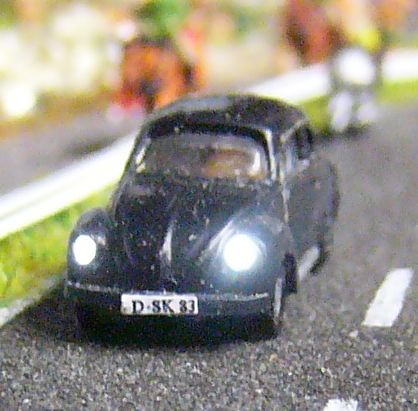

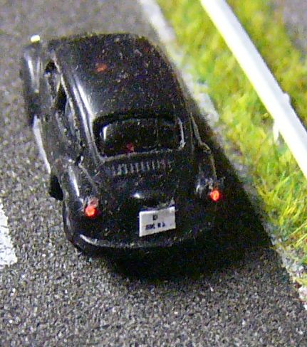

die Kamera ist gnadenlos. Ich habe für die Fotos den Staub nicht entfernt und das hintere Nummernschild sieht bescheiden aus. Lichtleiter vorne 1mm; hinten 0,5mm.
- vw02.jpg (54.04 KiB) 958 mal betrachtet
- vw01.jpg (33.62 KiB) 958 mal betrachtet

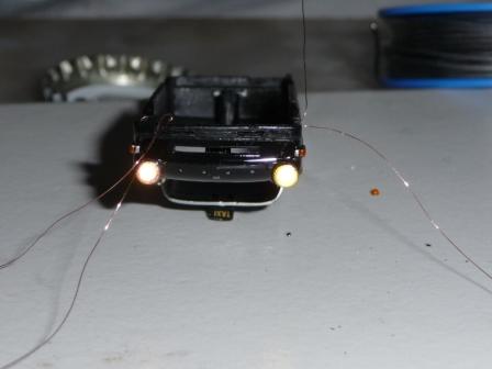

Scheinwerfer: Die einfachste Möglichkeit ist die Steckstifte direkt innen bündig abzutrennen und eine 0603er dahinter zu kleben - es ist aber nicht einfach, mit dem Chip der LED genau den verbleibenden "Lichtleiter" zu treffen, andernfalls kommt vorne nicht mehr viel Licht an. Die beste Lösung wäre die Scheinwerfergläser raus zu drücken und die Stifte ganz abzutrennen. Die Scheinwerferlöcher aufbohren (entsprechend der vorgegebenen Öffnung) und eine 0603er von hinten einkleben (vielleicht klappt es sogar von vorne, das wäre noch besser), vorne wieder mit den Gläsern verschießen - im Notfall ginge es natürlich auch, statt der Gläser die Löcher mit klarem Window-Color aufzufüllen, bis vorne dann auch so eine Art Scheinwerferglas entsteht (ist ganz einfach zu machen).

Eine 0402er passt da ziemlich gut, wenn die Rücklichter ganz vorsichtig ausgebohrt werden ("Langloch"), ist aber eine nicht ganz einfache Arbeit Dann die LED einkleben und entsprechend anmalen. Ich bin mir ziemlich sicher, das schon vor ein paar Jahren gemacht zu haben, hab aber leider keine Bilder davon. Zur Not dann halt ein einfaches kleines Loch durch bohren, dünner Lichtleiter rein (kein Etikettenhalter, sondern wenn schon, dann ein klarer Gießast über einer Kerze gezogen) und die LEDs von innen einkleben.

Die Scheinwerfer wurden aufgebohrt und mit weißen 0402er bestückt, die "Gläser" sind wie beschrieben aufgefüllt:

Scheinwefergläser raus, Steckstifte ab, Löcher vertiefen, LEDs rein, Gläser wieder drauf; hinten genau passendes "Langloch" rein, LEDs bündig einkleben, Farbe drauf - fertig.

Kleber: Die Frage wurde auch hier schon oft gestellt, die meisten bevorzugen Gel-Sekundenkleber, ich eher den ganz flüssigen. Was die Marke angeht, da kann ich nicht wirklich weiter helfen, denn die Menge an Marken ist da schier unübersichtlich, die Qualitäten auch (den für mich absolut idealen hatte ich mal von Conrad, leider wurde mittlerweile die die Rezeptur geändert)... Such mal hier im Forum nach dem Thema...
Lichtleiter sind natürlich schon ganz praktisch, insbesondere wenn man die vorhandenen Maße übernehmen kann (Bezugsquelle z.B. http://www.fiber-shop.de/ , da bei den Deko-/Bastelfasern ganz unten im Menü suchen - es gibt auch genug Threats hier im Forum dazu). Wenn aber irgendwelche "Sonderdurchmesser" benötigt werden, kann man die Lichtleiter - in einer Bohrmaschine eingespannt - abdrehen, oder man nimmt ein Stück von einem klaren Gießast (Fensterspritzlinge o.ä.), hält das (nicht zu nah) über eine Kerze und wenn das weich wird, zieht man das Stück vorsichtig auseinander; mit etwas Übung bekommt man schöne, eigene Lichtleiter hin.
Ach ja, die Gießäste lassen sich natürlich auch abdrehen...
Beim Volvo bin ich mir jetzt nicht mehr ganz sicher, aber ich habe wohl die Gläser wieder benutzt (von hinten aufgebohrt und mit einer 0402er bestückt, die mit reichlich Sekundenkleber eingeklebt ist). Kann aber auch sein, dass ich neue Gläser selber gemacht hatte (abgedrehte Gießäste und auch von hinten aufgebohrt), Window-Color war das hier nicht...
Was die Elektrik angeht, das Thema ist hier im Forum schon so "das ein oder andere Mal" behandelt worden...
Also, wer noch gute Augen hat, braucht keine Leuchtlupe - oder wer Kurzsichtig ist (wie ich), ist eh im Vorteil!
Aber eine Leuchtlupe kann trotzdem nicht schaden, die benutzen viele beim Modellbauen überhaupt sehr gern (bei Pearl oder Pollin auch oft günstig zu bekommen).

Hallo, da bin ich wieder,
Ich habe jetzt die Scheinwerfer eingebaut und versucht Eure Tipps und Ratschläge zu beherzigen. Dennoch habe ich das Gefühl, dass die beiden LEDs verschiedene Farbtemperaturen haben. Kann da eine verkantet eingeklebt sein? Die LEDs stammen alle vom Baron und aus einer Lieferung. Die linke (wenn man jetzt draufguckt) habe ich übrigens schon ausgetauscht mit dem selben Ergebnis. Werft doch bitte mal einen Blick auf die Fotos, was Ihr meint.
(Im Original ist der Unterschied krasser als mit Blitz)
Michael
Michael
- P1000911.JPG (30.87 KiB) 919 mal betrachtet
- P1000907.JPG (30.41 KiB) 919 mal betrachtet
- P1000903.JPG (30.41 KiB) 919 mal betrachtet
Supercat
Re: Brekina Auto öffnen
Farbtemperaturen?
Meinst du, dass die leicht unterschiedliche Helligkeiten haben?
Das ist normal.
Das Problem hatte Harry hier auch schon.
Wenn du genügend LED's hast, musst du die LED's nach Helligkeit sortieren.
Das ist normal.
