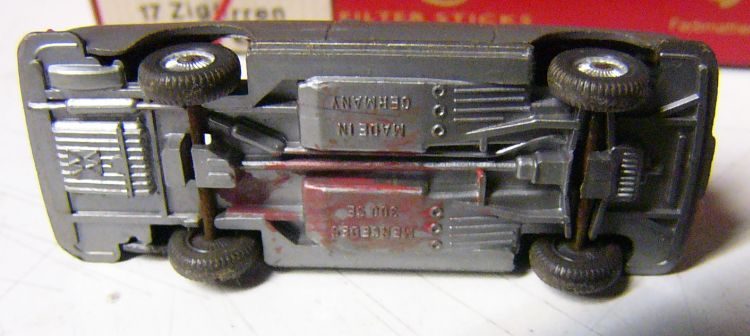

Ich kenn zwar die Brekina Pkws nicht, aber bei den alten Wiking Modellen waren immer so zwei "Hebel".
Re: Brekina Auto öffnen
Moin,Loeffelbueffel hat geschrieben:Ich kenn zwar die Brekina Pkws nicht, aber bei den alten Wiking Modellen waren immer so zwei "Hebel".
na das ist doch mal eine Aussage. Wo sind die Hebel? Das Teil ist ca. 45 Jahre alt.

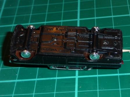

checkit.out
Ok. Gut zu wissen.
Ich bin nicht wirklich weitergekommen. Reifen sind runter. Bin in alle möglichen Spalte und Schlitze mit allen möglichen Werkzeugen hinein, es gibt nicht´s nach. Habe sogar kurzzeitig ernsthaft über Loeffelbueffels Methode nachgedacht, aber dann hätte ich auch nur die Achsen raus. Ich versuche jetzt mal Fotos einzustellen, vielleicht weiß noch einer einen Trick.
Michael
Michael
- P1000880.JPG (38.62 KiB) 1783 mal betrachtet
- P1000882.JPG (39.7 KiB) 1783 mal betrachtet
Loeffelb
Hi,günni hat geschrieben:Wo sind die Hebel? Das Teil ist ca. 45 Jahre alt.Loeffelbueffel hat geschrieben:Ich kenn zwar die Brekina Pkws nicht, aber bei den alten Wiking Modellen waren immer so zwei "Hebel".
im Anhang das Bild.
@Michael ein sehr schönes Fahrzeug.
EDIT: Hatte leider nur mein Psp Go Cam zur Hand. Also eine nicht so gute Qualität.
- Wiking Pkw.JPG (44.54 KiB) 1781 mal betrachtet
Tach allerseits,
@checkit.out: Hallo Michael,
ich sehe da eine verdächtige Bohrung im Kapitän, etwa da wo der Tank wäre.
Das erinnert an die Metall-Spielzeugautos, wo die Bodengruppe mit der Karosserie quasi vernietet ist, also ein Zapfen von oben unter dem Boden breitgequetscht wurde. (Bei Plastik kann das auch thermisch geschehen.) Wenn das denn so ist, hilft nur, diesen "Niet" vorsichtig abzufräsen/bohren, dann kann man die Karosse nach oben abnehmen. Wenn vorne KEIN Niet der Art ist, ist vermutlich eine Art Haken-Vorsprung der Bodengruppe in der Frontpartie von innen eingehängt.

checkit.out
@Loefelbueffel
@Mr.E-Light
Habe ich schon alles probiert: Zahnstocher, kleiner Schraubenzieher, Skalpell, schmales Küchenmesser - es wehrt sich.
@HahNullMuehr
Ich neige schon fast zu Deinem Vorschlag.Die beiden Löcher in der Mitte der Bodenplatte sind wohl Stifte, die das Innenleben des Autos fixieren. Die dürften nicht das Problem sein. Das Loch im Tank macht mich auch ein wenig stutzig. Das Loch ganz hinten kann ich noch nicht ganz zuordnen. Im vorderen Bereich scheint die Bodenplatte auch fester zu sitzen, da ist aber akein Loch.
Ich habe heute nachmittag mal spaßeshalber versucht, einen Brezelfensterkäfer von Wiking zu öffnen. Da brauchte man nur mit den Daumennägeln zwischen Karosserie und Bodenplatte etwas auseinander zu ziehen, und schon fiel einem alles entgegen.
Na ja, ich versuch´s weiter.
Gruß und schöne Ostertage
Michael
Finde ich auch. Deswegen würde ich es auch gerne umbauen.Loeffelbueffel hat geschrieben:@Michael ein sehr schönes Fahrzeug.
@Mr.E-Light
@HahNullMuehr
Michael
