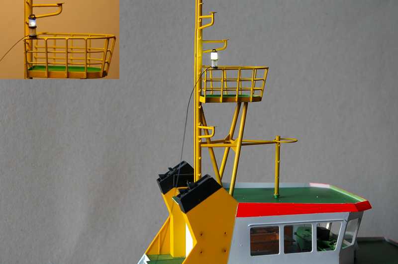

Zum Thema dünne Kabel habe ich da noch etwas: die Lichter meiner Rüstersiel sind mit Koaxialkabel verdrahtet, das 0,3 mm Außendurchmesser hat (Lieferant: Fohrmann). Aber der engste Biegeradius, den es schadlos übersteht schätze ich auf 1-2 mm. Darunter reißt die hauchdünne äußere Isolierung.

Das Kabel ist nicht sehr flexibel, die Isolierung sehr brüchig und es ist nicht einfach zu verarbeiten (0,25 mm außen!!!). Hat später am Modell aber eine klasse Optik.
Edit: Hier das Kabel in der Praxis:
