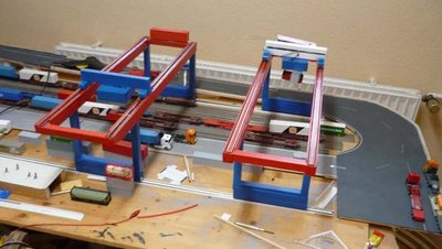

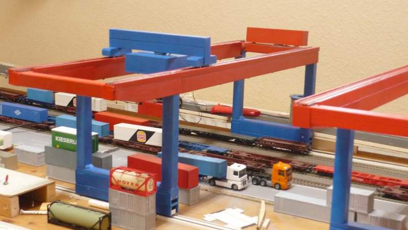

Jetzt wirds bunt:
Die Fahrgestelle sind nicht montiert (müssen getrennt trocknen), deswegen ist unten auch noch ein wenig grau - das wird durchs Fahrgestell überdeckt. Ebenso kommen die fehlenden Endkappen auch noch demnächst.
Der Spreader wurde mit kugelgelagerten Rollen neu aufgebaut - vielleicht lässt er sich jetzt noch besser manövrieren? Ich denke schon, denn vorher kamen einige Laufunruhen eindeutig von unterschiedlich gut laufenden Rollen am Spreader...
Auch drumherum wächst die Strecke (Car System und Modellbahn), denn im nächsten Raum gehts damit heiter weiter - mehr davon demnächst.
Grüße!

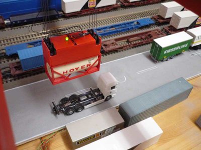

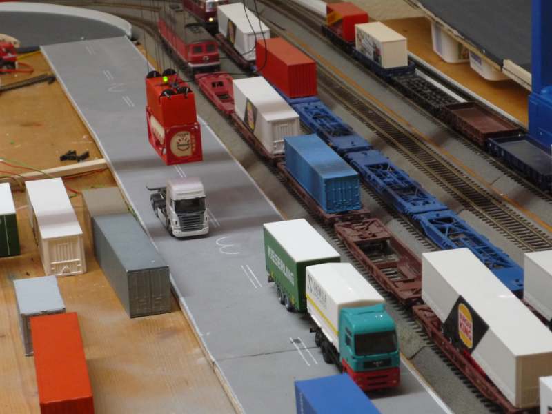

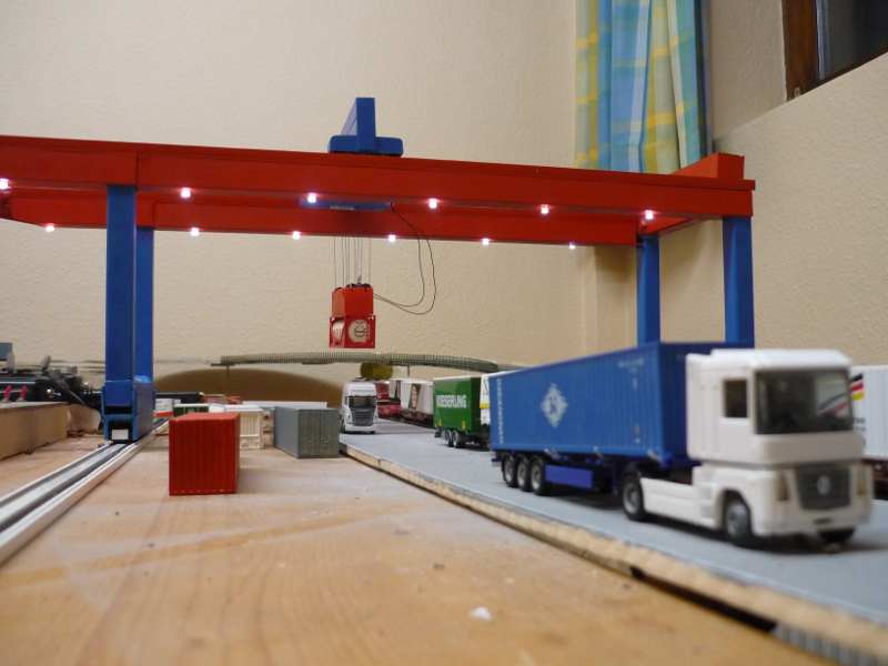

Sodelle, inzwischen ist die Lackierung schon recht weit, auch die ein oder andere noch offene Ecke am Kran wurde geschlossen und verkleidet. Nun steht alles unter dem Motto testen, testen, testen und verbessern....
So sieht es jetzt im Terminal aus, die Gleise sind angeschlossen und in Betrieb...
Die Car System Ladestraße ist auch in Betrieb genommen worden, es gibt in diesem Aufbau momentan 3 Stoppstellen unter dem Kran

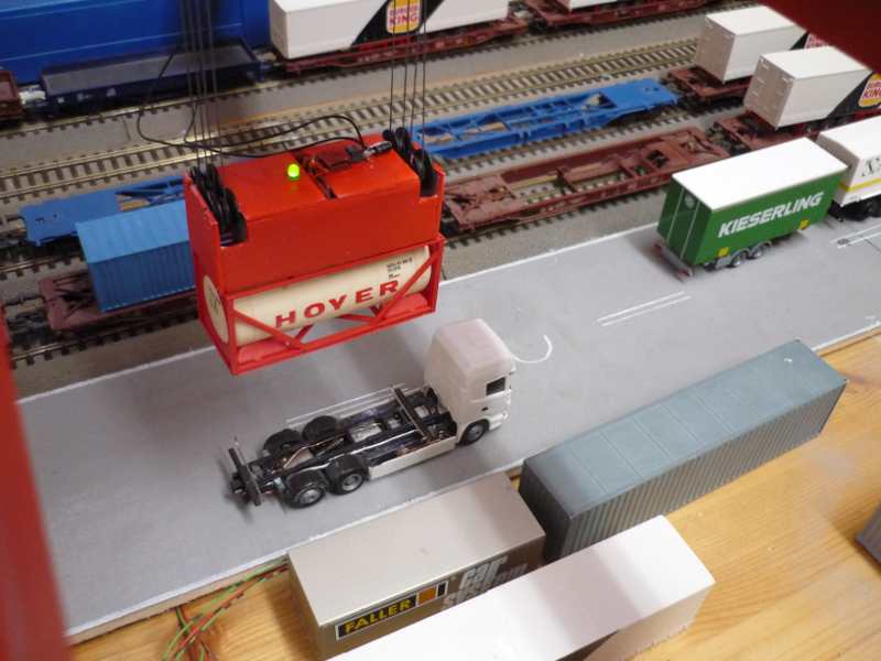

Eine grüne Status LED haben wir auch am Spreader, genauso wie weiße Streifen auf den Rollen, damit man schön sieht, wie sie sich drehen. Inzwischen sitzen sie auf Kugellagern und laufen besser als vorher.
Funktioniert schon ganz gut soweit, aber es gibt natürlich noch immer etwas zu schrauben....
In dem Sinne immer heiter weiter
Sebastian

Zum Beispiel: Wie bekommt man Auflieger mit dem Kran auf eine Car System Solozugmaschine gesetzt? Den üblichen Haken am Königszapfen haben wir sowieso abgedremelt, sodass man den Auflieger nach oben rausziehen kann. Nur wie trifft man mit dem Kran die Sattelplatte, ohne mit der Hand selbst nachzufühlen?!

@ Domreuter: anspitzen ist eine Möglichkeit, den letzten mm mit zu unterstützen - nur der Weg dahin ist die Frage. Viel mehr als 3-4mm als Zapfenlänge haben wir aber auch nicht, da er sonst ins (eh schon verkleinerte) Getriebe ragt... ;-) Gleichzeitig darf der Zapfen durch die Anschrägung aber auch nicht bei der Fahrt und Kurven/Steigungen/Kuppen herausrutschen.
@ Alex: Der Spreader zieht den Auflieger schon mit einem Elektromagneten an. Dieser müsste dann noch zusätzlich die Verbindung Auflieger-Zugmaschine brechen - dafür haben wir schlichtweg nicht die Kräfte, der Auflieger würde einfach wieder vom Spreader abfallen. Das von Domreuter geschilderte Anheben der Zugmaschine ist nur theoretisch möglich, wenn das Metall im Dach des Aufliegers seeehr nah an der Spule sitzt.
Nimmt man schwache Magnete oder weitere Entfernungen an der Sattelplatte, ist er wiederrum keine Hilfe bei der Positionierung.
Aber ich bin offen für weitere Ideen!
Sebastian

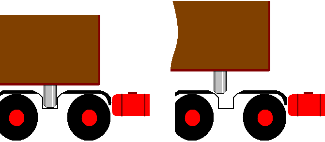

Als praktikabel würde ich einen unten abgerundeten Zapfen und als Gegenstück eine Sattelplatte mit einer trichterförmigen Vertiefung vermuten. Um ein unbeabsichtigtes Ausrasten zu verhindern, müsste der Zapfen natürlich genügend tief einfahren können, so dass "gerade" an "gerade" liegt. Nötigenfalls die Oberkante der Sattelplatte erhöhen.
Siehe auch Skizze.
Sebastian

@Hahnullmehr: Ja genau an sowas habe ich auch gedacht, das würde auf den letzten mm helfen. Aber die Strecke davor wird schwierig, da man nur raten kann wo was liegt, wenn man die letzten cm anschwebt. Längsposition ist komplizierter als Querposition da wie gesagt die Zapfen&Platte immer mittig sitzen.

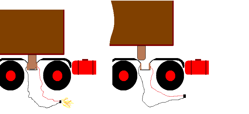

mir ist etwas eingefallen. Ich habe mir mal die Freiheit genommen und die schöne Grafik von Micha mal etwas modifiziert... Der Königszapfen könnte eine Art "Schalter" sein, wenn er richtig im Loch sitzt, leuchtet eine kleine SMD am Tank o.Ä. auf, da er den Stromkreis schließt. Ich hoffe ihr kapiert was ich meine...
Besetztmelder für Sebastians Problem.png (13.01 KiB) 1329 mal betrachtet
Nicht schön, aber selten :mrgreen:
Alex

DANKE DANKE DANKE!
Das oben gezeichnete ist zwar nicht die Lösung, aber die Skizzen-Erweiterung von Alex hat mich auf die Idee gebracht:
der Königszapfen wird aus Metall gemacht und drück ein dünnes Kupferblech unter der Sattelplatte herunter und bildet so einen Kontakt in den Auflieger. Den 2. Kontakt legen wir auf die Satteplatte - einen Ring aus Kufer oder sowas klebe ich dort drauf, das Gegenstück auf die Unterseite des Aufliegers um den Königszapfen.
Und daran schließe ich einen kleinen Kondensator (um Schwankungen bei der Fahrt auszugleichen) und die Rückleuchten und Seitenbegrenzungsleuchten (wenn ich mal Zeit finde die eines Tages einzubauen ;-) ....) an!
Heißt: Sobald der Auflieger richtig sitzt, gehts Licht an.
Der angespitzte Königszapfen hilft auf den letzten mm, davor muss vielleicht eine Markierung am Auflieger an der Seite bzw an der Zugmaschine an der Seite helfen, die markiert auf welcher Höhe der Zapfen/Mitte der Sattelplatte liegt.
Hört sich nach ner Methode aus, die man erstmal testen kann.

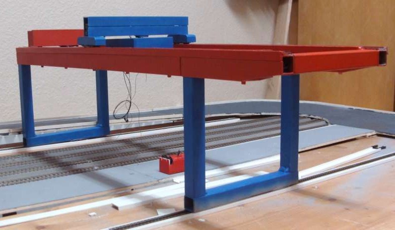

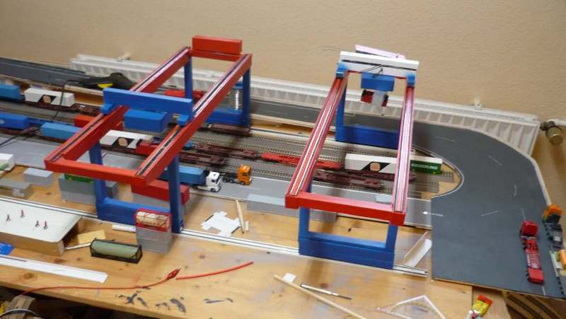

Weiter gehts in der Entwicklung:
Der Zwillingsbruder war mal wieder zu Besuch, eine Hubschrauberperspektive von der Baustelle:
Der zweite Kran ist nun auch fast fertig lackiert und wurde erfolgreich in Betrieb genommen! Nun gehen dort auch die Einstellungsfahrten und Feinarbeiten los.
Das ganze wirds auch beim Teppichbahning in Kassel am 10.6. zu sehen geben, vielleicht sieht man sich dort?
Grüße!
