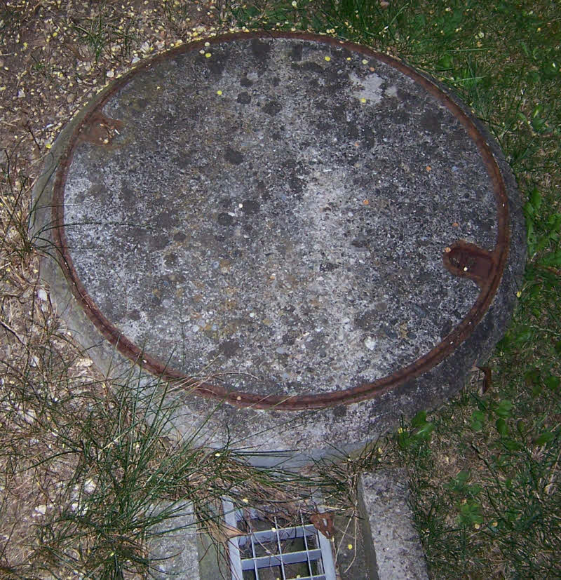

Jedenfalls hätte ich was rundes anzubieten, da hat es solche Mulden, wo man einen "Hebel" ansetzen kann, könnte sein, dass es die so auch bei den eckigen gibt:

Ich glaube nicht, dass es bei diesen eckigen Deckeln um stillgelegte Öffnungen handelt, ich denke da eher, dass es spezielle Griffe ("Hakenkrallen"?) gibt, die da in den Rillen abgesetzt werden können. Aber da müsste man jemanden vielleicht vom Bau oder einem Kanalreinigungsunternehmen (Stadtmeisterei oder was auch immer) kennen, der einem da genauere Auskünfte geben könnte...
Übrigens, bei meinem runden Deckel habe ich leider keinen Haken, der in diese Mulde passt - als ich den Deckel mal abnehmen musste, habe ich eine stabile Schnur/Seil an der kleinen Stange befestigt, so ging es auch (aber Elend, ist der Deckel schwer!!!)... :mrgreen:

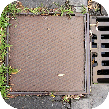

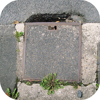

Ich denke, dass Dein "großer" Schacht ein Kabelschacht sein könnte.
Schacht 2
Schacht 3

Die Deckel haben prinzipiell alle eine Hebelkerbe, also muss ich mir jetzt etwas einfallen lassen. Die Betonplatten sind samt Deckel nämlich alle schon fest auf dem Modul verklebt :clown: . Schätze, ich teste es erstmal an einem Dummy-Deckel, um zu sehen ob es klappt. Beschädige ich die richtigen Deckel, wäre das ein Ärgerniss...

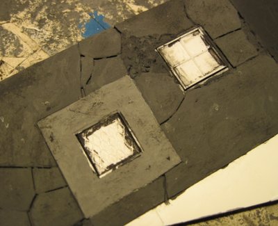

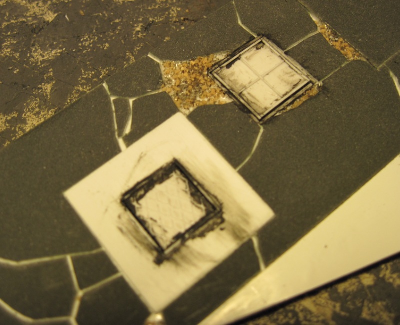

Womit vertreibt man sich die regennassen Sommertage? Richtig, mit noch mehr Gullis und Abdeckungen :mrgreen: . Anbei diesmal mit einem kleinen Bastelbericht.
Gebaut werden zwei Deckel, und das Bastelmaterial ist - wie gehabt - Polystyrol-platten und -profilteile. Los geht's mit dem Rohbau!
Auf der Grundplatte werden die Deckel in ihrer angestrebten Form grob montiert - wie hier, ein Deckel in Rautenblech in einer Betonfassung, und ein Betondeckel verziert mit einem Metallgeflecht, wie man es auch aus der Stadt kennt. Dieser besteht aus einer quadratischen Platte, während das Geflecht mit dünnen Profilstäbchen draufgeklebt wurden. Auf dem Foto des Weiteren gut zu erkennen: die Asphaltschicht, und die schwarze Farbe, die die Rillen betonen soll.

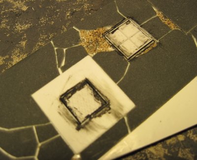

Nach etwas Farbe erahnt man vielleicht besser das endgültige Gesamtbild: der Betonrahmen ist hervorgehoben, und die Deckel wirken schon deutlich besser in den Boden gesetzt. Was noch fehlt sind die Deckel selbst, wie auch etwas Alterung auf sowohl Strasse als auch Deckel:

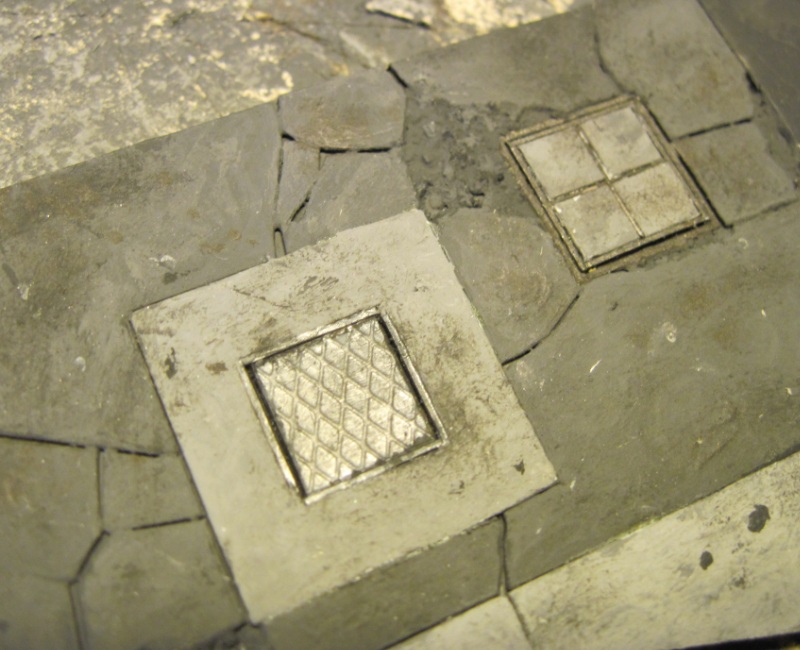

Das endgültige Ergebnis: Die Metallfassungen sind im metallischen Look angestrichen worden, und jeweils 4 kleine (bemalte) Polystyrol Quadrate finden innerhalb des Metallgeflechts ihren Platz! Die Alterung betont noch einmal den Gesamteffekt. Fertig sind zwei Strassendeckel im Massstab 1:87!
Ich hoffe es hat gefallen, und bis zum nächsten Deckel:
Simon

Wenn man das so sieht könnte man glatt auf die Idee kommen, zu wünschen, dass es in Dänemark weiterhin im Sommer regennasse Sommertage geben möge. Prima und liebevoll detailliert gemacht - alle Achtung!
Die Farbe des Asphalts auf dem 2. Foto gefällt mir besser als auf dem 3. Bild.

Beitrag von Simon aus Tarp » Mittwoch 26. Juni 2013, 15:00
Vielen Dank für die lobenden Worte!
Auf dem 3. Bild ist wohl die Schreibtischlampe zu weit unten, und grellt das Bild auf. Der Asphalt ist nach wie vor so dunkel wie auf dem 2. Bild. (Und appropo Asphalt: so ganz bin ich mit den "brüchigen" Teilen noch nicht... noch zu klobig und eckig... Ideen immer willkommen - aber es muss dreidimensional sein...)

Beitrag von HahNullMuehr » Mittwoch 26. Juni 2013, 17:19
Moin Simon,
großes Kino. Ganz großes Kino.
Dein Asphalt wirkt allerdings eher wie Betonplatten.
In Sachen Risse:
Ich würde meinen, dass ein "harter" Grund wie etwa Beton Sprünge bekommt, die immer bis zu (mindestens) einer Kante reichen.
Ein "weicher" Grund wie Asphalt bekommt auch in sich Risse, die keine Verbindung zum Rand haben müssen, weil vielleicht ein Hohlraum darunter liegt (Auswaschungen) oder eine Unebenheit zu verstärktem Verschleiß führt. Solche Stellen führen bei Frost durch gefrierendes Sickerwasser zu einer Wölbung, die wird wiederum verstärkt abgenutzt und bricht schließlich, mit sehr unscharfen, unregelmäßigen Rändern ein: Schlagloch.
Für rissigen Asphalt würde ich eine unregelmäßige Risslinie kratzen, deren Ränder etwas anfasen (=abstumpfen) und mit "Split" (= abgebröselte Asphaltpartikel) ein wenig ausstreuen.
