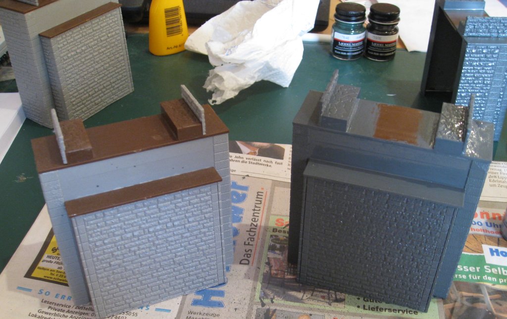

Erst geht es nochmal mit etwas Farbe weiter, die Brückenköpfe haben auch einen Anstrich bekommen. Links vorher, rechts nachher...
Brückenkopf

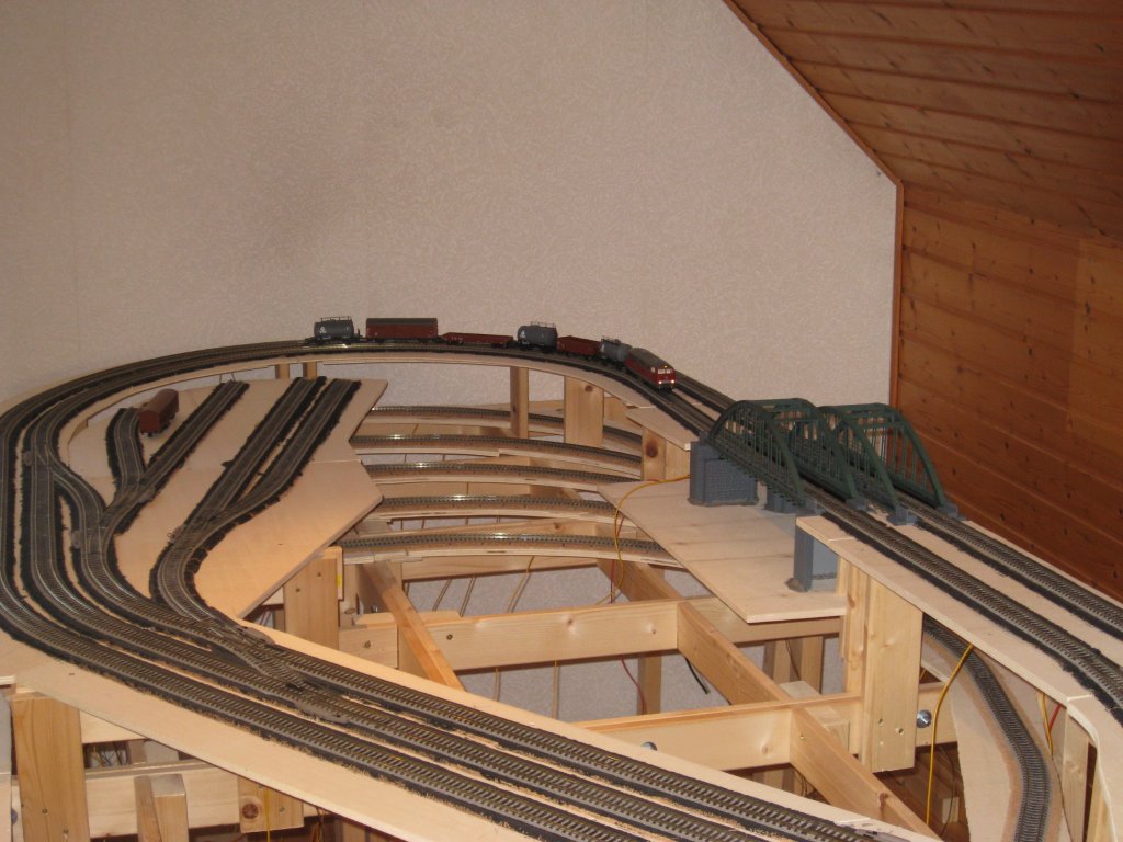

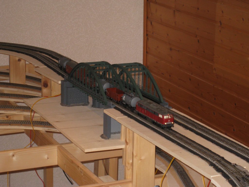

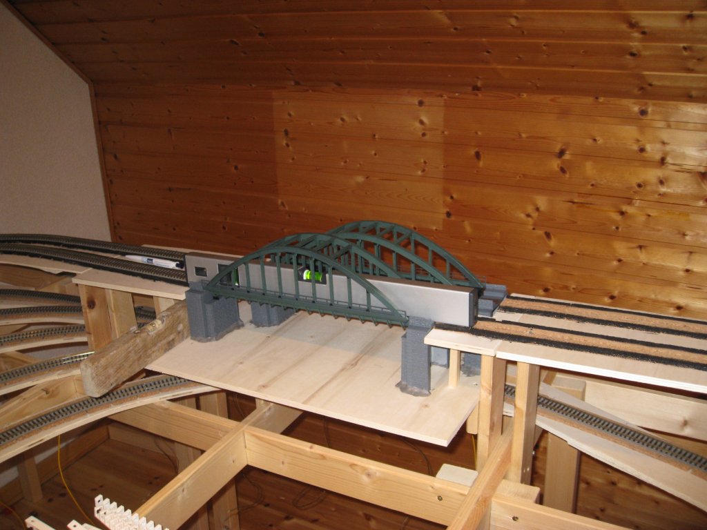

Als nächstes dann die Brücken in der Anlage eingebaut:
Brücke

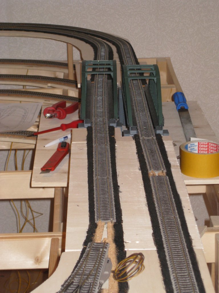

Dann die Gleise verlegt, allerdings noch nicht endgültig fixiert:
Brücke mit Gleis

Sehr schön, das finde ich das schwierigste. Brücken in die Anlage einfügen.
Sieht toll aus. Und dann noch mit Wasserwaage!

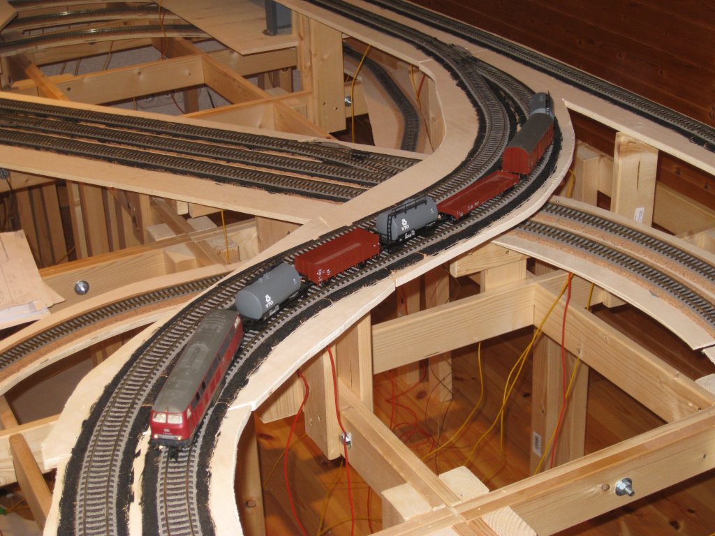

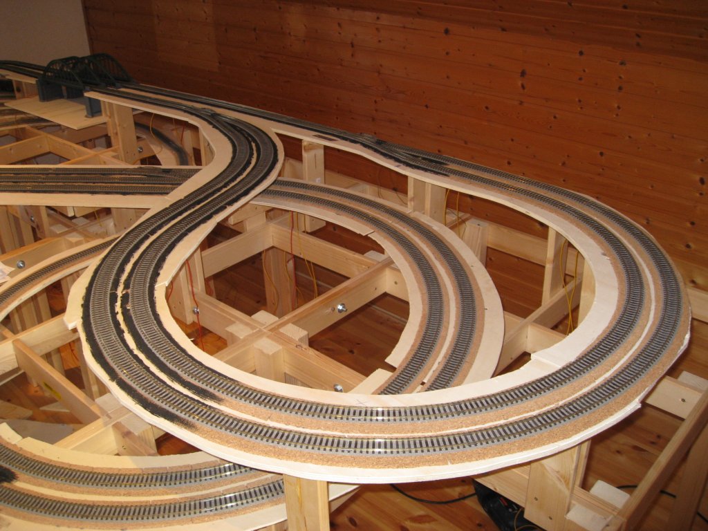

Endlich ist die letzte Lücke geschlossen, der letzte Gleisbogen ist eingepasst:
Bogen

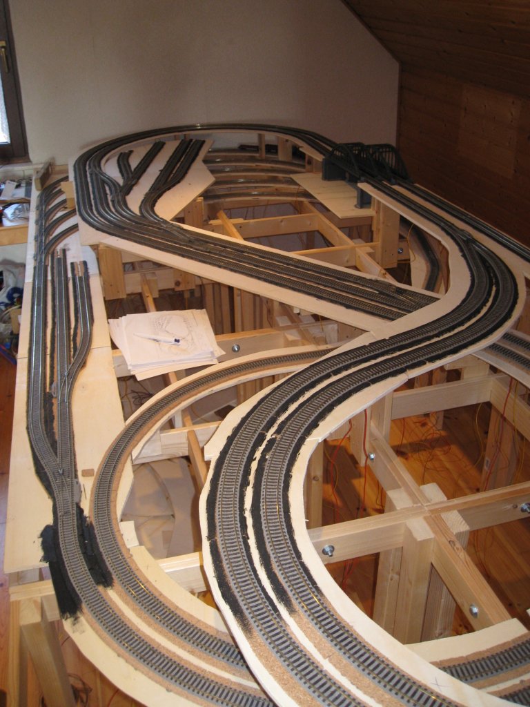

Un hier nochmal ein Überblick auf den Rest:
Anlage
Danach war erstmal eine Probefahrt fällig um zu prüfen ob auch wirklich alles funktioniert und die elektrischen Anschlüsse an den Gleisen in Ordnung sind. Dazu habe ich provisorisch die Adern aller Gleisabschnitte miteinander verbunden (nein, davon gibt es kein Bild...
![Wink :wink:](./../images/smilies/icon_wink.gif)
) und an den Fahrregler angeschlossen. Nur noch die Lok drauf und kurz am Regler gedreht:
Probefahrt1
Probefahrt2
Probefahrt3
Als nächstes folgt jetzt der Aufbau des Geländes und parallel die Fertigstellung der Elektronik für die Steuerung.

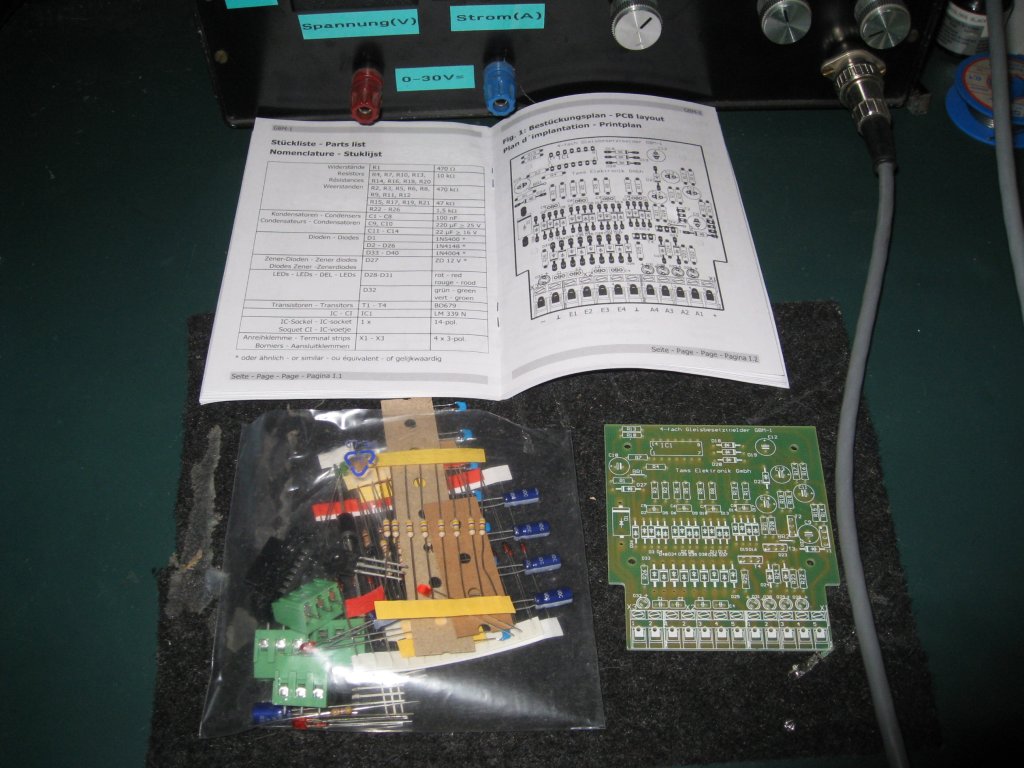

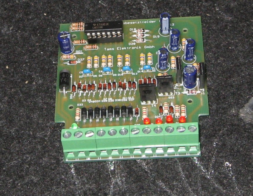

In der Elektronik geht es erstmal mit dem Aufbau eines Gleisbesetztmelderes weiter, hier der Bausatz:
Bausatz
Fertig zusammengelötet sieht das dann so aus:
GBM fertig

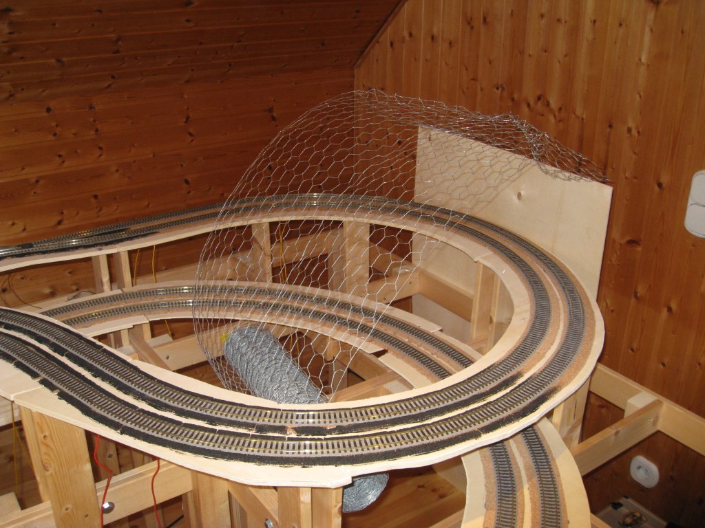

Der Geländebau hat auch angefangen, hier schon mal eine provisorische Vorschau:
Gelände

wie ich sehe arbeitest du mit Kaninchenzaun. Habe ich bei mir auch gemacht gehabt. Aus Erfahrung rate ich dir deshalb an einigen Stellen, z.B. an einem Gipfel, Holzklötze o.ä. darunter zu stellen, bis eine erste Schicht Gips darüber ist und alles stabil zusammenhält. Mir ist es anfangs passiert, dass der Gips den Zaun heruntergedrückt hat und dadurch die Landschaft plötzlich tiefer war als vor dem Gipsauftragen.

danke für den Tipp, werde das "Gebirge" entsprechend unterfüttern.
