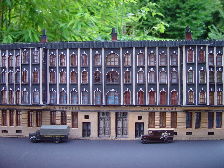

Ja ja, im Kaschieren kenne ich mich auch aus...
(Hoffentlich hatte es wenigstens gut geschmeckt...
Da hast Du Dir einen guten Schüler herangezogen!
Nur finde ich, dass das Haus diesmal doch ein wenig sehr nach >Pappe< aussieht - liegt aber keineswegs (!) am Erbauer und seinen Fähigkeiten; vielmehr scheint die Einfachheit des Gebäudes selber sich hier so auszuwirken. Je aufwendiger die Fassaden und Mauerwerke gestaltet sind, desto naturgetreuer scheinen sie zu wirken. War mir bisher so noch nicht wirklich klar...

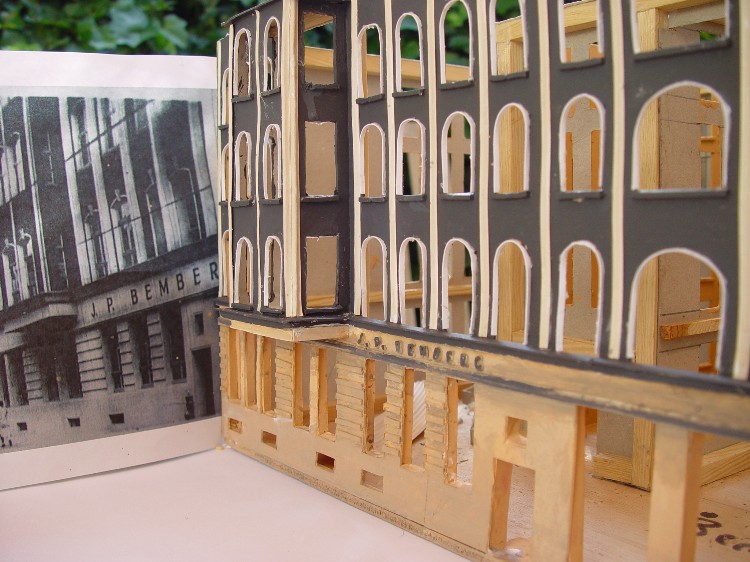

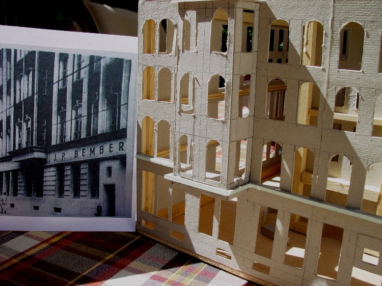

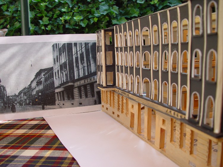

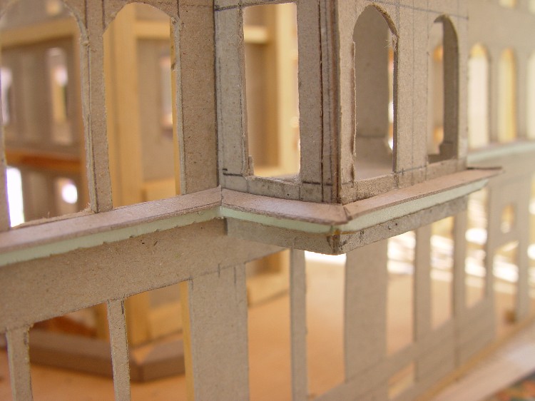

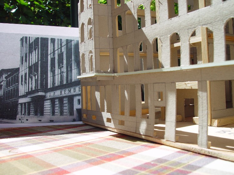

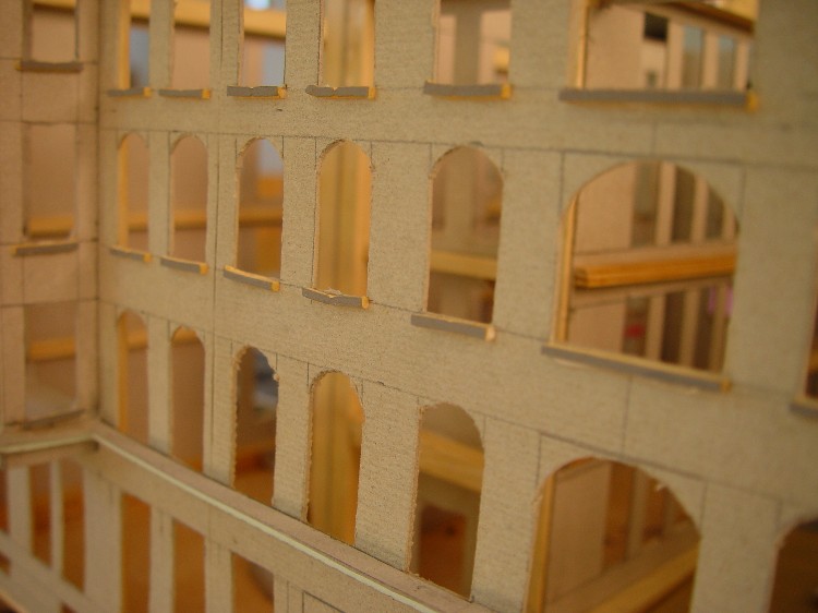

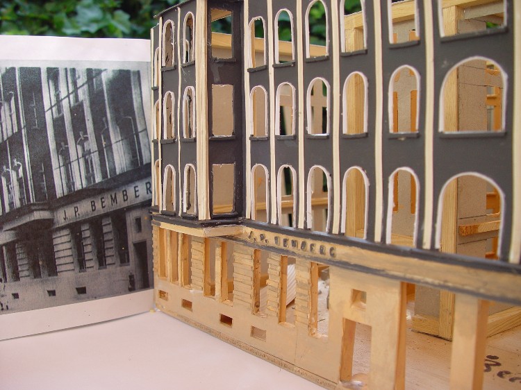

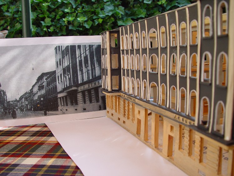

Hallo Ralf,

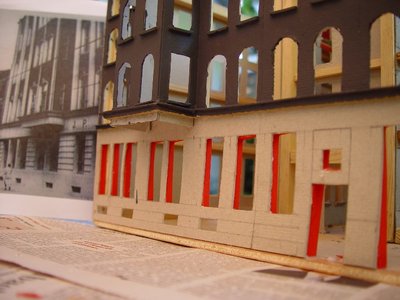

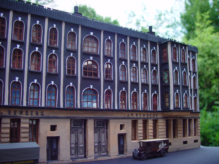

jetzt habe ich mit der Straßenseite der Bemberg-Fabrick begonnen.

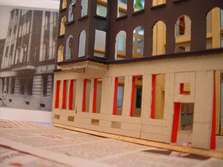

Vorbildfoto: Nun wurde zuerst der Sims über dem Erdgeschoß gebaut: Die Ungenauigkeiten werden noch abgeschliffen.

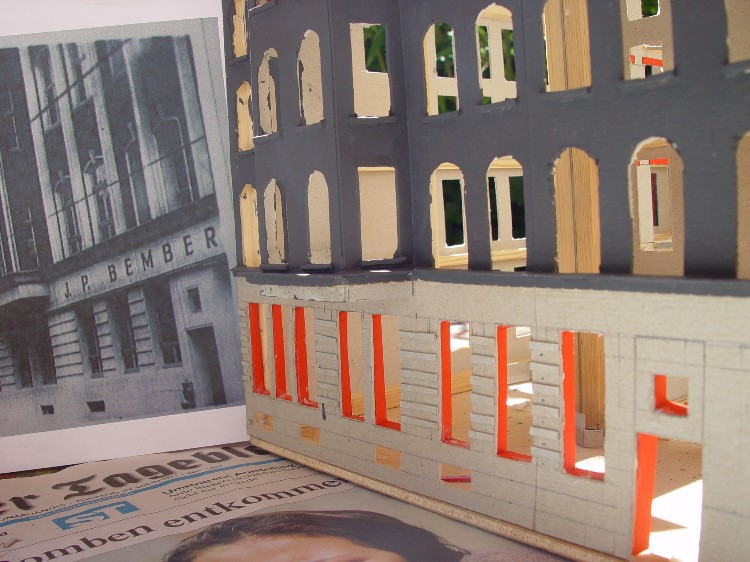

Jetzt wurden Fensterbänke angeleimt: 1. Fassadenanstrich in schiefergrau: Innen wurden jetzt mit roter Pappe Umrandungen hinter den Fensteröffnungen geklebt: Demnächst wird das Ergeschoß gestrichen: Schöne Grüße
Peter
Peter
Zuletzt geändert von Dr. Peter Holbeck am Donnerstag 21. Februar 2013, 14:26, insgesamt 1-mal geändert.
Meine homepage:
http://www.modellbahnlaecheln.de/

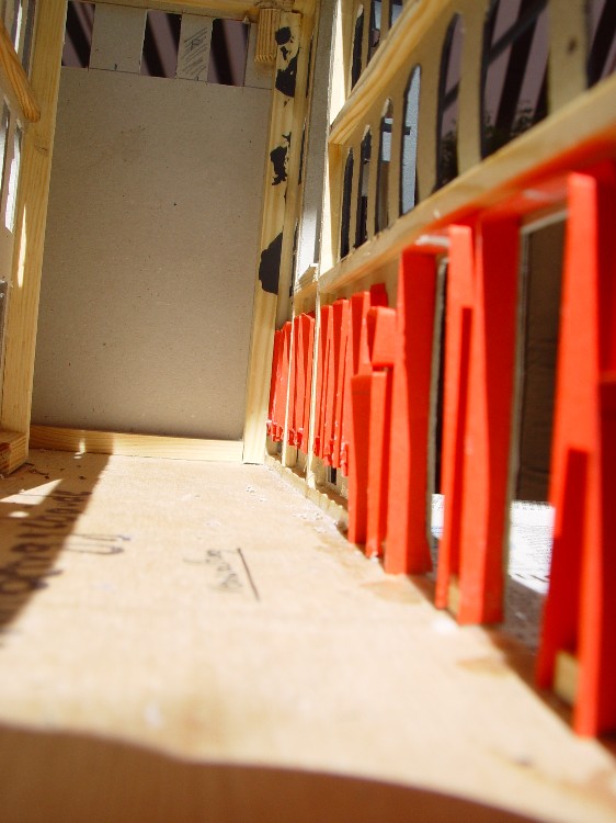

- Jettaheizer
- Beiträge: 482
- Registriert: Montag 23. Januar 2006, 18:22
- Wohnort: Windhagen (Kreis Neuwied)
- Dr. Peter Holbeck
- Beiträge: 928
- Wohnort: Solingen

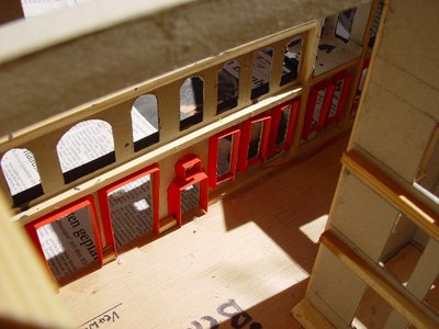

Hallo Franz,
wenn ich aus Pappe etwas anklebe, dann nehme ich irgendeine Farbe, die gerade greifbar ist, da ich das Ganze ja noch anstreichen werde und dann ist das Rot futsch.
Eine andere Farbe verdeutlicht aber im Nebeneffekt das neu Angeklebte. Hier liegen ja beim Vorbild die Fenster im Erdgeschoß tief innen, d.h. das Mauerwerk ist so dick, wie ich es hier mit den roten Pappstreifen simuliert habe.
Schöne Grüße
Peter
Schöne Grüße
Peter

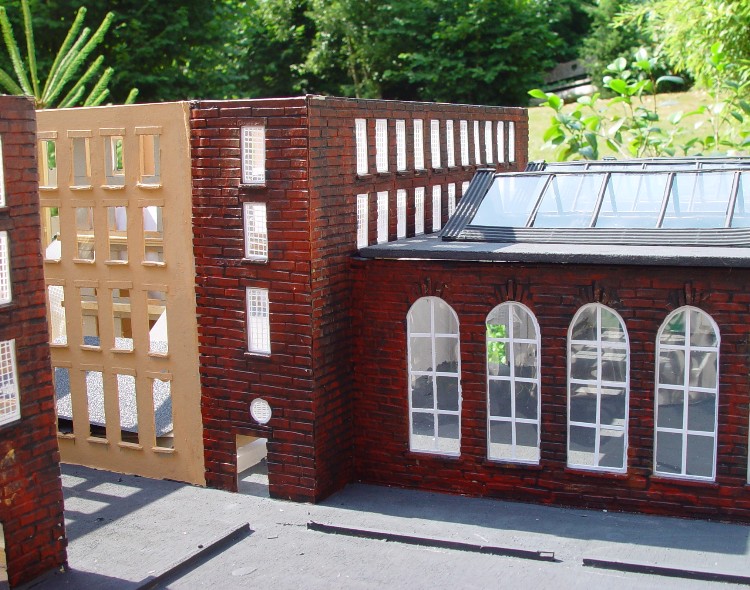

- Dr. Peter Holbeck
- Beiträge: 928
- Wohnort: Solingen

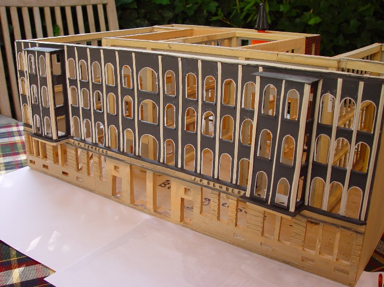

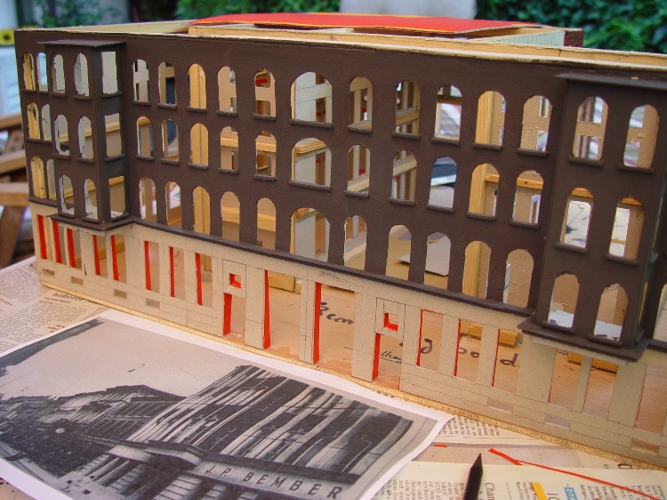

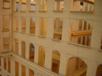

Hallöchen,
na dann will ich Euch nicht auf die Folter spannen.
Hier die weitere Fassadengestaltung: Schöne Grüße
Peter
Peter

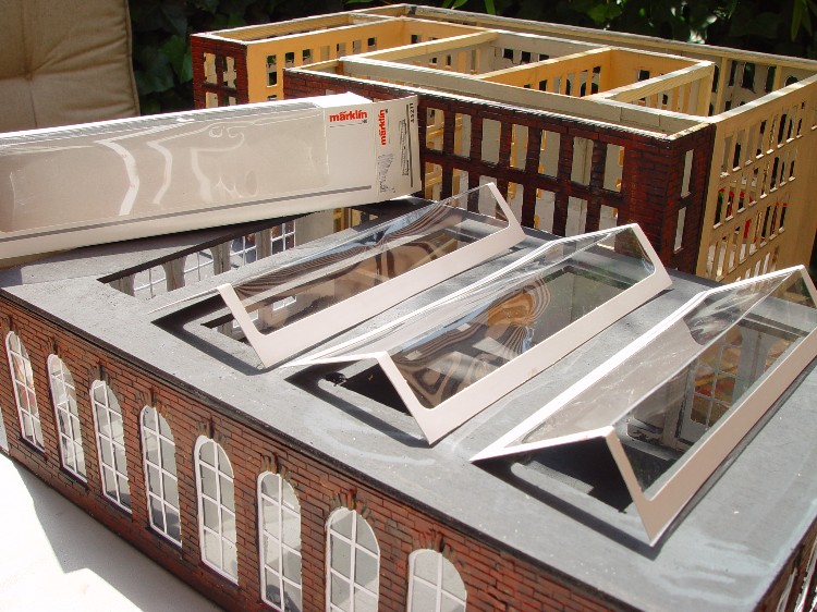

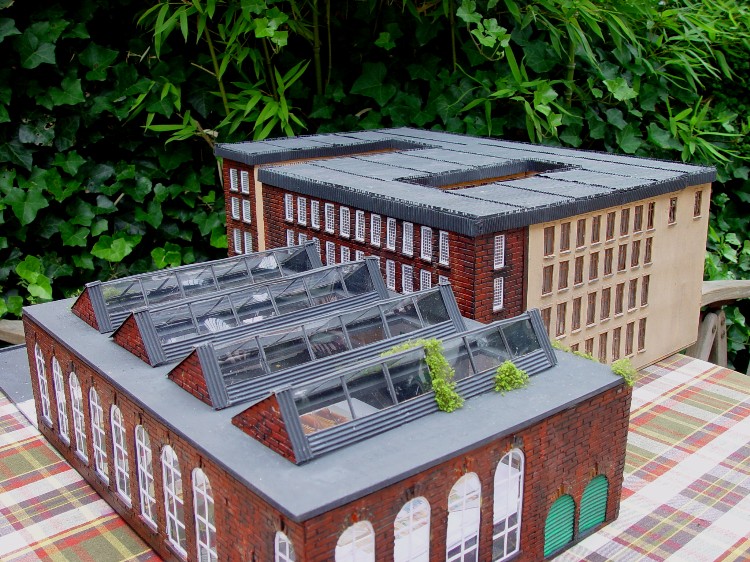

Märklinrestverwertung

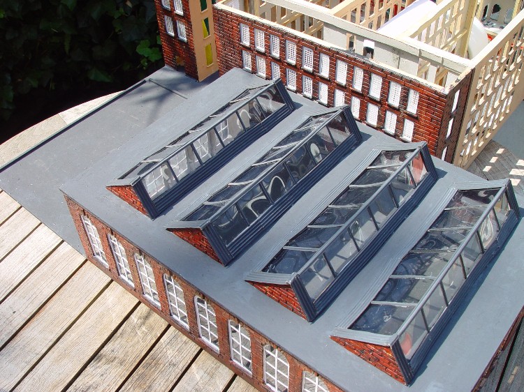

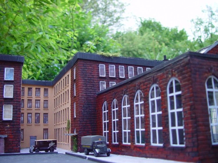

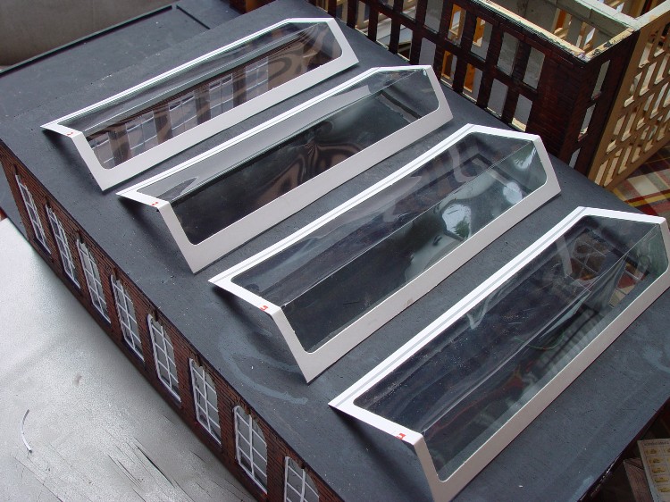

Hallo Ralf,

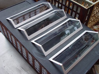

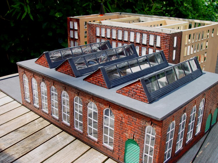

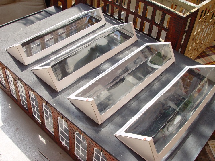

jetzt brauchte ich eine Idee für die Oberlichter - oder wie nennt man die - der Bemberg-Fertigungshalle.
Also habe ich 4 Märklinwagenkartons zurechtgeschnitten.
Dadurch habe ich keine langen Messarbeiten durchzuführen, die Teile sind alle gleich und das "Glas" ist sauber eingesetzt.
In den nächsten Arbeitsgängen werden Streben und Dachabdeckungen aus Wellpapier eingebaut.
Die Seitenteile erhalten das zu der Fabrik passende Mauerwerk.
Ach ja, Fenster habe ich auch schon eingesetzt. Schöne Grüße
Peter
Peter

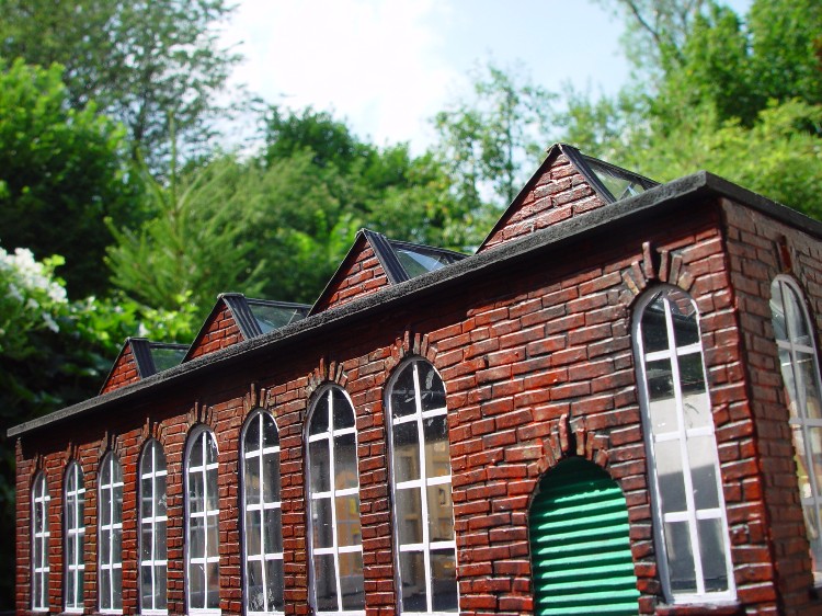

- Dr. Peter Holbeck
- Beiträge: 928
- Wohnort: Solingen

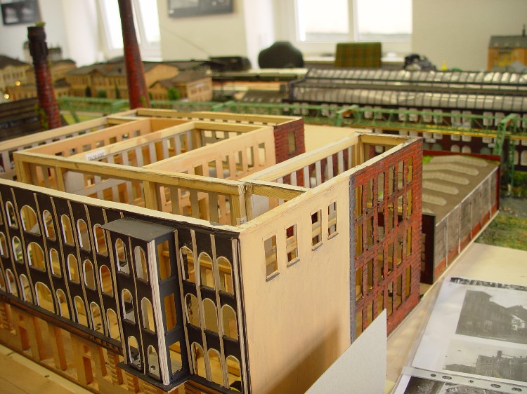

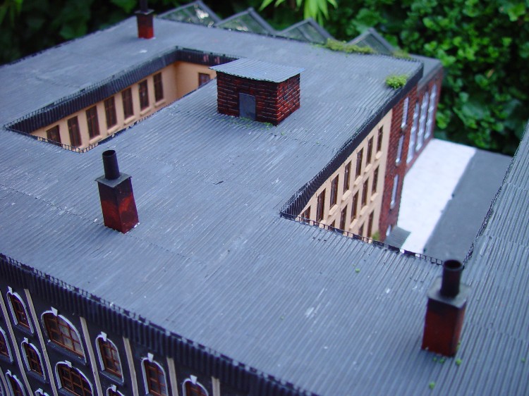

heute nachmittag habe ich weitergebaut:
Schöne Grüße
Peter
Schöne Grüße
Peter

Re: Märklinrestverwertung
Die schönen MärklinwagenkartonsDr. Peter Holbeck hat geschrieben: ... Also habe ich 4 Märklinwagenkartons zurechtgeschnitten. ...
Aber bärenstark sehen die ja als Werkstattdachgauben schon aus
GaK
Macko
- Mr. E-Light
- Beiträge: 5743
Tja Peter,
es ist doch immer wieder erstaunlich, wie ein wenig Farbe und ein paar zusätzliche Teile etwas so derart verändern können - wer würde da noch an "alte" Verpackung denken!!!
Ihr müsstet mal beim Modellbahnbau24-Forum reinschauen, da findet Ihr noch 'ne ganze Menge andere "zweckentfremdete" Dinge, das glaubt man schier gar nicht...
Aber ich weiß eh: Wer ein rechter Modellbauer ist, der kann alles gebrauchen...

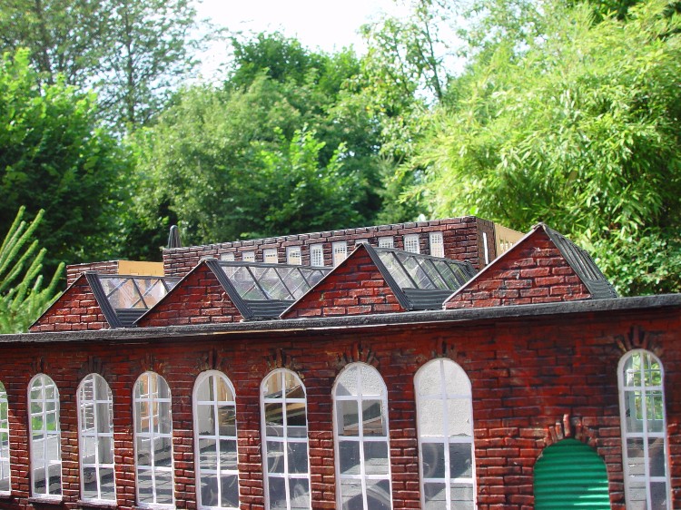

Opernsänger

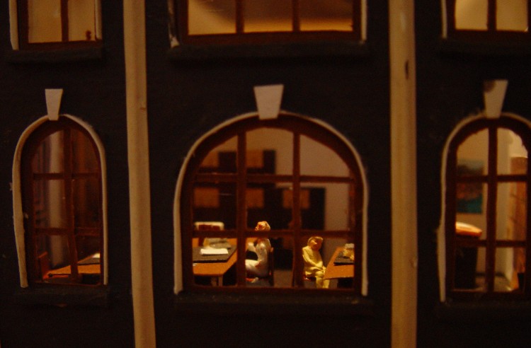

- Dr. Peter Holbeck
- Beiträge: 928
- Wohnort: Solingen

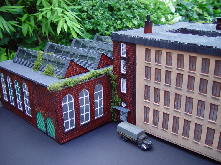

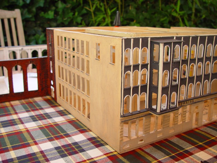

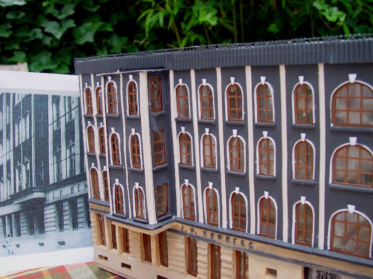

bei den vielen Fenstern hat es etwas gedauert.
Hier ein Zwischenergebnis: Schöne Grüße
Peter
Peter

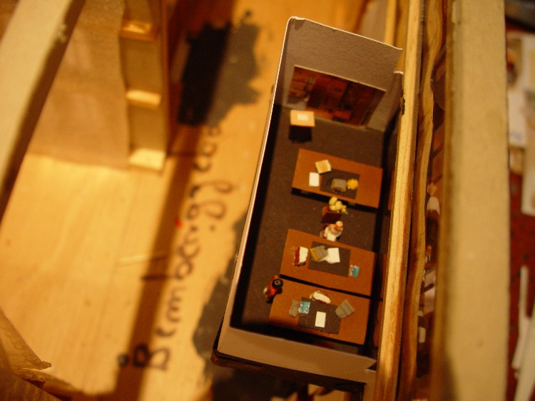

- Dr. Peter Holbeck
- Beiträge: 928
- Wohnort: Solingen

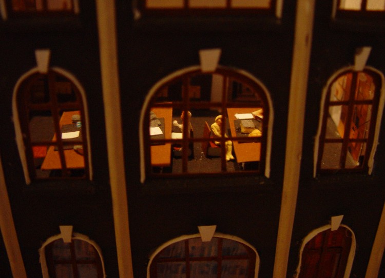

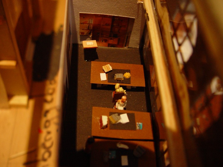

bei einem Büro habe ich die Gardinen weggelassen und eine Inneneinrichtung gebastelt: Schöne Grüße
Peter
Peter

- Dr. Peter Holbeck
- Beiträge: 928
- Wohnort: Solingen

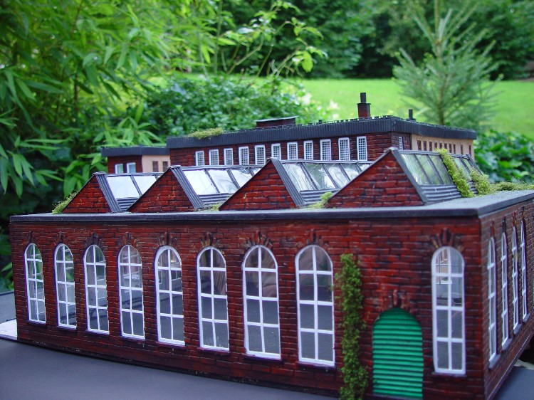

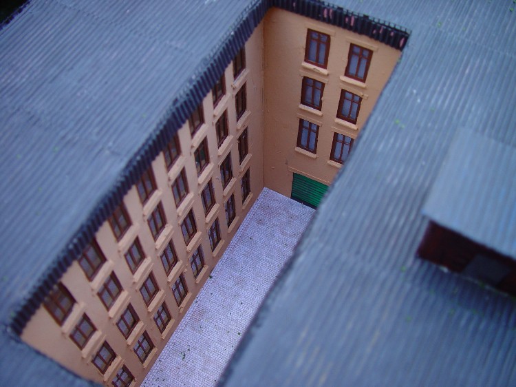

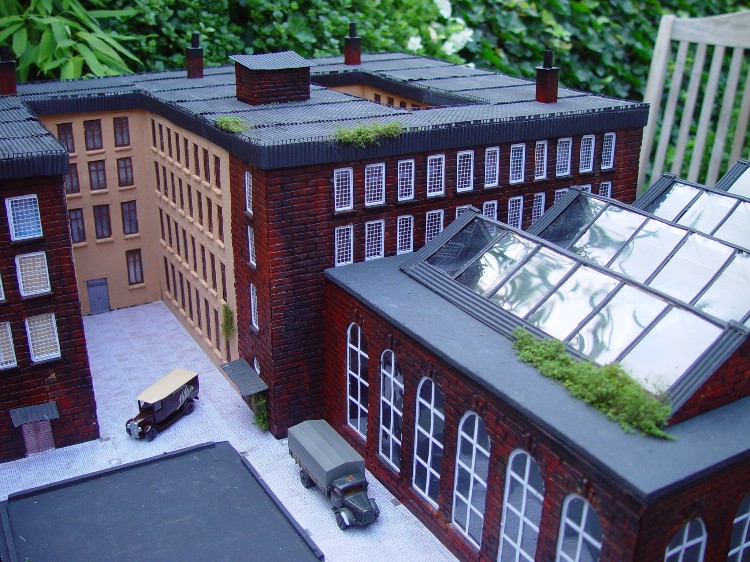

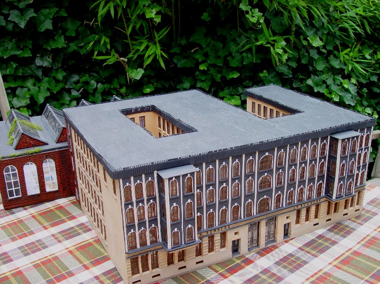

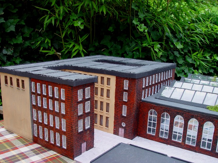

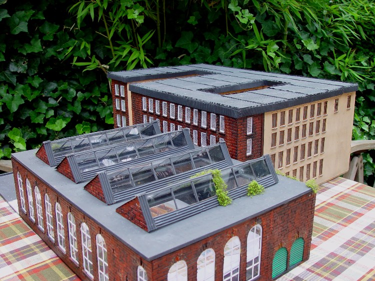

jetzt habe ich das fertige Fabrikgebäude mal in den Garten gestellt, bevor es auf unserer Anlage eingebaut wird:
Schöne Grüße
Peter
Schöne Grüße
Peter

- Mehdornsbaggerfahrer No.1
- 103er-Killer
- Beiträge: 4324
Hallo Dr. Peter Hollbeck,
was soll man dazu sagen. Ich kann mich HO Bahner nur anschließen.
Würde mir wünschen, das so mancher Großserien Hersteller solche Gebäude produzieren würde.
