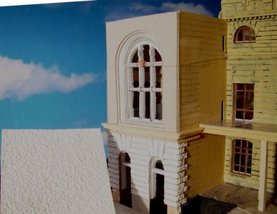

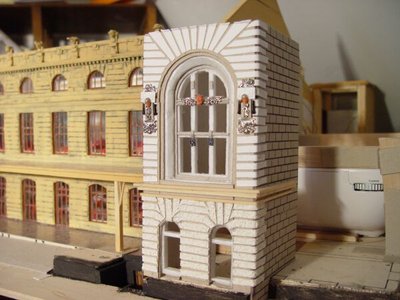

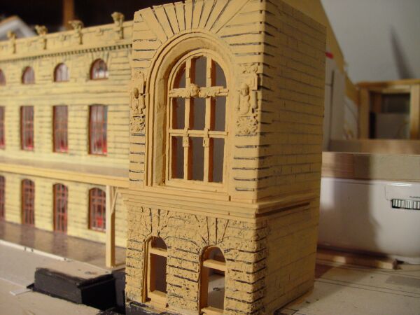

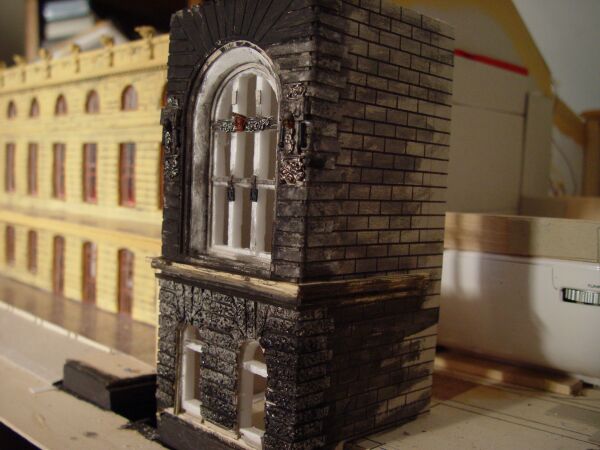

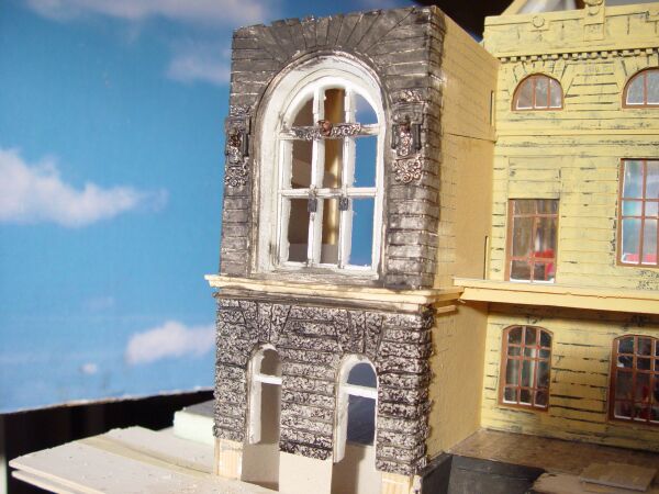

Jetzt habe ich mit der Rückseite der Stadthalle begonnen.
Die Mauersteine der Ecktürme haben beim Vorbild im Untergeschoß eine unregelmäßige Struktur, die ich am besten in einer kleingerasterten Rauhfasertapete wiederfand.
Die habe ich auf Pappe aufgeklebt und diese wiederum in Streifen geschnitten und aufgeklebt.
Schöne Grüße
Peter

Grob geschlagener Sandstein oder sowas in der Art...
Die Idee mit der Tapete ist hervorragend, Peter, passt wirklich super! :D

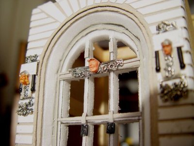

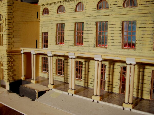

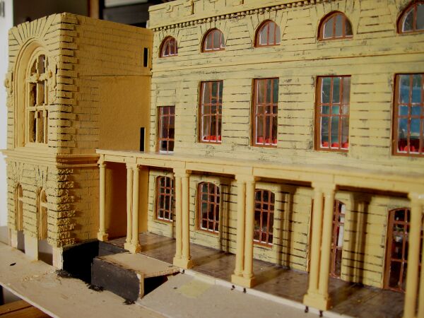

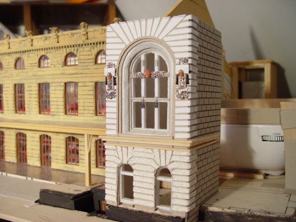

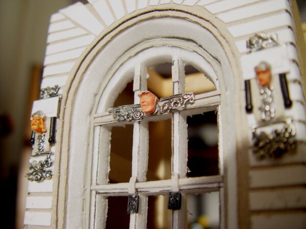

jetzt habe ich mit der Rückseite weitergemacht und in den nächsten Stockwerken die Mauersteine aus einfacher Pappe angeklebt, da dort nicht mehr der rauhe Stein ist.
Für den Stuck habe ich ausrangierte Serviettenringe in den Schraubstock gespannt, plattgedrückt und danach zerschnitten.
Die Köpfe kosteten mal wieder etlichen Rittern das Leben.
Die Säulen für das Erdgeschoß sind aus Rundhölzern mit aufgeschobenen Ligaturringen aus meinem Praxismedizinbedarf.
zuerst wird schwarz angestrichen, damit später die Fugen sichtbar bleiben.

"Serviettenringen platt gedrückt" habe ich jetzt zwar nicht ganz verstanden, aber das sind noch "Gegenstände des Alltags" (zumindest mehr oder weniger).
Dr. Peter Holbeck hat geschrieben:(...) mit aufgeschobenen Ligaturringen aus meinem Praxismedizinbedarf.
Diese Ringe hat aber ganz bestimmt jeder daheim täglich in Gebrauch... :mrgreen: :clown:
Ich habe mal nach diesen Ringen gesucht, aber das Teil, wo die offenbar verwendet werden, habe ich noch nie gesehen, keine Ahnung wozu man das benutzt (ist aber ja auch egal).. ;-)
Auf jeden Fall fühle ich mit den armen Rittersleut - aber freue mich umso mehr über de gelungene Optik des weiter wachsenden Gebäudes!

Mr. E-Light hat geschrieben:Ich habe mal nach diesen Ringen gesucht, aber das Teil, wo die offenbar verwendet werden, habe ich noch nie gesehen, keine Ahnung wozu man das benutzt (ist aber ja auch egal).. ;-)
Also mich haben diese Ringe sowohl optisch als auch dem Namen nach spontan an meine feste Zahnspange erinnert ;-)

Ja, die Ringe hat Ralf richtig gefunden. Die sind wirklich zum Hämorrhoiden-Veröden.

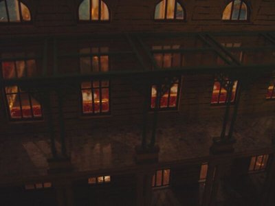

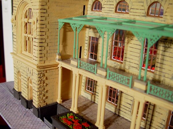

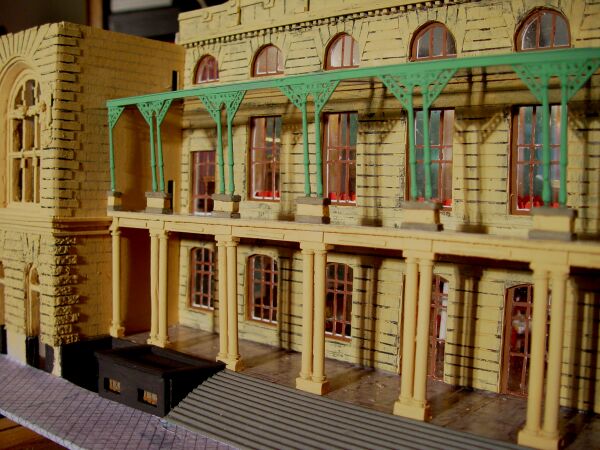

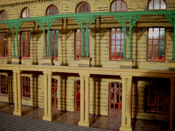

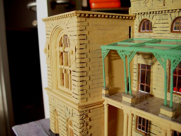

Kibri hat den Bahnsteig des Bahnhofs Wetzlar herausgebracht und da unsere Modellwelt Wuppertal ja über dem Kibrilager liegt, bekam ich einen solchen Bahnsteig umsonst.
Davon habe ich die oberen Säulenverzierungen zerschnitten und immer zwei Säulen nah mit Plastikkleber zusammengeklebt. Von den Verzierungen blieb auch noch was für die Schrägen übrig.
So ist der Außenbereich des oberen Stockwerks entstanden, der mit einem Glasdach abschließt.
Das ermöglicht auch noch einen besseren Einblick in den großen Saal, wo ja gerade das Fest stattfindet.
Schöne Grüße
Peter

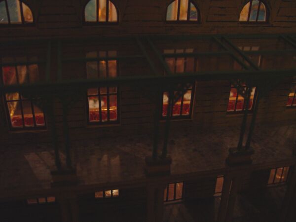

Hier der Blick in den Saal, wo gerade das Fest stattfindet

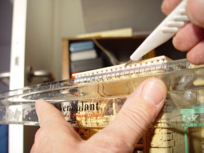

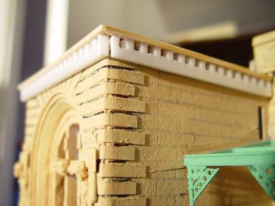

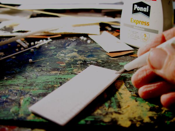

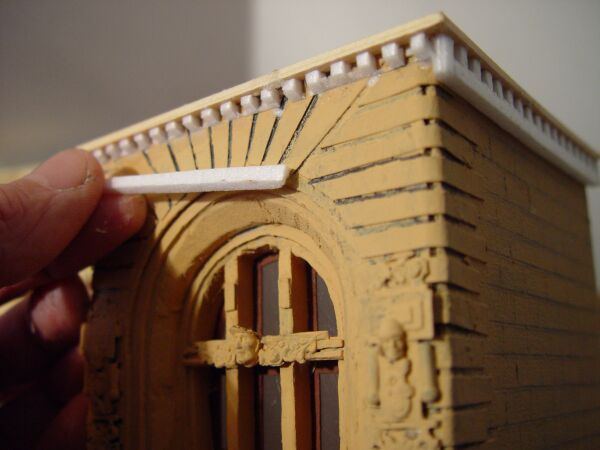

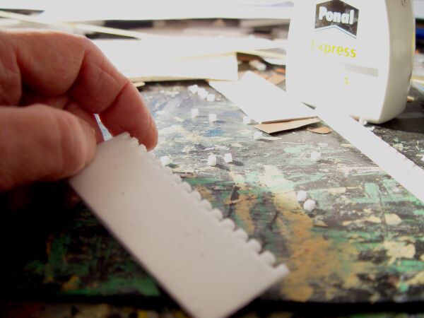

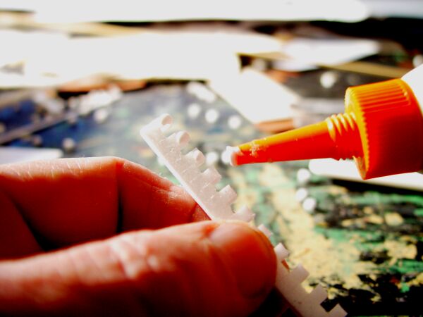

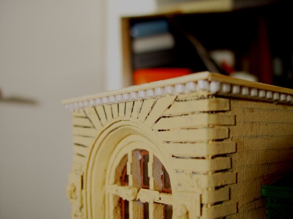

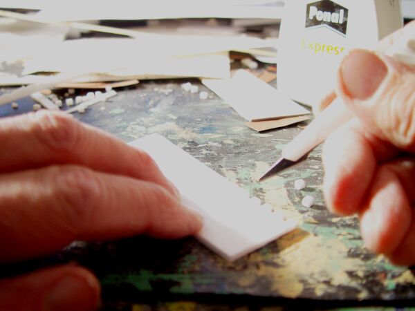

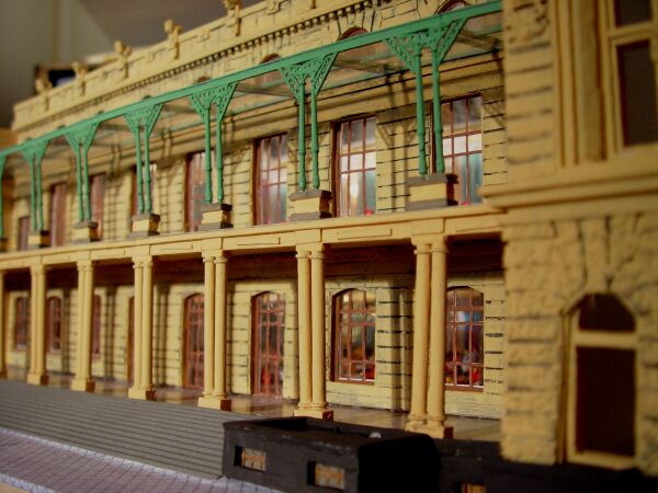

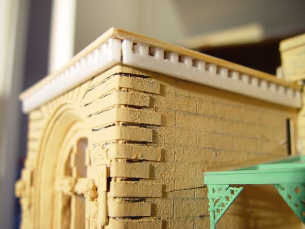

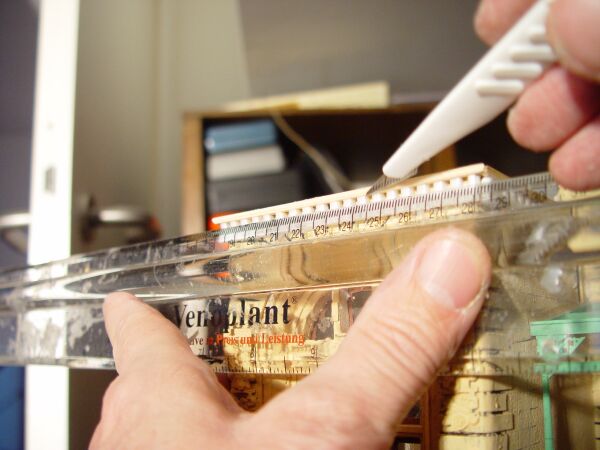

um den Stuck (die Zacken) unterhalb der Simse herzustellen habe ich im Abstand von 3mm in Depron etwa 0,5 cm tief eingeschnitten.
Dann wurde jedes 2. Teil herausgeschnitten und die ganze Leiste etwa 1cm dick abgeschnitten.
Nur die vorstehenden Teile wurden sodann mit Ponal express bestrichen und die ganze Leiste von unten an den Sims geklebt.
Nach dem Trocknen braucht man nur noch mit dem Skalpell einen Längsschnitt machen und die Würfelchen bleiben stehen.
Der Rest ist Anstrich.
Schöne Grüße
Peter

Wo bleibt denn da der Spaß des "verzweifelt gelangweilten einzeln Aufklebens" der vielen Würfelchen?!?
:clown:
Aber ernsthaft, Peter: klasse Idee, so denkbar einfach und fast logisch, aber ich wäre da nie drauf gekommen!

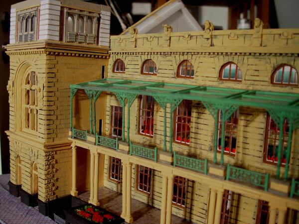

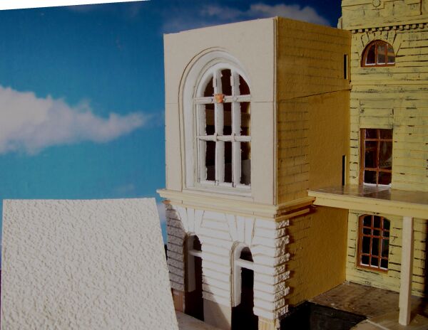

Beitrag von Dr. Peter Holbeck » Sonntag 19. Februar 2012, 00:03
Hallo und lol,

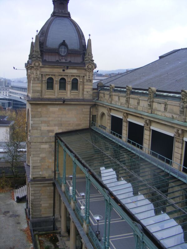

das mit den "Senkrechten" habe ich auch schon gemerkt und korrigiert, wie unten zu sehen ist.
Und dabei noch ein Vorbildfoto von heute.
Herzliche Grüße
Peter

Beitrag von Mr. E-Light » Montag 20. Februar 2012, 01:45
Klasse, Peter - kleine Ursache, große Wirkung: Sieht gleich noch deutlich besser aus nach der Korrektur. Hast Du super hinbekommen! :D
Am Vorbild hat sich ja einiges gegenüber Deiner Wunschepoche geändert - ob zum Besseren darf man sich nun selber überlegen.
Ich bin mir nur jetzt nicht sicher, ob Du da nun zwei Bauepochen quasi miteinander vermischt (gab es diese Glasüberdachung auch schon früher in zumindest ähnlicher Art?)...

Zumindest habe ich jetzt die Konstruktion etwas gealtert und auch oben an den Ecktürmen geht es weiter.
Herzliche Grüße
Peter
