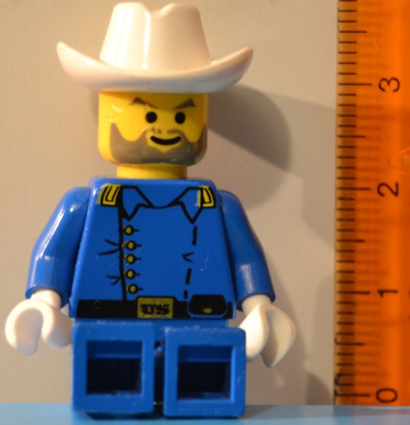

Moin zusammen,
ich hätte hier eine sitzende Figur, die etwa 35 mm hoch ist, mit Hut sogar etwas mehr.
Aber ist wahrscheinlich nicht das Richtige.

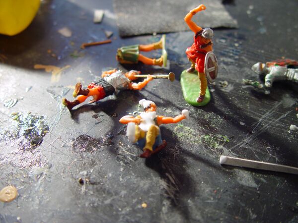

danke für Eure Antworten.
Tja, der blaue kleine Herr passt zwar von der Größe her, aber eben nur das.
Aber Günni hat mir einen guten Tipp gegeben. Da sind vornehmlich Ritterfiguren und das hat mich auf die Idee gebracht, meine alte Ritterkiste zu durchstöbern und werde mit etwas Depron und dünnem Papier ein paar Damen herstellen. Die müssen ja nicht auf den Laufsteg
Herzliche Grüße und nochmals guten Rutsch
Peter
Peter

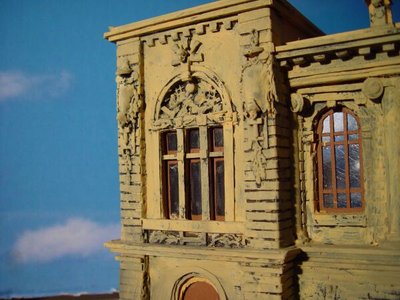

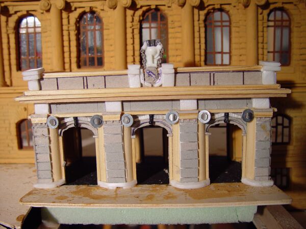

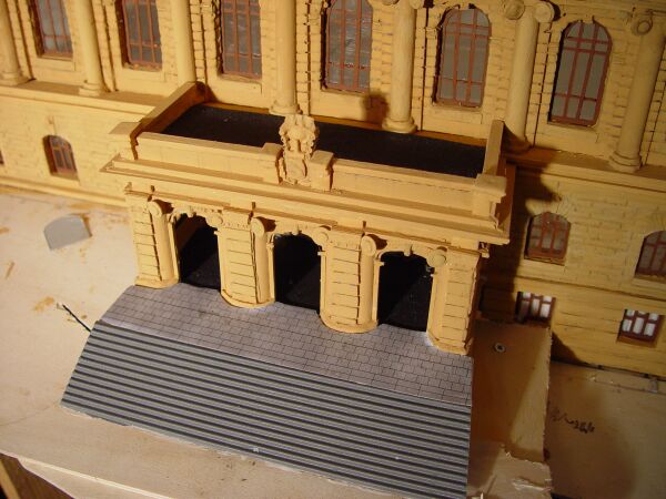

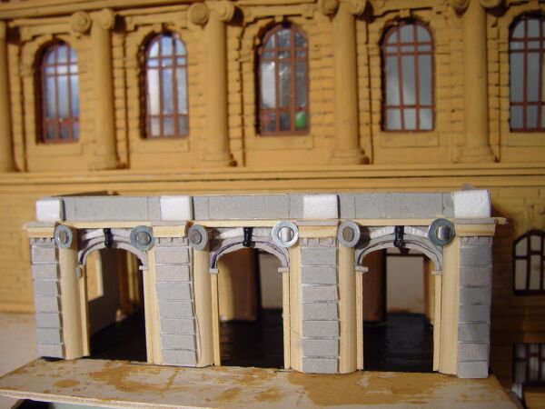

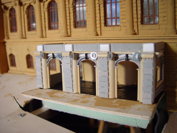

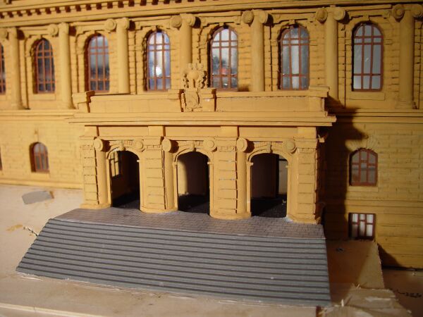

ja, vielen Dank, inzwischen bin ich gedankluch auch beim Kitbashen angekommen.

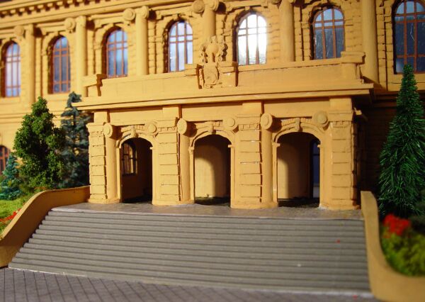

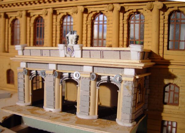

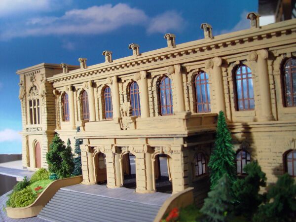

Erst einmal mußte ich aber den Eingangs-Vorbau des Hauptgebäudes herstellen.

Re: Schiefer geht's nicht

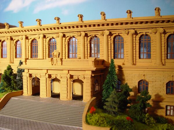

Mein lieber Schwan! Du legst hier ein Tempo vor, Peter, da wird einem ja ganz schwindelig!
Und trotzdem ist Deine altbekannte Bauqualität weiter gewahrt - ich bin tief beeindruckt und begeistert!
Und ich bin sehr gespannt, wie es weiter geht!
August Fidelius Hammerman

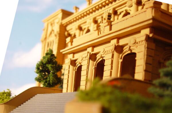

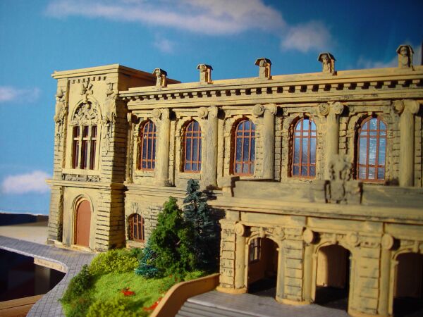

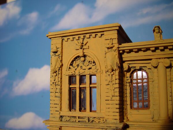

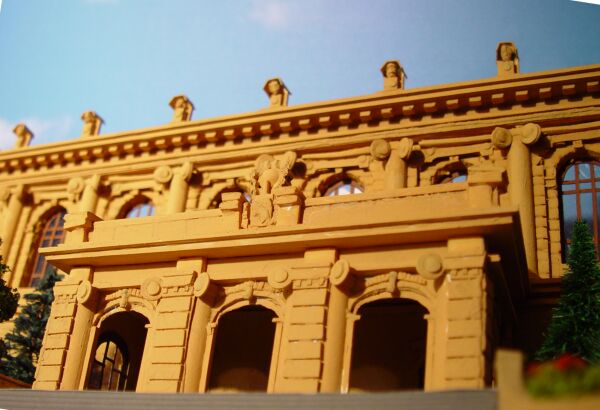

Meine Güte, das Ding sieht ja echt Spektakulär aus. Die Fassade ist echt der Hammer, mir gefallen die vielen Details!

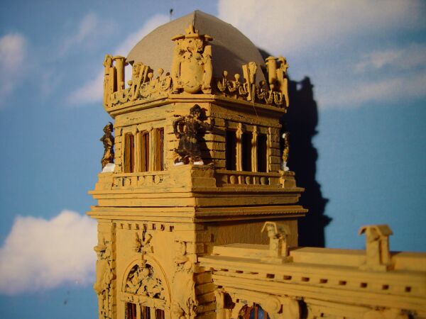

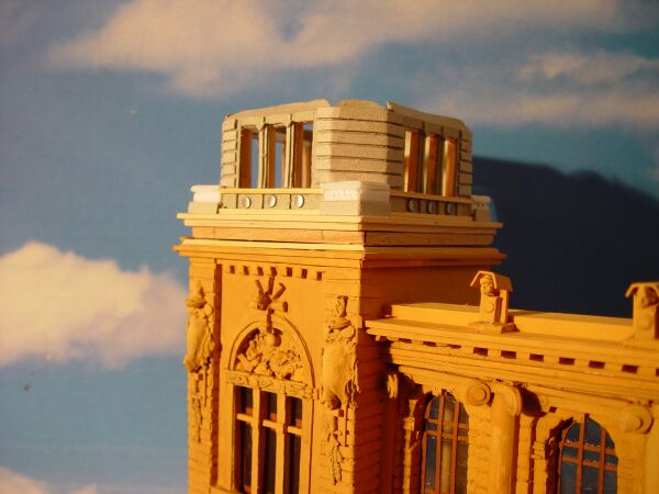

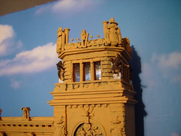

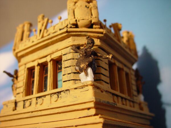

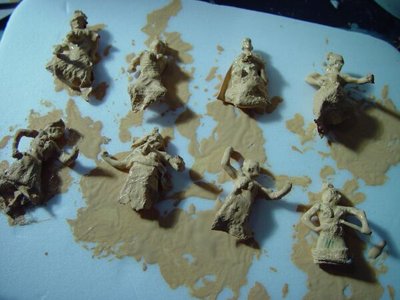

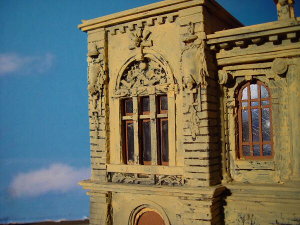

Hallo und danke für die Blumen,

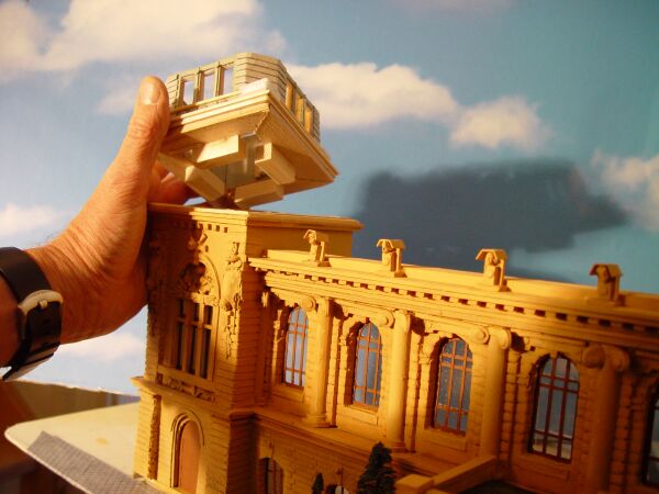

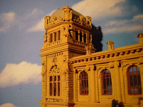

nun habe ich das näschte Stockwerk der Ecktürme in Angriff genommen und dieses ist herausnehmbar.
Da kann ich später besser die Figuren anbringen.

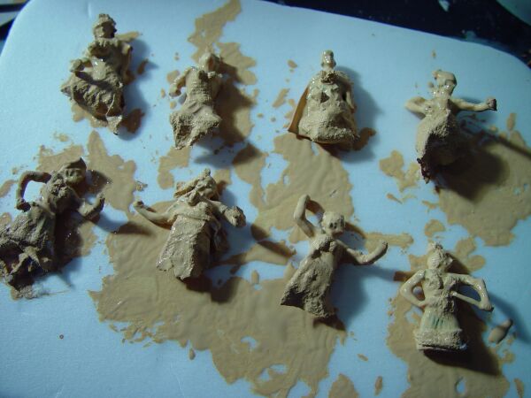

Für die Figuren habe ich aus Rittern ein Schlachtfeld veranstaltet, bei dem ich nur sitzende Frauen verbrochen habe.

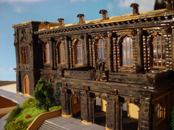

Dann habe ich das ganze Gebäude schwarz geschrichen und danach mit der Grundfarbe noch mal überarbeitet. Daduch entsteht mehr Struktur.
Herzlich Grüße
Peter
Herzlich Grüße
Peter

da fallen einem glatt die Glupscher aus... Das sieht einfach nur super aus!
Respekt!
Respekt!

Salü Peter,Dr. Peter Holbeck hat geschrieben:Dann habe ich das ganze Gebäude schwarz geschrichen und danach mit der Grundfarbe noch mal überarbeitet.
an dieser Stelle wäre ich ja etwas anders vorgegangen (verdünnte dunkle Farbe auf das Ocker auftragen, schnell abwischen, hier und da ganz dünne dunkle Farbe rein laufen lassen, ect. ... - also eher die üblichere Vorgehensweise).
Sei's drum, allein der Erfolg bestimmt die Richtigkeit des Handelns. Und der Erfolg ist definitiv (wieder) auf Deiner Seite!
Auch die "Mädels" sind ja interessant geworden, bin mal gespannt, wie die auf den Türmen aussehen werden.
Die Idee mit den abnehmbaren Stockwerk ist ja genial, muss man erst mal drauf kommen!

Hallo Peter,
schön das Du das meinen Tip bezüglich des Trockenbürstens mal ausprobiert hast, allerdings hast Du dafür noch zuviel Farbe aufs Objekt aufgetragen. Wie gesagt, ich komme mal zu Dir und dann zeige ich Dir mal wie ich da herangehe.
Jedenfalls hat das Trockenbürsten Deine Fassade deutlich lebendiger gemacht, tolles Ergebnis!

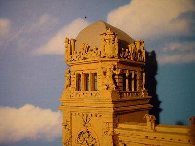

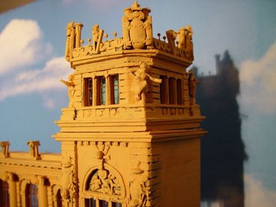

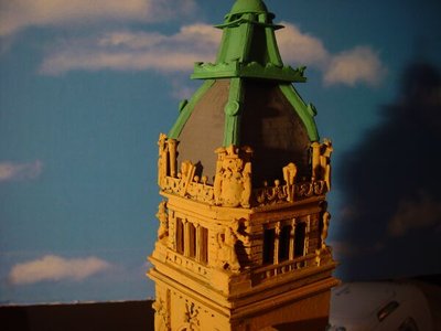

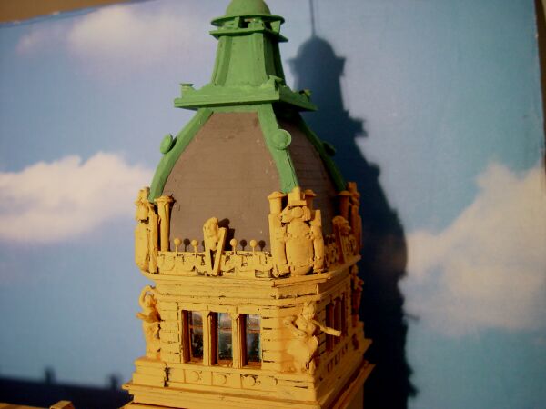

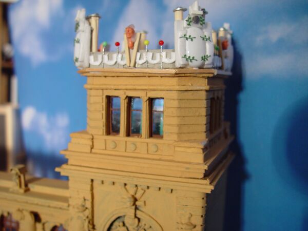

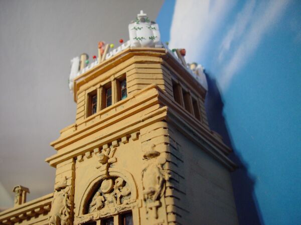

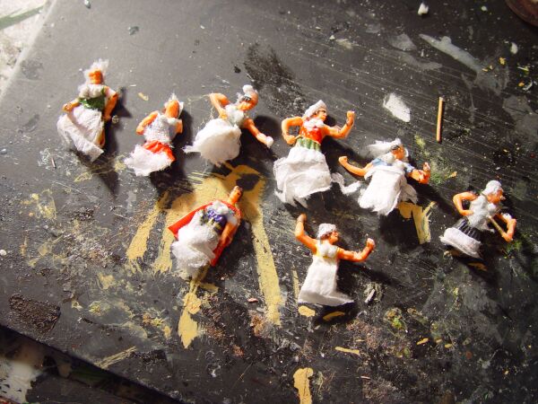

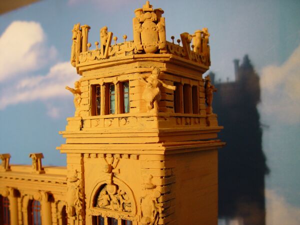

nun bin ich mit dem "Turmbau zu Babel" weitergekommen.
Wie schon gezeigt, sind die Türme ab einem Absatz zur leichteren Bearbeitung, aber auch für die spätere Beleuchtung abnehmbar.
Die in Frauen verwandelten Ritterfiguren haben nun das nötige Make-up erhalten.
Schöne Grüße
Peter
Schöne Grüße
Peter

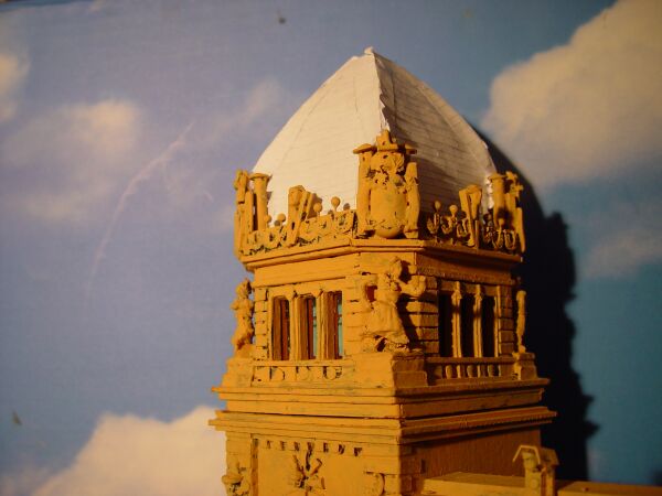

Hier geht es weiter:
ja, diese Wasserspeier sind mir durchaus bekannt. Nur befinden sie sich nicht an der Wuppertaler Stadthalle.
Und die will ich ja weitestgehend nachbauen. Dabei empfinde ich die Figuren allerdings durch meine "plastische Chirurgie" nur nach.

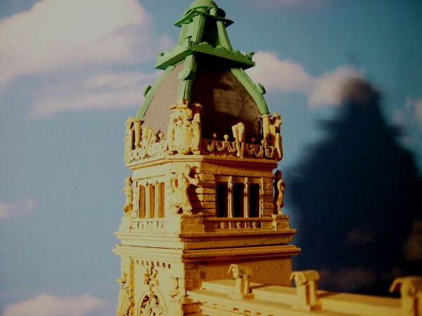

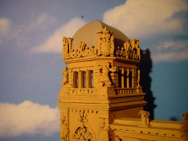

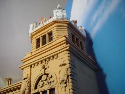

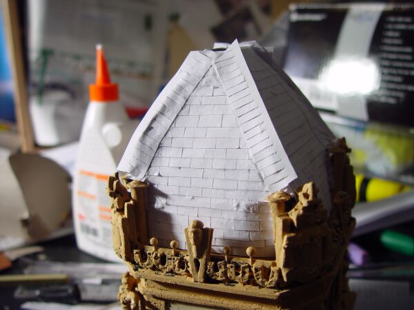

Jaja Peter, Du gehörst auch zu den Leuten, für die Ausschlafen am Neujahrsmorgen ein Fremdwort ist, für Dich ist dann auch Erntezeit, nicht wahr?Auf der Suche nach passenden runden Dächern für den oberen Turmabschluss fand ich Reste von Silvesterknallern auf der Straße.
