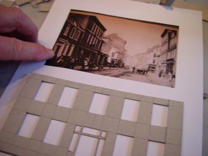

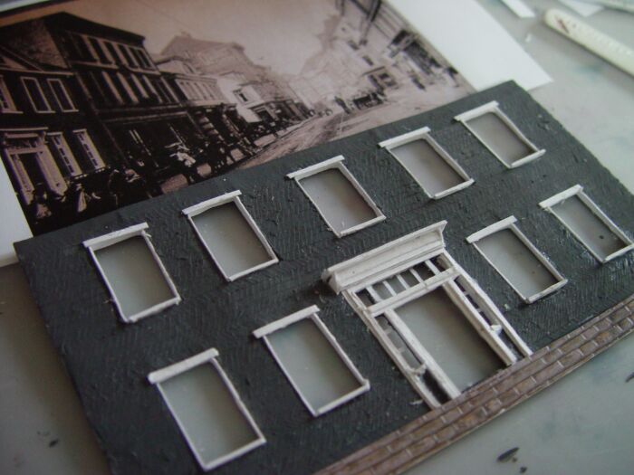

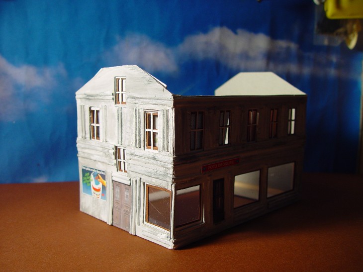

jetzt habe ich mal ein neues Verfahren einer Hauswandgestaltung versucht, Stuck aus Wellpapier:
Dann wurde das Ganze mit einem grau-weißen Farbgemisch angestrichen, schön schmutzig:
Demnächst geht's weiter

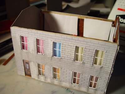

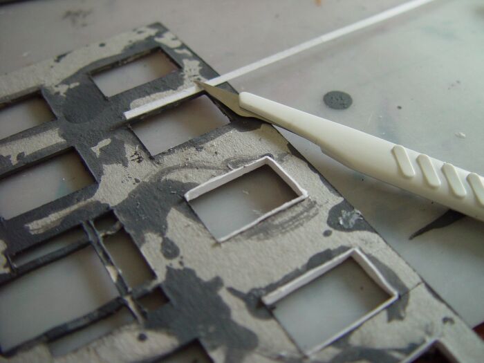

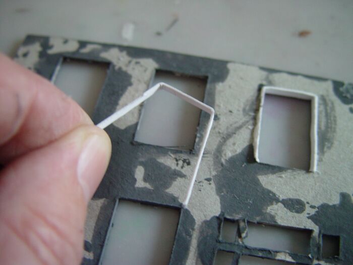

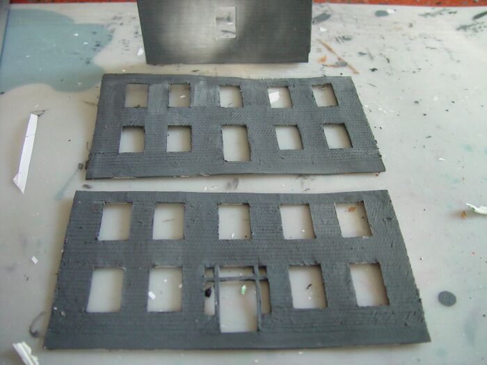

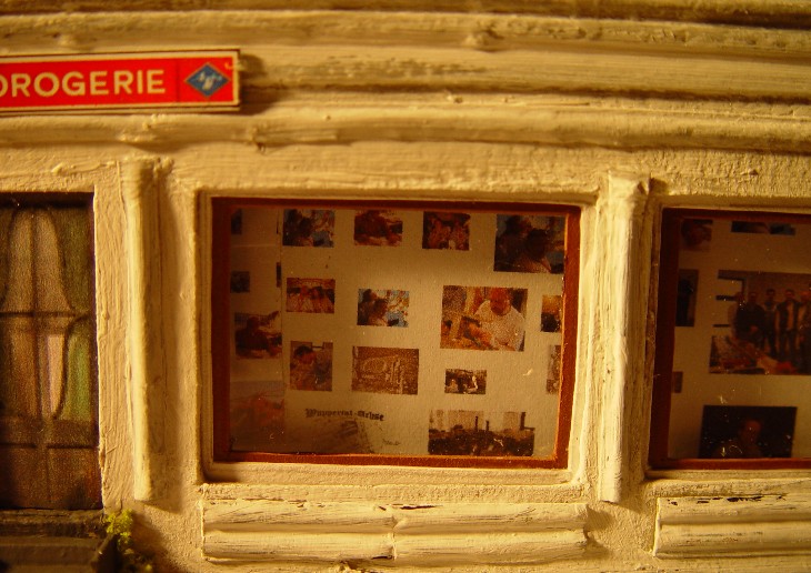

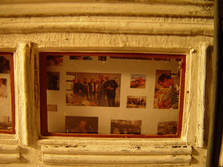

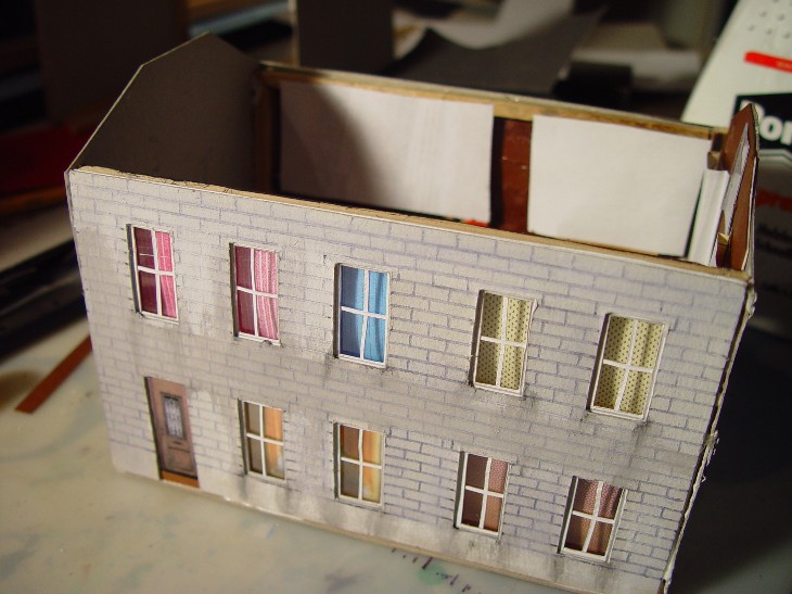

weiter mit der Rückwand des Hauses.
Dazu habe ich mit dem Kugelschreiber fest das Mauerwerksmuster in den Karton eingedrückt:
Dann wurde graue und schwarze Abtönfarbe etwas mit Wasser verdünnt aufgetragen, so daß die Mauerfugen auch von der Farbe her durchscheinen:
Dann bekam auch die obere Etage der Straßenfront Fenster und Gardinen:
und die Schaufenster aus "kleingemachten" Fotos die Dekoration:
Schöne Grüße
Peter
Schöne Grüße
Peter

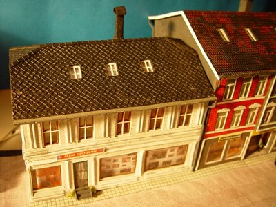

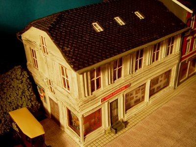

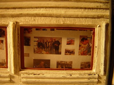

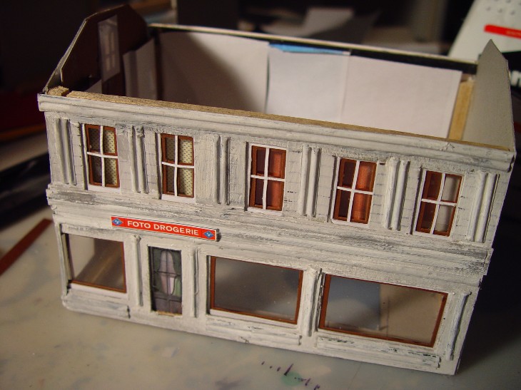

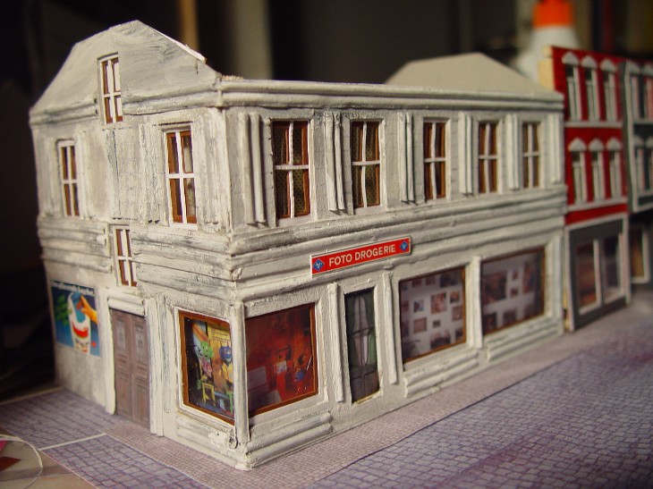

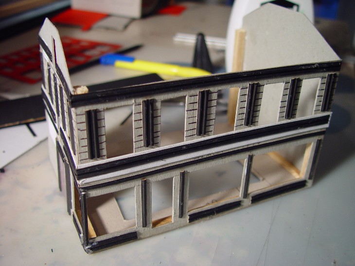

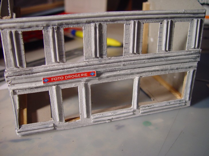

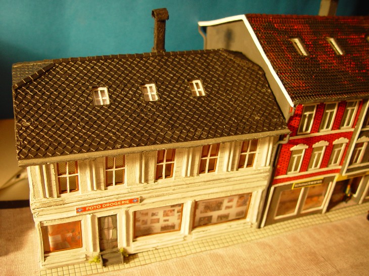

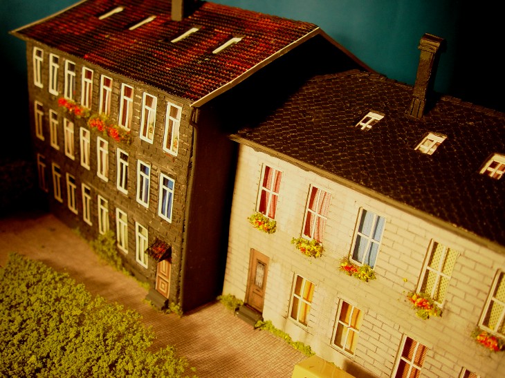

jetzt habe ich das Fotogeschäft auch fertiggestellt und neben das andere platziert:
Hier noch mal die Schaufenster:
Und nun die Rückseiten:
Schöne Grüße
Peter
Schöne Grüße
Peter

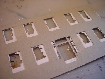

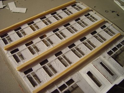

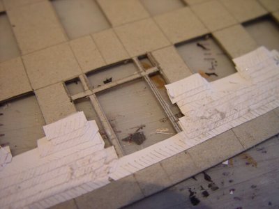

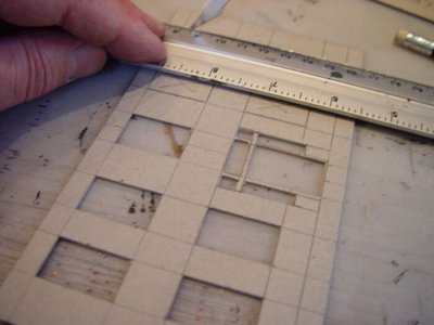

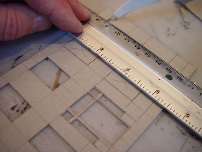

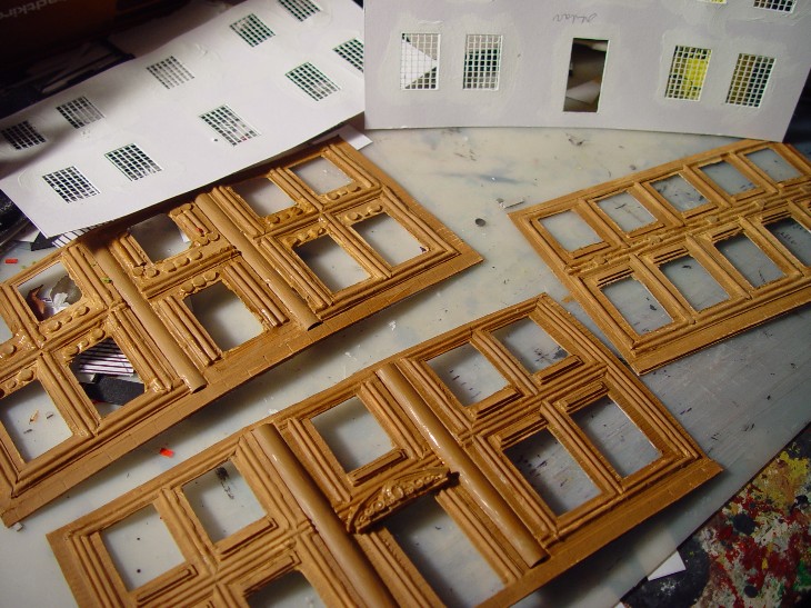

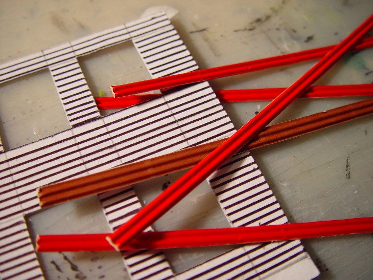

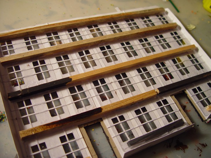

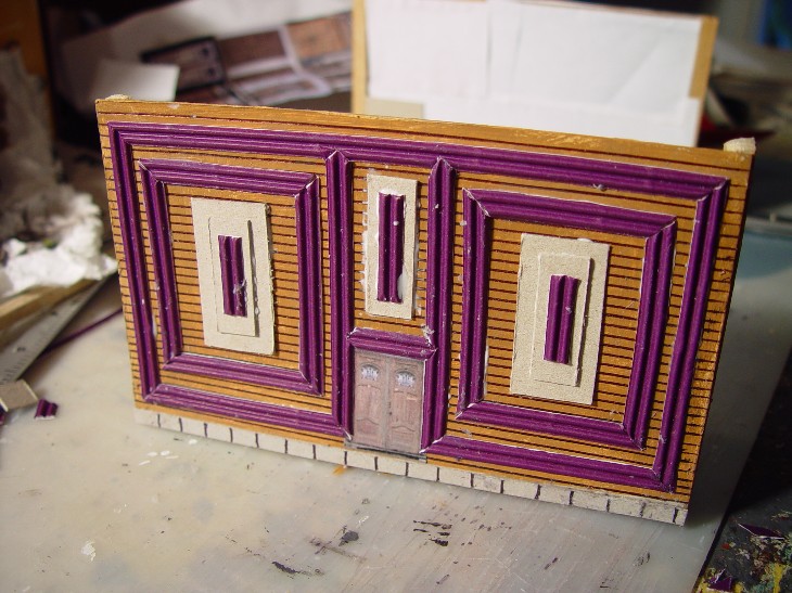

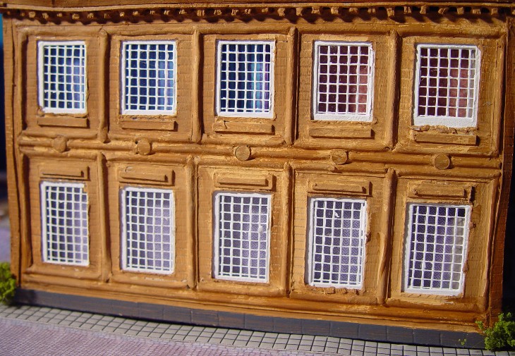

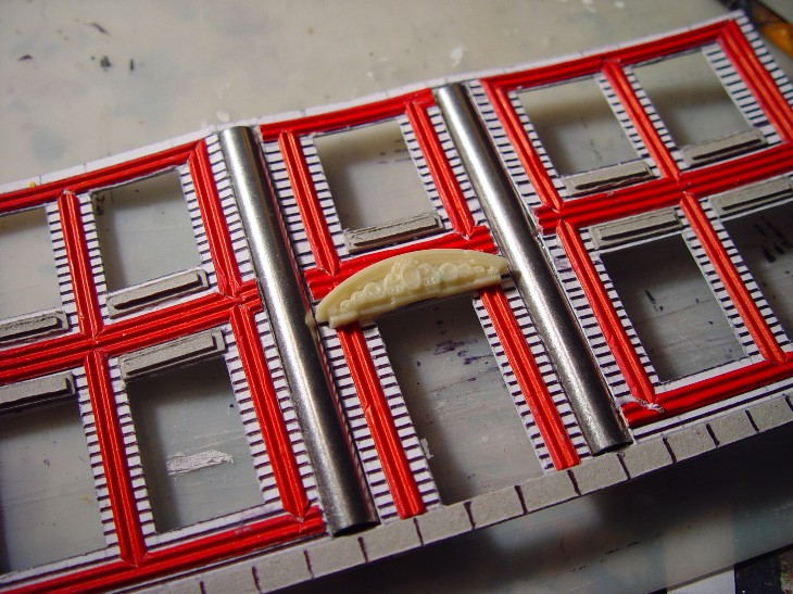

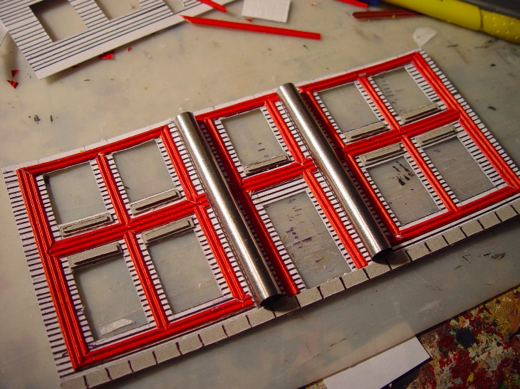

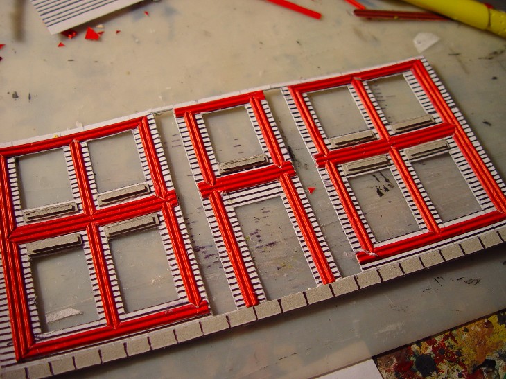

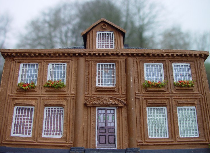

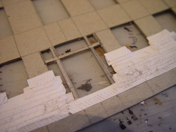

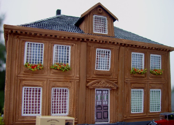

jetzt soll die "Stuck-aus-Wellpapier-Methode" verfeinert werden.
Dazu habe ich eine Hausfront erst einmal mit Kugelschreiber tief eingeritzt, als spätere Steinstruktur:
Dann wurden aus Wellpapier verschieden dicke Streifen geschnitten:
und als "Stuck" an die Hauswand geklebt. Dabei habe ich als neues Verfahren die Wellpappstreifen auf Gärung geschnitten. Außerdem wurden als anderer Stuck rechteckige Pappstücke über bzw. unter den Fenstern angebracht:
und zwei Metallröhrchen dort hingelegt, wo sie als Halb-Säulen später in
die Hauswand eingelassen werden.
Demnächst wird angestrichen
Schöne Grüße
Peter
Schöne Grüße
Peter
Zuletzt geändert von Dr. Peter Holbeck am Mittwoch 13. Februar 2013, 17:05, insgesamt 1-mal geändert.
Meine homepage:
http://www.modellbahnlaecheln.de/
- Dr. Peter Holbeck
- Beiträge: 928
- Wohnort: Solingen

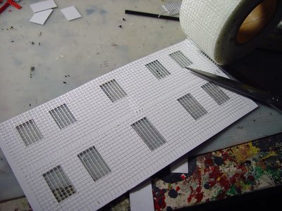

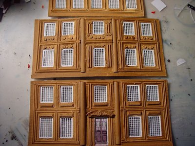

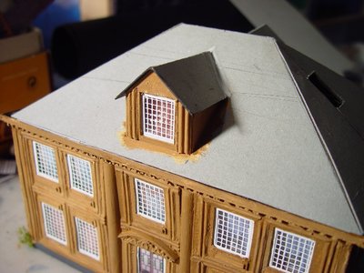

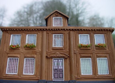

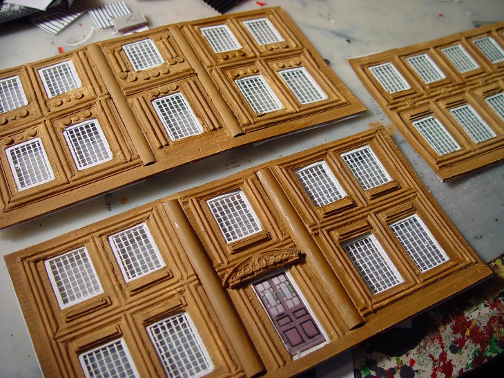

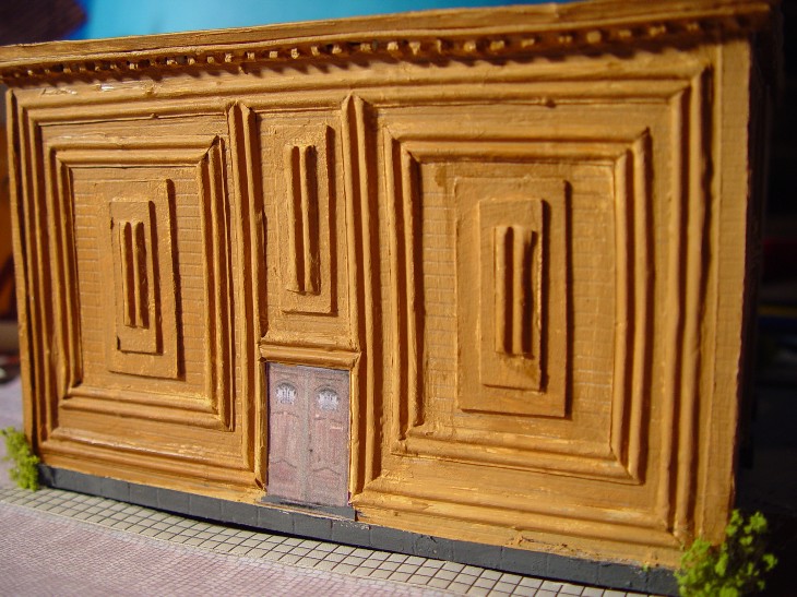

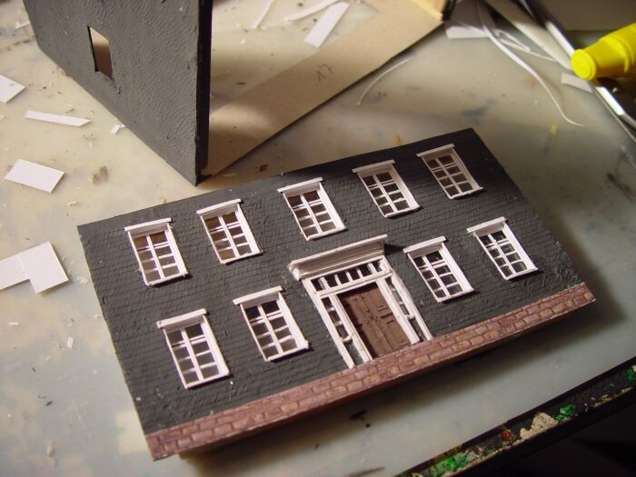

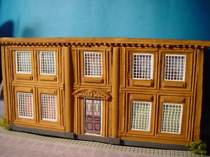

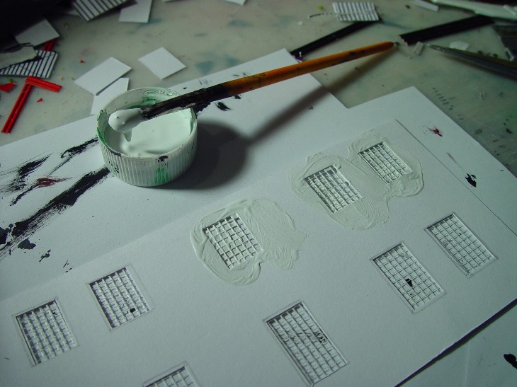

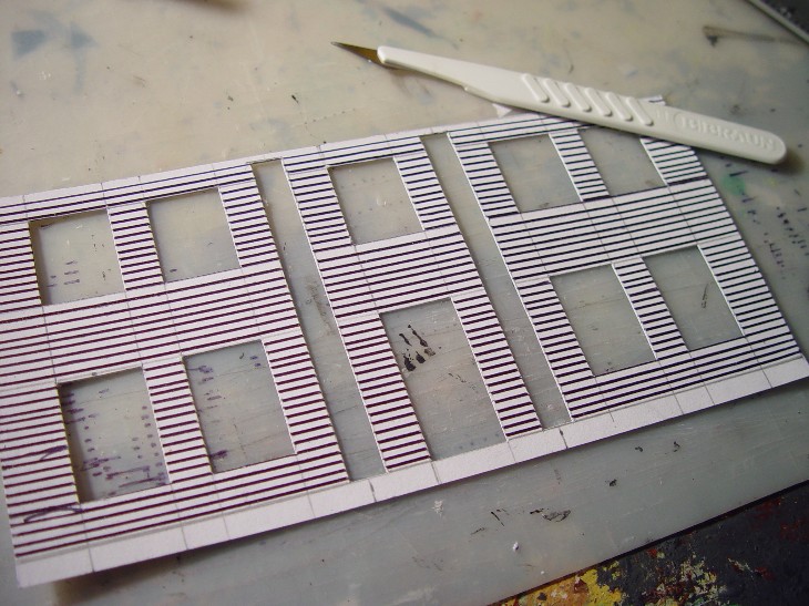

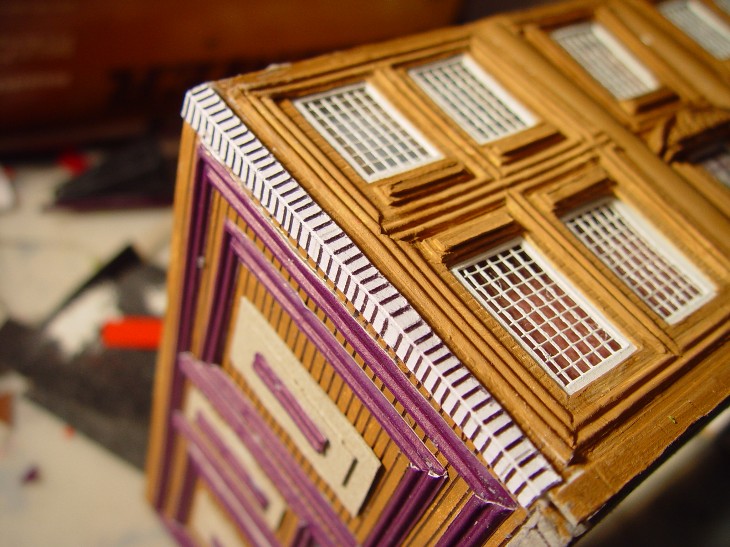

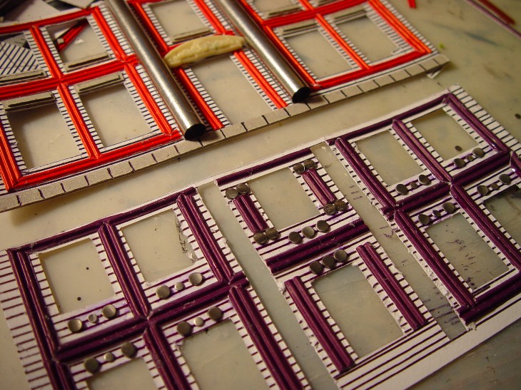

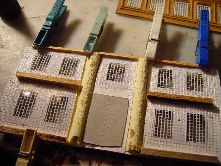

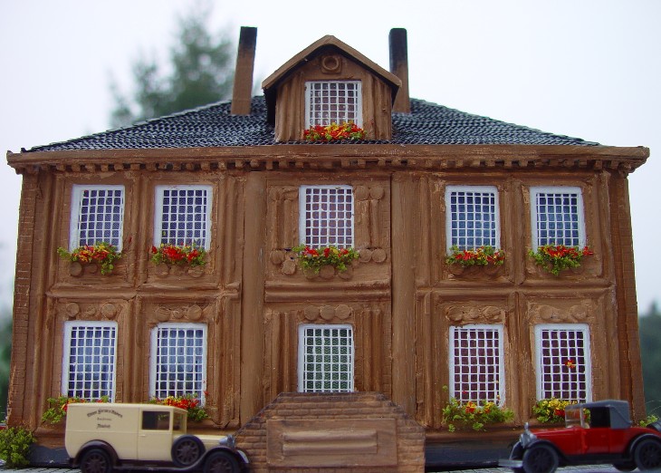

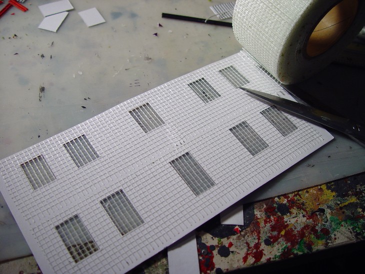

vor dem Streichen mußte noch die Rückwand und eine Seitenwand gebaut werden.
Die Rückwand habe ich mit gröberem Wellpapier und kleinen Metallplättchen etwas anders gestaltet:
Die Fenster habe ich dieses Mal mit Gewebeband von der Rolle hergestellt:
Die wurden dann von vorne mit weißer Abtönfarbe gestrichen, damit die Gewebebandstruktur nicht sichtbar wird:

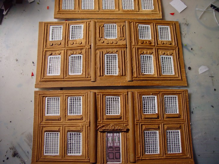

Und während das trocknet werden zwei Metallröhrchen von hinten in die dafür vorgesehenen Aussparungen eingeklebt. Ich hatte noch ein altes Stuckteilchen in meiner Restekiste, das passte gut über die Tür:
Nun wurde mit einer Mischung aus hell- und dunkelbrauner Abtönfarbe gestrichen:
Und dann die inzwischen verplexiglasten Fenster und eine Türe hinterklebt:
Schöne Grüße
Peter
Schöne Grüße
Peter

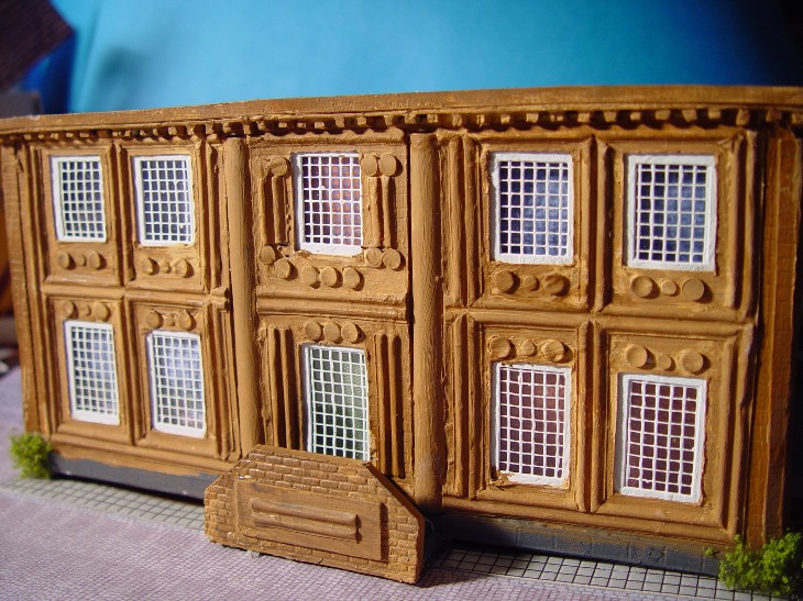

- Dr. Peter Holbeck
- Beiträge: 928
- Wohnort: Solingen

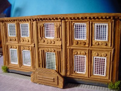

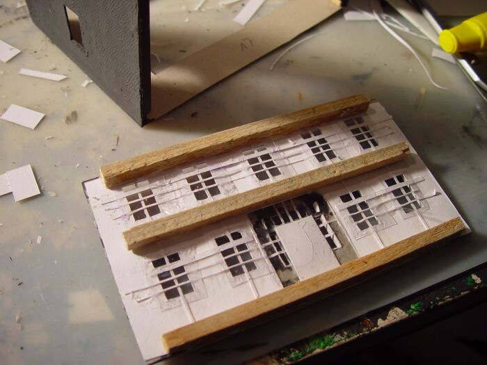

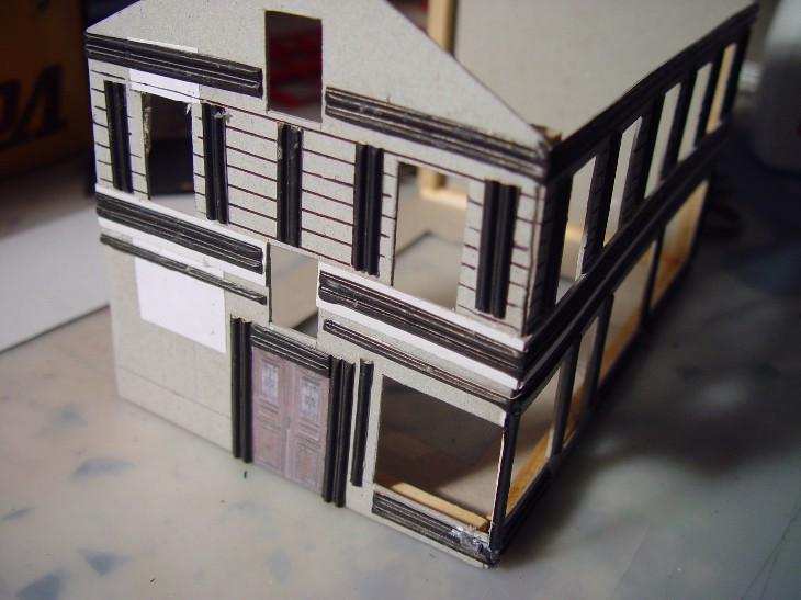

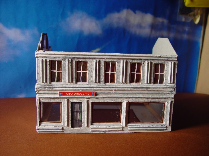

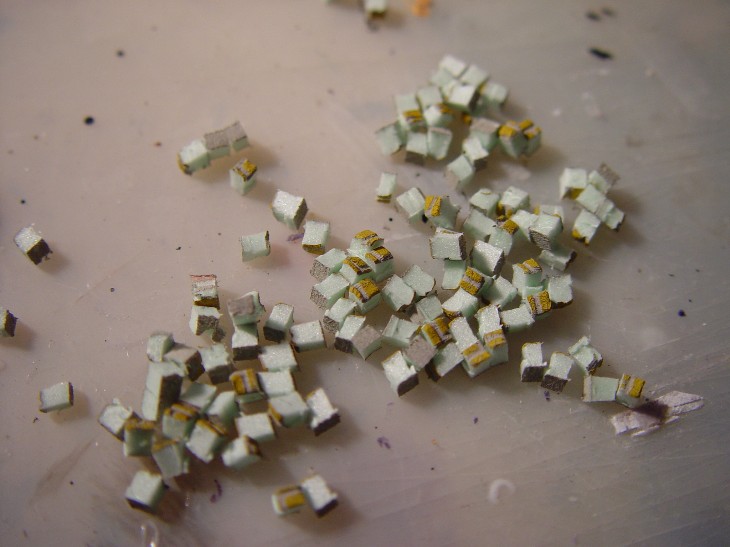

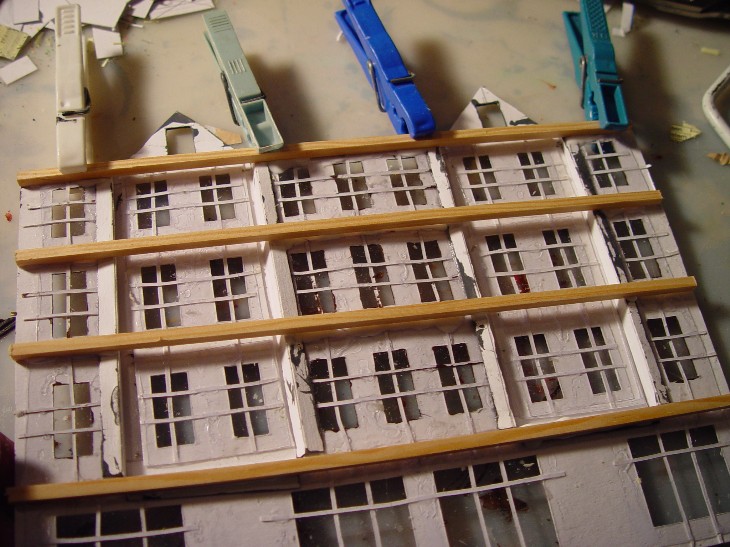

jetzt wurden die Wände mit Holzleisten von hinten stabilisiert:
und die 4. Wand, die nur an eine kleine 2cm breite Gasse grenzt doch noch verstuckt:
Beim Zusammenkleben des Hauses wurden die Ecken nochmal mit einer Mauerkante überklebt:

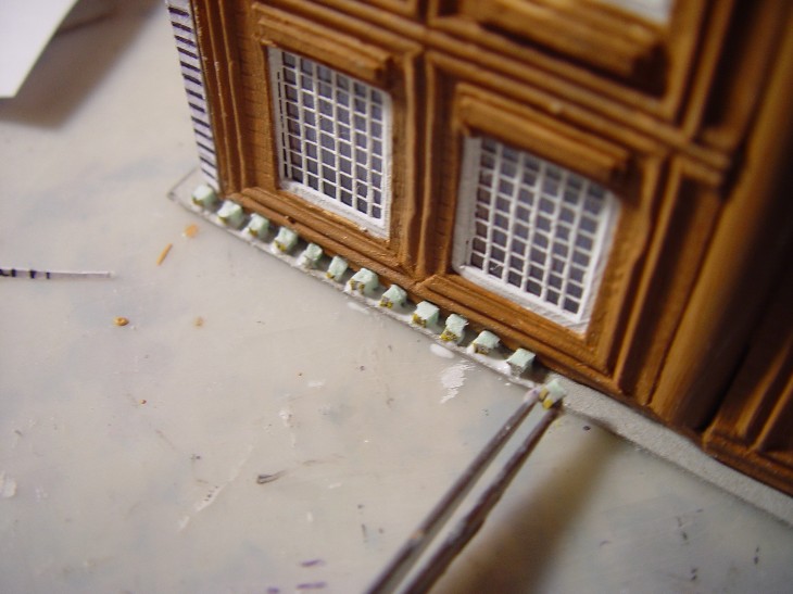

Aus Resten einer Hekidur-Platte wurden jetzt winzige Würfelchen geschnitten:
Das Haus wurde auf dem Kopf stehend auf eine 0,5 cm überstehende Pappe geleimt und die kleinen Würfelchen unter dem Dachüberstand angeleimt:
siehe oben
Die Rückseite hat schon mal eine Treppe bekommen:
Schöne Grüße
Peter
siehe oben
Schöne Grüße
Peter

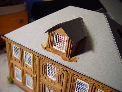

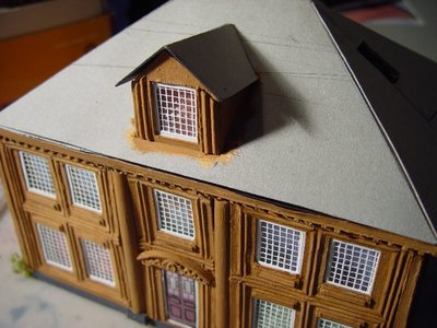

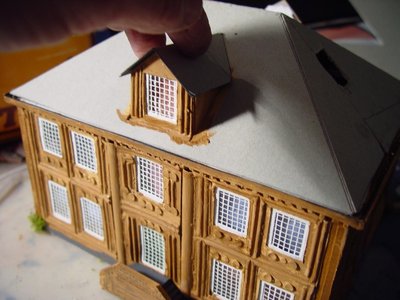

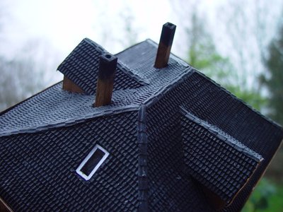

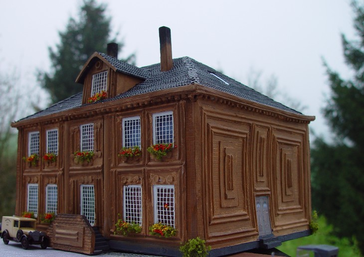

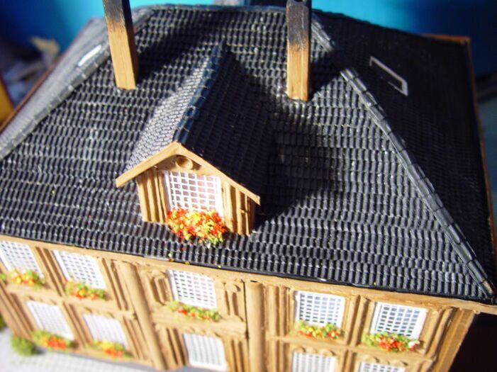

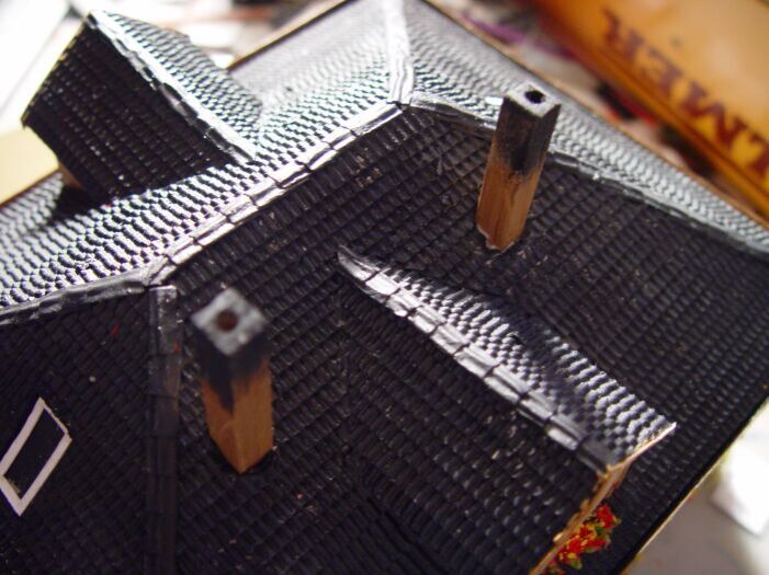

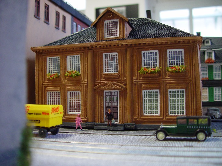

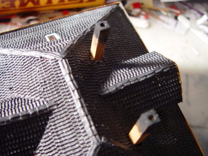

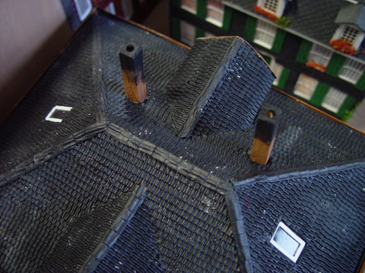

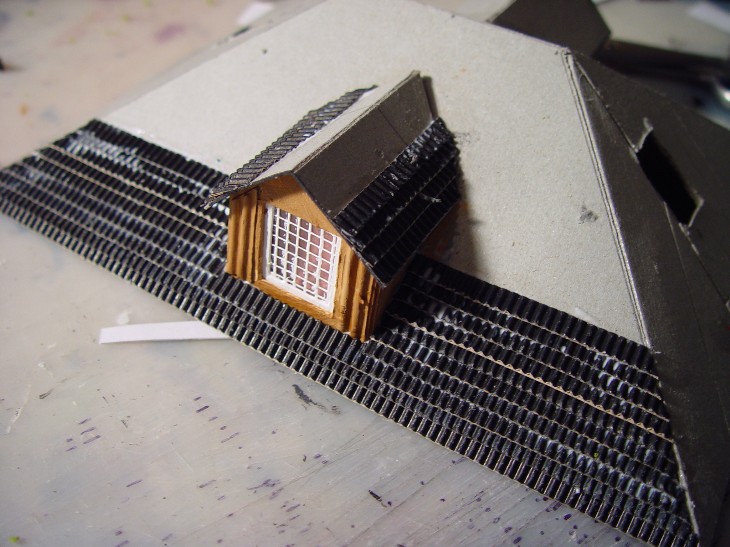

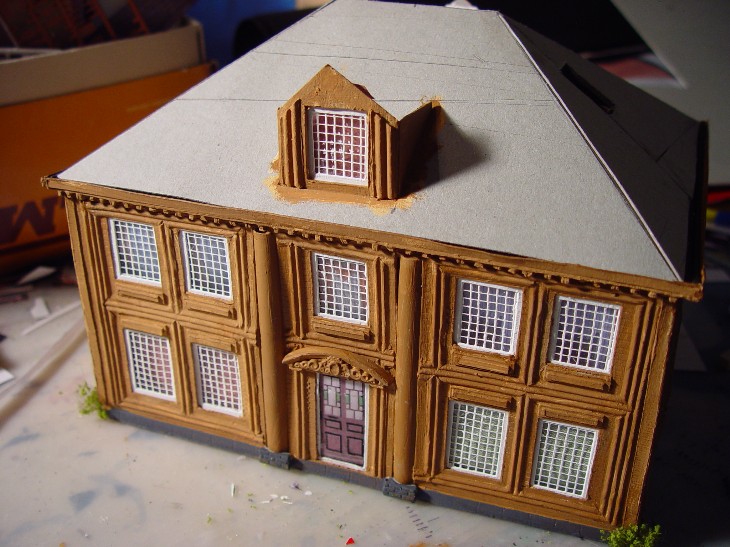

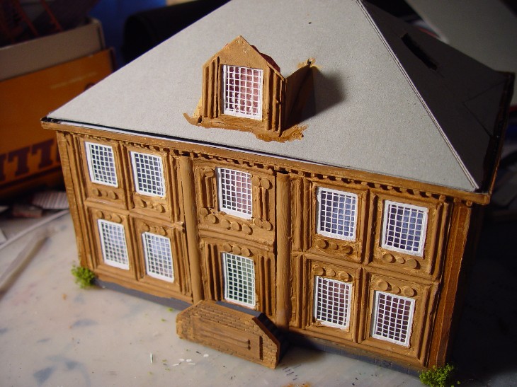

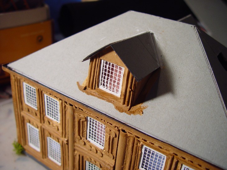

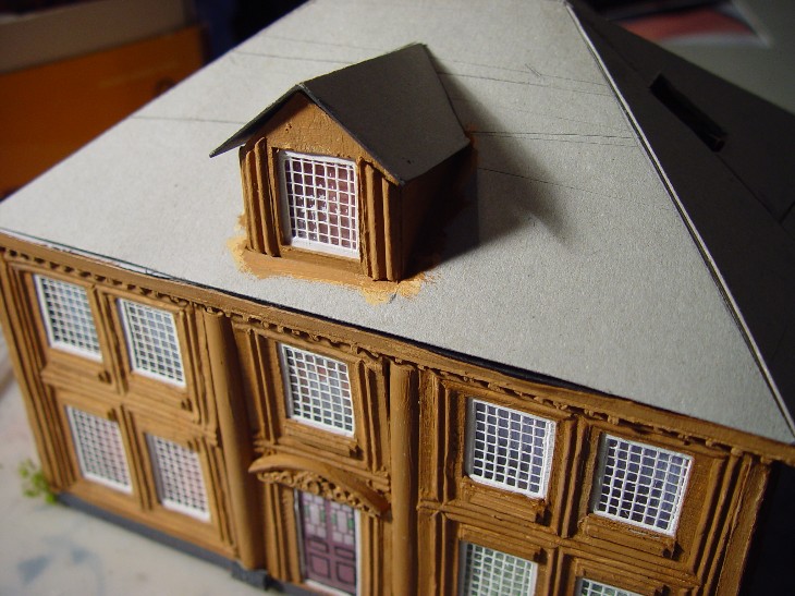

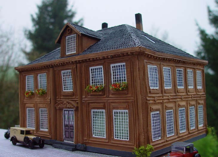

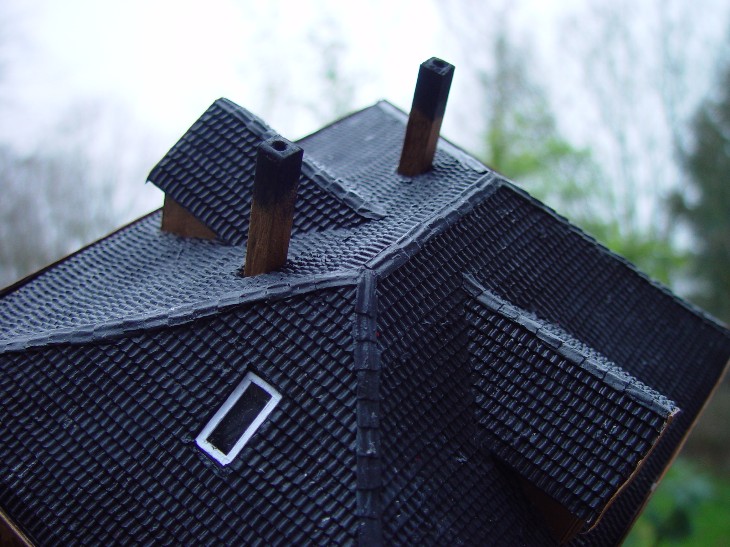

nun habe ich mit dem Dachbau begonnen und nach Herstellung des
Papprohdachs 2 Gauben eingebaut
Siehe auch oben
und materialtreu habe ich dann mit den Wellpappen-Dachdeckarbeiten begonnen:
Schöne Grüße
Peter
Siehe auch oben
Schöne Grüße
Peter
Zuletzt geändert von Dr. Peter Holbeck am Mittwoch 13. Februar 2013, 18:06, insgesamt 1-mal geändert.
Meine homepage:
- Dr. Peter Holbeck
- Beiträge: 928
- Wohnort: Solingen

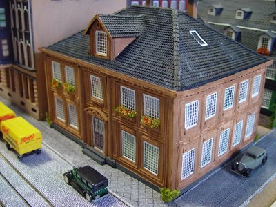

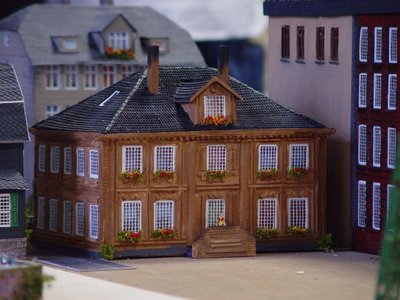

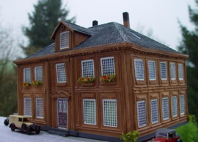

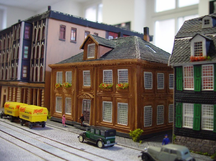

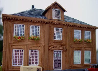

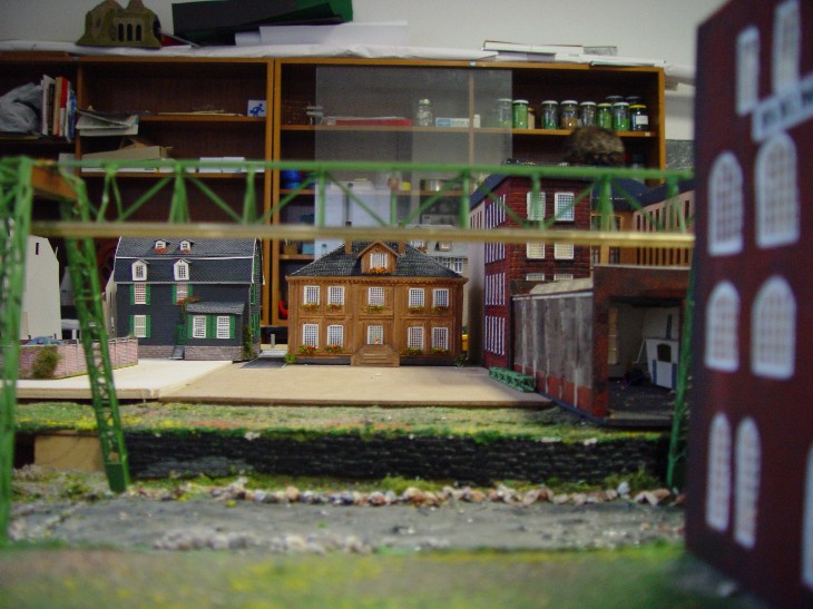

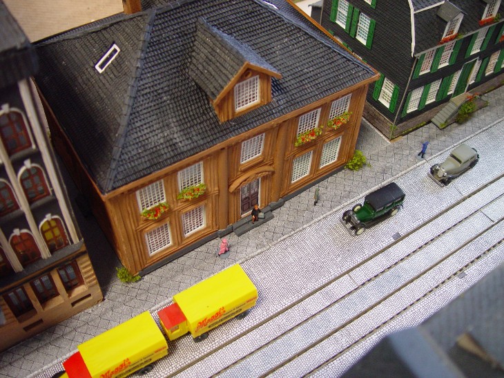

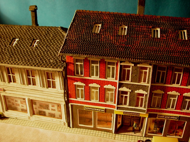

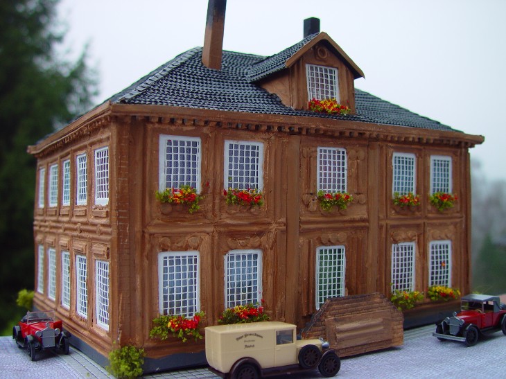

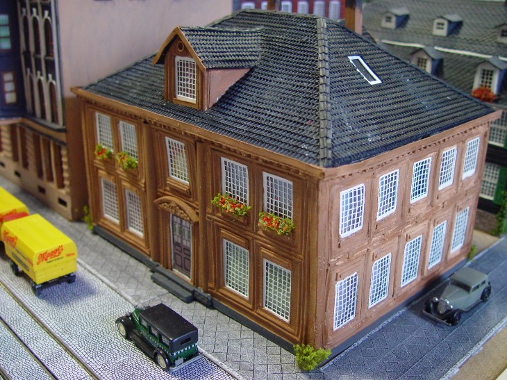

so, das wärs erst mal bis auf ein paar Kleinigkeiten. Zuerst habe ich das Modell mal in den Garten getragen:
Siehe auch oben
und dann wurde es auf seinen vorbestimmten Platz auf der Anlage gestellt:
Schöne Grüße
Peter
Siehe auch oben
Schöne Grüße
Peter

- Mr. E-Light
- Beiträge: 5743
Der blanke Wahn - genial (wie immer)
Ohne mich aber als Spielverderber aufspielen zu wollen, ein kleines Problem ist mir an den Papiermodellen meist aufgefallen: Papier wellt sich, wenn es feucht (= bemalt) wird. Bei manchen Häusern fällt das doch auf. Kann man nicht einen etwas stabileren "Kern" aus z.B. dickerer Pappe machen, auf die die Wände gewissermaßen aufgezogen werden - wird natürlich bei den vielen Fensterausschmückunegn innen sehr knifflig...
Nichts für ungut, Peter
- Dr. Peter Holbeck
- Beiträge: 928
- Wohnort: Solingen
Hallo Ralf,
das Problem habe ich auch schon erkannt. Aber von Papiermodellen kann man bei den meinen nicht sprechen. Ich arbeite schon mit relativ dickerer Pappe, die ich wie hier
mit Leisten verstärke. Bedenke, daß der von hinten sichtbare weiße Fotokarton schon auf einer etwa doppelt so dicken Pappe klebt.
Dadurch werden die Häuser doch ziemlich stabiel und die Abtönfarbe wird so wenig verdünnt aufgetragen, daß es nicht zu einem Wellen kommt.
Wenn es in den Fotos manchmal etwas schief aussieht, dann hat das schlichtweg 2 Gründe:
1. Die Kamera verzerrt bei dem extrem nahen Makroaufnahmeabstand
2. Hier und da etwas Schlamperei von mir
Schöne Grüße
Peter
Schöne Grüße
Peter
Zuletzt geändert von Dr. Peter Holbeck am Mittwoch 13. Februar 2013, 18:19, insgesamt 1-mal geändert.

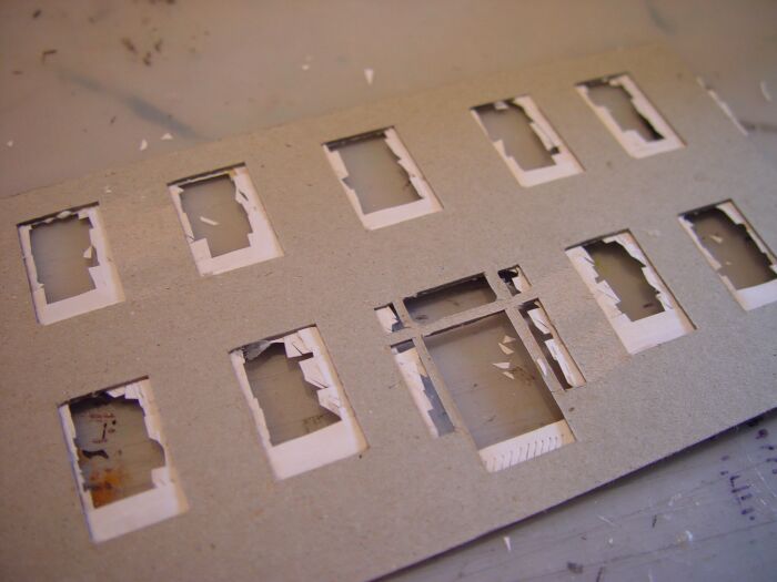

und weiter geht es auf der Berliner Straße.
Das Schieferhaus ganz links soll nachgebaut werden:
Zuerst werden aus dickem Karton die Fenster ausgeschnitten:
Und dann von unten nach oben die schräg eingeschnitten Papierstreifen als Schieferimitation aufgeklebt:
Von der Rückseite sieht man noch die überstehenden Papierstreifen, die demnächst abgeschnitten werden:
Nach Karneval geht es weiter.
Schöne Grüße
Peter

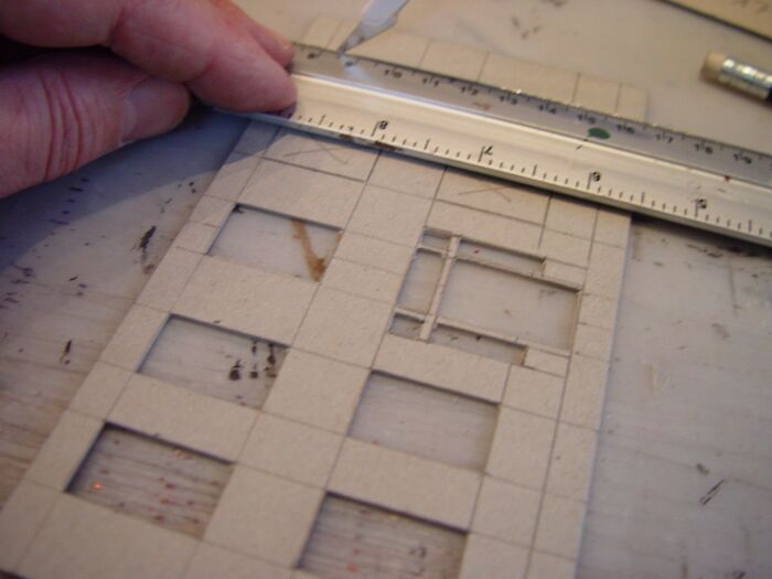

Karneval ist vorbei und jetzt geht es weiter.
Die Hauswände wurden schiefergrau angestrichen:
Dann wurden die Fensteröffnungen von hinten mit weißem Fotokartonstreifen gerahmt:
Über den Fenstern wurde ein weißer Sturzbalken und unter den Fenstern Fenstern Fensterbänke aus Karton angeleimt. Aus mehreren Lagen Karton besteht die Türumrandung:
Hinten wurden zur Stabilisierung Holzleisten angeklebt und die Fenster mit Plexiglas verglast:
Jetzt wartet die Front auf Schlagläden und Treppe:
Schöne Grüße
Peter
