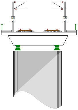

Beitrag von HahNullMuehr » Freitag 6. April 2012, 12:21
Moin, Philipp,
die Brücke ist ja wirklich nicht kompliziert in der Konstruktion.
Aber denke immer daran: Brücke um der Brücke willen sieht manchmal etwas gequält aus. Irgendwie muss dem Betrachter einleuchten, dass es für die Erbauer der Bahnstrecke an dieser Stelle keine andere Möglichkeit gab, als eben jene Brücke zu errichten.
Hier mal ein Querschnitt durch die Brücke, wie ich mir das vorstellen würde.

Die Brücke wäre nicht besonders hoch aber notwendig da unten ein Fluss durch führt und so muss die SFS auf einer Höhe gehalten werden.
Die Zeichnung gefällt mir gut nun stellen sich mir zwei Fragen:
Einmal wie ich das Holz unten so schön angeschrägt hinbekomme und dann woraus ich diese grün gefärbten Stützen oder was das ist hinbekomme. Ich denk mir mal was aus aber vielleicht hat jemand auch eine gute Idee.

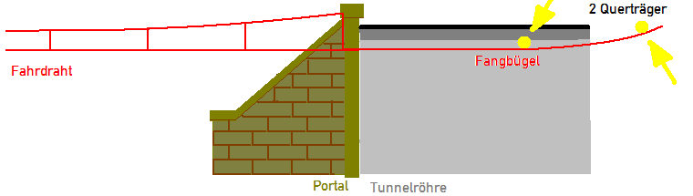

Beitrag von HahNullMuehr » Sonntag 8. April 2012, 20:32
Moin, Philipp,
dann lass den Fahrdraht im Tunnel weg! Die Masten und der Draht selber behindern ungeheuer die Reinigungs- und (hoffentlich selten notwendigen) Hilfsarbeiten im Tunnel und Sbf.
Über Tage verbaust Du den normalen Fahrdraht. Hinter den Portalen wird das letzte Fahrdrahtstück etwas nach oben gebogen und in dieser Lage fixiert. Dieser "Fangbügel" sorgt dafür, dass der Pantograph immer sicher auf das Fahrdrahtniveau herunter geleitet wird, wenn der Zug aus dem Tunnel kommt.
Im Ernst, Du sparst eine Menge Kosten, Nerven und Arbeit.

Für die "Nicht"-Installation Deiner Oberleitung hier noch eine Skizze, wie man sich den Fangbügel zu denken hat:

Danke nochmal für die Skizze ich denke das werde ich so gut hinbekommen.
