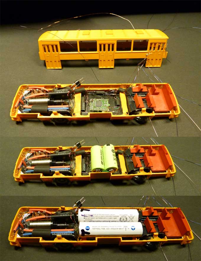

Man muß doch keinen Bus auseinanderbauen wegen Akkus tauschen. Die AAA kann man auch von außen laden, man darf halt nur nicht zu dolle laden, max. mit 10% der Kapazität: 800mAh heißt max. 80mA Ladestrom. Das geht nicht mit dem Faller Lader.
Hier mal ein paar Varianten zum Ikarus, den ich gerade in Arbeit habe. Er ist 7mm kürzer im Achsabstand als die normalen Busse. Gewählt wird trotzdem die Variante mit den AAA.
Gruß Torsten
Gruß Torsten

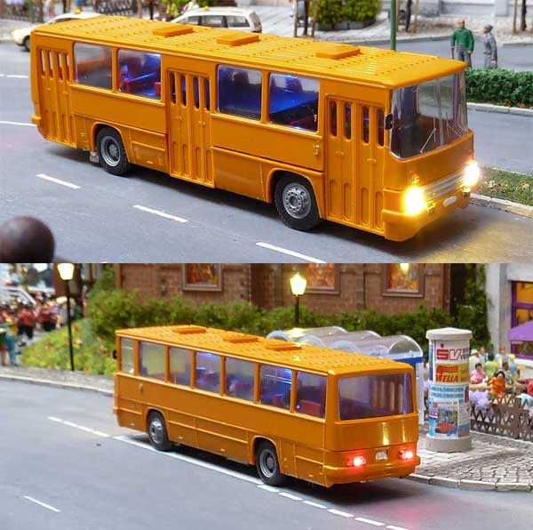

Hier der fertige Ikarus auf dem fertigen Bachstein-Modul:
DC-Car mit Busautomatik ist eingebaut, die SBLs fehlen vorbildgerecht. Kleiner Kompromiss: die Radnaben stimmen nicht.
Am 09.03.12 ergänzt: Hier der Bus im Film
Zuletzt geändert von sabahn am Samstag 10. März 2012, 13:04, insgesamt 1-mal geändert.
Gruß Torsten
Gruß Torsten

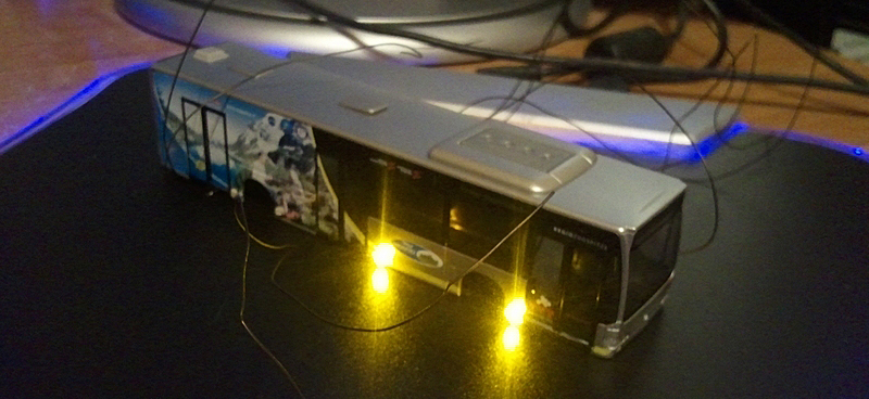

Hi ,
tolles Modell , kann bei mir auch von nem kleinen Fortschritt berichten ...
immerhin ist mal die Hälfte der Seitenbegrenzungsleuchten angeschlossen ^^
Achja , so Gelb wie auf dem Bild sind se in echt nich ...
Mfg Manuel
Mfg Manuel

Ohje , das sind sogar noch 800er ( 800 irgendwas ) Led's . Ich gebs zu , ich
bestell die mit Kabeln , weil mir das zu fummelig is ^^
Mfg MM
PS : Gibts auch 600er mit Kabel ? ^^
Mfg MM

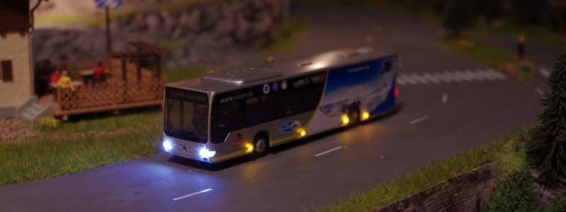

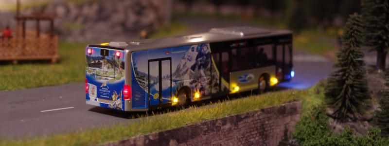

Hi ,
der fertige Bus ( Beleuchtung is nich ganz Vorbildgerecht ) ... hoffe er gefällt ,
Mfg Manuel
Mfg Manuel

@ Manuel,
sieht doch wirklich gut aus.
Na gut, wenn du jetzt noch die Stirnleuchten und die letzten SBLs vor der Heckstoßstange anbringst sieht es 100% vorbildgetreu.
Aber nun hast du ja auch einen guten Anreiz einen weiteren zu bauen
Ein grosses Lob, mir gefällt der Bus.
Grüße
Torsten
Grüße
Torsten

Re: Bus-Trip
Schöner Bus. Sieht so aus als wären die SBLs etwas zu hell.
Gruß Torsten
Gruß Torsten

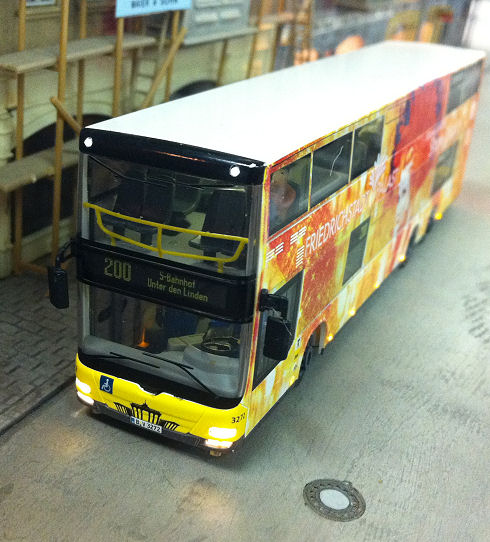

Nächster vom mir:
MAN Lion's City DD BVG
Übersicht: http://www.carsystemnik.de/DC_Car_10.htm
Bilder: http://www.carsystemnik.de/DC_CAR_Bilder.htm#Nr.12
