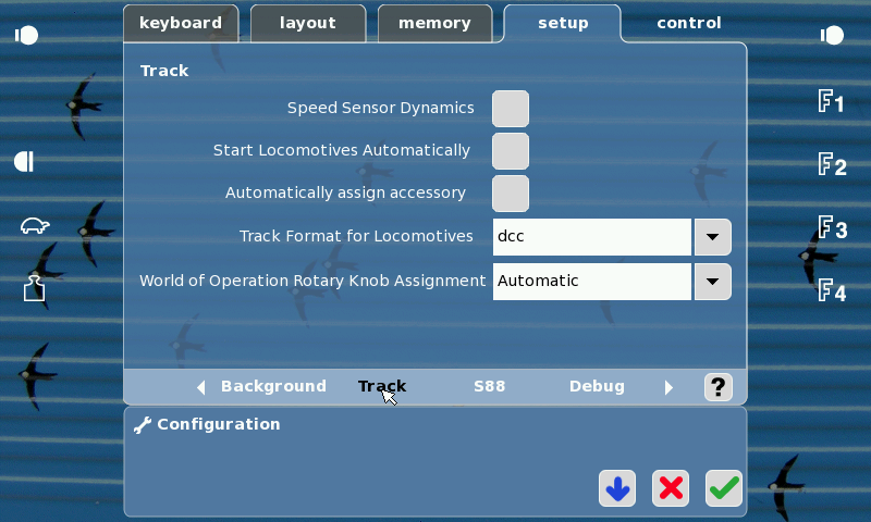

Das erreicht man dadurch, dass man im GFP z.B. ausschließlich DCC für die Loks zulässt, für die WeichenChefs aber MM2-Adressen einstellt. Die GUI sendet dann zwar beides, DCC + MM2, aber der GFP überträgt keine MM2-Befehle mehr, weil sie ja abgeschaltet sind. Die WeichenChefs bekommen ihre Befehle dann natürlich weiterhin über das CAN-Kabel.

Natürlich funktioniert die Trennung des Übertragungswegs (Gleis / CAN-Bus) nur, wenn man den CAN-Bus und entsprechende CAN-Komponenten in der von mir beschrieben Weise verwendet!
Und wenn man einen WeichenChef vom CAN-digital-Bahn Projekt benutzt, ja, dann hat man - entgegen der Aussage von HaNull, dass alles über den GFP läuft - "selbstverständlich" die Auswahl, weil man sich per Softwaretool frei aussuchen kann, ob man eine DCC- oder eine Motorola-Adresse verwenden möchte, die dann - bei entsprechender Einstellung in der Märklin-Zentrale (Gleisbox, bzw. CS2) - eben nur über das CAN-Kabel versendet werden kann.
Dabei kann man dann z.B. kombinieren: Loks fahren mit DCC - Weichen schalten mit MM2
oder aber auch : Loks fahren mit mfx und MM2 - Weichen schalten mit DCC

Re: Welche Digitalsteuerung nehmen
Moin!
Ich habe es ausprobiert - und bei mir hat die Trennung nicht funktioniert.
Testaufbau: CS2, Weichen mit MM-Decoder, Lok mit MM-Decoder.
Phase 1: Gleisprotokoll steht auf "Auto", die Lok fährt, die Weichen schalten.
Phase 2: Gleisprotokoll steht auf "DCC", die Lok kann nicht mehr gesteuert werden, die Weichen schalten.
Phase 3: Sicherheitshalber die CS2 neu gestartet, die Lok kann weiterhin nicht gesteuert werden, die Weichen schalten.
Die Einstellung, die ich verwendet habe, nennt sich "Track Format for Locomotives" und macht, was die Bezeichnung verspricht - ich kann MM für Lokomotiven abschalten, aber MM für Weichen wird weiterhin erzeugt. Gibt es noch weitere Einstellungen, mit denen ich das Weichenprotokoll des GFP abschalten kann?
Ist das, was Du hier im Brustton der Überzeugung vorträgst, eine theoretische Überlegung oder ist das in der Praxis erprobt?Squirrel hat geschrieben:Das erreicht man dadurch, dass man im GFP z.B. ausschließlich DCC für die Loks zulässt, für die WeichenChefs aber MM2-Adressen einstellt. Die GUI sendet dann zwar beides, DCC + MM2, aber der GFP überträgt keine MM2-Befehle mehr, weil sie ja abgeschaltet sind. Die WeichenChefs bekommen ihre Befehle dann natürlich weiterhin über das CAN-Kabel.
