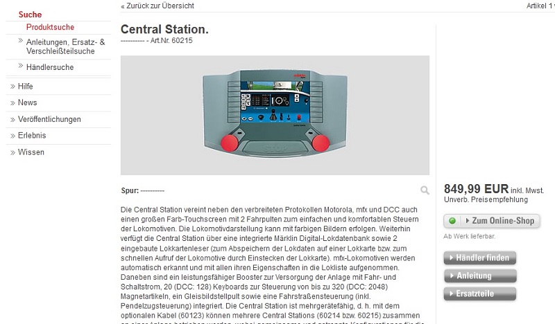

Die CS2 60215 hat in der Produktdatenbank nun die rote Ampel: nicht lieferbar und nicht mehr in Produktion.
Die Herbstneuheiten von Märklin sind seit gestern bekannt, aber ein Nachfolger der 60215 ist nicht dabei.

Stephan D.
Beiträge: 4408
Wohnort: Zuhause
Re: Welche Digitalsteuerung nehmen
Beitrag von Stephan D. » Donnerstag 27. August 2015, 07:36
Hallo Thomas!
HaNull hat geschrieben:.....
:shock: :extraconfused:
Nicht wirklich, Bildschirmcopy eben angefertigt:
Ampel grün, ab Werk lieferbar.
G: nur US (D&RGW)
