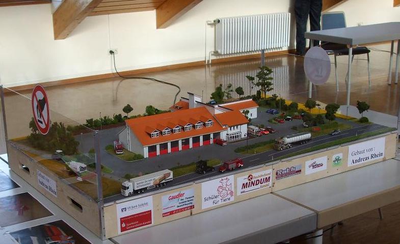

Re: Feuerwache selber bauen-Versuch eines Bauberichtes
Halliehallo,
ich habe mein Feuerwehrhaus inzwichen fertig gebaut. Die Idee mit den Ziegeln war fantastisch, man bemerkt überhaupt nicht, dass sie im Maßstab 1:100 sind, danke nochmal.
Den gesamten Baubericht gibt es hier:
http://forum.miniatur-wunderland.de/mod ... 25008.html
