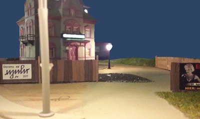

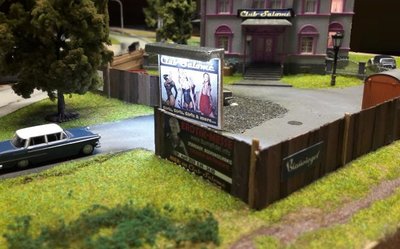

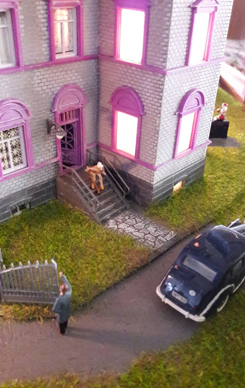

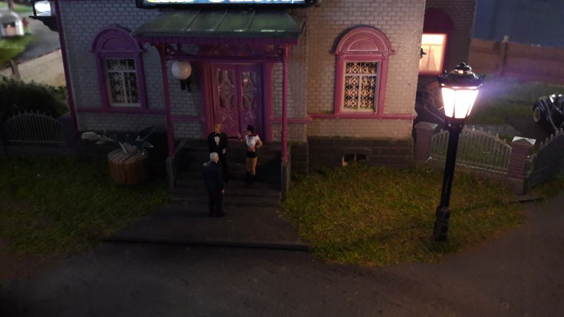

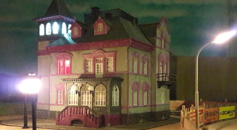

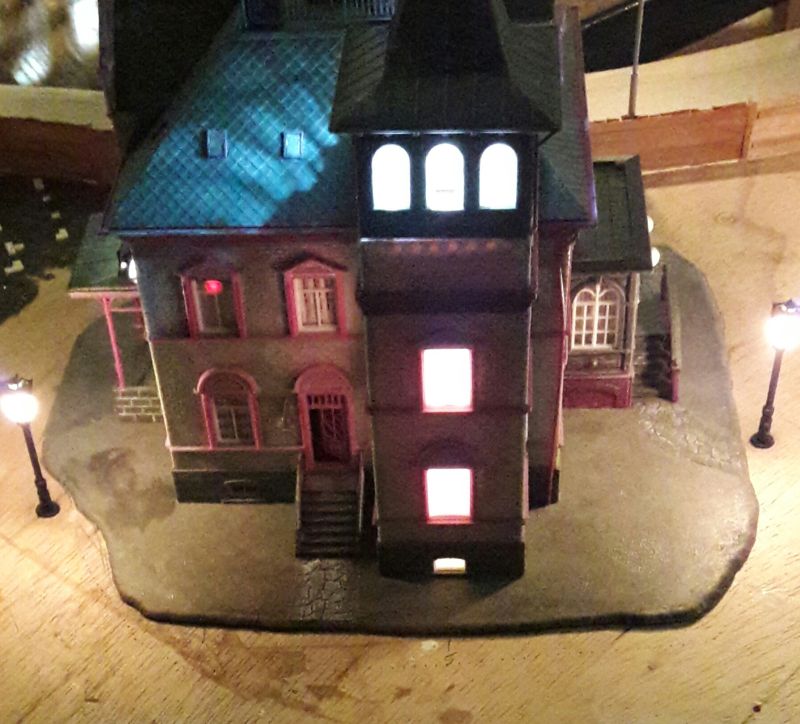

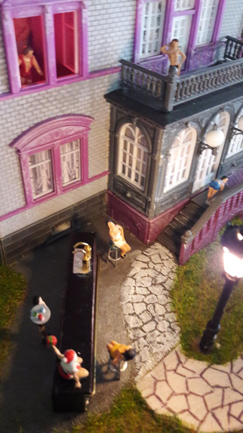

Elektrik

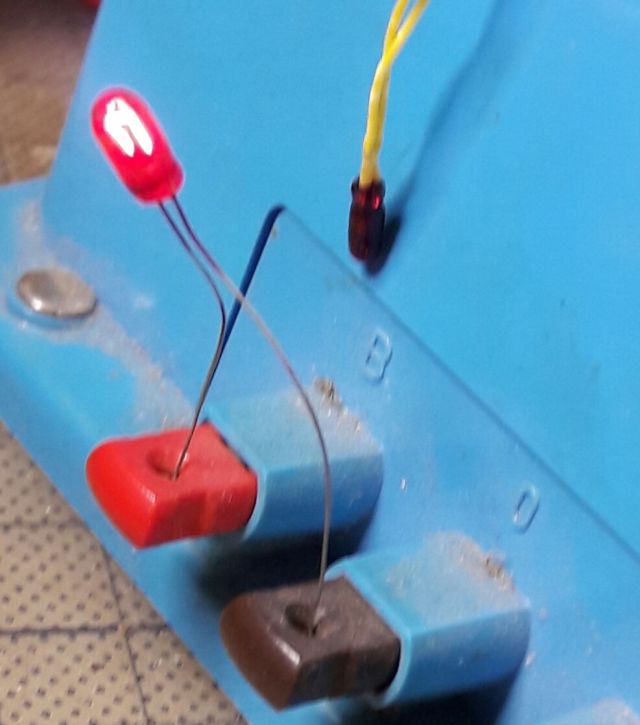

Im Haus sah die Verkabelung eher nach einem Schwalbennest aus. Also erstmal alles raus und neu einsetzen, die Kabel für die blinkenden Herzen ordentlich mit etwas Klebestreifen an den Wänden fixieren. Bei der Gelegenheit stellt man fest, dass die winzige rote Kabelbirne in dem Zimmer im 1. OG durchgebrannt ist. Jetzt könnte man eine Ersatzbirne bestellen. Oder improvisieren.
Im Vorrat findet sich noch eine Glaslampe, die 16 V verträgt und hinreichend klein ist, allerdings klar. Die Birne wird testweise in das Fläschchen mit der Airbrushfarbe "Krapprot tief" getaucht und zum Trocknen an den Trafo geklemmt.
Das funktioniert! Die Farbe ist zwar nicht besonders griff-fest, aber bis zum einmaligen Einbau reicht es schon. Eine weitere 16V-Lampe wird in den unteren Teil des Turmanbaus gesetzt, mittels eines Drahtes auf etwa halbe Höhe, um gleichmäßige Ausleuchtung zu erreichen. Denn der Turm und das Rote Zimmer sind die einzigen Abteile im Haus, die wirklich lichtdicht sind.
Eine Ausleuchtung des ganzen Gebäudes stand, wie früher erwähnt, nicht zur Debatte.
Der Kabelbaum (Herzchen, Rotes Zimmer, Turm unten, Turm oben und Leuchtreklame) wird durch das reichlich bemessene Bohrloch in den Untergrund geschoben, das Gebäude aufgestellt, immer noch ohne Dach, und mit dem Untergrund - verschraubt. (Eine Maßgabe war, auf möglichst weitgehende Wiederverwendbarkeit aller Bauteile zu achten.) Ein Stückchen Tischlerplatte wird für das Fundament so zurecht gesägt, dass es innen auf den Rändern der Grundplatte des Hauses aufliegt. Dann mit drei kräftigen, kurzen Schrauben festsetzen. Das hält sofort und ist in gewissen Grenzen korrigierbar. Jetzt erst wird das Dach aufgelegt, aber für eventuelle Reparaturen ungeklebt gelassen.

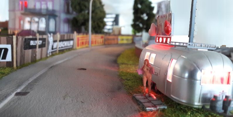

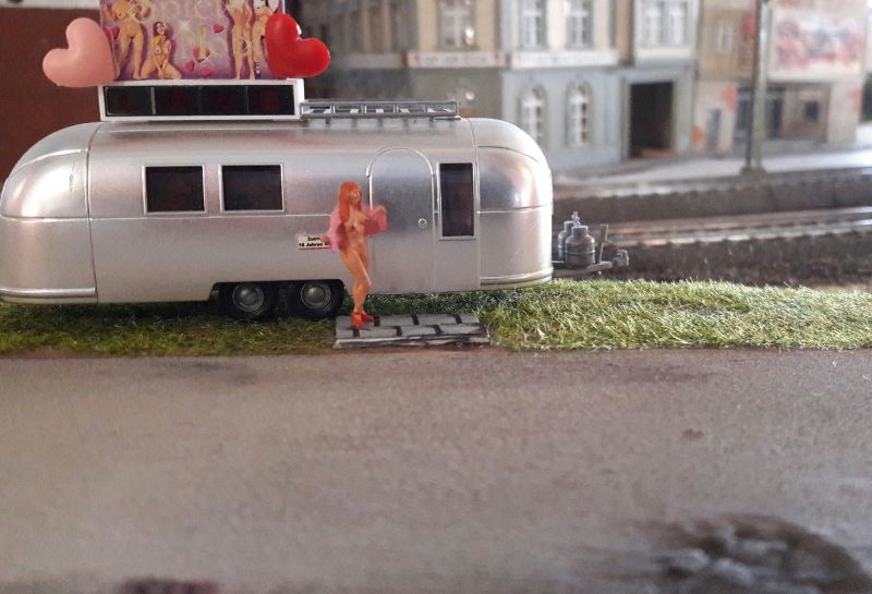

Platte hochkant, Kabel kürzen und anklemmen - Test!

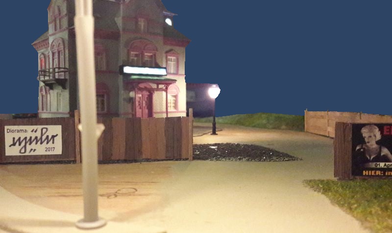

Bei der roten Zora brennt noch Licht. Gut so.
Im Turmzimmer ist es noch etwas grell, da fehlt noch der richtige Widerstand.
Im Turm unten geht auch, und auch das eine Herzchen (1. OG, ganz links) tut uns den Gefallen im richtigen Moment zu leuchten.

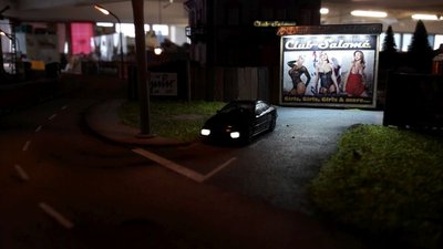

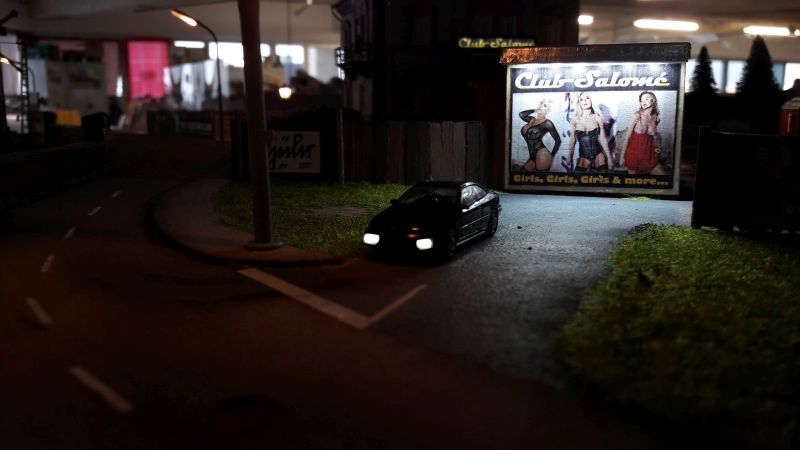

Leuchtreklame und Gartenlampen gehen auch, und da vor dem Schotter-Parkplatz, da fehlt die

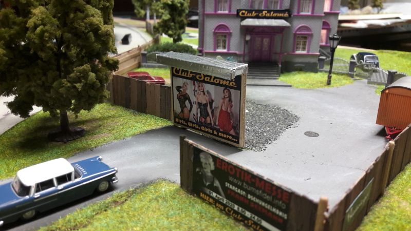

Reklametafel.
Kein Hexenwerk. Ein Sperrholzbrettchen bildet die Wand, ein kleineres eine Art Dach oben, nach vorne, unter das wir wieder einen unserer 6er-LED-Strips kleben. Als Blendschutz davor, also gegen den Betrachter noch ein kleiners Brettchen. Das Kabel durch eine Bohrung nach hinten, auf der Rückseite verkleben und am Austellort eine entsprechende Bohrung in den Untergrund vorsehen. Der Kasten mit den LEDs wird dann noch mit Alufolie umkleidet, um einen blechernen Eindruck zu machen.
Das Plakat selbt - da ist der Fantasie keine Grenze gesetzt. In Illusterierten, oder diesen merkwürdigen "Gutscheinheftchen", die man ab und an im Briefkasten hat, sind reichlich Abbildungen zu finden, die man ausschneiden und aufkleben kann. Und im Internet soll es solche Bilder angeblich auch geben.
... und abends mit Beleuchtung.

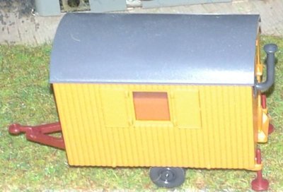

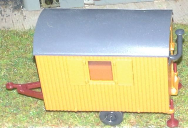

Und hier noch für alle Ästheten ein Bild des ungeschminkten Bauwagens:
+++ Fortsetzung folgt +++

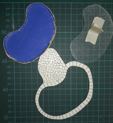

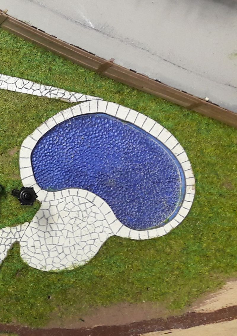

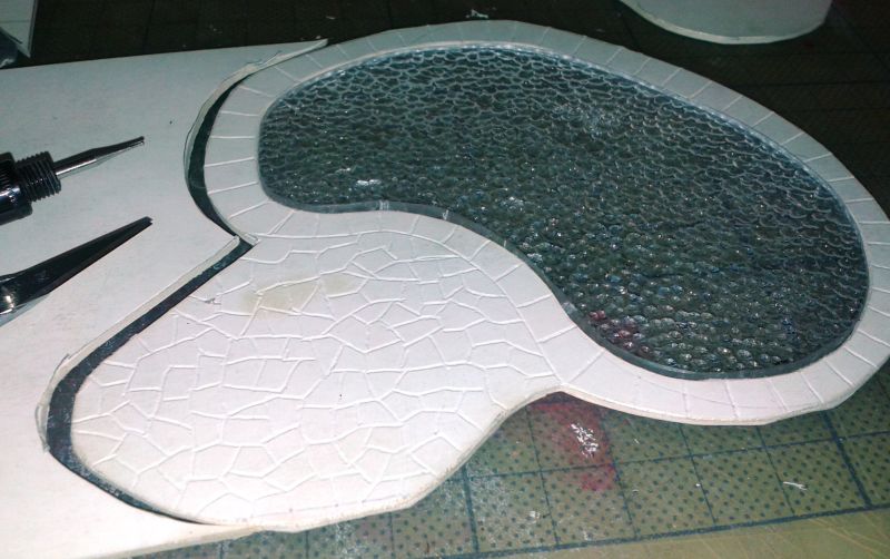

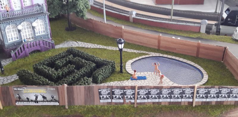

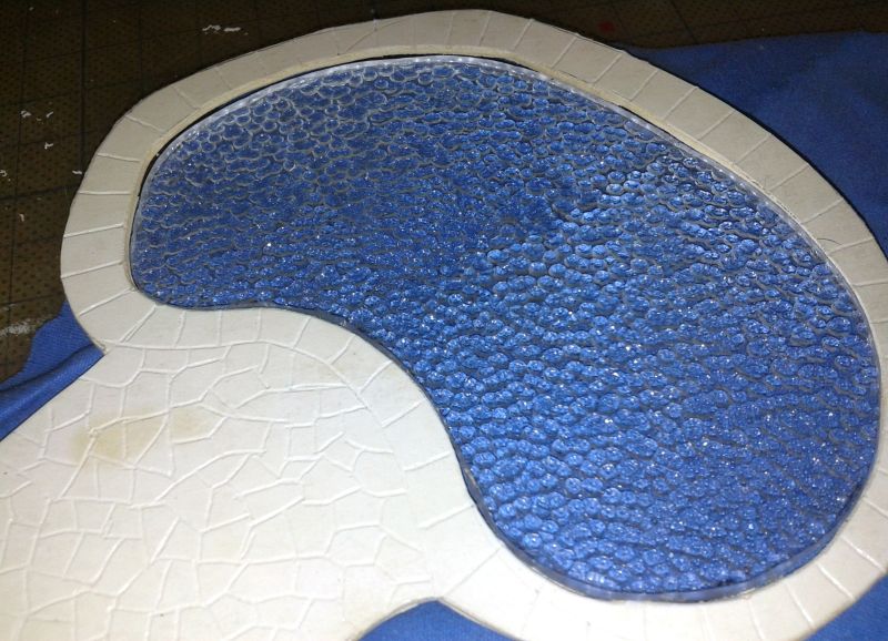

Kommen wir nochmal auf den Pool zurück.
Vorweg: als eifriger, begeisterter und häufiger Besucher von Modell(bahn)ausstellungen kann ich hier eine Reihe von Fehlern aufzählen, die man beim Bau von Gewässern begehen kann, un dide ich natürlich vermeiden möchte.
- Hügel: Das hatten wir schon. Sieht aus, als wäre er extra aufgeschüttet worden, um den Teich hineinzugraben. Nein. Wasserspeigel knapp unter natürlicher Geländeoberkante.
- Harz: kann spiegelglatt aushärten. Wirkt dann unnatürlich. Kann beim Staubwischen verkratzen. Kann mit der Zeit vergilben bis verbraunen. Knifflich zu verarbeiten, da die Gießfläche absolut dicht gegen Auslaufen gemacht werden muss.
- Schwimmer: auf die Oberfläche geklebt sehen sie doof aus. Gießt man sie mit ins Harz ein, ist die Oberfläche um den Schwimmer herum meist unnatürlich durchsichtig, zu unbewegt.

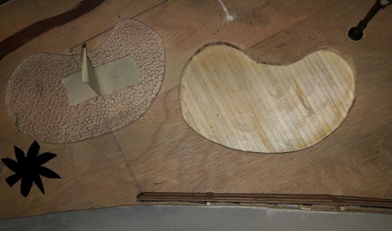

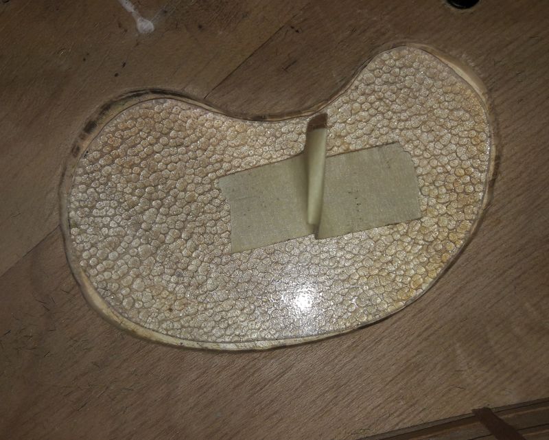

Jedenfalls bauen wir einen Pool. Im Garten und in nostalgischer Nierenform. Das "Wasser" soll durch ein Stück Kunsstoff mit Wellenmuster dargestellt werden. Stabil, eben, pflegeleicht. Ein Rest aus einer Duschkabinenscheibe erfüllt den Zweck. Mit Laubsäge und Feile in Form gebracht wird es als Schbalone auf ein Stück Architekten-Karton und auf die Grundplatte gelegt, um für die weiteren Arbeitsschritte einen Umriss zu zeichnen. Das Loch für den Pool hatten wir weiter oben schon gefräst. Hier zwei Fotos von der Vollendung.
Um die Scheibe wieder harausnehmen zu können, bekommt sie eine Henkel aus Kreppband.
Mit scharfem Messer schneiden wir nach dem selben Umriss aus dem Architekten-Karton den Pool aus, dazu eine schmale Umrandung und, wer mag, noch eine Terrasse. Mit dem Griffel (ein farbleerer Kuli tut es auch) wird das Plattenmuster eingeprägt. Hier nehmen wir das Modell "Unregelmäßg-abgebrochene-Marmorscherben".
Prüfung auf Passgenauigkeit.

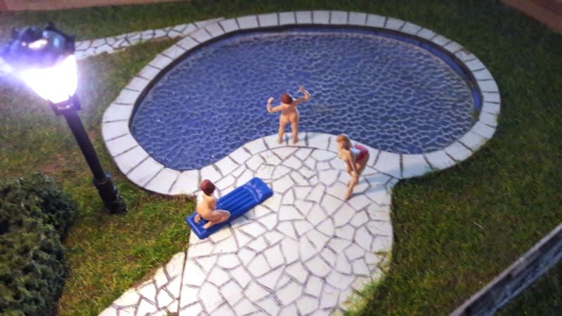

Sieht noch nach nichts aus, legt man aber ein blaues Tüchlein unter, bekommt unser Pool plötzlich Tiefe...
Der Kartonrand wird noch mit dünner, grauer Farbe übermalt und sofort wieder abgewischt, so dass nur die Fugen grau werden. Die Oberfläche dann noch leicht aufrauen (schmirgeln).
Damit ich nicht mein kostbares blaues Brillenputztuch einbauen muss, nehme ich etwas blauen Bastelkarton, der mir etwa 10 mm Übermaß in die Poolform geschnitten wird. Das Übermaß dann in schmale Streifen schneiden und hochfalten.
Sichtbare Schnittkanten mit hellblau übertünchen. Dann die blaue "Frittenpappe" in das Poolloch setzen und, wenn alles richtig passt, mit der Scheibe festklemmen. Nötigenfalls noch mit blau nachstreichen, dann die Umrandung aufkleben (Weißleim) und ringsum begrasen.
So sieht das dann am Ende aus...
...fehlen nur noch die Badegäste. Ah, da sind sie schon.

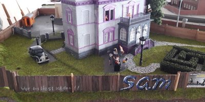

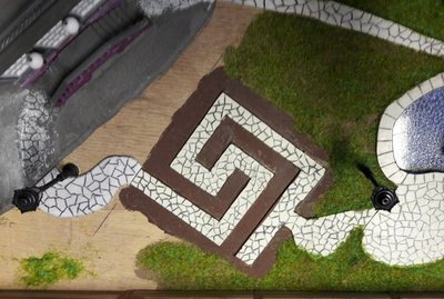

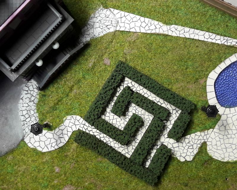

Mancher erinnert sich: unter den mir zur Verfügung gestellten Modellbau-Materialien war auch eine Hecke, ziemlich einen halben Meter lang. Der Auftraggeber wünscht ein

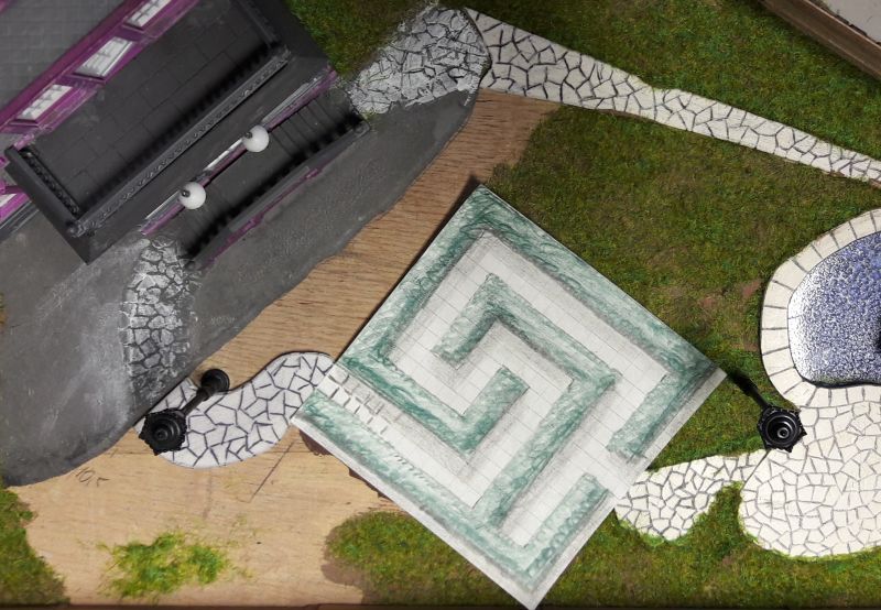

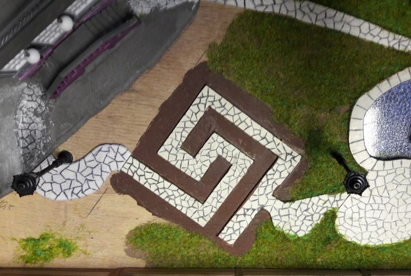

Heckenlabyrinth.
Soll er bekommen. Die Hecke ist etwa einen cm breit. Planung auf Kästchenpapier, mit dem Bleistift, bis die Hecke möglichst genau insgesamt 50 cm misst.
Die Zeichnung kann man dann an den Originalschauplatz legen um die Wirkung abschätzen zu können.
Nach dem Entwurf wird in bekannter Manier das Wegemuster aus Karton geschnitten, geprägt, verfugt und aufgeklebt. Die Zwischenräume streichen wir in Erdbraun.
Dann das verbliebene Umfeld begrasen, BEVOR die eigentliche Hecke eingeklebt wird, das sich sonst etliche Grasfasern in der Hecke verfangen würden.
Die Schaumgummihecke lässt sich übrigens ohne weiters mit der Bastelschere schneiden und anpassen. Ankleben mit UHU hart.

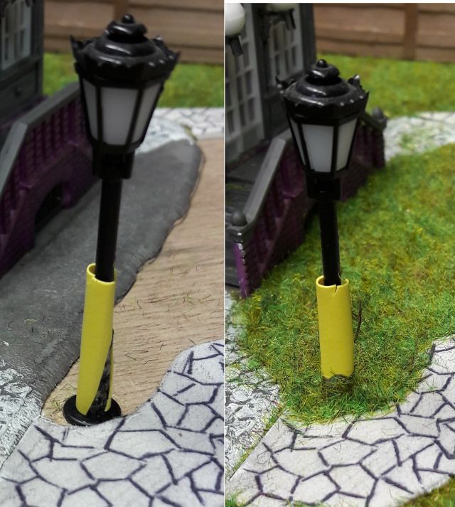

Hier zeigt sich, wie wichtig eine durchdachte Planung der REIHENFOLGE aller Arbeitschritte ist. Das die Hecke erst nach dem Gras angeklebt wird, war mir sofort klar, aber die Laternen im Garten waren beim Einstreichen und Begrasen der Fläche eher hinderlich, außerdem liefen sie Gefahr, dass ihre Sockel mit Einbettfarbe und/oder Grasfasern bekleistert würden. Gerade die Stecklaternen von Viessmann sollte man also erst später einsetzen, dann muss man nur die Sockelhülsen vor unerwünschter Verstopfung durch Fasern und Farbe schützen.
In diesem Fall hier waren die Laternen schon fertig und recht kurz verkabelt, so dass ein neues Hilfsmittel erfunden wurde:
Der Laternen-Socken.
Ein ungefähr passendes Stückchen Schrumpfschlauch wird der Länge nach aufgeschnitten und um den Laternenfuß gelegt. Leimen, streichen, begrasen.
Socken abnehmen. Alles sauber.

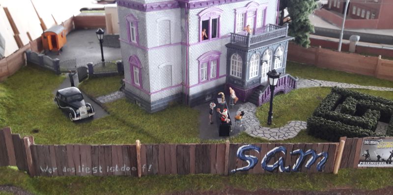

das schaut wirklich sehr gelungen aus. Die gediegene Beleuchtung finde ich überzeugend und der Glasbodenpool ist auch toll gelöst.
Vielleicht solltest Du noch darüber nachdenken, auf halber Strecke zwischen Tor und Tür ein Dixi-Klo aufzustellen. Es soll ältere Herren geben, die auf langen Strecken öfters mal müssen müssen.
Saugutes Modell mit vielen kreativen Details. Da lacht das Herz!
Ich hoffe, Du wirst diesen Thread zu gegebener Zeit noch um Bilder des Moduls in der Anlage ergänzen.

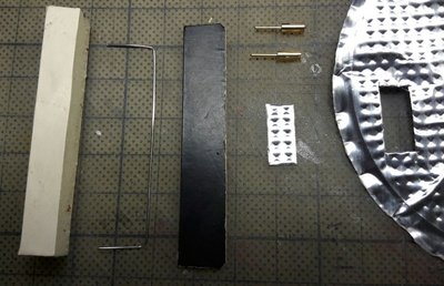

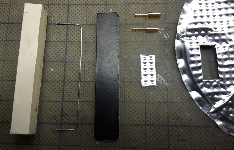

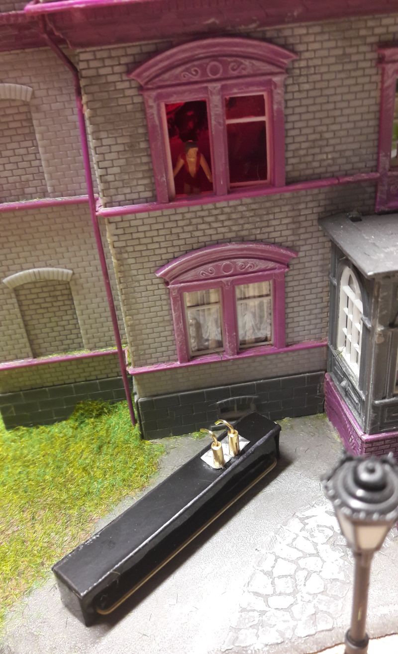

Hier mal ein Puzzlespiel für Fortgeschrittene:
Was könnte man daraus machen?
- 6 cm³ Depafit
- 7 cm² Karton
- 2 Lötbuchsen, vergoldet, m., langem "Pin"
- 1 cm² Alufolie m. Prägung
- 7,5 cm Draht
- ~ 20 cm² Klebefolie (nicht im Bild),
dazu Hartkleber, Sekundenkleber, 2 Flachzangen und einen Vorstecher.
Ich zeige einfach das Ergebnis, den Zusammenbau kann sich dann jeder zusammenreimen.
Da soll sie hin, die Open-Air-Garten-Bar.

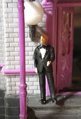

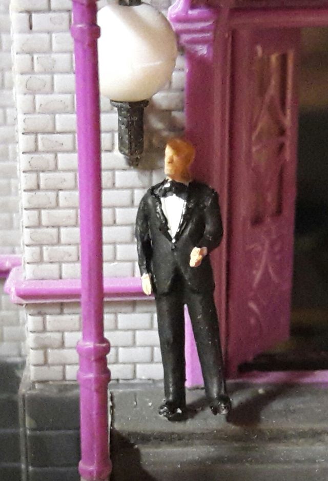

Einen der Mitwirkendenhatte ich angekündigt, aber noch nicht im Bild vorgestellt. Der
Türsteher, in gewissen Kreisen bekannt als der "Chöne Pernhard" hat sich für seinen Job herausgeputzt.

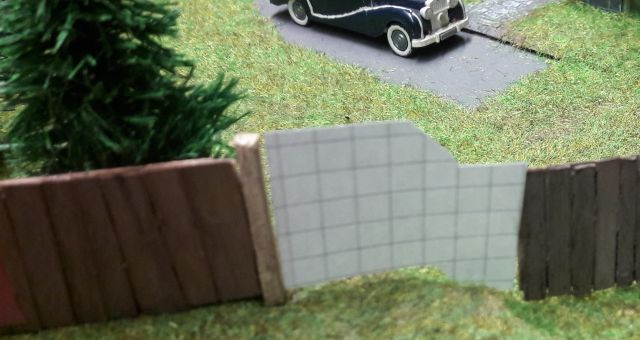

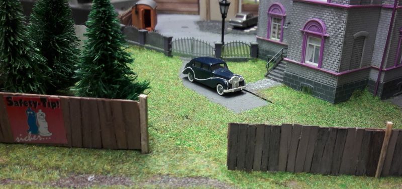

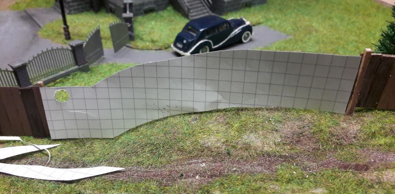

Bevor wir aber nun das gesamte Anwesen in der Gänze zeigen können, sind noch ein paar Restarbeiten zu erledigen. Meiner allgemeinen Abneigung gegen topfebene Modellgelände folgend, haben wir ja schon zu Anfang die Straße in die Bauplatte eingesenkt. Als Gegengewicht dazu erlaubte ich mir, in der Süd-West-Ecke einen Hügel zu schaffen. Dieser besteht aus einer Lage von kaum 2cm Styrodur; mit dem Heißschneider an den modulwärtigen Kanten schön abgeflacht. Dann mit heller Erdfarbe dick einstreichen und begrasen. Soweit Routine. Jetzt liegt diese Erhebung jedoch im Verlauf des Bretterzaunes. Einfach die vorgefertigten Stücke schräg einsetzen is nich. Zäune, Geländer, Laternen, Schilder, Fahrleitungsmasten(!) haben gefälligst senkrecht ausgerichtet zu sein, egal wie schief der Untergrund ist.

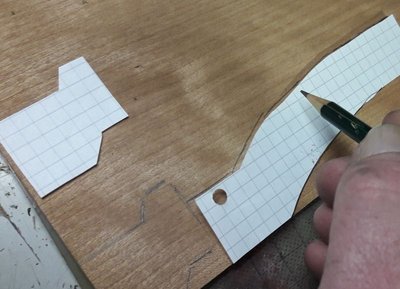

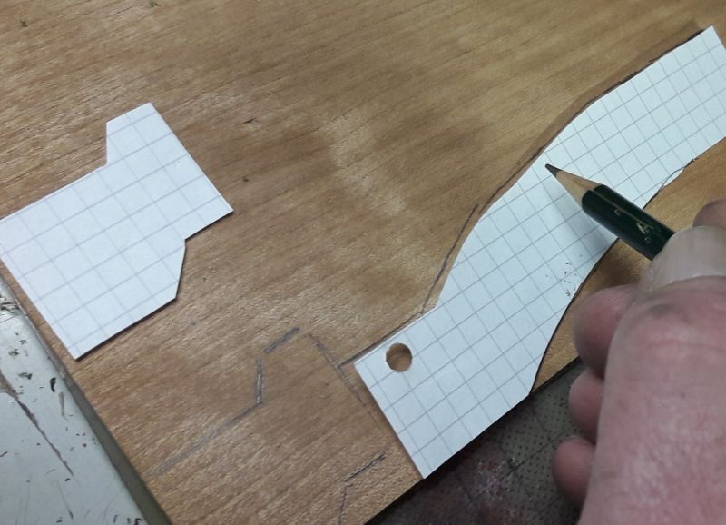

Diese Lücke haben wir schon gesehen, der Zaun ist tatsächlich genau fluchtend, aber rechts so viel tiefer. Gleich weiter links kommt die Anlagenecke und kurz danach geht es wieder den Hang hinab, etwas flacher.

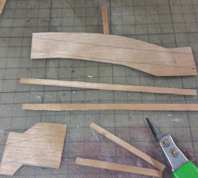

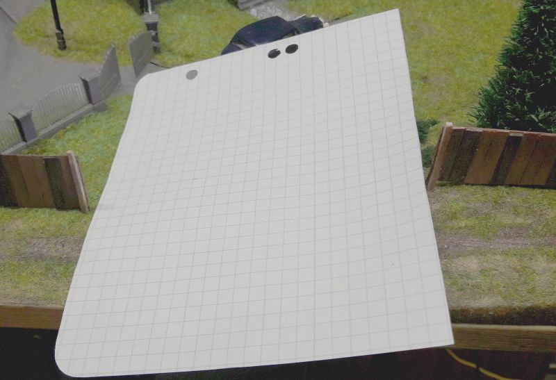

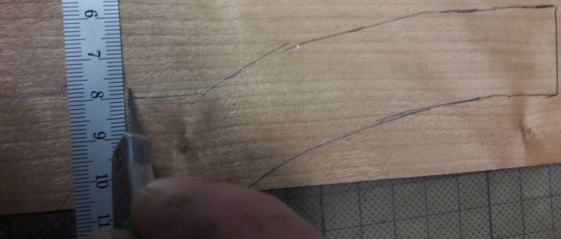

Für den Lückenschluss nehmen wir ein Stück Papier, vorteilhaft mit Karomuster, in möglichst genau passender Breite.
Dieses wird solange zurechtgestutzt, bis es haargenau in die Lücke passt.
Desgleichen an der östlich gelgenen Lücke:
Jetzt haben wir zwei feine Schablonen, mit denen wir das Maß verlustfrei auf unsere Furniere übertragen können.
Zuletzt geändert von HahNullMuehr am Freitag 3. März 2017, 18:47, insgesamt 2-mal geändert.
Gestaltung eines Dioramas - grenzwertige Basteleien
Beitrag von HahNullMuehr » Freitag 3. März 2017, 17:14
+++ Fortsetzung +++

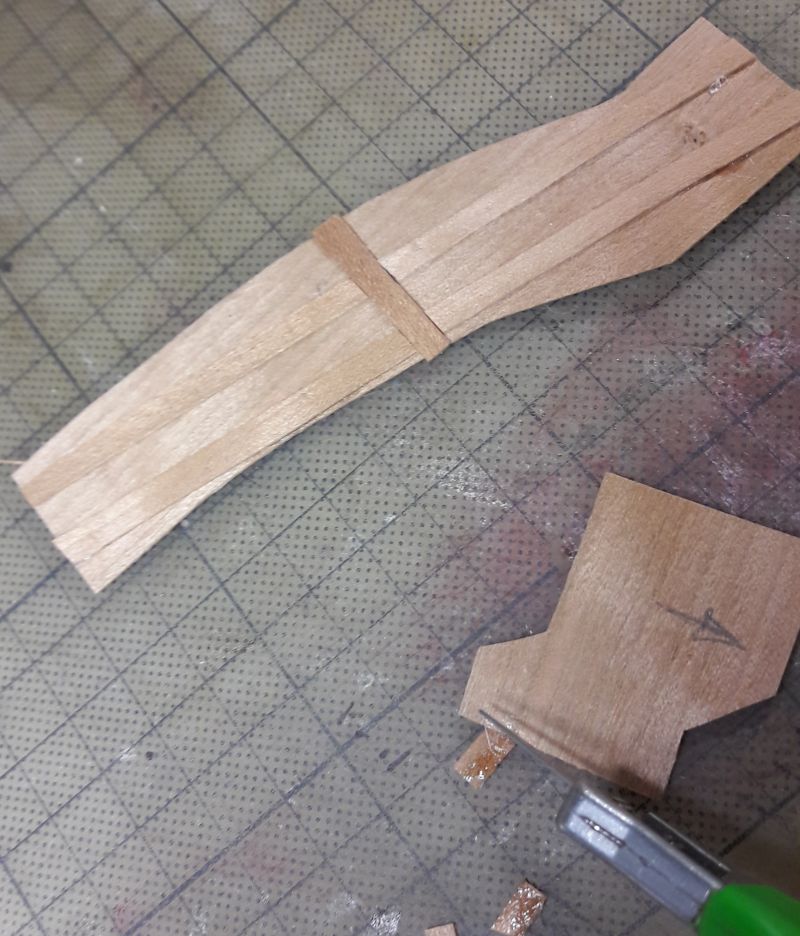

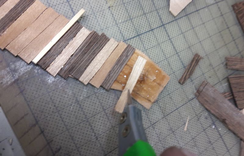

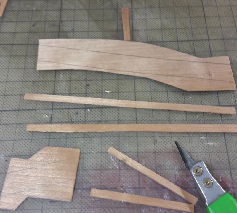

Mit gewetztem Skalpell und Stahl-Lineal schneiden wir zu.
Auch an die Hinterplankung denken und gleich mit zuschneiden.
Geklebt wird mit UHU Alleskleber. Die Überstände der Hinterplankung noch sauber stutzen, dann geht es an die Vorderseite.
In bunter Folge werden die Bretter aufgeklebt. Immer mal ein Stückchen Furnier umdrehen, es entstehen andere Farbeffekte. Tatsächlich liegen auf dem Tisch nur Hölzer aus zwei verschiedenen Stücken.

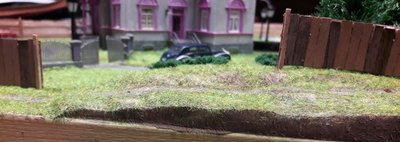

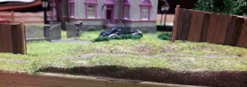

Was auf jeden Fall bedacht werden muss, wenn der Zaun der Steigung folgen soll:
Die Länge, die wir für die Bretter in ebenem Gelände nahmen, reicht nicht! Wir brauchen etliche Stücke, die etwas länger sind. Also beim Zuschnitt dran denken.
Natürlich die "Pfähle" (Streichhölzer) im richtigen Rapport nicht vergessen.
Abschließend verwittern und einbauen.

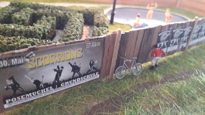

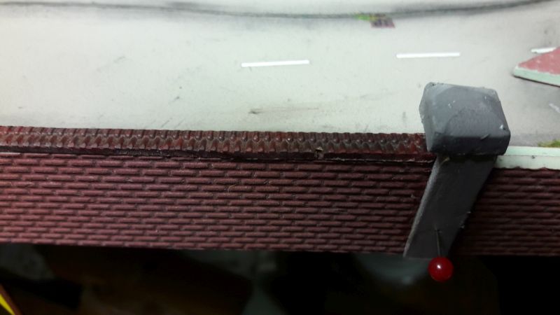

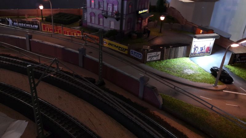

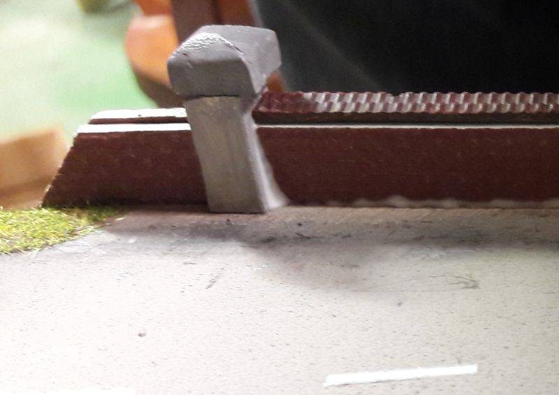

Ein anderer Grenzfall ist die Stelle, an der die Straße dicht neben den Eisenbahngeleisen verläuft. Dort fand ich eine
Stützmauer
angebracht, das heißt, angebracht war sie noch nicht, ich musste sie erst mal bauen, um sie dann dort anbringen zu können.
Es gibt sehr schön wirkende Mauerplatten aus Styrodur, etwa 2 oder 3 mm dick, mit realistischer Prägung und Färbung für fast alle Arten Mauerwerk. Ich glaube bei Heki ist so etwas zu bekommen. Ich hatte noch einige Platten "rote Ziegel". Mit dem Skalpell (hier jetzt besonders auf eine scharfe Klinge achten!) ist der Zuschnitt ein Kinderspiel.
Nach dem Zuschnitt können die Stücke noch farblich behandelt werden.
Auf der Grundplatte, also Sichtseite zur Straße, sollte ein schmaler Streifen, ein breiter dagegen mit Sichtseite zum Bahndamm stehen, so dass die Kante der Grundplatte ordentlich kaschiert ist und die Mauer recht dick wirkt. Der wuchtige Eindruck von wird noch verstärkt durch die "Betonpfeiler". Aber auch die bestehen nur aus dem Federleichten Depafit, und sind ebenso wie die kleinen "Pyramiden-Deckel" aus Styrodur mit Betongrau angestrichen.

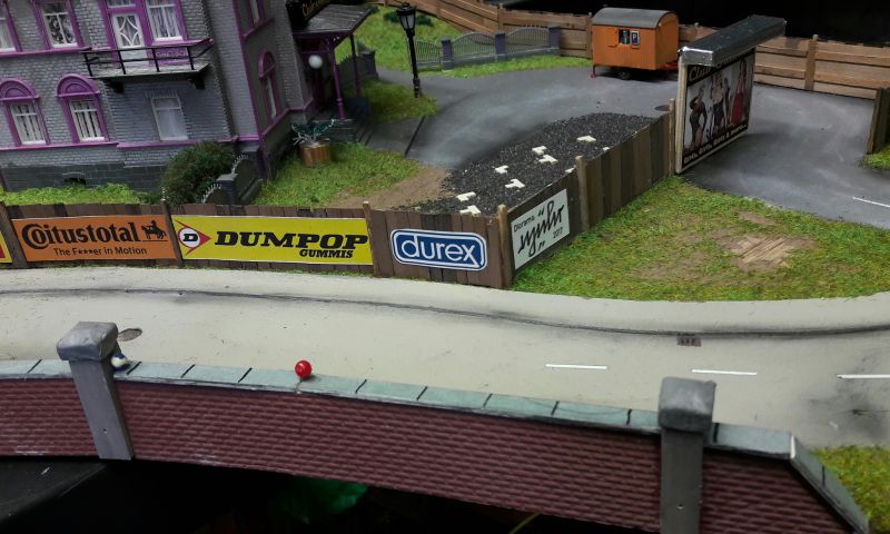

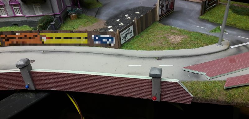

(Jetzt fragen sich natürlich meine Stammleser: "Wieso hat der die Plakate verpixelt?" Geduld, Freunde! Alles zu seiner Zeit.)
Mit Weißleim und unter Zuhilfenahme einiger Stecknadeln lässt sich alles ordentlich verkleben. Als oberen Abschluss der Mauer hatte ich mir zunächst eine Doppelreihe Dachziegel gewünscht.
Ein passendes Dach aus der Restekiste war zur Hand und wurde auf der Mini-Kreissäge in Streifen gesägt. Aber...
... die Doppelreihe war gerade nicht breit genug, es hätte überall der Styrodurkern der Mauerplatten hervorgeblitzt und die Illusion gestört. Also, greifen wir nochmals zum Architekten-Karton. (Toll, was man aus dem Zueg alles machen kann. Schade, dass mein Vorrat jetzt fast völlig aufgebraucht ist.) Streifen schneiden, mit leichtem Übermaß, Fugen prägen, Kanten etwas rund schmirgeln und mit Bleistift eingrauen.
Und dann Stückweise anbringen, so dass die Plattenreihe der Krümmung der Mauer folgt.
Und jetzt dürft Ihr auch die Plakate sehen. Offenbar haben die örtlichen Gummiwarenhersteller dan Zaun als Werbefläche entdeckt.

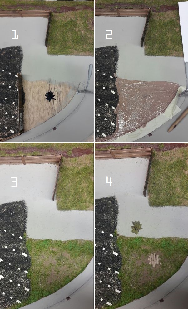

Als letzte Maßnahme war noch hier und da zu begrünen. Wer hat schon mal versucht, einen Baum auf eine Wiese zu kleben? Dat gibt nix. Umgekehrt, wenn man erst den Baum klebt und dann drum herum begrasen will, nein , das ist auch lästig. Und gerade im Umfeld des Clubs hatten wir drei oder vier schönen Prachtbäume vorgesehen. Ulmen? Eschen? Etwas in der Art.
Das führte nun zur nächsten Hilfsmittel-Erfindung, die ich in diesem Thread vorstellen kann:
Der Wurzel-Abdecker.
Vier Bilder sagen mehr als viertausend Worte:
(1) Ein ungefähr wurzelförmiger Fetzen Klebefolie oder Klebeband oder Klebepapier wird an die Stelle geklebt, wo später er Baum stehen soll.
(2) Mit Begrasungsleim oder Abtönfarbe alles dick einstreichen
(3) Grasfasern aufbringen
(4) Den Fetzen mit einem Messerchen wieder herausholen. Perfekte Standfläche für eine Baumwurzel.
Dann fasse ich noch kurz die bei dieser Gelegenheit entwickelten Hilfsmittel zusammen:
- Der Gully- / Kanaldeckel-Stempel
- Die Instant-Bunt-Glühbirne (hier im Thread)
- Der Laternenpfahl-Schon-Socken (hier im Thread)
- Die Haltevorrichtung für senkrechte Module (hier im Thread)
- Der Wurzelplatz-Abdeck-Aufkleber (hier im Thread, direkt hier drüber)

- Gehwege aus Architekten-Karton (im Garten und auch entlang der Straße)
- Swimmingpool aus Frittenpappe und Plexi-Glas

Da hat sich doch tatsächlich eine "Freischaffende" vor den Toren des Clubs ein Plätzchen gesichert.

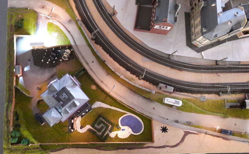

Gestaltung eines Dioramas - mal im Ganzen gesehen.
Beitrag von HahNullMuehr » Freitag 3. März 2017, 19:29
+++ Finale +++
Aus der Vögelschau
Schwimmen ist schön. Ich könnte stundenlang zugucken.
Hoch die Tassen, Prost Mädels.
Hausmeister Krause und eine Raumpflegerin mit verdächtig heißem Höschen
Der Chöne Pernhard und die Wilde Hilde checken den ersten Kunden ab.
Stadtseitige Ansicht des Bezirks
Na dann: Nacht gut, schlaft zusammen.
Wieso hab ich jetzt Appetit auf Filet Bordellaise mit Puff-Mais?

Der geneigte Betrachter bemerkt wahrscheinlich den ausgetretenen Pfad, der sich auf der Außenseite am Zaun entlang schlängelt. Dieser wird von Spaziergängern und Mountain-Bikern genutzt, weshalb auch hier die Plakatkleber und - wer fehlt noch? - die Schmierfinken ausgetobt haben. Von dieser Seite (der Südseite) habe ich tatsächlich kein einziges Bild. Auch daran will ich morgen denken.

toll, wie Du das hingekriegt hast! Das Gebäude war aber mal als Geisterhaus vom Hersteller gedacht und Du hast ein Etablissement daraus gemacht! Ich würde generell nur noch LEDs nehmen.
Aber der Pool braucht eine Beleuchtung! Am besten man nehme ein Brandflackermodul und hängt da weisse und blaue LED's ran, die man dann unterhalb der Wasseroberfläche einbringt. Das dürfte den Damen gefallen.
Noch eine Idee für die Darstellung von Wasser und im Speziellen von Swimmingpoolwasser: Crackle-Mosaik.
Ich nehme auch gerne Window-Color auf Acrylglas. Da gibt es eben auch mehrere Farben wie Kristallklar und weiss und blau und grün. Grün scheidet hier aus, ausser man will eine kaputte Filteranlage darstellen.
Mit dem Window-Color kann man halt schön Figuren und Boote einbetten und mit weiss noch Wellen anmodelieren.

Beitrag von HahNullMuehr » Samstag 4. März 2017, 19:08
Ein paar Schnappschüsse von heute.
Der Zaun lädt nicht nur ein zum Plakate-Kleben...
Beachten Sie bitte die vorbilgetreu abgerupften Plakatecken!
... auch die Pinsel- und Spraydosen-Schwinger sind immer dabei.
Beachten Sie bitte das Karnickelloch im Rasen!
Und so mancher kleine Radwanderer verweilt einen Moment, um die Aussicht zu geniessen.
Interessiert sich der Bengel wirklich für Motörhead?
Letztlich konnte auch die Außenstelle Ost ans Stromnetz angeschlossen werden.

Über die Form des Labyrinths würde ich mir keine Gedanken machen, wir haben bei uns in der Bude (wie an vielen anderen Orten auch) Steinfliesen verlegt, die, wenn man an bestimmten Stellen genau hinschaut, ebenso eine zweifelhafte Linienführung ergeben, das ergibt das übliche Standardmuster ungewollt automatisch. :roll: :wink:
