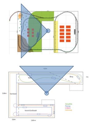

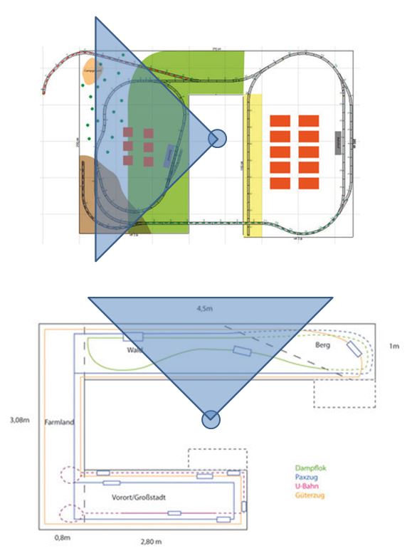

Hi Marc,
Borni hat geschrieben:Was ich derzeit jetzt nicht so ganz verstehe was ist den der Vorteil wenn die Anlage an drei Wänden stehen würde ?
Dann möchte ich dir das gern erklären.
Die Modellbahn musst du verstehen wie eine Theaterbühne, die Züge sind die Hauptdarsteller, dahinter hast du Kulissen und im Vordergrund vielleicht auch noch ein paar Requisiten.
Ich habe mal die beiden Pläne genommen, deinen letzten und den von Seite 1 für eine Anlage, die an der Wand entlang läuft. In beide habe ich einen Betrachter eingezeichnet mit einem Gesichtsfeld von 90°, das dürfte so etwa dem brauchbaren Gesichtsfeld eines gesunden Menschen entsprechen. Außerhalb davon ist nur noch periphäres Sehen möglich, das ist zwar auch wichtig aber lassen wir jetzt mal weg.
Was sieht nun der Betrachter auf deiner Anlage, die nicht an der Wand entlang führt? Er sieht ein Schienenoval auf einer Modellbahnplatte, die Illusion ist annähernd bei null.
Was sieht der Betrachter auf der Anlage, die an der Wand entlang führt? Er sieht Eisenbahnstrecken, die durch eine Landschaft führen. Im Idealfall die perfekte Illusion.
Die an der Wand entlang führende Anlage nutzt die Längen des Raumes viel besser aus, in den Raumecken sind so auch viel weitere Bögen möglich. Der Betrachter kann Züge auf einer ziemlich langen Strecke "verfolgen", ohne dass sie die ganze Zeit um ihn im Kreis fahren.
Die an der Wand entlang geführte Anlage braucht nicht sehr tief zu sein, 60 bis 80 cm reichen völlig. Um die illusorische Wirkung eines so schmalen Landschaftsstreifens zu verbessern, lässt man idealerweise das Gelände vom Betrachter weg nach hinten ansteigen, und endet an der hinteren Kante noch mit einem bewaldeten Hügel, dann wird neben dem großen horizontalen auch ein ziemlich großer vertikaler Blickwinkel abgedeckt. Willst du flaches Land ohne Bäume darstellen, geht das natürlich schlechter, dann verwendet man statt dessen eine ca. 30 - 60 cm hohe Hintergrundkulisse, die den weiteren Landschaftsverlauf und den Himmel darstellt.

Nein, deine Anlage in der jetzigen Form (150 cm breite Platten) nach allen Seiten bis an die Wände zu erweitern macht überhaupt keinen Sinn, denn dann kommst du ja nirgends mehr dran, wie in diesem Thread ja auch schon ausgiebig diskutiert wurde.
Es gibt eben einen Unterschied zwischen "eine (schmale) Anlage an der Wand entlang bauen" und "Eine Anlage auf allen Seiten bis zur Wand bauen".

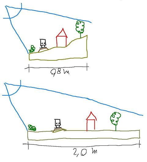

auch, wenn du die Platten herausnehmbar machen willst, damit man noch an die Anlage kommt, halte ich es nicht für sinnvoll, bis an die Wand zu bauen.
Dazu auch noch mal ein kleiner Bildvergleich im Querschnitt (ja ich weiß, das mit dem Zeichentablet muss ich noch üben):
Du erreichst die gleiche optische Tiefe, wenn du 2 m nach hinten baust oder wenn du 80 cm nach hinten baust und eine gewisse Steigung oder eine Hintergrundkulisse einplanst. Die "Platte" ewig breit zu machen macht so überhaupt keinen Sinn, weil man das, was hinten ist, gar nicht mehr wahrnehmen kann.
Bei der Bahn zählt zudem nur die Länge. Beispiel: Eine eingleisige Strecke hat in Deutschland eine Planumsbreite von 7,60 m und ein kurzes Bahnhofsgleis in einem kleinen Bahnhof ist bereits 400 m lang. Da ist also ein Verhältnis von über 1:50 drin.
Wozu braucht man auf der Modellbahn Tiefe? Um eine Großstadt darzustellen, braucht man keine große Tiefe. Da du sowieso angibst, wenig Zeit und Geld zu haben, würde ich eine Großstadt nicht auf über 1,5m*2,5m = fast 4 m^2 bauen. Das wäre ein mit geringen Mitteln und erst recht mit wenig Zeit kaum zu bewältigendes Mammutprojekt von der Größenordnung der Innenstadt von Las Vegas im Miniatur Wunderland.
Statt dessen wäre es wohl sinnvoller, die Central Station in den Mittelpunkt zu stellen, davor ein paar Straßenszenen, dahinter vielleicht 2 Reihen Häuser, die bis zum hinteren Anlagenrand an Höhe gewinnen, der Rest der Stadt wandert auf die Hintergrundkulisse.
Tiefe braucht man auf der Modellbahn nur, um die Kurve zu kriegen. Aber die engen Gleisbögen sollten ohnehin nicht das Erscheinungsbild der Anlage beherrschen. Also genügt es bei einer langen, schmalen Anlage, wenn die "Endstücke" so breit sind, dass man eine (verdeckte) Wendeschleife unterbringen kann. Oder man verzichtet gleich ganz darauf und arbeitet nur mit fiddle yards.

Du darfst nicht den Fehler machen, die Anlage nur "von oben" zu planen. Das habe ich auch schon versucht mit meinen beiden letzten Bildern mit den eingezeichneten Blickwinkeln darzustellen. Klar, "von oben" betrachtet sehen 2 parallele Straßen nicht aus wie eine Stadt, aber die Anlage soll ja später auch nicht von oben betrachtet werden sondern von schräg vorne. Idealerweise wird die Anlage etwa 1,20 bis 1,30 hoch aufgestellt (vordere Kante), je nach deiner Körpergröße, sodass du in einem natürlichen Blickwinkel die Anlage betrachten kannst. Und dann reichen 2 Reihen Häuser + Kulisse hintereinander plötzlich völlig aus, um ein Großstadt-Feeling zu erzeugen. Weiter als 2 Straßen kannst du in einer echten Stadt auch seltenst schauen. Die Modellbahn soll ein natürliches Bild vermitteln, nicht das unnatürliche Bild, das man wahrnimmt, wenn man von einem 300 m hohen Fernsehturm herabblickt.

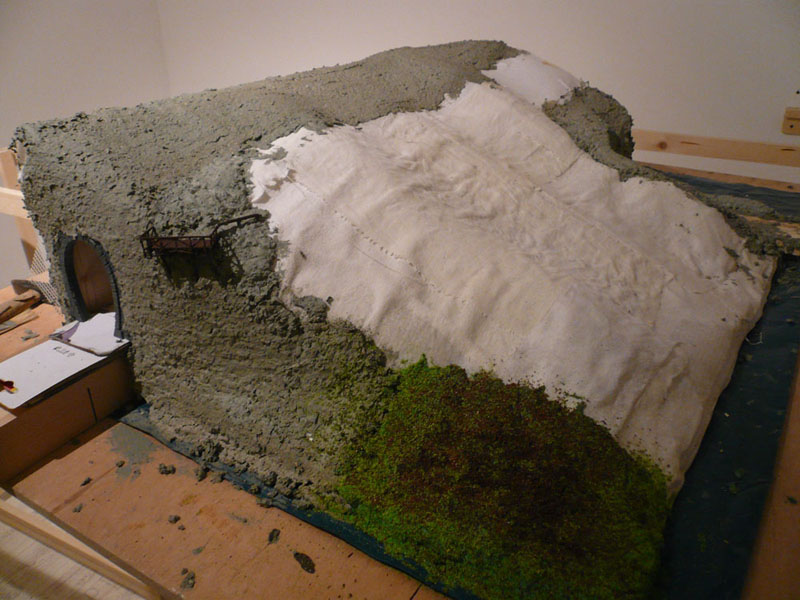

Kurz mal was von mir :D habe wieder eine Menge Ideen, ich bin gerade ein wenig am
"rumbasteln" den ich möchte den kleinen Wartungsgang nun mit Bergen "dicht" machen
und mache gerade Versuche mit der "Grünen Leberwurst" :mrgreen: bin bisher schon echt zufrieden und hoffe das es so klappt wie ich mir das vorstelle den das würde einige meiner Probleme lösen !
Beim ersten Bergsegment habe ich das Grundgerüst fertig habe es dann mit dünnen und sehr leichten Armierungsgitter überzogen und dann die in Leim/Wassergemisch getränkten Tücher
darüber gelegt ! Nun warte ich bis Montag den dann kann ich mir in der Firma hoffentlich Sägespäne abholen :!:
Also wie ihr sehen könnt es läuft wieder 8)

Ich möchte mal wieder den Stand der Dinge posten , bin die letzten Tage nicht dazu gekommen weil
A) Das erste Rollmaterial da ist... also voller Spieltrieb voraus :mrgreen:
und B) ich voll beschäftigt bin !
Ich versuche mich ja immernoch an einen "Testberg" der später über die freihängenden Gleise
die an der Wand verlaufen sollen "gestülpt" werden soll !
Ich bin mit den ersten Testberg schon recht zufrieden das Konzept scheint so zu gehen so das ich micht jetzt am Lanschaftsbau versuche..... habe das ja über 15 Jahre nicht mehr gemacht und muss da erst einmal sehen wir ich das alles mache 8)
Ich bin mit den ersten Berg sogar so zufrieden das ich ihn erst einmal sogar auf der Anlage als Platzhelter einsetzen werden , austauschen kann ich ihn später immernoch aber erst einmal stehen andere Anschaffungen an .

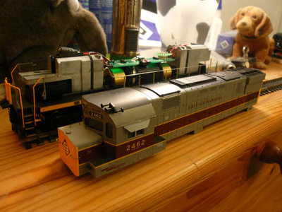

Ich hänge euch mal ein Bild von einer meiner ersten beiden Loks an die auf den einbau eines Digitaldecoder wartet (ist bestellt) und eins von meinen Testberg ....
Also es geht voran !

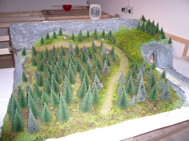

Auch mein Testberg ist soweit fertig, wie schon geschrieben habe ich mit der "Grünen Leberwurst" gearbeitet, die Ergebnisse sind zwar noch lange nicht so gut wie bei den "Profis" aber mit den ersten Test bin ich schon recht zufrieden und werde den Berg in der hintersten Ecke der Anlage auch einsetzen !
Marc
Re: Komplett neue Anlage bauen
Beitrag von HahNullMuehr » Sonntag 7. Juli 2013, 22:01
Moin, Marc,
schön, die Fortschritte zu sehen.Was den Waldboden angeht, finde ich den Berghang sehr gelungen, wirklich.
Die Hinterkante in relativ eintönigem Grau kann allerdings noch etwas "Leben" vertragen: Hier ein Busch, da ein Baumstumpf, etwas Erde, ein wenig Geröll. Das wirkt sonst so "abgehackt".
Und die Bepflanzung des "Waldes": Du hast die sog. Flaschenbürsten-Tannen gesetzt, wie sie aus der Packung kommen. Das wirkt auch sehr unnatürlich. Diese Gewächse vertragen ein beherztes "Frisieren" mit der Schere, so dass sie etwas unegaler daherkommen. Oder Du stellst eine Schonung dar, eine Weihnachtsbaum-Plantage: Dann müssen die Kameraden aber sauber in Reih und Glied stehen. Und absolut senkrecht!
Für echten Wald dann lieber etwas unregelmäßiger: Hier etwas gedrängt, dort ein bisschen lockerer, der eine oder andere verirrte Laubbaum dazwischen. Du wirst sehen, dass wirkt...Wunder.

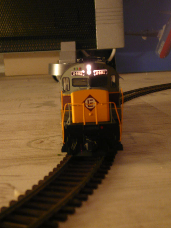

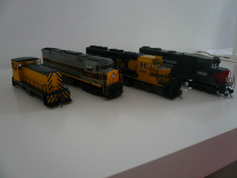

Da ich ja wie schon geschrieben erst einmal nicht soooo viel Geld ausgeben kann habe ich meinen "Fuhrpark" über E..bucht weiter aufgestock so das 2 neue Modelle bei mir eingetroffen sind ! Die Southern Pacific kommt direkt aus den USA, hat aber leider den transport nicht überstanden den sie hat keinen Muks mehr von sich gegeben :( echt nette
ditch lights eingebaut hat :!: ) ich habe das ganze dann komplett neu verkabelt und siehe da ...sie läuft !! Leider macht das gute Stück einen Krach das geht garnicht und ich weiß nicht warum :? sie "knarscht" recht laufim Stand erst wenn ich den Motor etwas hint und her kippe wird es etwas besser , wenn sie dann im Fahrbetrieb ist kommt das "Knarschen" immer in den Kurven wieder zum Vorschein :( Ich möchte sie unbedingt zum laufen bringen den ich bekomme noch einmal das gleiche Modell und die beiden sollen den Güterzug darstellen...
Die Santa Fe ist heute eingetroffen das gute Stück war auch rein Analog (nicht DCC vorbereitet) ich habe dann den heutigen Abend damit verbracht einen DCC Decoder einzubauen .... hat super geklappt und sie fährt schön ihre Runden !

Auch bei mir geht es weiter :D der Berg wurde "nachgearbeitet" ich habe die Bäume etwas mit der Schere bearbeitet und Büsche,Steine,Sträucher und andere Bäume "verbaut"
noch gibt es keine Bilder, aber das ganze kommt noch :wink:
Ich habe mich auch am altern von Wagen versucht aber das war bisher noch nicht das gelbe vom Ei (bisher nur mit Pulverfarben) aber das wird sicherlich auch noch !
