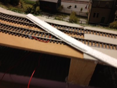

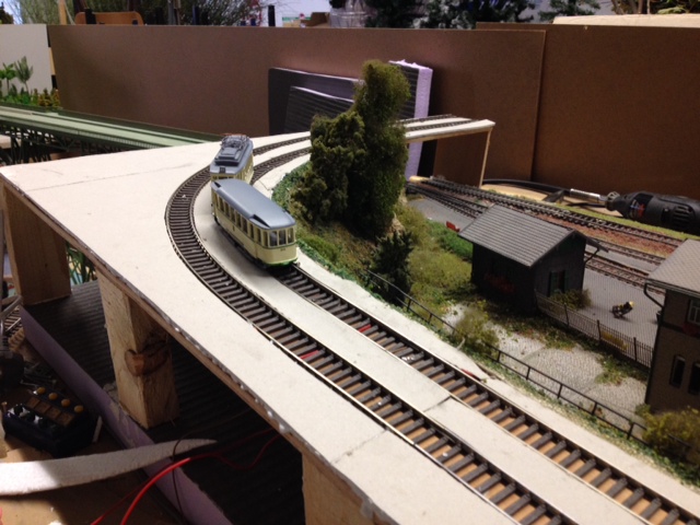

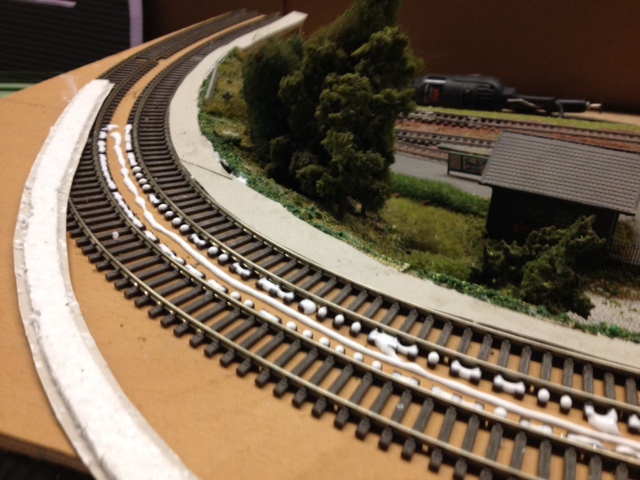

nun habe ich mit dem Bau der Straßenbahnstrecke weitergemacht.
Nach der bewährten "Wärmedämmtapetenmethode" wurden Streifen für die Außenseiten der Gleise ausgeschnitten und das Styropor auf der Rückseite in Schwellenbreite mit einem scharfen Messer entfernt.
Danach werden die Streifen aufgeklebt und warten auf das später noch aufzuklebende Straßenpflaster.
Die Straßenbahn (nach Originalvorbild) fährt übrigens problemlos hin und her.

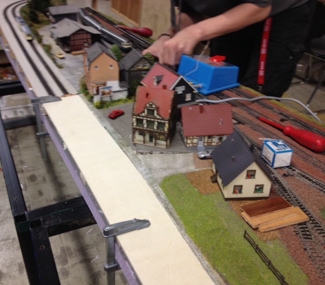

Beitrag von Dr. Peter Holbeck » Sonntag 16. Februar 2014, 12:06

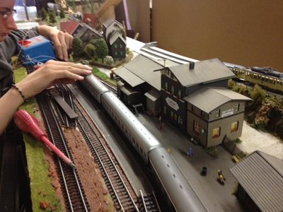

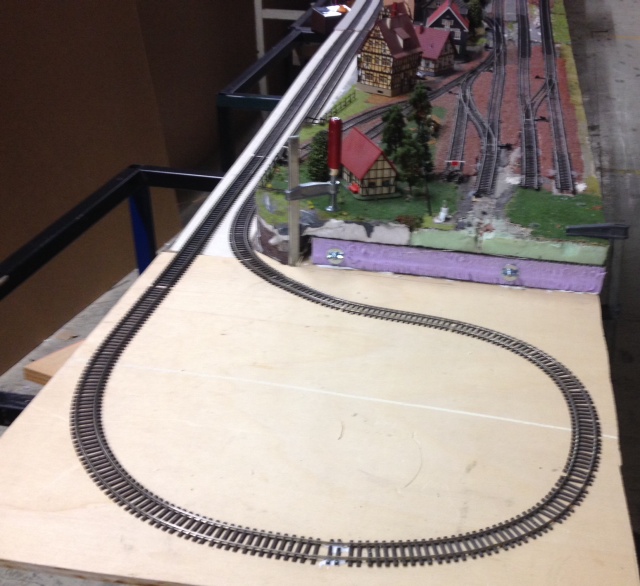

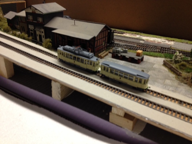

nun wurde der Untergrund für die Straßenbahnstrecke berabwärts vorbereitet während unser Wuppertalachsenmitglied Benedikt Roberts oben mit der Sanierung der Bahnstrecken beginnt:
Hier seine Arbeit von der anderen Seite:

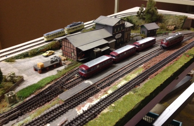

Der Lückenschluß ist schon mal gemacht und erste Fahrproben laufen:
Der Schienenbus wird später auf jeden Fall dort fahren:

Beitrag von Dr. Peter Holbeck » Mittwoch 19. Februar 2014, 17:04
Hallo Ralf,
ja, jetzt kann ich mit der Straßenbahn nach einer Abwärtsfahrt wieder zum Gräfrather Bahnhof zurückkehren.

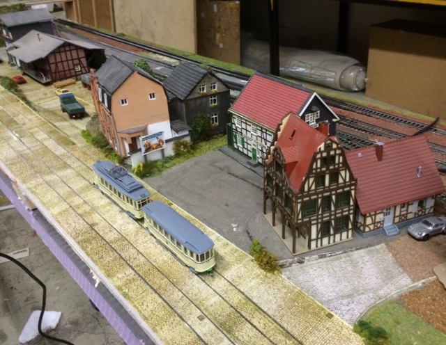

Beitrag von Dr. Peter Holbeck » Mittwoch 5. März 2014, 19:14
Hallo Ralf,

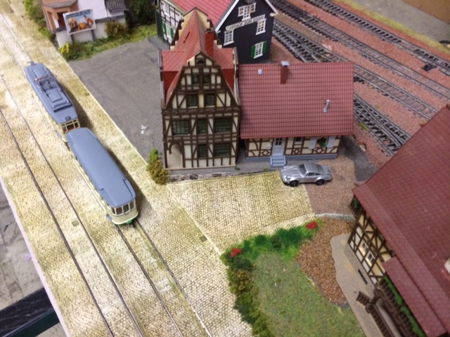

und nun fährt die Straßenbahn auf dem soeben aufgeklebten Pflaster.
Die Wellen werden noch verschwinden:
Herzliche Grüße

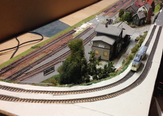

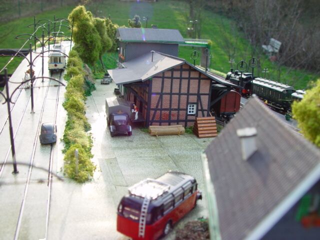

Beitrag von Dr. Peter Holbeck » Dienstag 11. März 2014, 23:23
und sie fährt jetzt auch weiter von unten herauf:
Herzliche Grüße
Peter

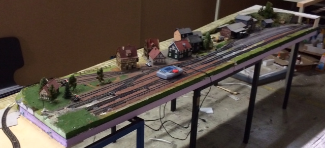

Dr. Peter Holbeck
Beiträge: 928
Registriert: Montag 16. Februar 2004, 10:25
Wohnort: Solingen
Re: Schiefer geht's nicht
Beitrag von Dr. Peter Holbeck » Donnerstag 13. März 2014, 16:46

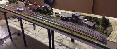

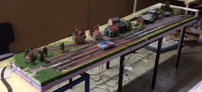

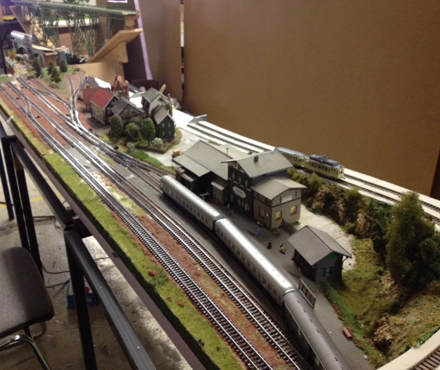

man bat mich, das ganze Geländestück zu zeigen.
Hier ist es:
Herzliche Grüße
Peter

Beitrag von Dr. Peter Holbeck » Sonntag 16. März 2014, 13:05
ein Modellbahnfreund hat das hier geschrieben:
Hallo Peter,
Du machst das sehr liebevoll und es ist im Resultat eine Leistung, die sich immer sehen lassen kann.
Trotzdem beschleicht mich ein leiser Zweifel, ob das das beste Pflaster ist, das es als Kartonbogen zu kaufen gibt. Es ist doch Karton, oder? Mir kommt es etwas zu scheckig und zu gelblich vor.
Was meinst Du zu einer Patinierung mit dunkelgrauem Kreidestaub?
Es würde die Farbunterschiede wieder etwas angleichen, aber nicht abdecken und der Farbton würde aus meiner Sicht glaubhafter. Evtl. täte es auch etwas gegen den typischen Glanz der Kartonbögen. Stellenweise könnte man mit grüner und rostfarbener Kreide noch ein paar Akzente einarbeiten.
Nur so als Anregung gedacht - Jammern auf hohem Niveau halt.
Darüber haben wir im Verein diskutiert und es wurde bemerkt, dass die Patinierung nicht nötig ist, da die Kartonbögen nach relativ kurzer Zeit ihren Glanz verlieren und matter werden.

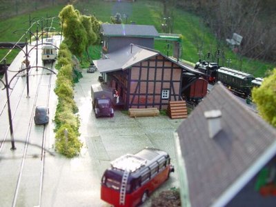

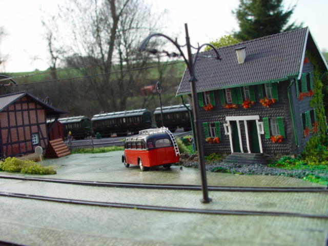

Zum Beweis habe ich ein paar ältere Fotos gefunden, wo das so passiert ist:
Hier das alte Diorama vor der Verwüstung:
Herzliche Grüße
Peter

Dr. Peter Holbeck
Beiträge: 928
Wohnort: Solingen

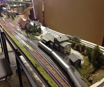

Beitrag von Dr. Peter Holbeck » Donnerstag 20. März 2014, 16:14
Hallo Ralf,
das mit den verschiedene Pflastern war ja nur eine Momentaufnahme aus der Restaurierungsphase.
Jetzt sieht es so aus:
Die Häuser werden alle noch gegen Nachbauten der Originale ausgetauscht.
Herzliche Grüße
Peter

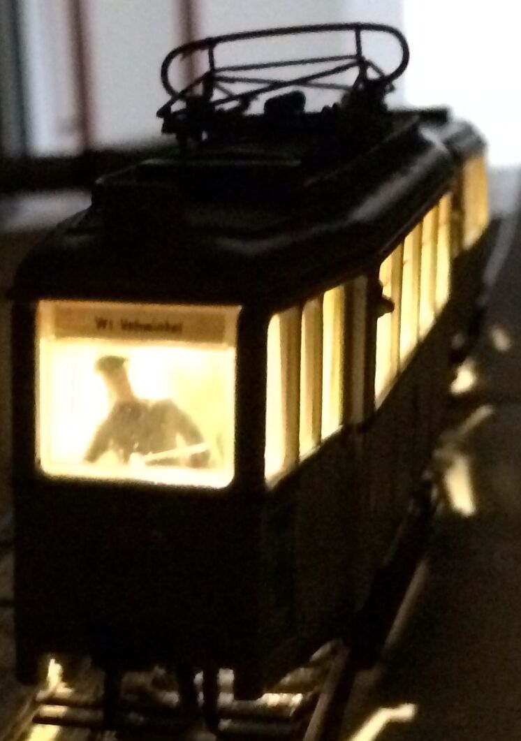

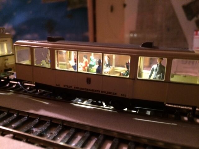

als Zwischenfortsetzung kann ich jetzt mal die Beleuchtungsversuche der Straßenbahn mit eingeklebten LED-Leisten präsentieren:
Herzliche Grüße

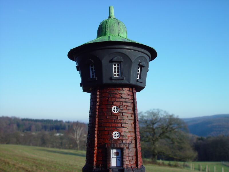

Dr. Peter Holbeck
Beiträge: 928
Wohnort: Solingen
Beitrag von Dr. Peter Holbeck » Donnerstag 27. März 2014, 17:00
Hallo Kenshin,
leider kann ich den link nicht öffnen.
Die Methode zur Herstellung von Ziegelwänden scheint aber gut zu sein.

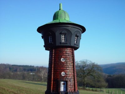

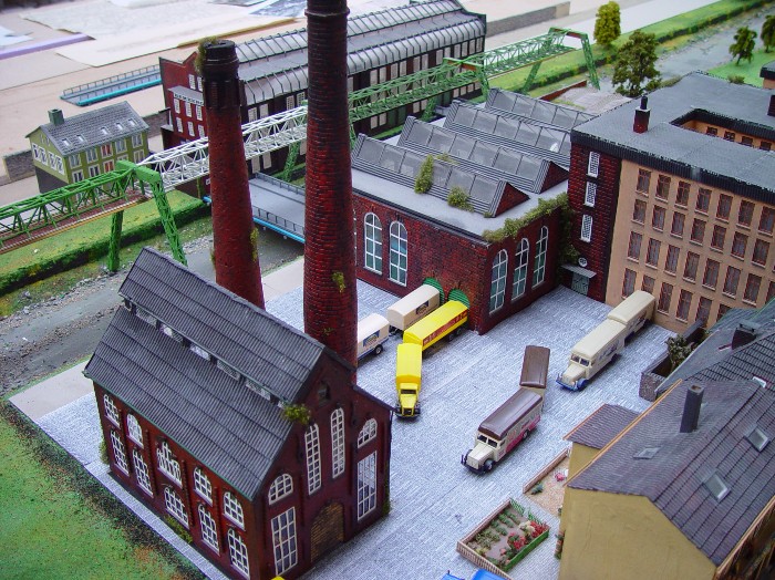

Man kann auch einfach die Ziegel Stück für Stück aus Papprechtecken aufkleben, so wie ich es hier bei einem Wasserturm gemacht habe.
Der untere Teil besteht aus einem Colabecher eines schottischen Restaurants, der obere Teil aus einer Krautsalatschüssel, die Dachhaube aus einer Deorollerkappe und oben drauf eine Insulinspritzenabdeckung.
Auch diese Schornsteine sind so entstanden:
Herzliche Grüße
