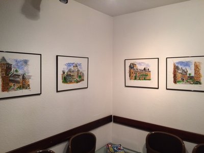

Jetzt habe ich das letzte Bild gemalt:
Und dann die Bilder in meinem Wartezimmer aufgehangen:

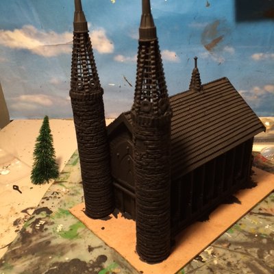

- Dr. Peter Holbeck
- Beiträge: 928
- Wohnort: Solingen
Re: Schiefer geht's nicht

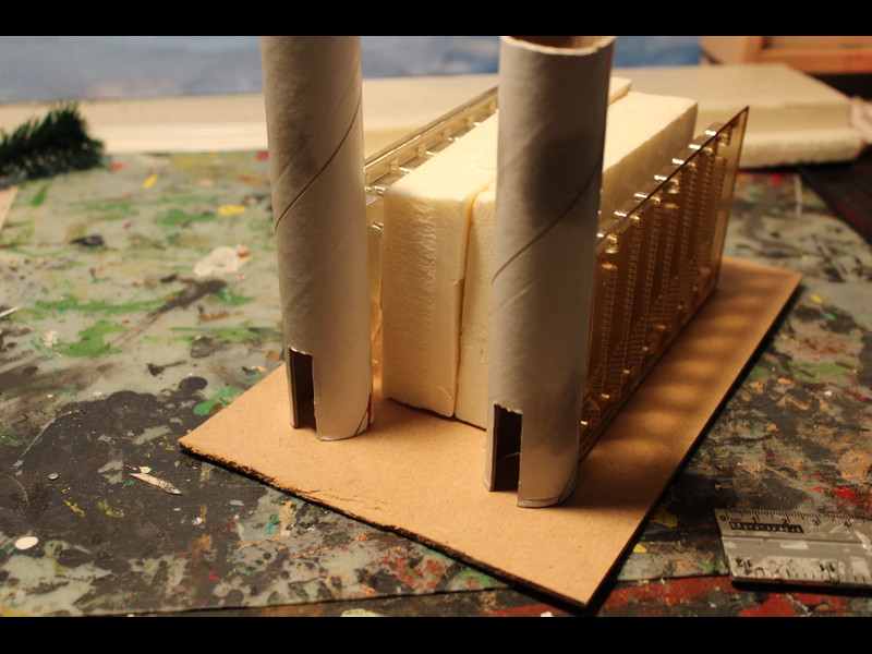

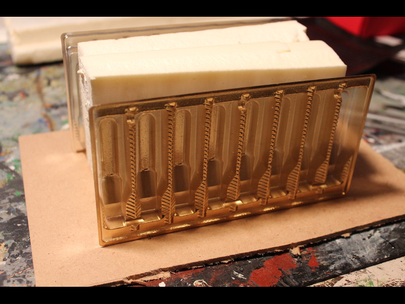

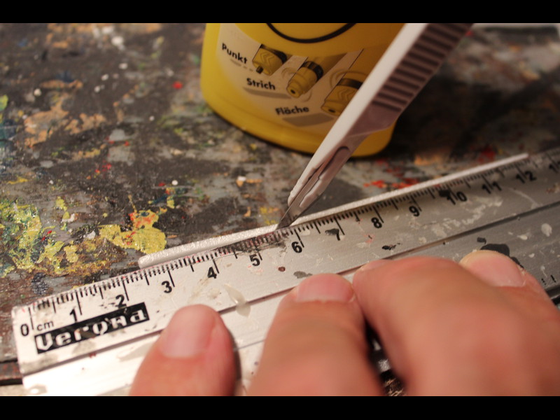

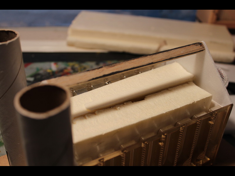

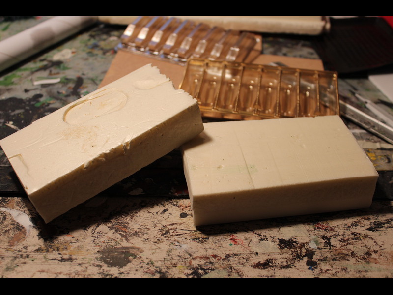

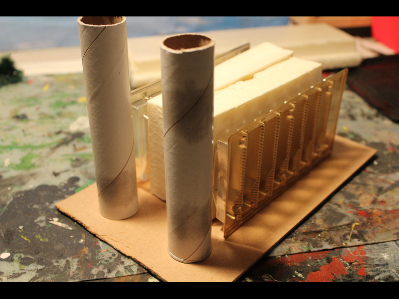

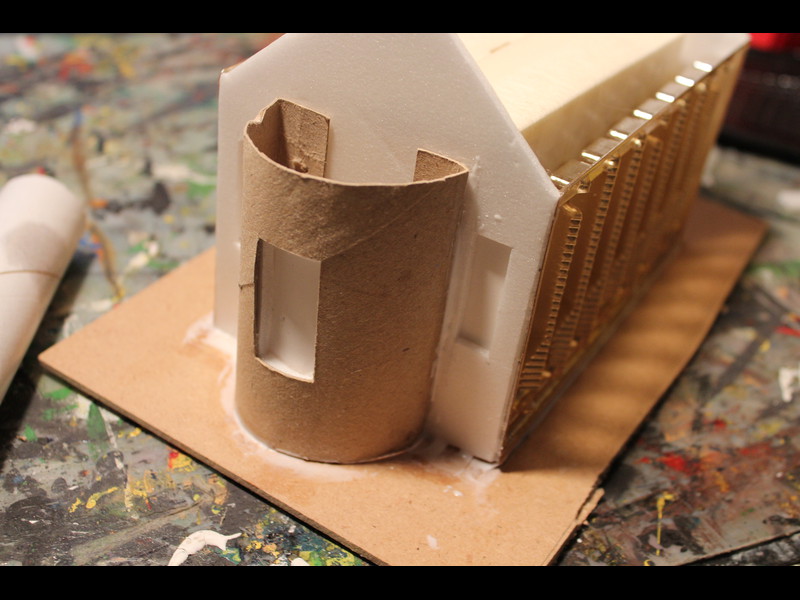

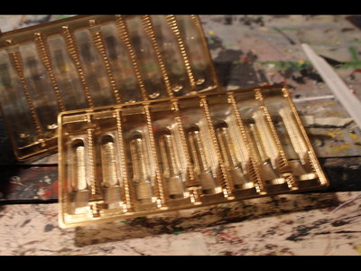

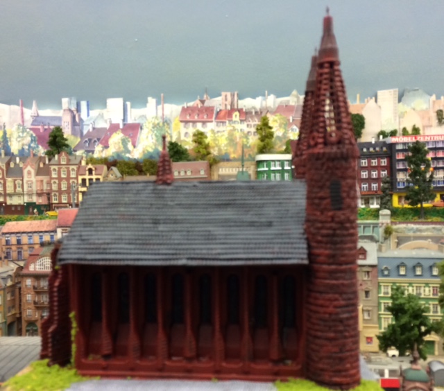

nee, jetzt habe ich angefangen.
Hier etwas unscharf die Grundsubstanz:

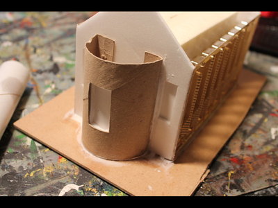

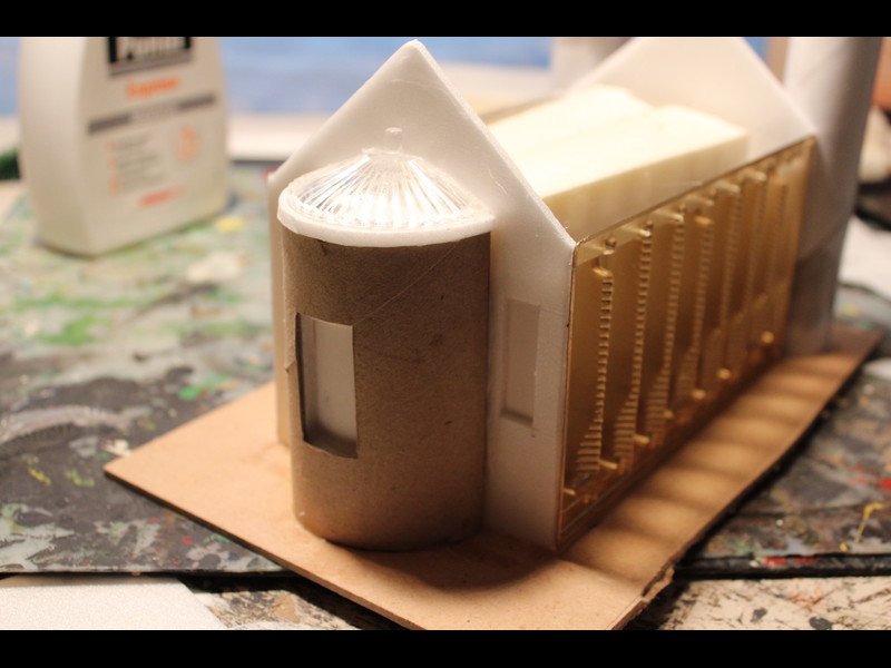

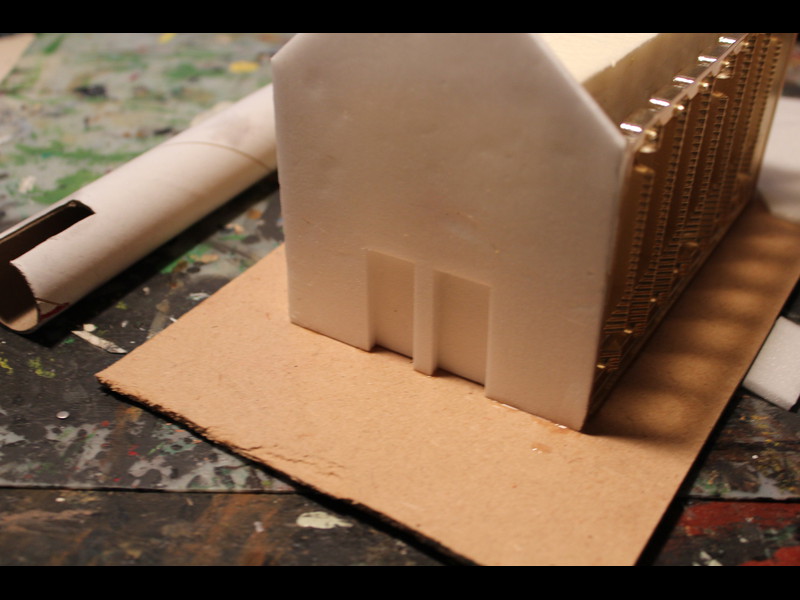

Dann werden 2 Styroporblöcke zusammengeleimt und mit den Schokoladenflaschenhaltern auf einer Grundplatte aufgeklebt:

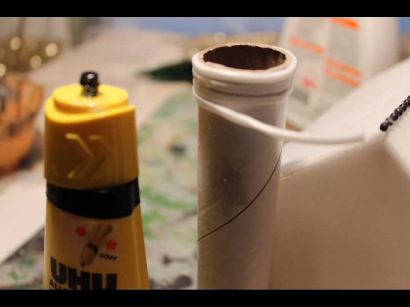

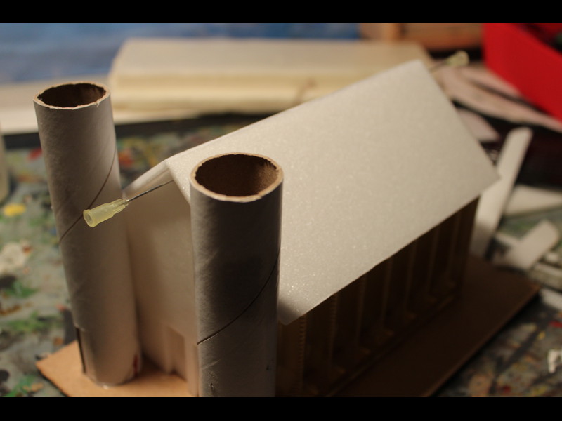

Aus irgendeiner passenden Papprolle werden 2 Türme geschnitten und später vorne aufgeklebt, erst aber nur mal hingestellt:
Nun werden Türöffnungen in die Papprollen und die Depronfront geschnitten:
Hinten wird mit einer Klorolle gearbeitet:
Als darauf liegendes Dach kommt ein durchgesägter Weihnachtsbaumkerzenhalter zum Einsatz:
Dachgiebelverstärkung:
Kirchenschiffbedachung aus Depron:

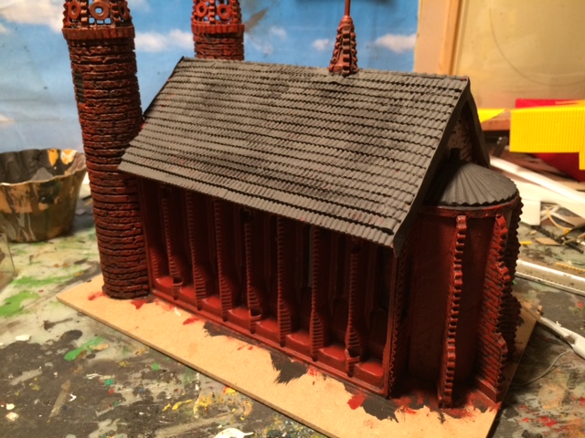

So, das wär's für heute
Herzliche Grüße
Peter

- Mr. E-Light
- Beiträge: 5743
Woher kommt mir der "Kerzenhalter" nur bekannt vor...
War das nicht eigentlich eher mal ein Pralinenständer in Baumform?
Sei's drum. Ich wusste doch, dass Du davon mal irgendwann was verwenden kannst. ^^
Sieht wirklich interessant aus, Peter, tatsächlich hatte ich mir das (mit den Seitenwänden) nach Deiner Ankündigung auch so ähnlich vorgestellt. Na, offensichtlich lerne ich ja tatsächlich von Dir, dem Meister der Resteverwertung und des seligen Modellbahnlächelns.
Dann mal nur weiter so, das wird wieder richtig gut.

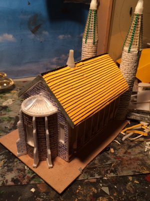

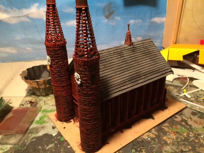

- Dr. Peter Holbeck
- Beiträge: 928
- Wohnort: Solingen
Hallo Ralf,

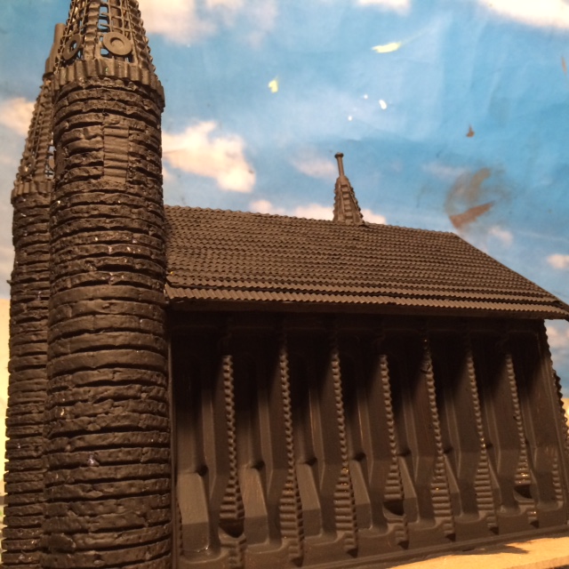

den Kerzenhalter habe ich doch schon bei der Currywurstbude als Dach eingebaut.

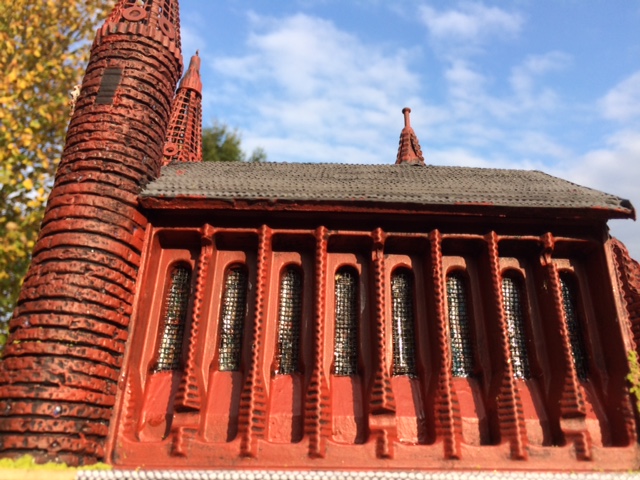

Hier geht es jetzt weiter.

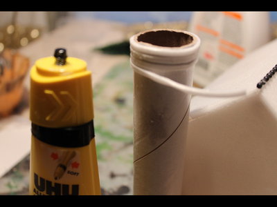

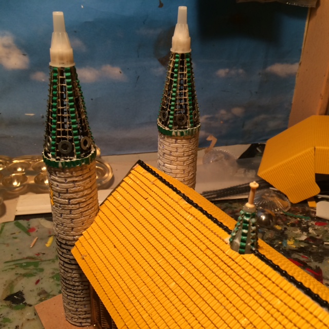

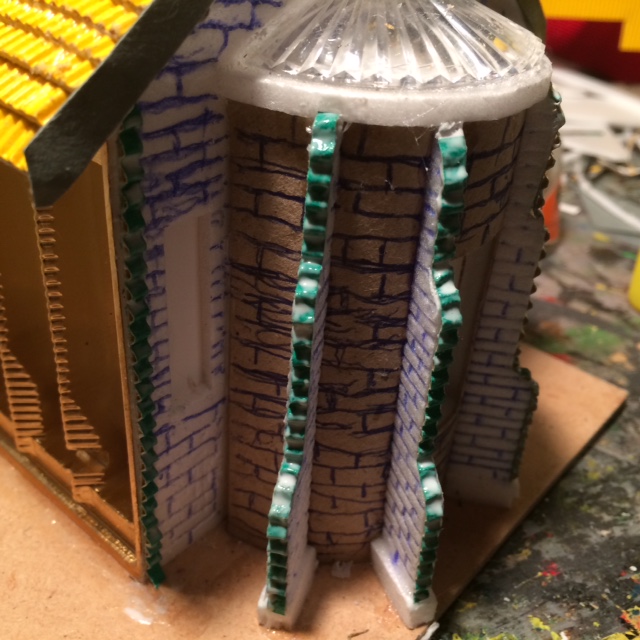

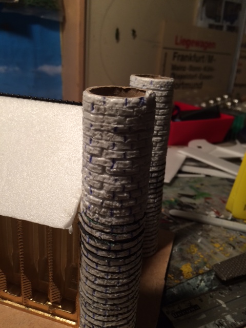

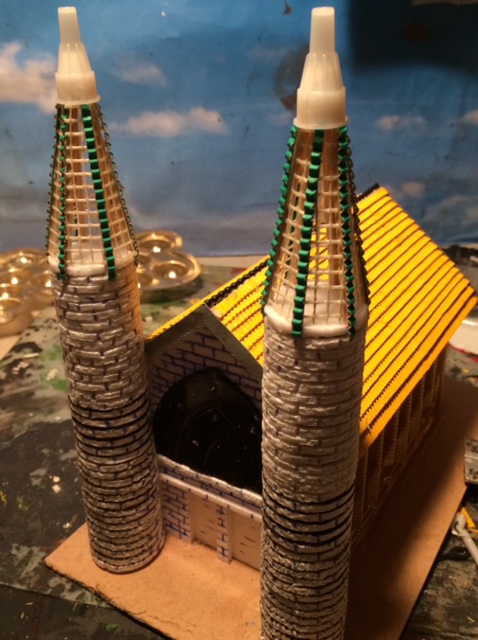

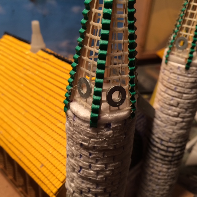

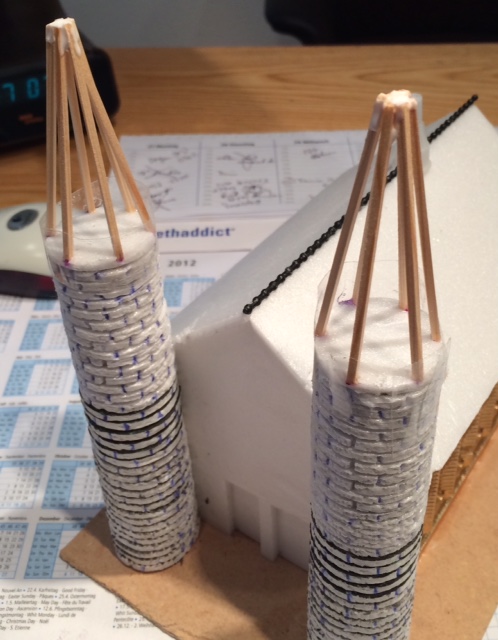

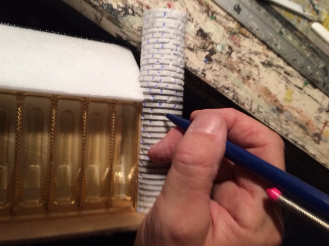

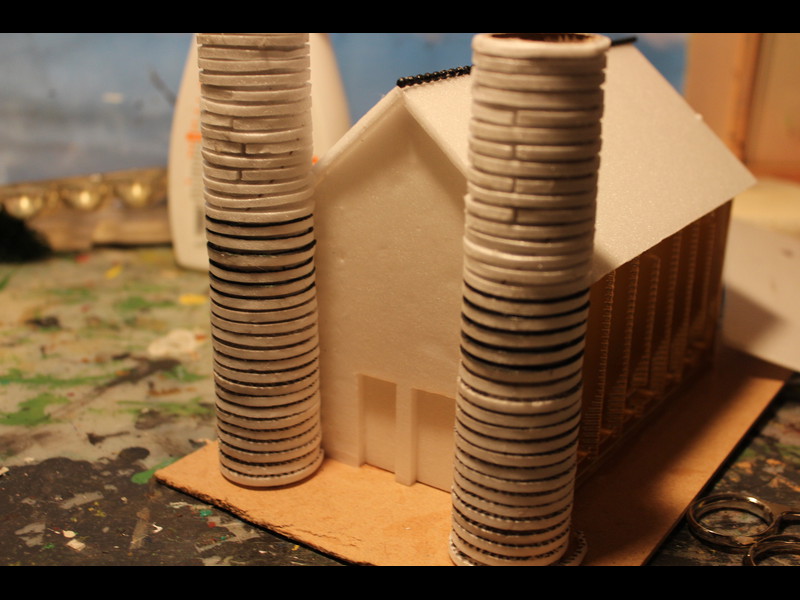

Mit ca 2mm dicken Depronstreifen werden die Türme umklebt, Daraus wird später eine Steinstruktur entstehen:
Hier sind die Türme fertig beklebt:

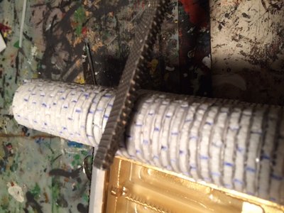

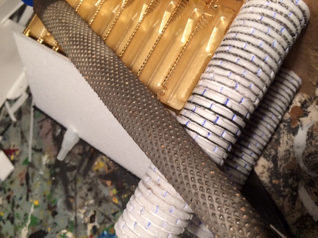

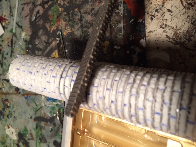

Mit einem Kugelschreiber wird Mauerwerk eingeritzt:
Nun wird mit einer groben Feile feste auf das Depron gedrückt und die "Steine" werden bruchsteinartig:
So sieht das dann aus:

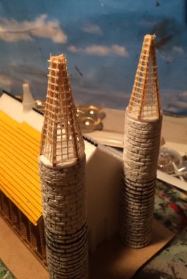

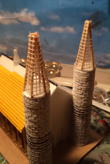

Oben werden aus dünnen Holzleisten die Turmspitzen vorbereitet:
Etwas tiefer beginnt die Bedachung:
Herzliche Grüße
Peter
Herzliche Grüße
Peter

- Mr. E-Light
- Beiträge: 5743
Hallo Peter,
das ist der Hammer! Ich weiß ja, was Du mit diesen Schaumstoffplatten so alles anstellst, Deine Kamine und nicht zuletzt Schloss Burg sind mir ja hinreichend bekannt. Aber wenn ich jetzt diese Türme anschaue; und die sind jetzt noch nicht mal bemalt... Auf die Idee mit der Raspel zum Prägen der Steinstruktur muss man erst mal komnen, auch wenn das so einfach und logisch erscheint.
Ich lobe in dem ein oder anderen Thread bei manchen Leuten schon mal aus reiner Höflichkeit, aber hier bin ich wirklich schwer beeindruckt! Ich liebe ja solches Modellmauerwerk (deshalb mal auch meine alte Burgruine, wenn auch aus quasi fertigen Mauerplatten) - Du ahnst gar nicht, was Du mir hier gerade antust (jetzt juckt es mir wieder dermaßen in den Fingern, selber wieder mal was zu bauen, aber ich habe bis auf weiteres keine Möglichkeit/Gelegenheit, das ist pure Folter...
Umso interessierter verfolge ich Deinen Kirchenbau!
Ich bin schon mal auf die Umsetzung der Fenster gespannt (gerade an den Seiten), aber ich will da jetzt gar nicht vorgreifen...
Damit wünsche ich weiter so gutes Gelingen, lieber Peter!

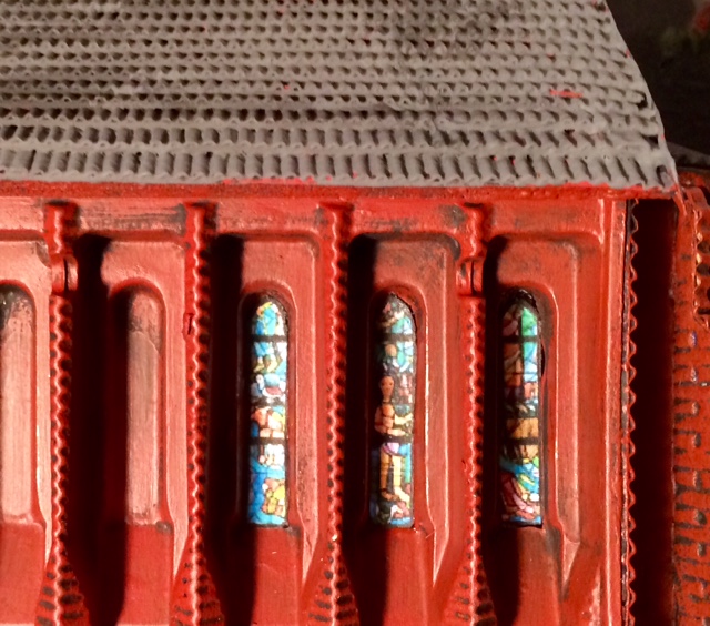

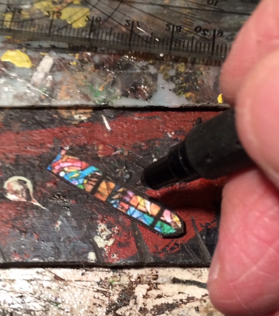

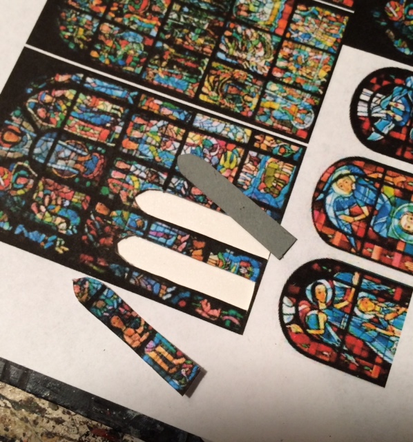

nur um Dich nicht zu lange auf die Folter zu spannen:
Ich habe einfach "Kirchenfenster" gegoogelt und die gefundenen Bilder auf einem Blatt ausgedruckt.
Daraus werde ich mir, wenn es so weit ist, das Passende rausschneiden:
Herzliche Grüße
Peter

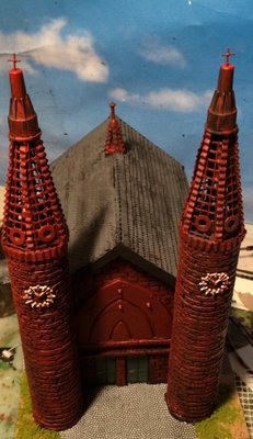

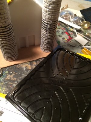

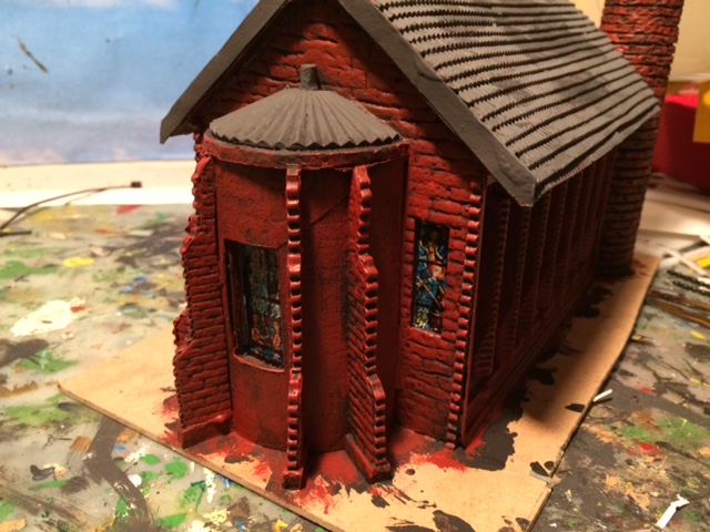

- Dr. Peter Holbeck
- Beiträge: 928
- Wohnort: Solingen

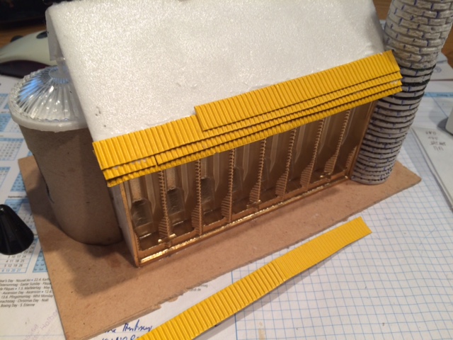

weiter im Text, bzw. Kirchenbau.

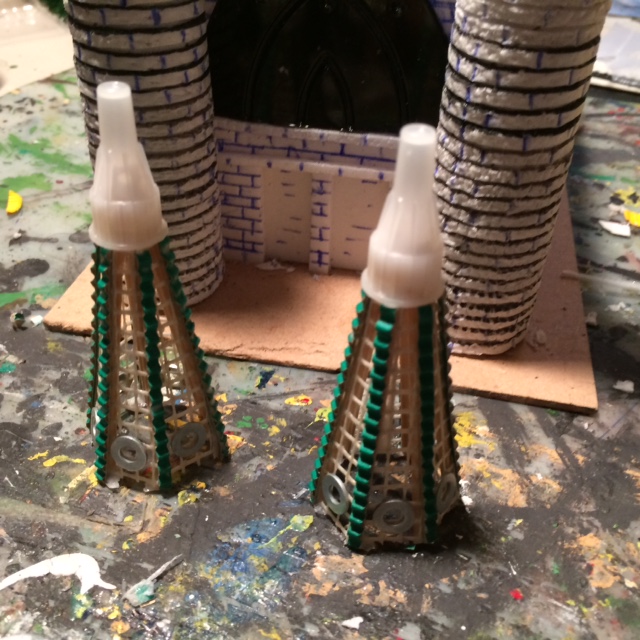

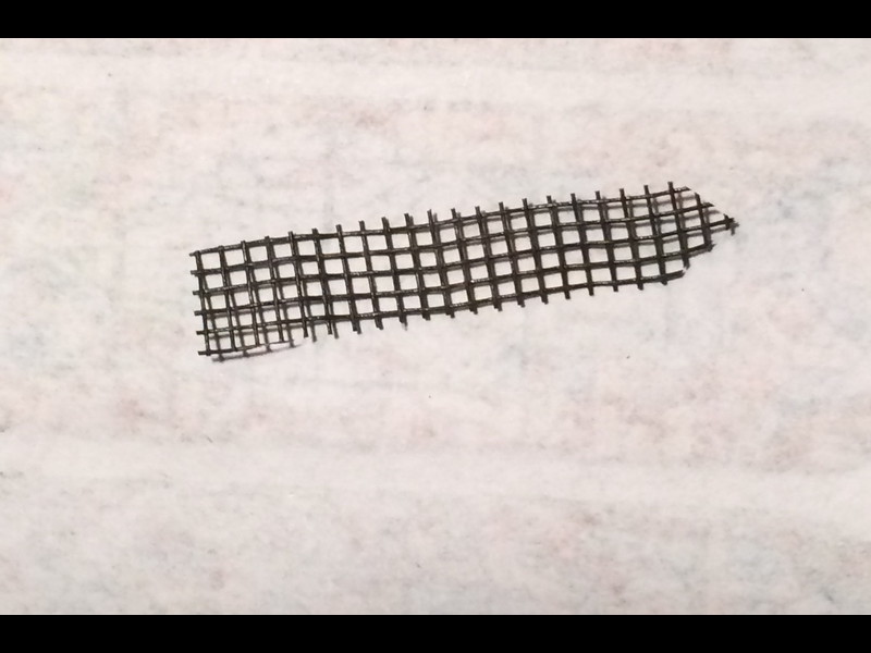

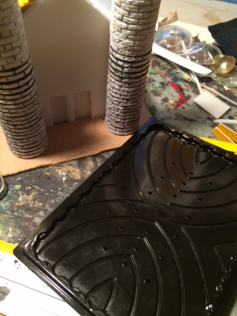

Mit Baugewebeband werden die Turmspitzenzwischenräume verklebt:
Dann wird schmal ausgeschnittene grobere Bastelwellpappe angeklebt. Insulinspritzenabdeckungen müssen als Turmspitzen herhalten.
Auch hat die Front ein aus einer Wurstunterlage ausgeschnittenes Teil bekommen.
Hinten ist auch etwas gestützt worden:
Herzliche Grüße
Peter
Herzliche Grüße
Peter

- Mr. E-Light
- Beiträge: 5743
Hallo Peter,

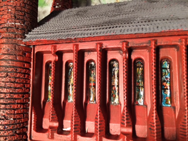

also diese gotischen Wurstplattenbögen sind echt wie extra geschaffen für solche Zwecke (Kirchen, Schlösser und Geisterbahnen, wie ja hinreichend schon bekannt...), man könnte glatt meinen, da hätte mal ein Verpackungsdesigner "mitgedacht".
Ich bin mir jetzt zwar im Hinblick auf die Größenverhältnisse nicht sicher, ob das gut als H0 durch geht, aber warum nicht auch mal ein anderer Maßstab. Im Zweifelsfall freuen sich auch H0er ja bekanntlich über "kleinere Hintergrundmodelle" und z.B. N-Bahner wollen natürlich auch selig lächeln.

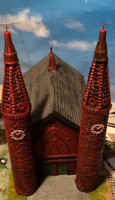

Ein paar Unterlegscheiben gehören noch in die Turmspitzen:
Die Turmspitzen werden noch mal abgeschnitten, um sie innen schwarz zu streichen:
Dann werden sie wieder aufgeklebt und bekommen noch eine Umsäumung von Bastelwellpappe, ca 1/2cm breit. Auch der Dachreiter wird bebastelwellpappt:
Hier sind nicht nur die hinteren Stützen mit Bastelwellpappstreifen versehen, sondern haben wie alle anderen auch zur Verfestigung einen Anstrich mit Ponal-express bekommen:

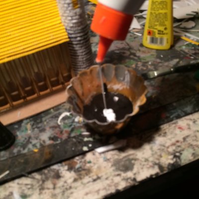

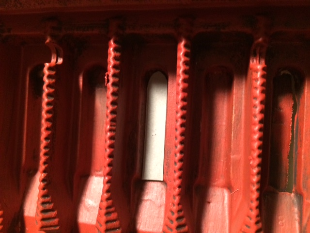

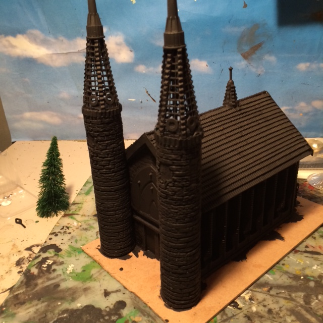

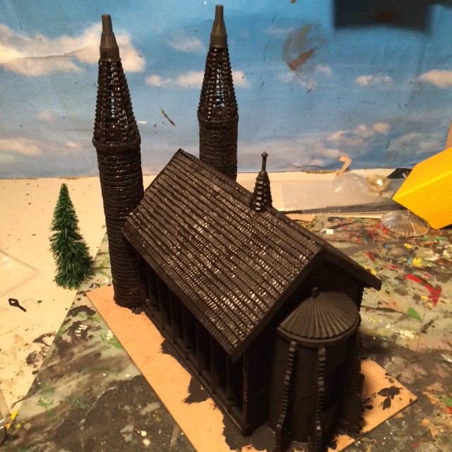

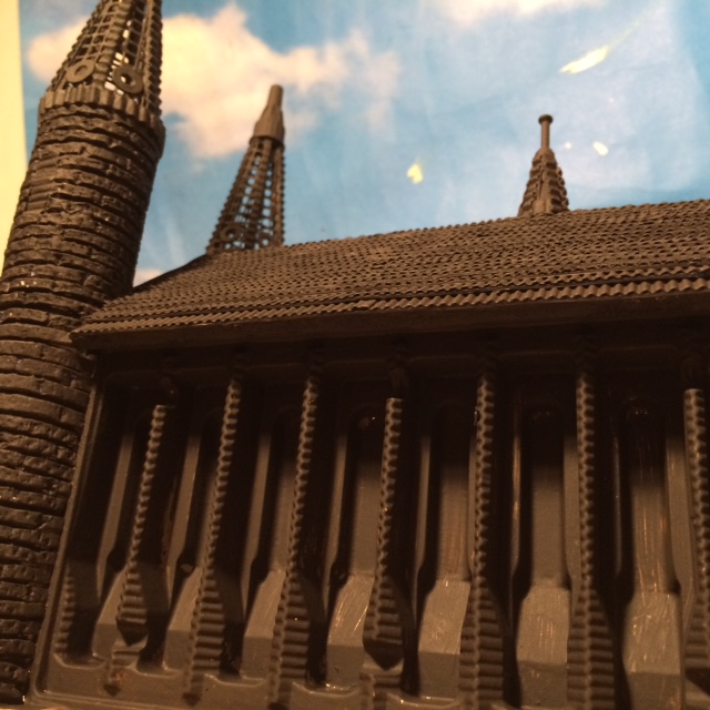

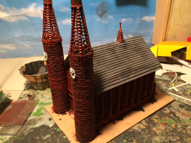

Nun kommt die bisher schwärzeste Stunde des Kirchenbaus. Abtönfarbe wird mit Ponal-express ca. 8:1 gemischt:
Damit wird als Grundierung die ganze Kirche angestrichen. Hier glänzt noch die feuchte Farbe:
Und hier ist sie getrocknet:
Dann wird mit anderen Farben übermalt:
Herzliche Grüße
Peter
na dann laß Dich mal mit den Fenstern überaschen.
Hier geht es erst mal ohne Überaschung weiter.
Herzliche Grüße
Peter

und hier geht es weiter:

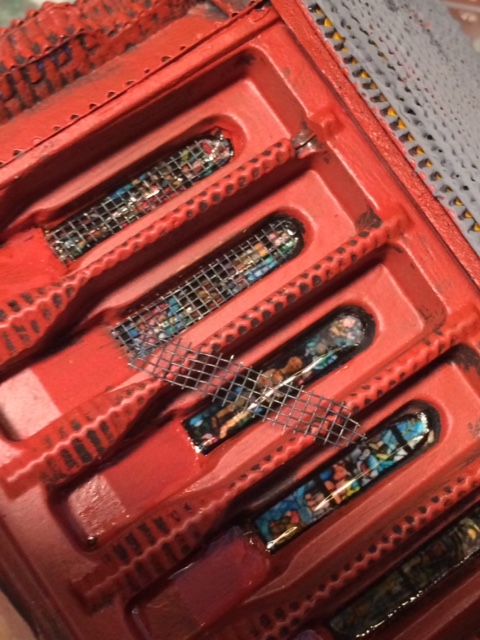

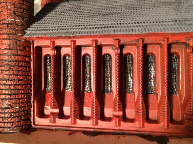

Dann wird eine Schablone für die Kirchenfenster geschnitten:
Die Kirchenfenster hatte ich mir schon vorher aus dem Internet ausgedruckt:
Die ausgeschnittenen Teile werden mit schwarzem Filzstift begrenzt:
So werden die "Fenster" eingeklebt:
Und dann mit Klarlack überzogen:
Auch hinten werden Fenster eingesetzt:
Aus ganz feinem schwarzem Gewebe werden zur Schablone passende Stücke geschnitten:
Die Auschnitte werden in den noch frischen Klarlack gedrückt.
Herzliche Grüße
Peter

- Mr. E-Light
- Beiträge: 5743
Hallo Peter,
sehr hübsch, auch wenn die Fenster halt doch sehr schmal sind, machen sie sich sehr gut.
Ein klein wenig schade finde ich aber, dass Du die Wände hinter den Fenstern doch nicht ausgeschnitten hast, von innen beleuchtet hätte das noch mal so gut aussehen können. Sei's drum, muss ja ncht immer beleuchtet sein.
Geld für Glocken hatten die Kirchenfürsten aber wohl auch nicht mehr...
Okay, ich bin ja schon ruhig, bevor ich als Ketzer vor die Inquisition muss.
Damit freue ich mich schon auf die Fortsetzung des Kirchenbaus!

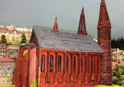

Hallo Ralf,
ich hatte tatsächlich testweise mal ein Fenster herausgeschnitten. Da das Material aber so weich war ging das bei meinen Wurstfingern nicht ohne unschöne Verformungen.
Deshalb habe ich mich zu einer Kirche entschlossen, die bei Dunkelheit angestrahlt wird.

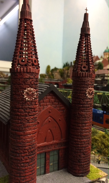

Die Glocken sind im Turm

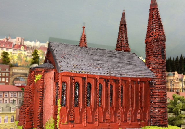

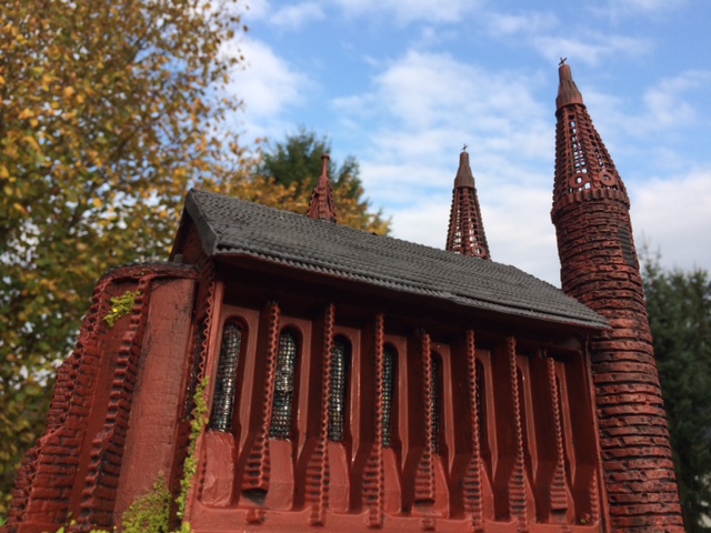

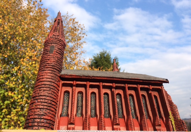

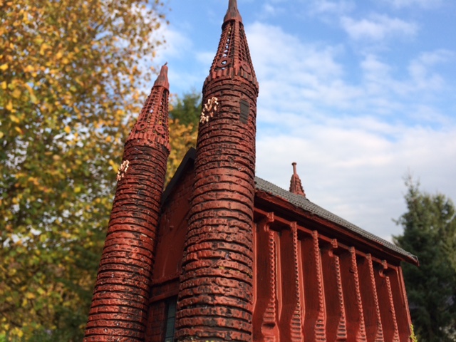

Jetzt ist die Kirche weitgehend fertig und ich habe sie mal draußen fotografiert:
Aber drinnen soll auch nicht fehlen. Hier ist sie auf meiner Anlage:
Letztlich wird die Kirche bei der Wuppertal-Achse in einer der dortigen Anlagen eingebaut.
Herzliche Grüße
Peter

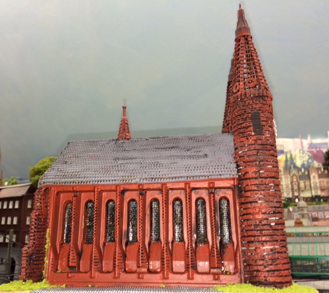

Herzliche Grüße
Peter
