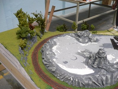

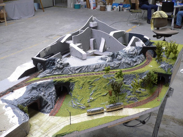

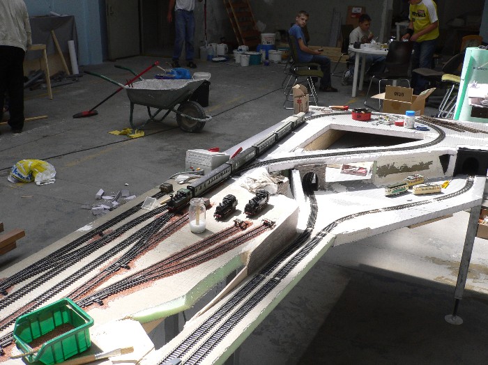

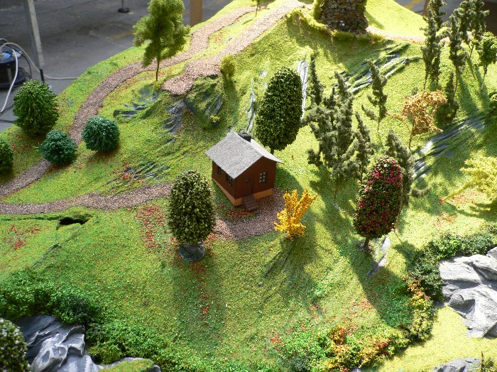

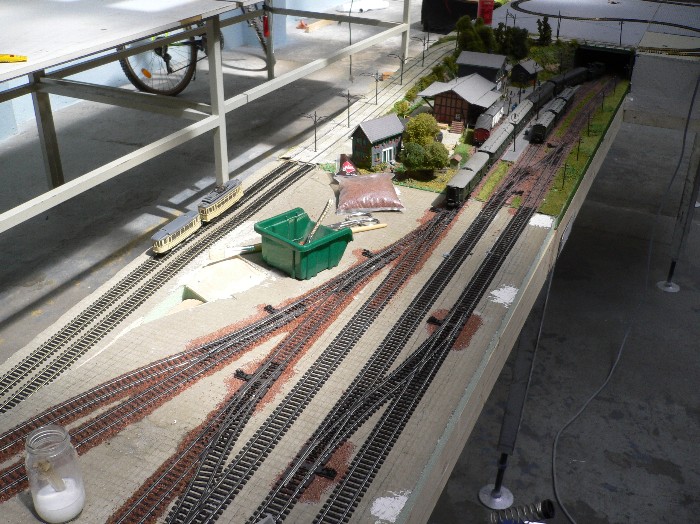

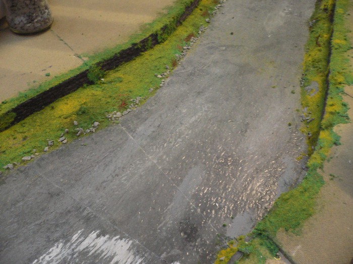

in diesem Fall haben wir für das Gras Lack als Kleber benutzt und die Grasfasern mit dem Teesieb aufgestreut.
Erst mal ging es so weiter,doch dann haben wir überlegt, daß ein kleiner Schattenbahnhof in einer Kehrschleife nicht schlecht wäre. Die Straßenbahngleise bauen wir auf unserer Wuppertalachsenanlage so ein: Schöne Grüße
Peter
Peter

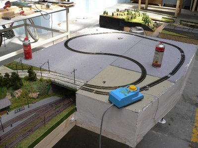

Hallo Ralf,
ich tippe mal auf farbigen Sprühlack, z.B. braun als Walduntergrund, oder auch für Wiesen geeignet, oder grün, für vollere Wiesen, wo die Erde nicht durchscheint.
Den Lack grosszügig aufgesprüht und vor dem trocken werden das Streu drüber.
Ich meine es auch so auf der DVD von Peter, "Das selige Modellbahnlächeln",
gesehen zu haben.
Gruss
Thomas
P.S. @Peter, korrigiere mich bitte, wenn ich falsch liege
gesehen zu haben.

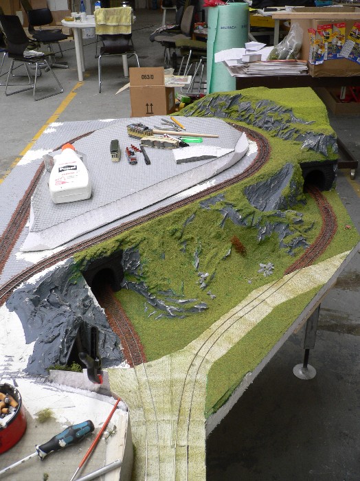

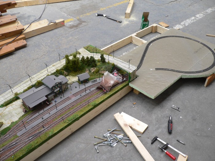

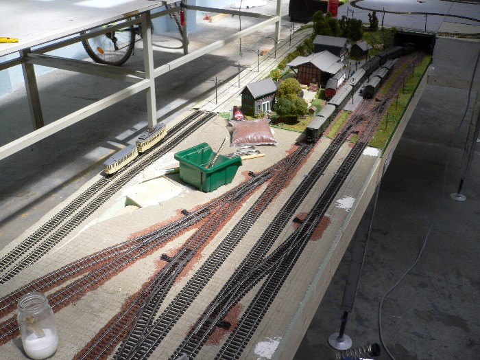

Hallo Ralf und Thomas,
also, Thomas hat den Nagel auf den Kopf getroffen. Es ist ganz normale grüne matte Ölfarbe, auf die hier mit dem Sieb die Grasfaseren gestreut wurden.

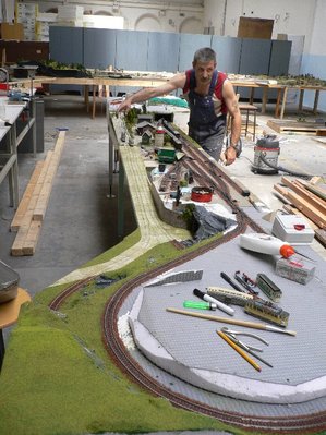

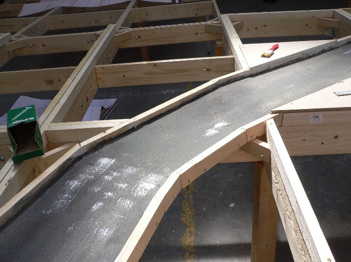

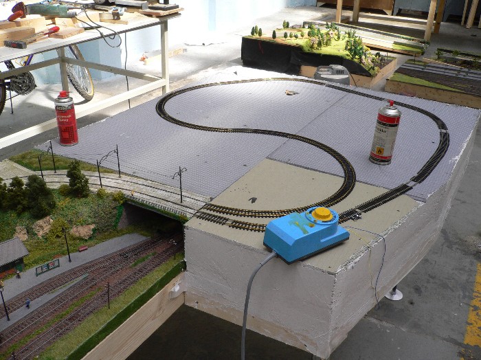

Hier der Weiterbau der Module.
Und dabei die Tunneleinfahrten zur Straßenbahnkehrschleife.
Schöne Grüße
Peter

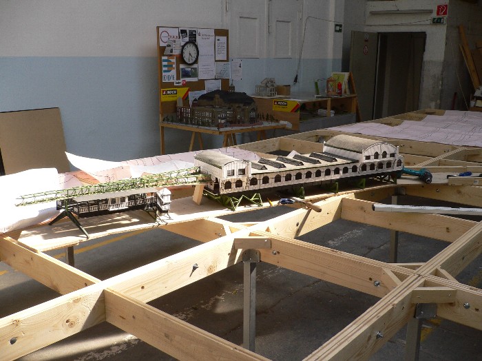

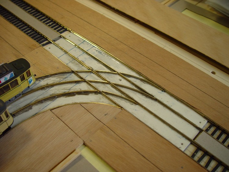

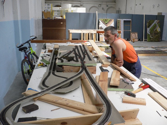

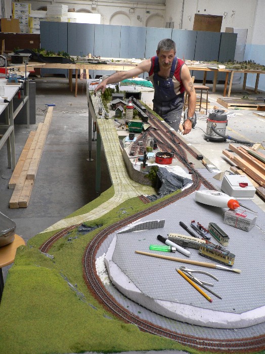

Hallo Ralf,
das kann gar nicht im Film zu sehen sein, weil diese Methode dort nicht angewandt wurde.

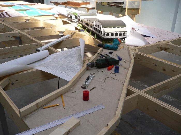

Hier hat Holger die beiden Kehrschleifenmodule weitergebaut und er ist Gipsspezialist. Also habe ich ihn mal machen lassen. Und er hat dann auch gleich diesen mit matter grüner Ölfarbe bestrichen und darauf mit dem Sieb Grasfaserrn gestreut. In ein paar Wochen, wenn ich wieder Zeit zum Basteln habe, werde ich hier und da mit der Leberwurstmethode nacharbeiten.

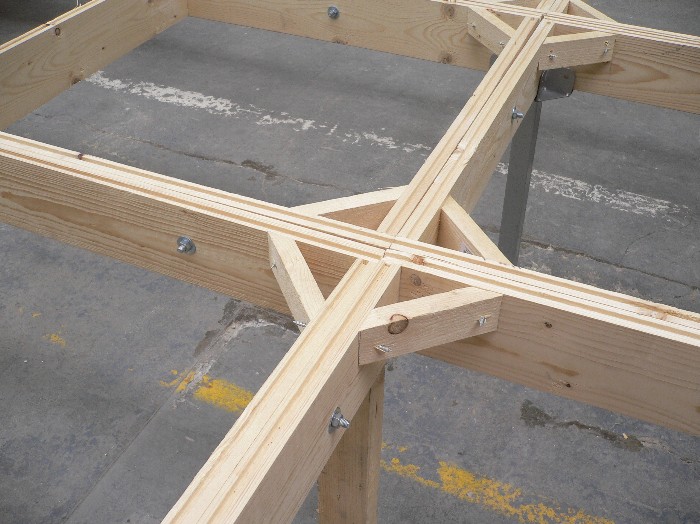

Hast Du auf dem einen Foto im Hintergrund unsere neuen Modulrahmen gesehen?
Die Jungs haben sich mächtig ins Zeug gelegt und genormte Modulrahmen gebaut:
Schöne Grüße
Peter

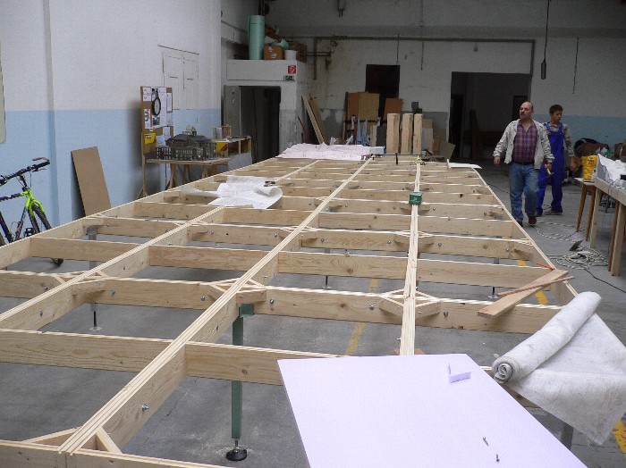

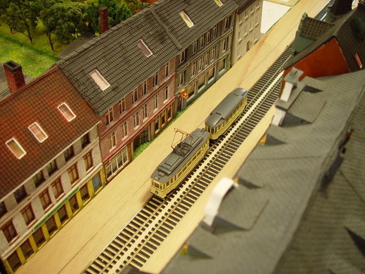

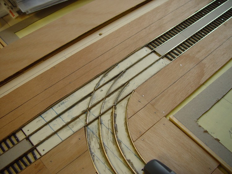

Öha, sind die einzelnen Quadrate alles Module, oder sind da doch größere Einheiten? Und bekommte jedes Modul eine Trennnaht in die Landschaft - da habt Ihr aber reichlich viel zu tun...

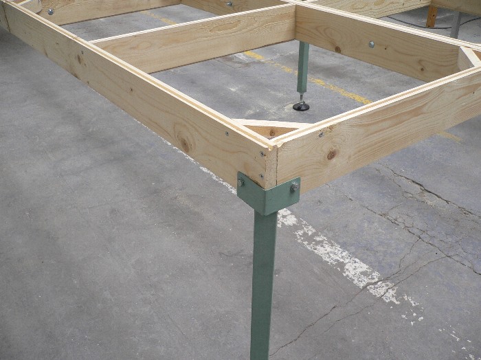

Ach ja, was ich noch fragen wollte, aus was sind die Spanten auf den Bildern 3133 und 3134? Auch Dämmplatten? (wie heißen die - sehen gut aus, würde ich als Gag vielleicht außen nicht einmal anmalen...
Ich kenne übrigens eine (relativ gute) Ergänzung zu den "bemalt-begrünten" Flächen: Sprühkleber drauf und nachbegrasen - hab ich bei meinem VU1 (siehe Bildergalerie) gemacht, das gibt satten Grasauftrag und schön "flauschige" Wiesen - hält sogar ziemlich gut. O.k., auf großen Flächen ist das eine kostspielige Geschichte...
- Dr. Peter Holbeck
- Beiträge: 928
- Wohnort: Solingen

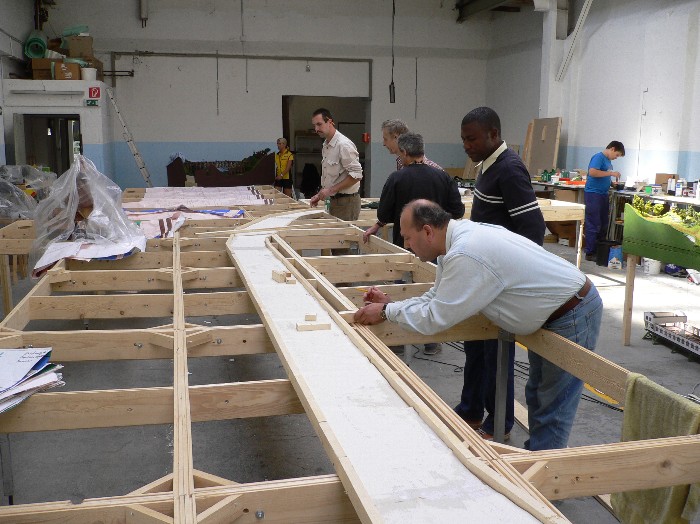

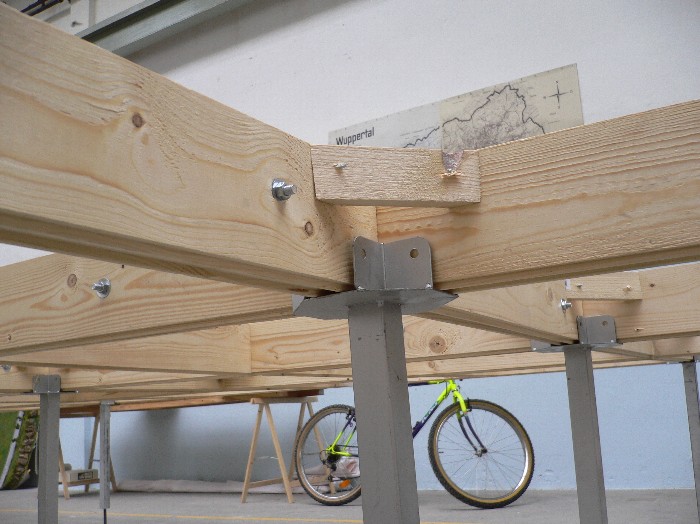

Hallo Ralf,
ja, die Spanten sind Dämmplatten.
Und die Modulrahmen siehst Du hier:
Schöne Grüße
Peter
Schöne Grüße
Peter

Hallo Peter,
ja, da war jemand wirklich sehr fleißig!
Der gute Bernhard Stein hat einst geschrieben, dass solche Holzrahmen gut imprägniert gehören, sonst kann es zu reichlich Verzug kommen - bei einer solchen Halle dürfte das durchaus ernst zu nehmen sein. Ich hoffe Ihr habt auch daran gedacht...
Nun ja, die Größe eines Moduls ist also zwei mal ein Quadrat. Macht Ihr also tatsächlich auch an jeder Modulgrenze Trennungen in die Aufbauten (Landschaft, Gleise...)? Das stelle ich mir sehr aufwendig und nicht ganz einfach vor. Es sollte ja am Ende nicht wie eine "Ansammlung von aneinander gelegten Kuchenstücken" Aussehen.
Aber da habe ich vollstes Vertauen in Eure Fähigkeiten!
So, nun würde mich lediglich noch interessieren, welche Art von Dämmplatten das sind, die habe ich nämlich noch nie gesehen - gefallen mir aber...
- Kai Eichstädt
- Beiträge: 2762
- Wohnort: Flensburg
Moin,Mr. E-Light hat geschrieben:Macht Ihr also tatsächlich auch an jeder Modulgrenze Trennungen in die Aufbauten (Landschaft, Gleise...)?
das ist bei Segment- und Modulanlagen so üblich, denn sonst kann man sie nicht auseinander nehmen und das wäre zu Transportzwecken doch etwas hinderlich...
Kai

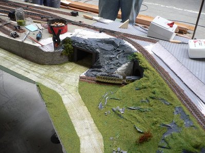

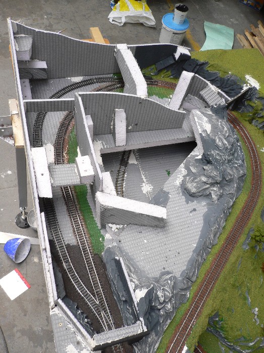

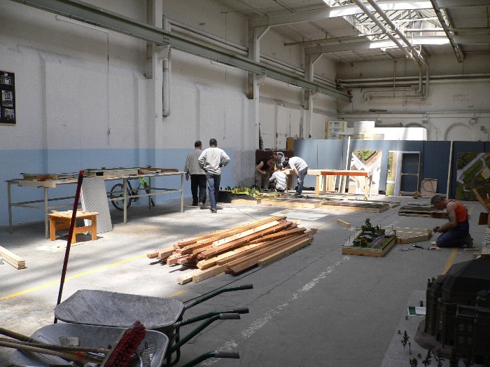

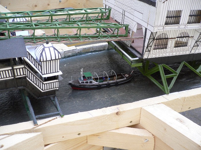

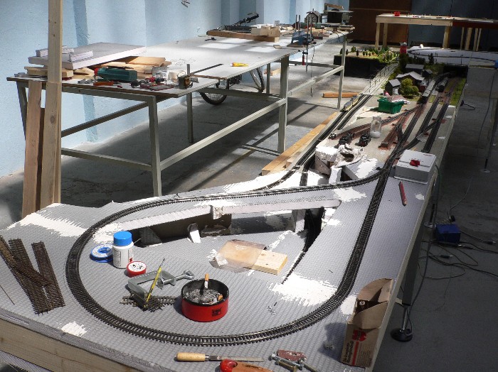

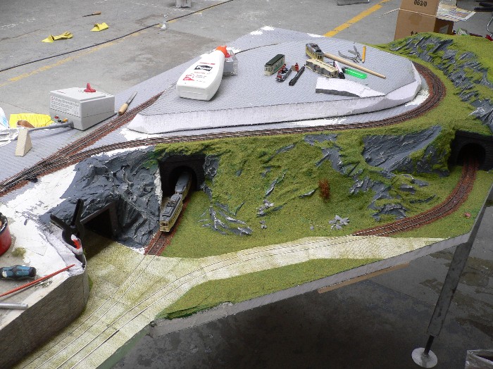

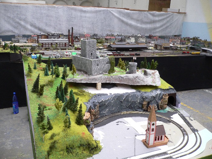

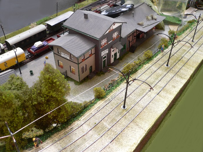

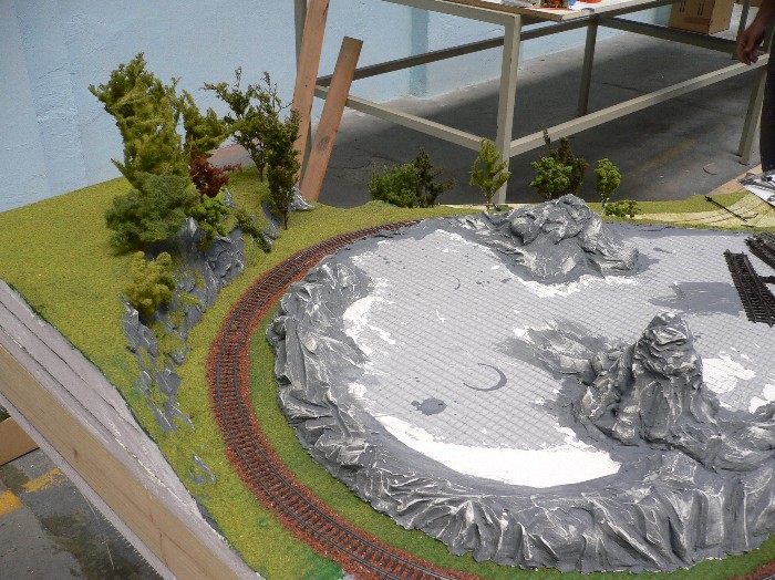

inzwischen bekommt unsere "neue" Wupper ihr Bettchen gemacht:
und Holger hat das Gräfrath Modul weitergebaut:
Die Bergteile über den Kehrschleifen und dem kleinen Schattenbahnhof müssen abnehmbar sein:
Schöne Grüße
Peter
Schöne Grüße
Peter

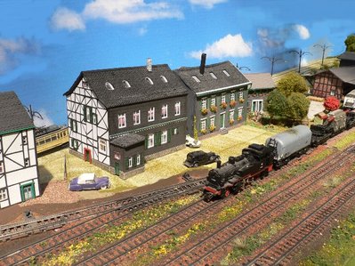

andreas_herzog
Hallo!
Danke für die vielen Tipps in diesem Beitrag!

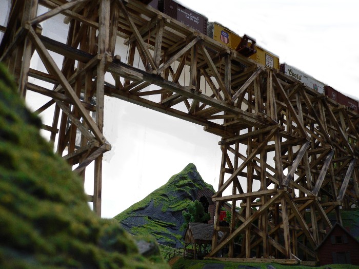

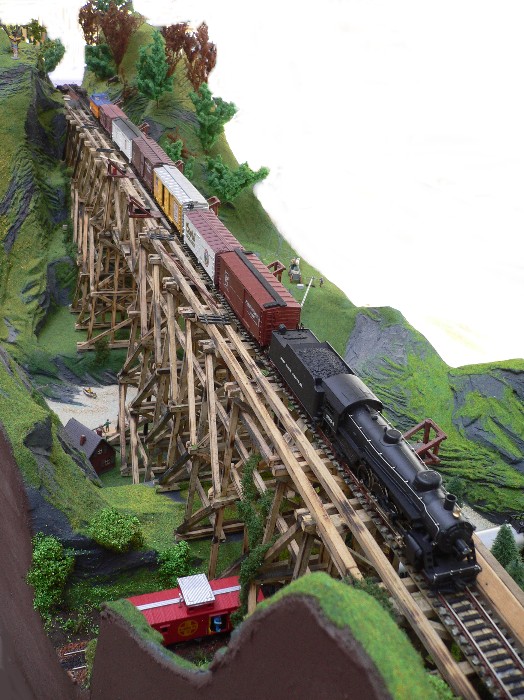

Hier seht Ihr mal einen Vorgeschmack auf meine Fortschritte. Werde demnächst einen Bericht über Gebäude-Selbstbau auf meine HP stellen. Ich hoffe ich schaff es noch in diesem Monat. Ihr wisst ja die Zeit...
Hier schon mal ein Vorgeschmack meiner Eigenbauten:
lg,
Andreas
lg,
Andreas
- Dr. Peter Holbeck
- Beiträge: 928
- Wohnort: Solingen
Hallo Andreas,
Deine Hausbauten sind vom Feinsten. Bitte mehr davon.

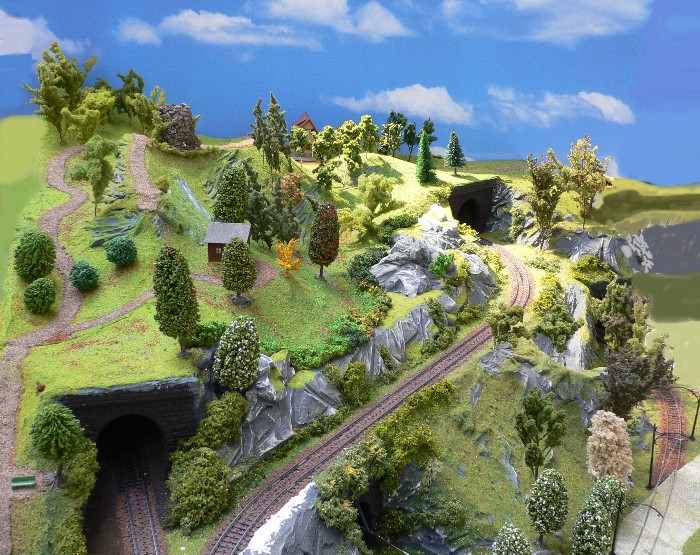

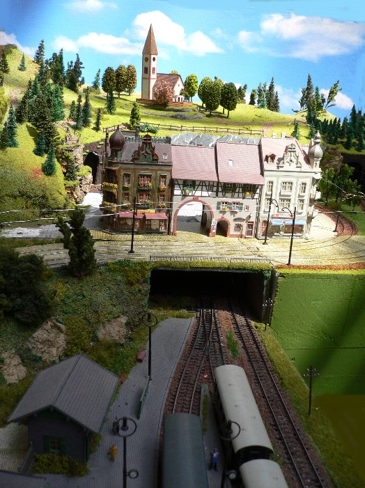

Salü Peter, wird wohl dringend Zeit, dass Ihr Euch mal ein gescheites Himmelsposter zulegt, dann musst Du Dich nicht immer so verkünsteln...
Wie wäre es da mit dem Hintergrund "Schwarzwald-Baar" von Faller, das ist ein wirklich schöner Hintergrund!
(Oh Heimat, süße Heimat mein...)
Übrigens muss ich Peter beipflichten, die Häuser von Andreas sind wirklich spitze!

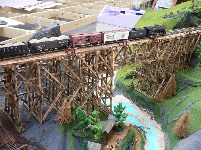

@ Diorama: Die Brücke ist ja echt ein Schmuckstück! Alleine die Konstruktion.
