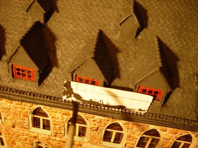

Hier der Weiterbau der Front. Die weiße "Fahne" oben links ist vorbereitetes Schiefer nach der Scherenschrägeinschnittmethode:
Hier ist der "Schiefer" schon zu Erkern geformt, noch etwas krumm, das wird beim Weiterbau aber noch gerichtet. Und Verstrebungen sind für die Stabilität wichtig:
An der Rückseite des Hauptgebäudes, zum Schloßhof hin, sind die beiden oberen Erker verfachwerkt, was ich auf schwarzem Grund mit weißen aufgeklebten Pappvier- und Dreiecken realisiert habe:

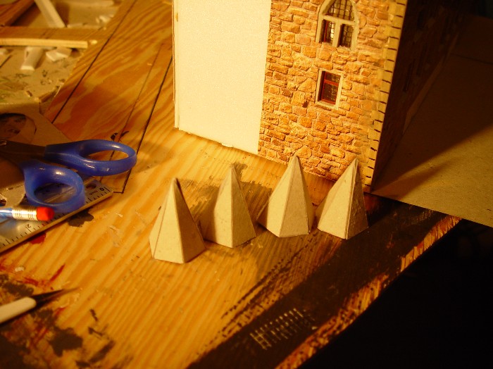

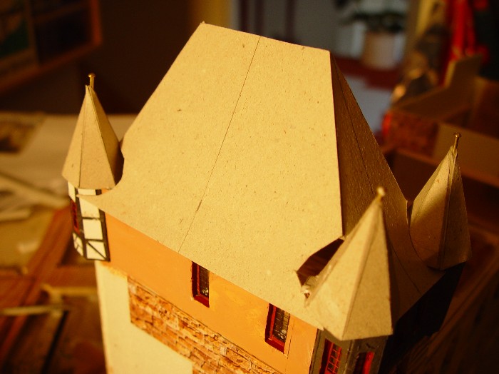

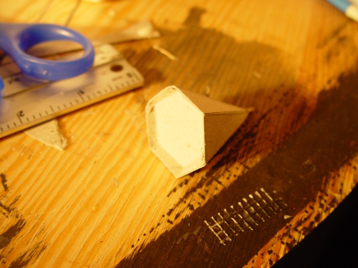

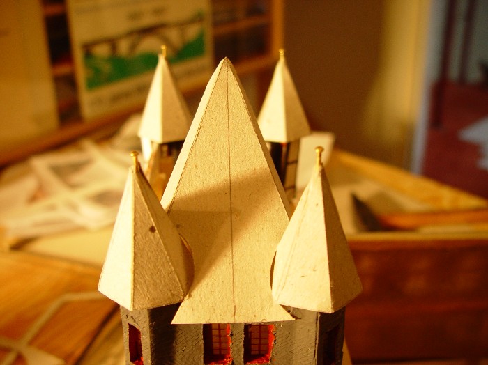

Nun brauchen die Erker ihre Dächer, die ich aus sechskantiger Pappe geformt habe:
Ein solches Dach braucht zum besseren Verkleben auch eine Basis:
Das Dach wird aus Pappe vorgeformt und verklebt. Die Lücken werden später durch das "Dachdecken" verschlossen:

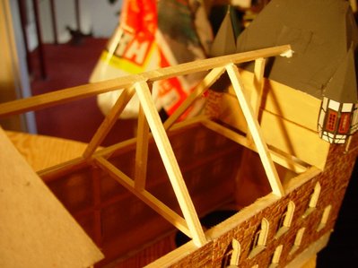

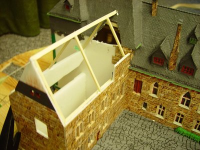

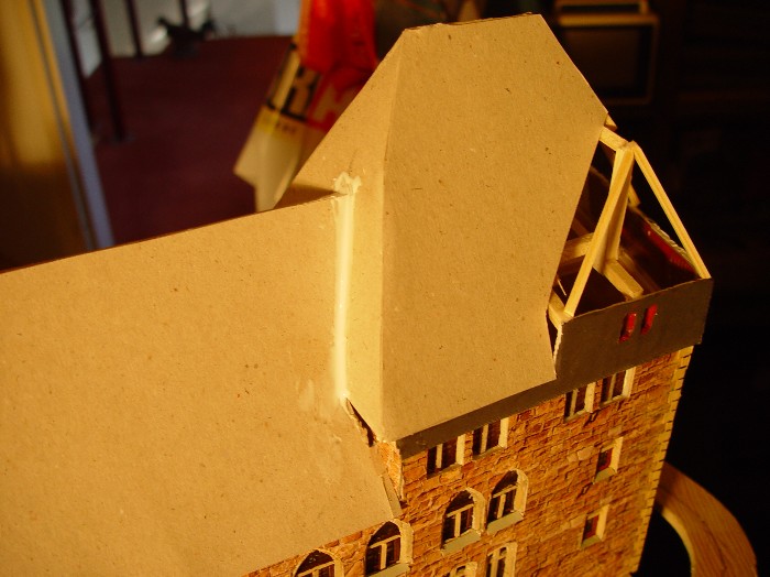

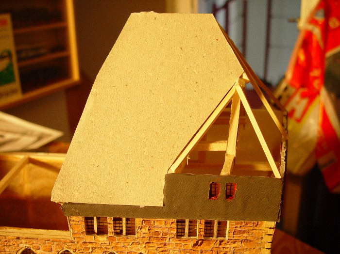

Ein wirkliches Problem stellte das zweite Eckdach des Haupthauses dar. Es war so kompliziert, daß ich es erst mal mit einem richtigen Dachstuhl aus Leisten vorgebaut habe:
Darauf ließen sich die Dachflächen aus Pappe leichter abmessen und aufkleben:
Einen ähnlichen Dachstuhl erhielt die Verbindung der beiden Eckbauten, also die Längsachse des Haupthauses:
Das wurde dann auch "bedacht":

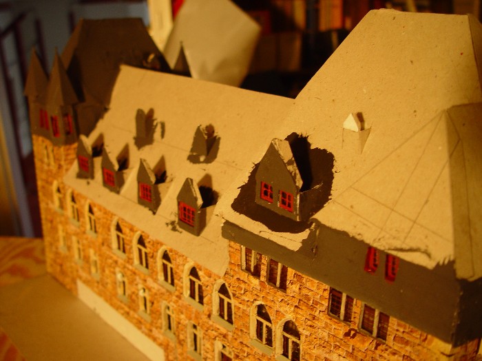

8 Gauben wurden aus Pappe vorbereitet:
und durch jeweils zwei Einschnitte ins Dach platziert:

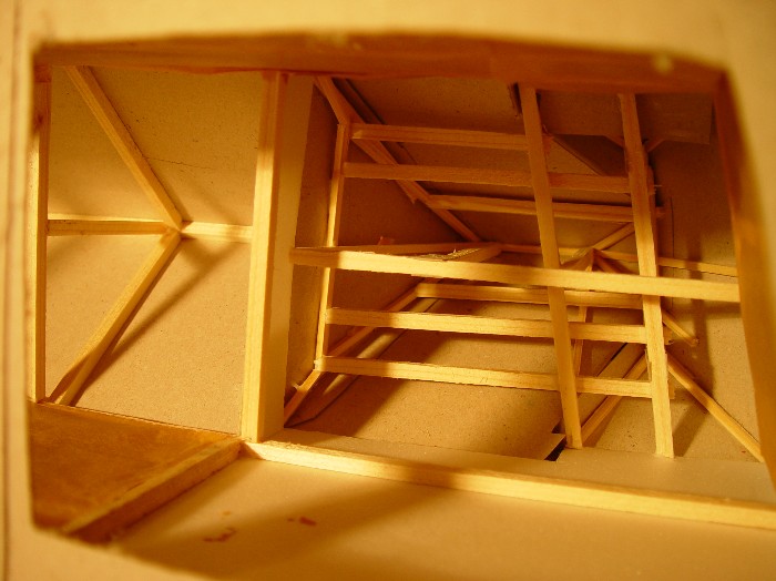

Von unten betrachtet ist die Dachinnenstruktur gut zu sehen, glaubt mir, das ist richtig stabil:
So, das wär's für heute, morgen wird weiter begaubt und gedeckt.

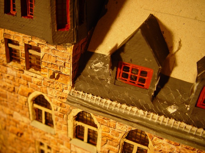

Beitrag von Dr. Peter Holbeck » Montag 3. März 2008, 23:56

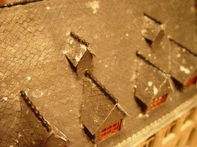

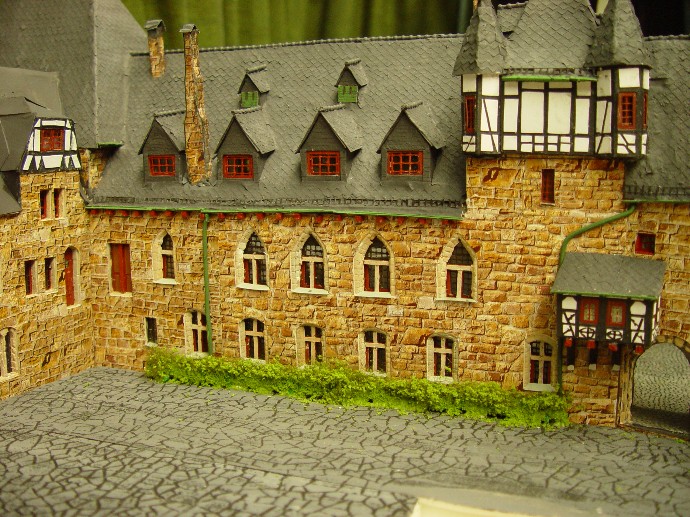

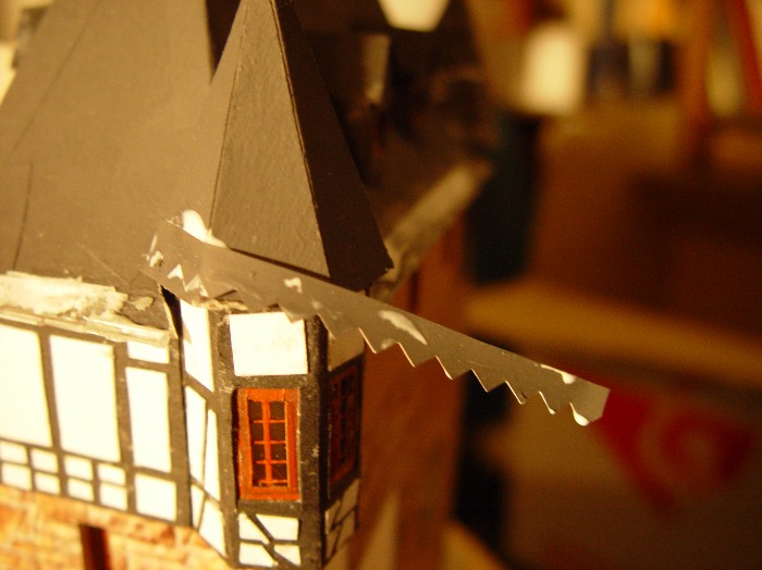

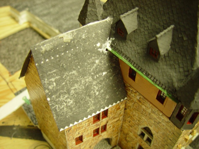

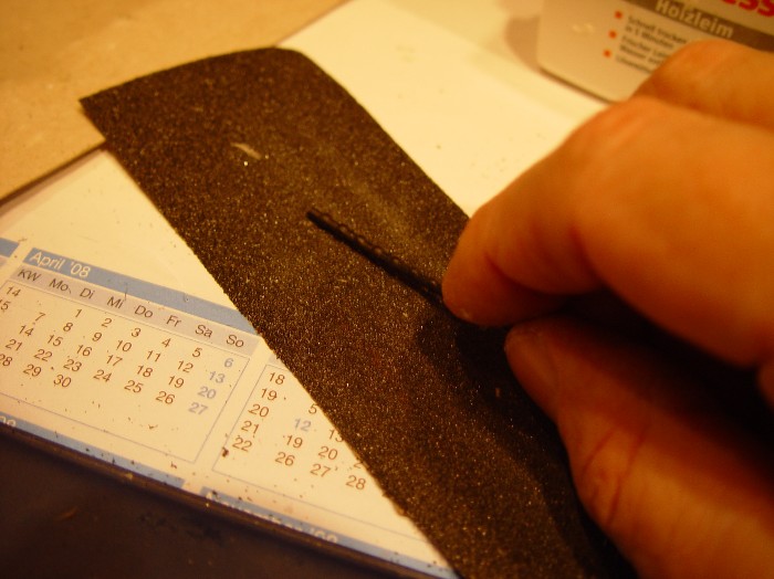

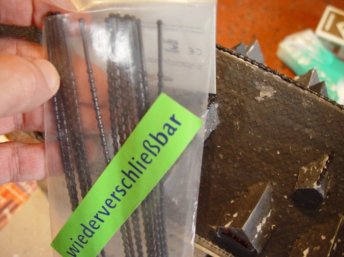

beim Dachdecken mit der Zackenschere kann man zum Beispiel zwischen den Gauben auch mal gleich ein ganzes Stück vorbereiten.

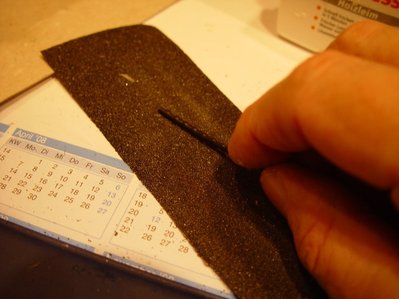

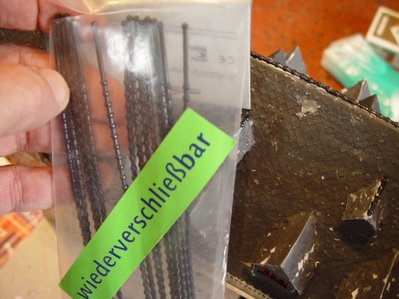

Für den oberen Dachabschluß eignet sich Kabelbinder, der vorher auf einem Schmirgelpapier an der Unterseite zum besseren Ankleben abgeflacht worden ist.
Es sieht mit den ganzen Leimresten noch etwas chaotisch und unsauber aus:

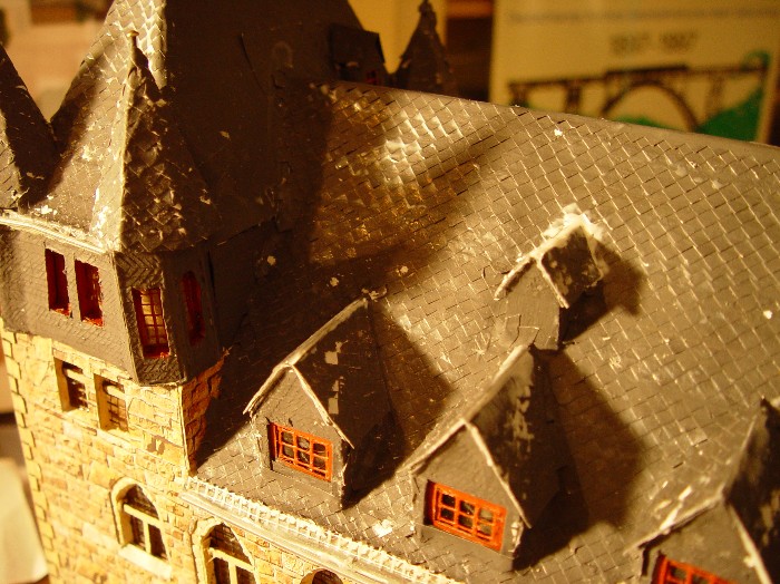

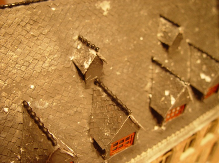

Dann wird das Dach grau angestrichen und in einem zweiten Arbeitsgang mit einem etwas helleren Grau nur so eben mit fast farbtrockenem Pinsel überstrichen. Daduch kommen die Konturen besser raus.

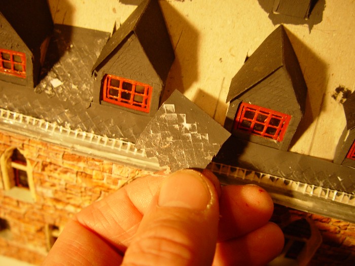

Die Schneefanggitter sind aus kleinemaschigem Baugewebeband und werden später noch schwarz gestrichen.

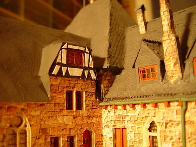

....für die unter den inzwischen grün gestrichenen Dachrinnen hervorragenden rotbraunen Stützbalken werden erst Depronstangen angemalt, dann in kleine Würfelchen geschnitten und an der Hauswand angeklebt.
Nach dem Nachbemalen lädt die Abendsonne zu ein paar Fotos draußen ein:
Jetzt werden demnächst die Schornsteine angebracht und dann geht es an die Außenterasse mit dem Standbild von Engelbert, für das ich einige Ritter zersägt habe.

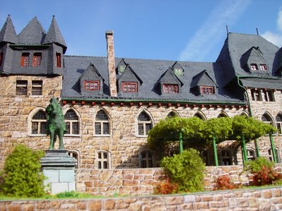

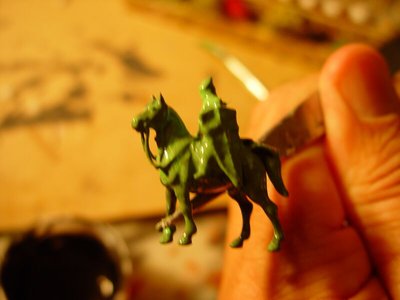

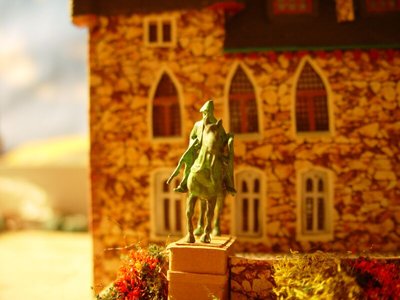

Beitrag von Dr. Peter Holbeck » Mittwoch 5. März 2008, 14:20

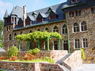

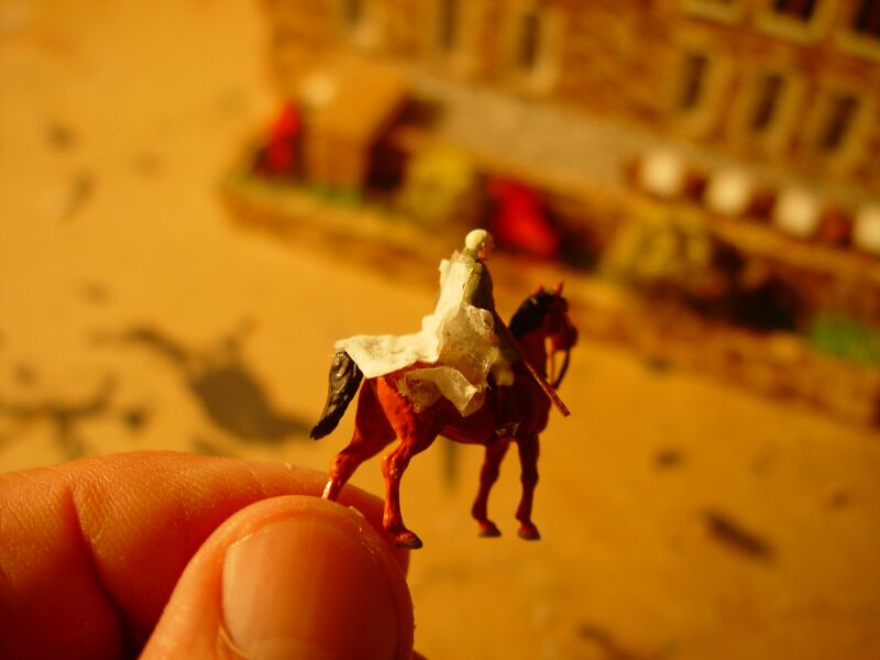

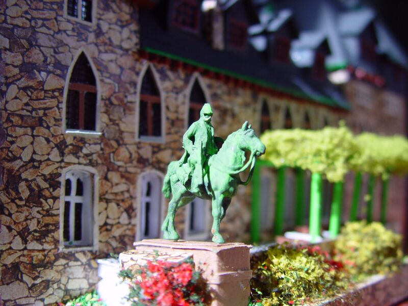

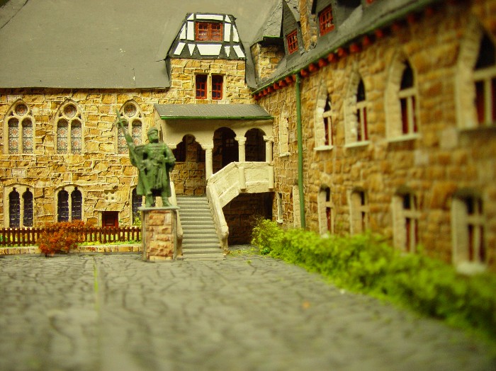

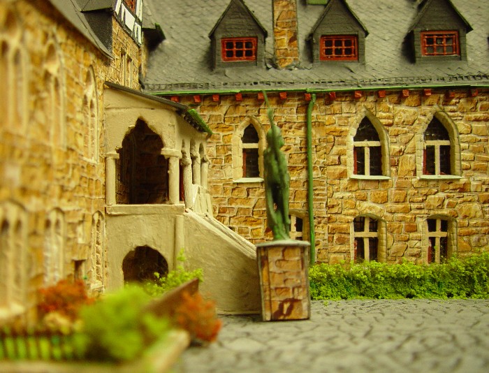

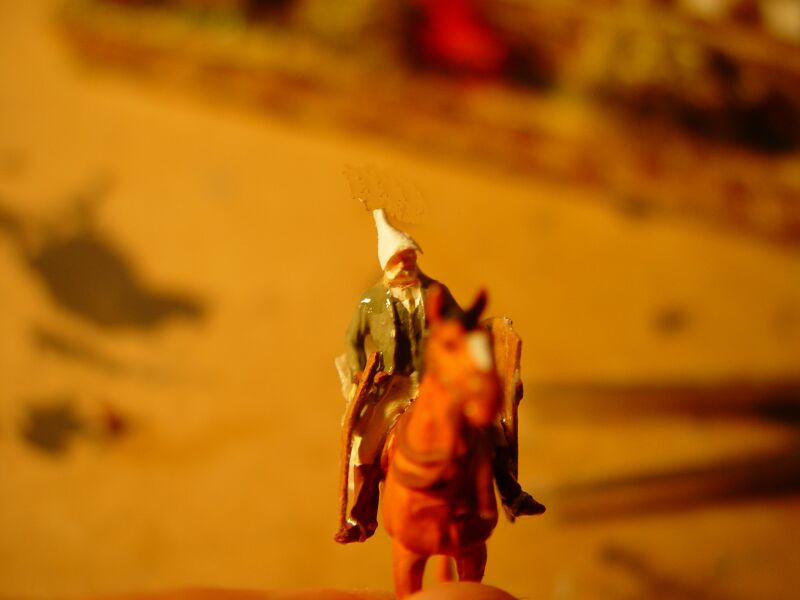

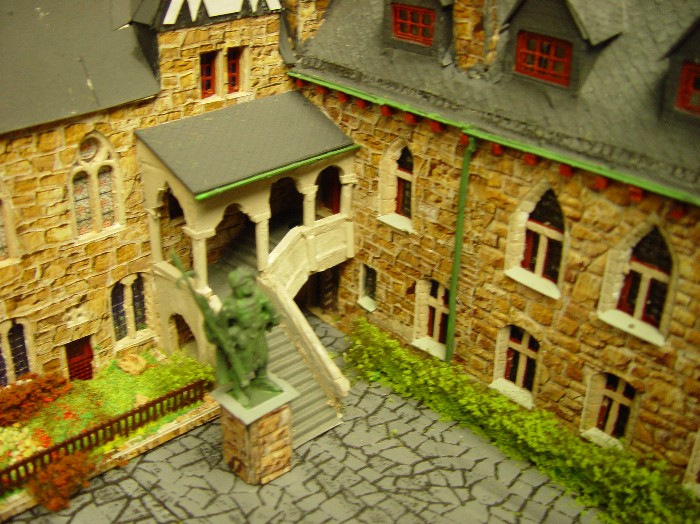

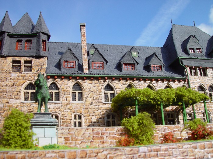

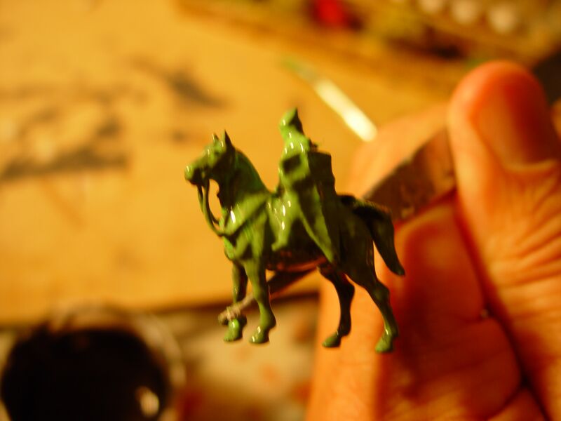

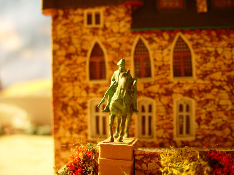

....aus ein paar alten Plastikrittern habe ich den Graf Engelbert mit viel Klebstoff zusammengefriemelt und angestrichen. Er ziert jetzt die Terasse.
A propos Terasse: Mit dem Kugelschreiber habe ich das Steinplattenmuster eingeritzt, dann die Oberfläche schwarz gestrichen und mit einem helleren Grau noch mal darüber, so daß die dunklen Fugen blieben.

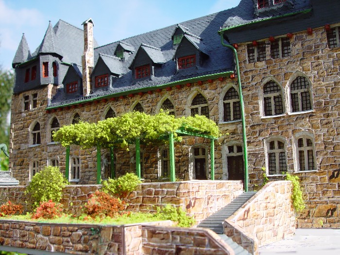

Aus grünen 2 mm Leisten wurde das Gerüst für die Berankung gebaut und mit grün gestrichenem Baugewebeband zur Verstärkung vor der Belaubung beklebt:
Nun ist das Haupthaus fast fertig, Engelbert wurde davor platziert,das Fallrohr aus Draht angebracht und der Schornstein aus Holz mit Mauerpappe.
Der Schornstein wurde im vergangenen Jahr abgerissen. Das Gerüst steht noch. Auf den kleinen Fotos habe ich mal die Vorbildfotos hineinkopiert:
....und als ich so im Garten fotografierte kam die Sonne raus.
Jetzt weiß ich nicht,welche Fotos mir besser gefallen und zeige die bestrahlten auch:

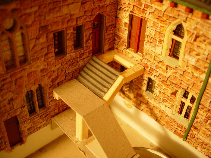

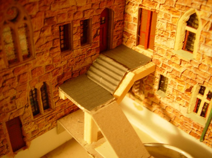

Die Treppe ist übrigens aus grauer Wellpappe:
Jetzt kommen noch weitere Schornsteine aufs Dach und ein paar kleinere Dachluken.

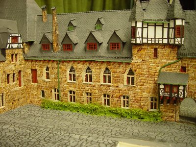

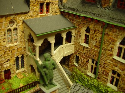

Beitrag von Dr. Peter Holbeck » Montag 10. März 2008, 10:57
Hallo und herzlichen Dank,

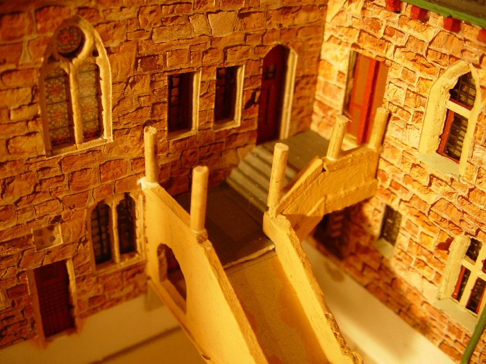

vor einiger Zeit hatte ich die Fenster der Schloßkapelle von innen fotografiert:
Da sie alle gleich sind, brauchte in das Foto nur 3x auf die Modellgröße verkleinern und innen hinterkleben:

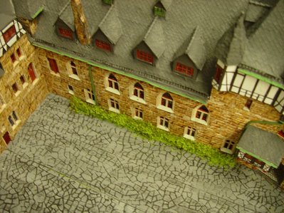

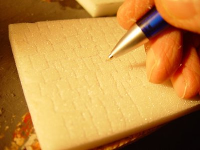

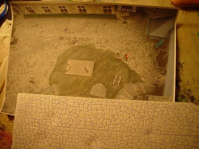

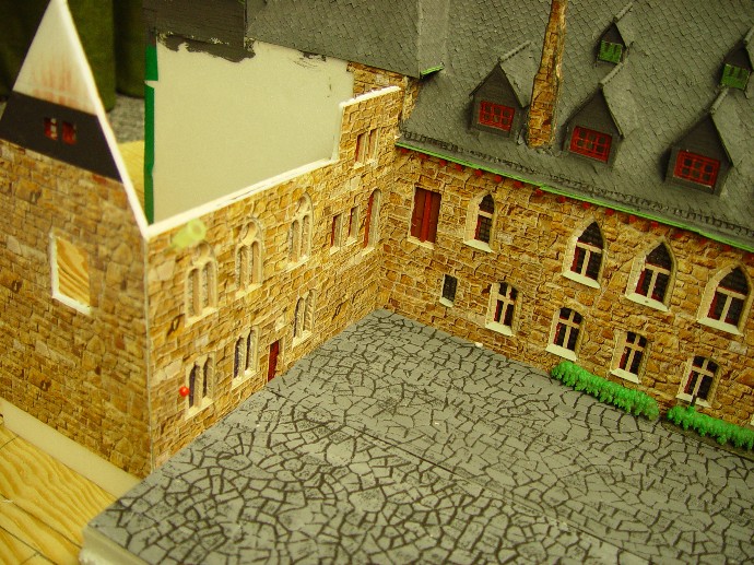

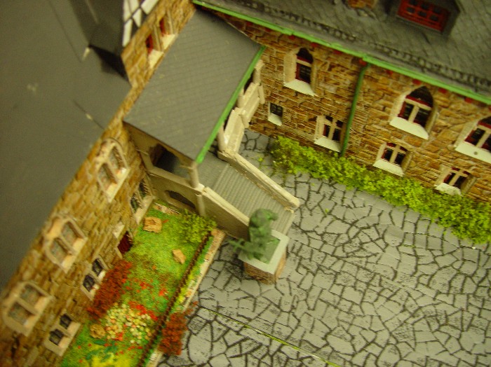

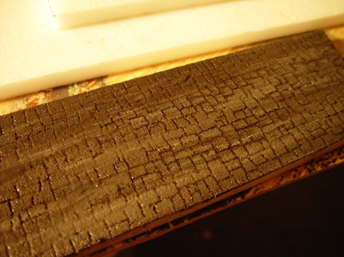

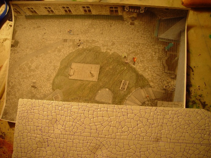

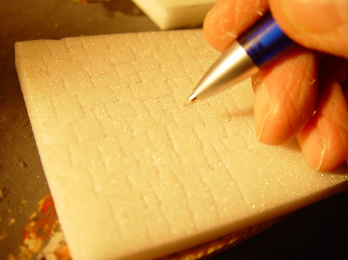

Den Schloßhof hatte ich vom Bergfried aus fotografiert und zum Nachbau mit dem Kugelschreiber das Plattenmuster in Depron geritzt (unterer Teil des Bildes):
Das wurde dann zum "Verfugen" schwarz gestrichen und danach mit hellgrau und fast trockenem Pinsel übermalt:

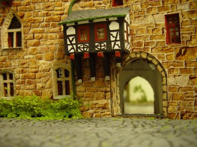

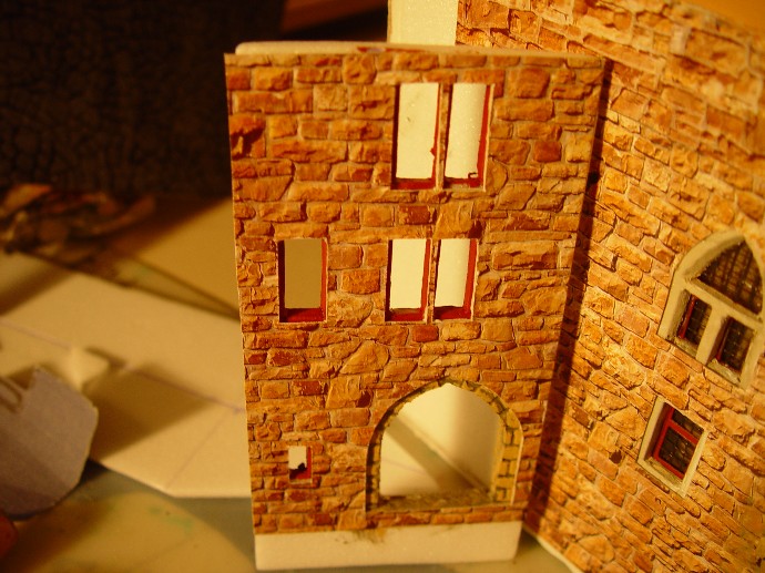

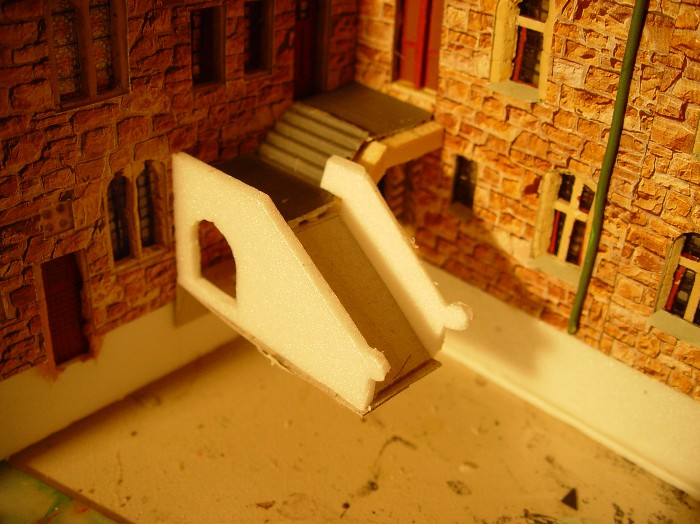

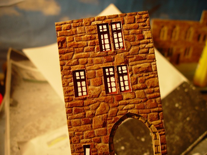

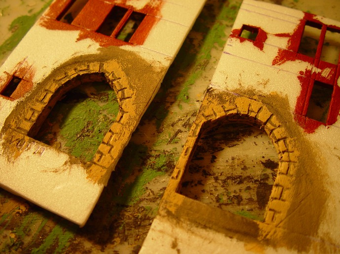

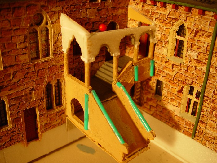

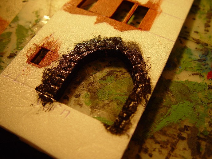

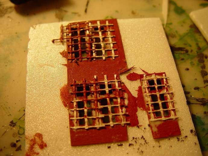

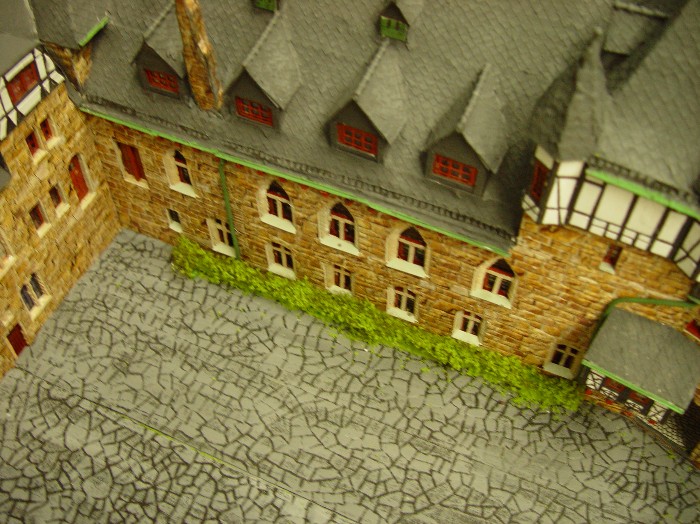

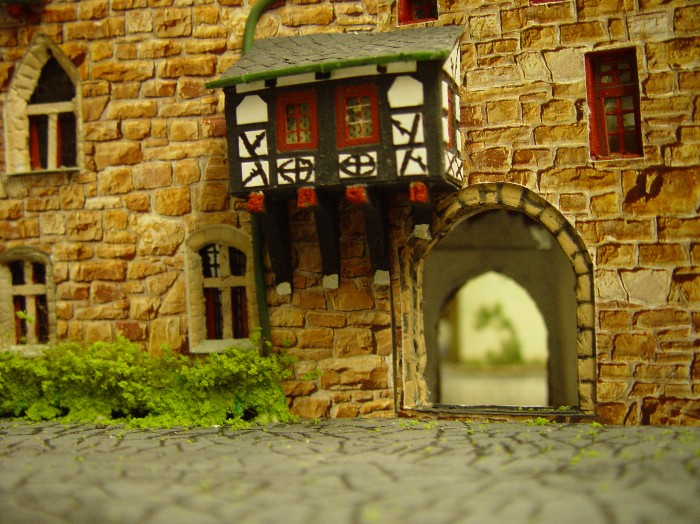

Jetzt wurden die Torhausfassaden aus Depron vorgeschnitten, die Fassade angepaßt
und die Fensterrahmen innen rotbraun gestrichen. Um das Tor herum wurde mit dem Kugelschreiber die Steinstruktur eingeprägt:
Wieder wurde schwarz vorgestrichen und dann mit Mauerfarben nachbemalt:

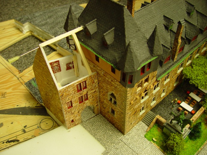

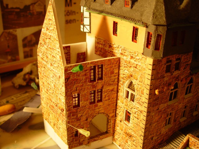

Nach Hinterkleben der Fenster aus Gewebeband wurde das Haus angebaut

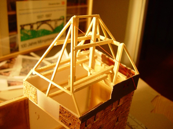

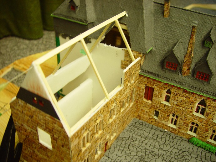

Einen Dachstuhl erhielt auch der Kapellenflügel:

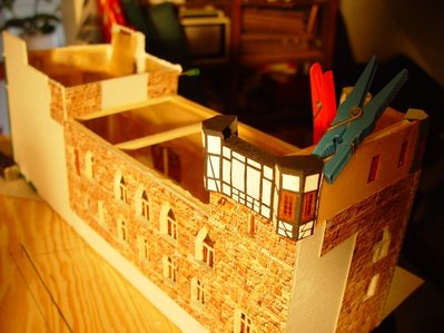

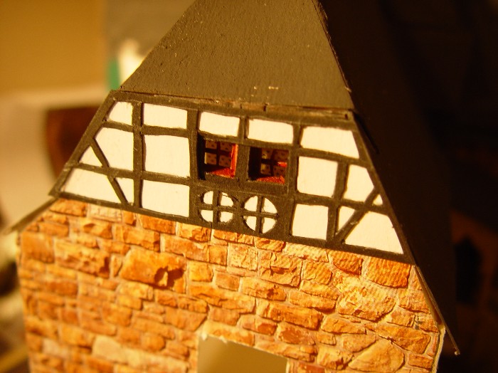

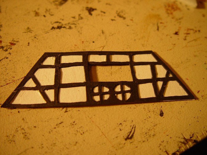

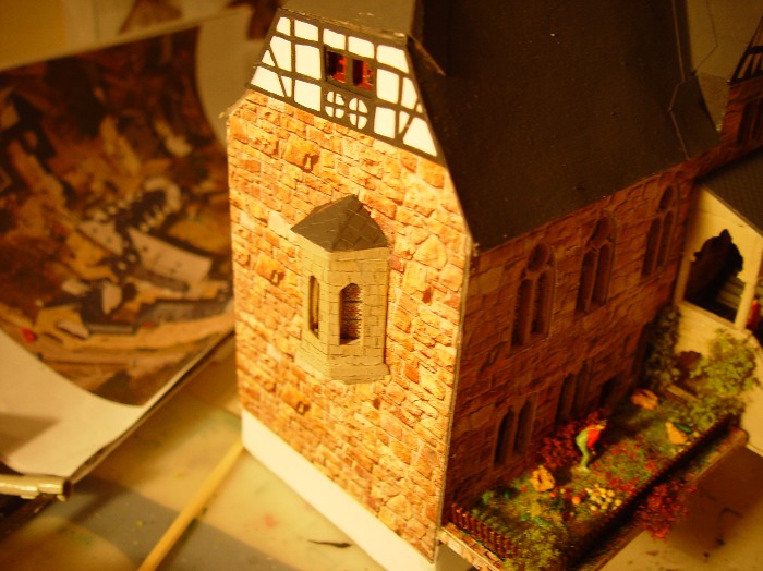

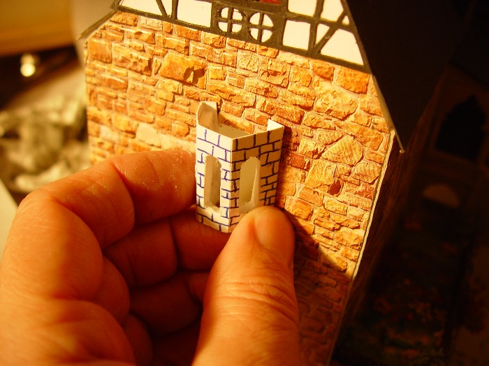

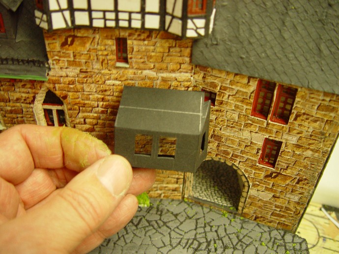

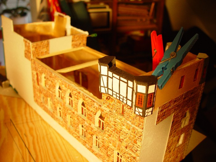

Nun wurde der Erker aus schwarzer Pappe gebaut
und mit weißem Pappfachwerk beklebt.
Bilder siehe weiter unten

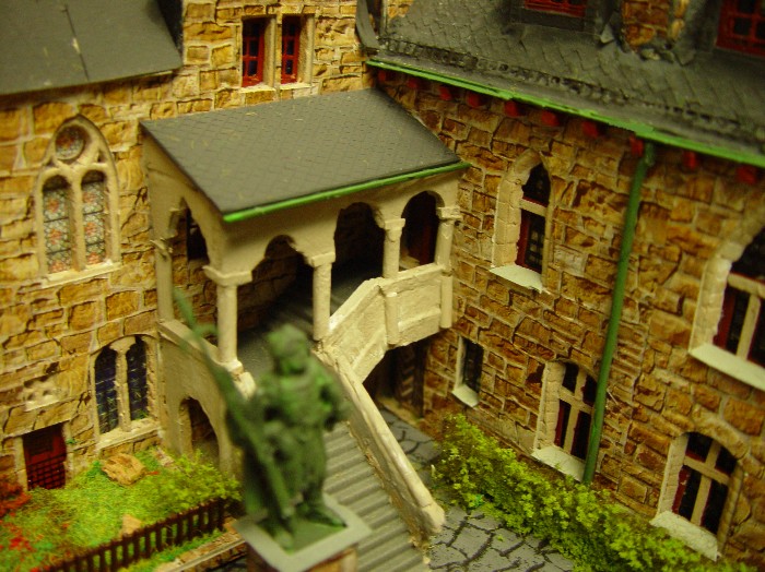

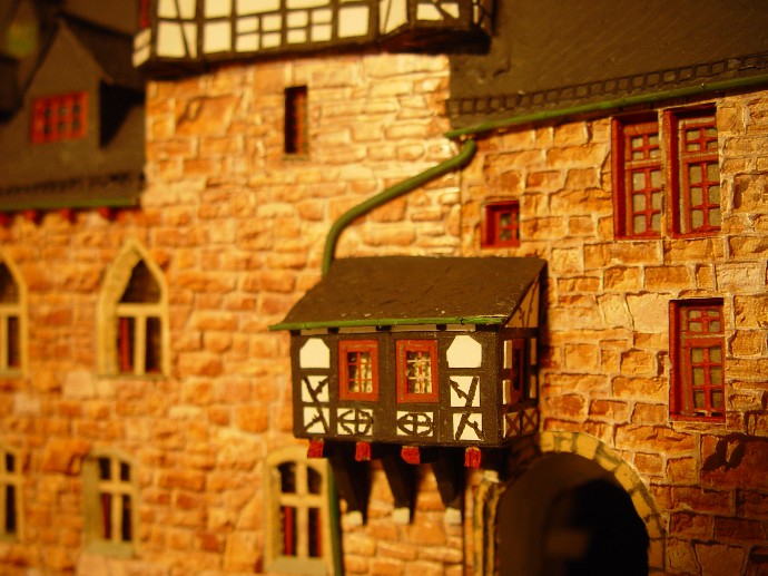

Der Erker über dem Eingang zum inneren Schloßhof wird gebaut und dann geht es an den teils überdachten Aufgang zum Rittersaal.
Schöne Grüße
Peter

vom Burghof gibt es einen überdachten Aufgang zum Rittersaal.
Dazu habe ich erst mit Hölzern und Wellpapptreppe vorgebaut.
Aus Depron wurden dann die Treppenseitenteile geschnitten,
mit Rundhölzern die Säulen aufgeklebt
und mit halb durchgeschnittenen Trinkhalmen die oberen Geländerrundungen und Säulenfortsetzungen imitiert.
Beim Fachwerk der Kapellenwand bin ich dieses Mal umgekehrt vorgegangen und habe die schwarzen Fachwerkbalken ausgeschnitten und auf weißen Karton geklebt:
Die Lücke am Dach wird später noch durch das Dachdecken mit der Zackenschere verdeckt:
Und im Garten sah das Ergebnis so aus:
Für den Altarerker wurde eine Mischung aus Pappe und Depron mit hinterklebten Originalfensterfotos gebastelt:
Schöne Grüße
Peter
