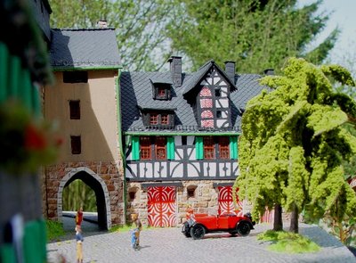

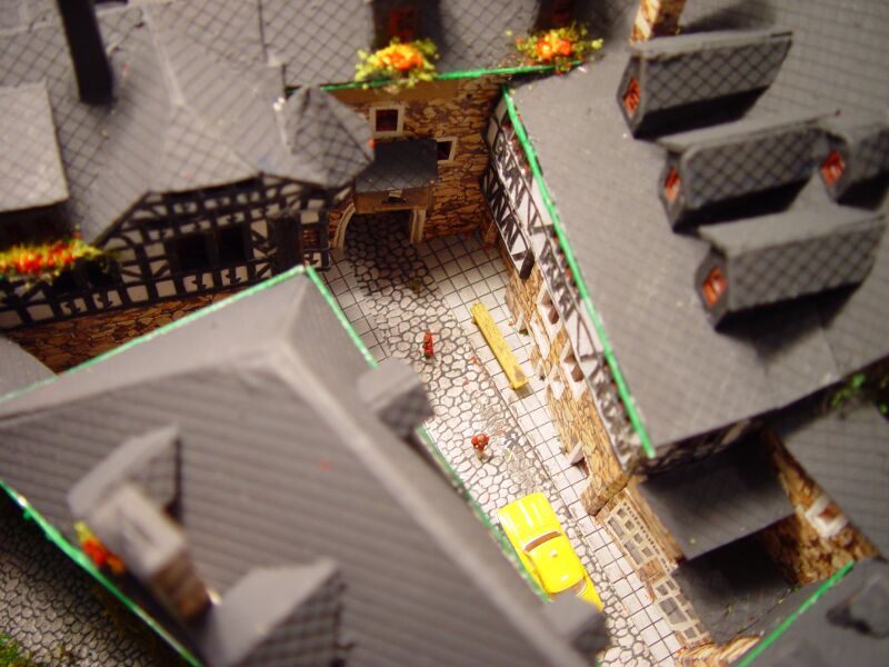

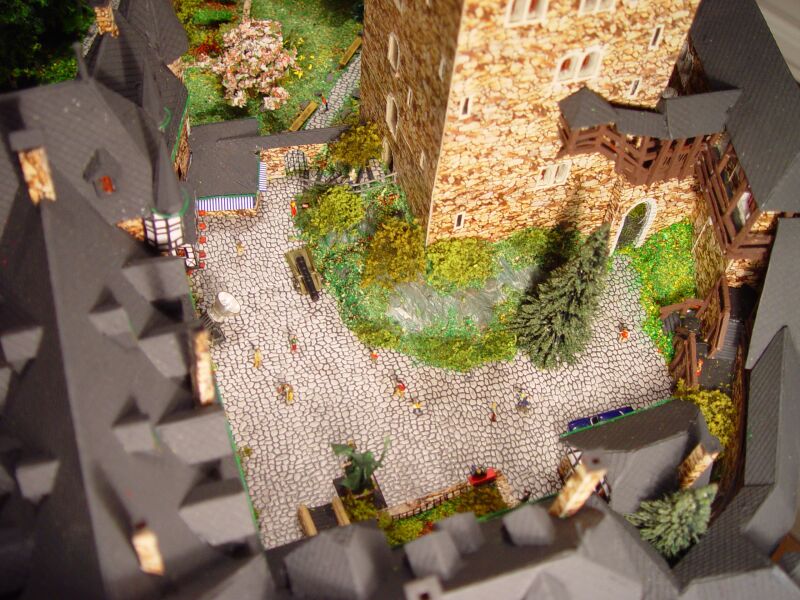

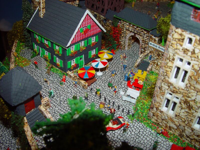

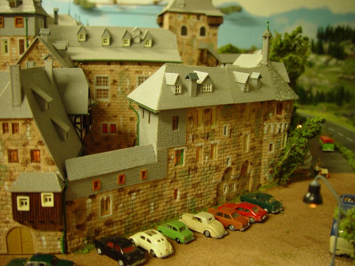

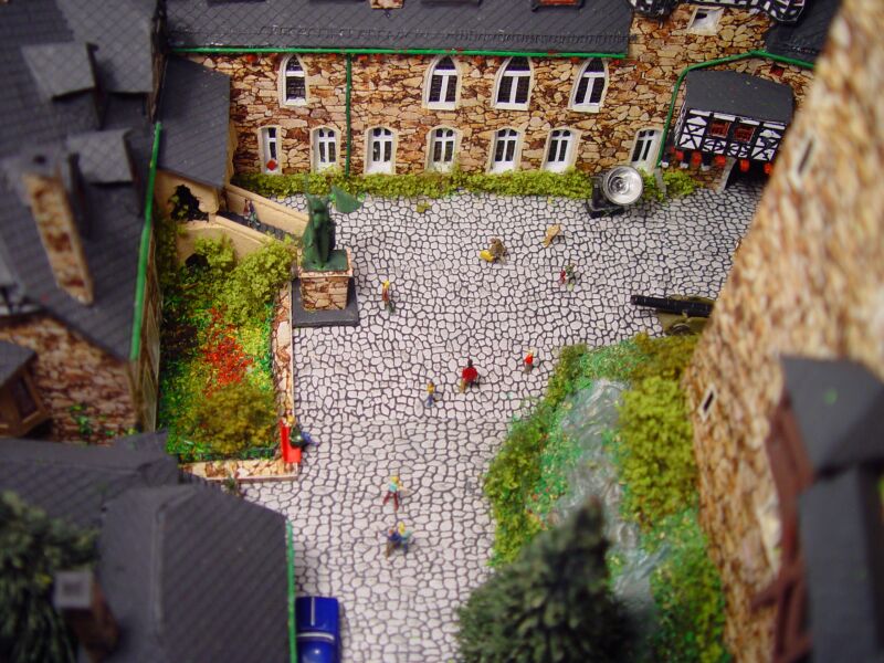

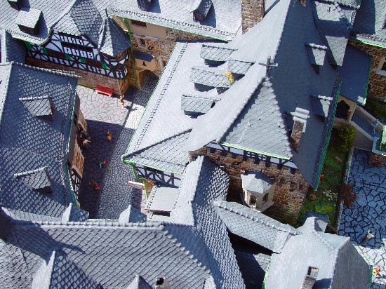

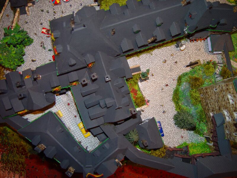

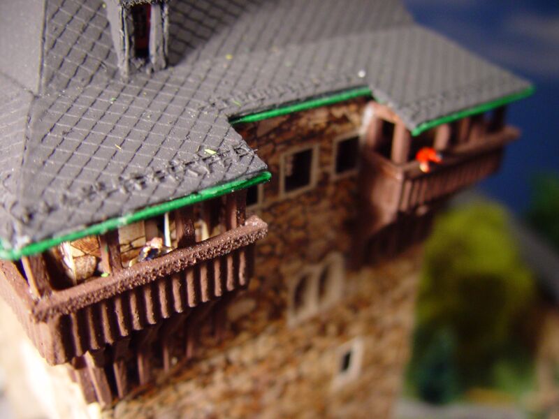

jetzt habe ich das letzte Haus der Burganlage fertiggestellt und das hatte es noch mal in sich.
Hier erst die senkrechte Vogelperspektive, die den komplizierten, schiefen Grundriß des Hauses zeigt:
Fliegen wir noch ein bißchen herum:
Dann begeben wir uns in die Preiserleinperspektive:

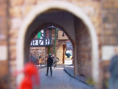

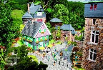

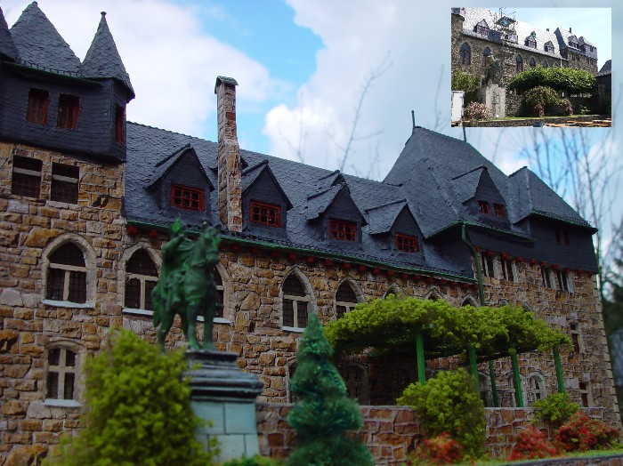

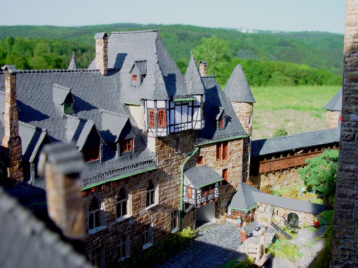

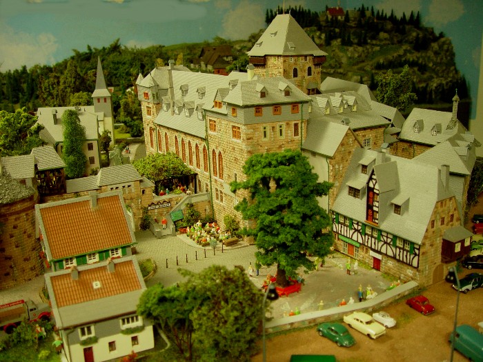

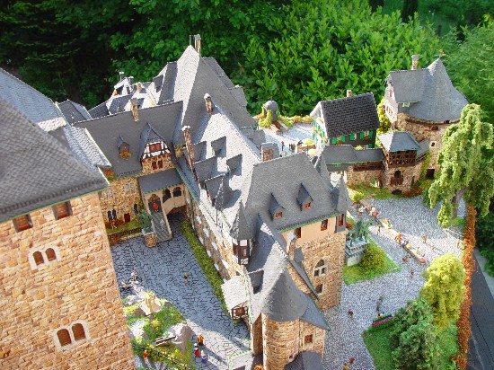

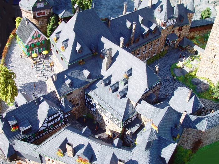

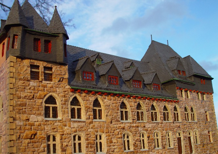

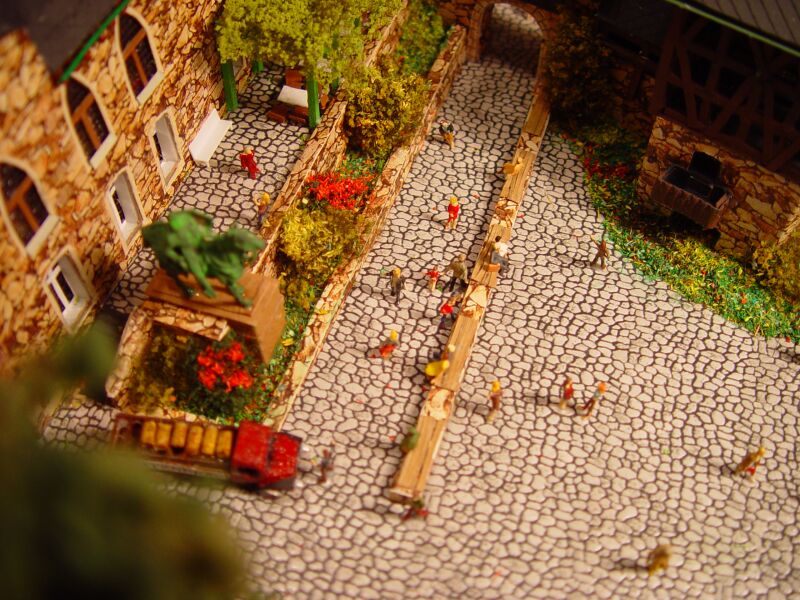

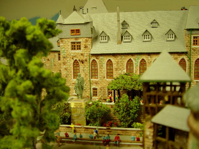

jetzt ist mein Schloß Burg fertig:

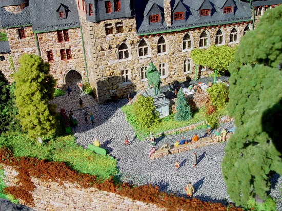

Ich bin damit zu einer nahen Anhöhe gegangen, wo der Hintergrund dem Original weitgehend entspricht und habe von allen Seiten fotografiert:
Zuletzt wurde der nördliche Wehrgang gebaut:
Da steht das Modell einsam auf der Wiese:
Der nördliche Wehrgang von der Seite
und von Norden aus gesehen:

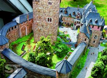

Die Burg aus anderer Sicht von oben:

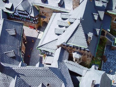

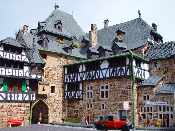

Die Dächer sind zum Abschluß noch mit hellerer grauer Farbe leicht mit dem fast trockenen Pinsel überstrichen worden. Dadurch kommen die Dachschindelstrukturen besser raus:
Die Kneipe hat die Originalaufschrift "Im Gewölbe" erhalten:

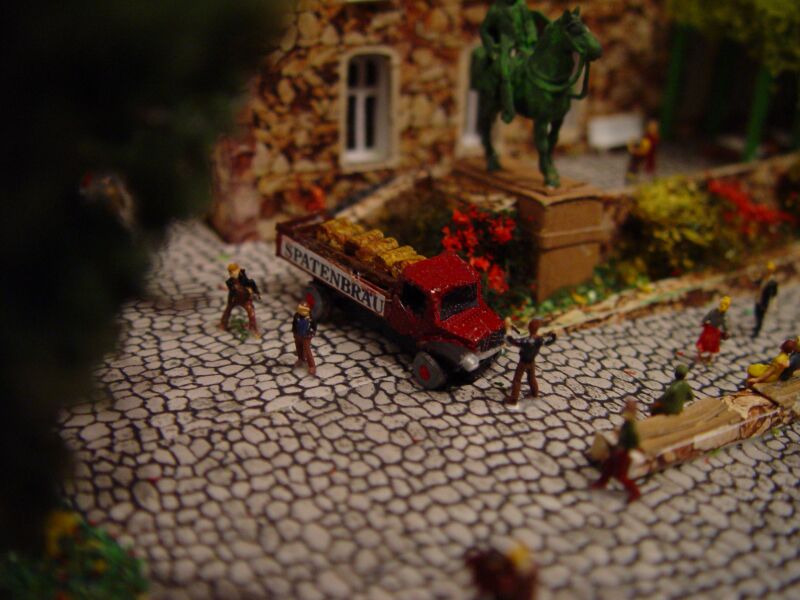

Immer mehr Preiserlein besuchen das Schloß:
[/img]http://www.miniatur-wunderland.de/commu ... _1.jpg[img]

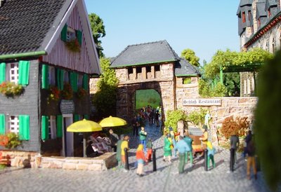

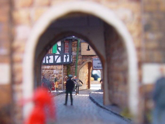

Um die Burganlage zu betreten, müssen sie durch dieses Tor:
Den Anschluß gibt es dann später auf der Anlage und die vordere Steilwand ist dann nicht mehr zu sehen:

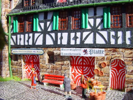

Auch die Töpferei und das Spielwarengeschäft wurden beschildert:
Der nördliche Weg zum Schloß:
Die Südansicht vom tiefer gelegenen Parkplatz:
So, das wär's.
Jetzt wartet das Modell auf den Einbau auf unserer Wuppertal-Achsen-Anlage und ich baue es nochmal in Baugröße N für meine eigene Anlage als Hintergrundmodell.
Schöne Grüße
Peter

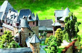

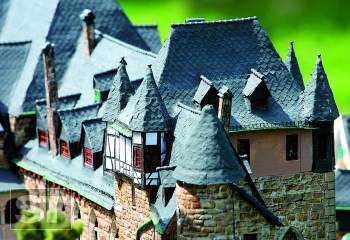

vielen Dank für Euer Lob. Läßt mein Ritterherz höher schlagen.

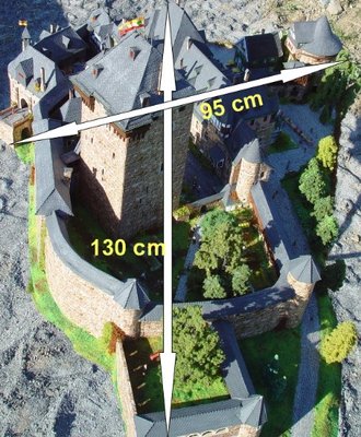

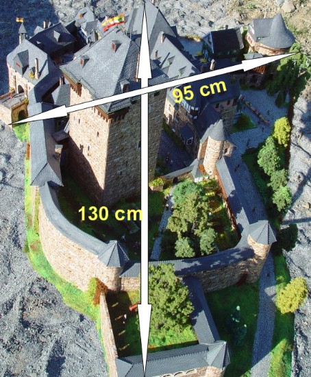

Nach ein paar Gartenfotos kommen 3 Fotos aus einem Hubschrauberflug über Schloß Burg.
Zur Größe des Modells siehe das Foto mit den eingezeichneten Maßen.
Unten habe ich noch Vergleichfotos von eimem Schloß-Burg-Modell der Eisenbahnfreunde Solingen angehangen.
Sie haben das Modell technisch sehr sorgfältig und perfekt gebaut, nur stimmt es leider nicht mit dem Vorbild überein, weil keine selbstgemachten, sondern Bausatzfenster in falschen Größen eingebaut wurden.
Außerdem berücksichtigt deren Modell nicht die Bodenhöhenunterschiede der Schloßanlage. Der Burghof mit Bergfried liegt in natura 8 m höher, als die kleine Eingangsstraße.
Weil in dem Modell der Eisenbahnfreude der Burghof mit Bergfried also ca 10 cm zu niedrig ist, hat auch der Bergfried nicht die richtige Höhe und schaut nur etwas über das Haupthaus hinaus.
Frohe Pfingsten
Peter

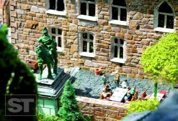

Hallo und Dank,
heute war ein Bericht im Solinger Tageblatt:
mit Fotostrecke online:
Schöne Grüße
Peter

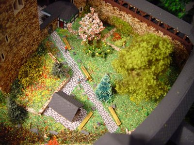

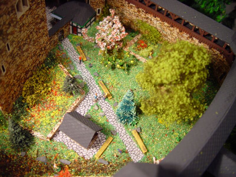

es fehlte noch ein Häuschen über dem Niedergang zum südlichen Parkplatz.
Dafür brauchte ich ein passendes Dach.
Gerade wollte ich eine leere Packung Toffifee wegschmeißen, als ich erkannte, daß das Innenleben sich zum Dachbau eignete:
Es wurde mit Ponal zur Härtung ausgegossen:
Gestrichen:
Fertig:
Das ist ja auch eine Idee für ein Toilettenhausdach und so weiter....
Schöne Grüße
Peter
