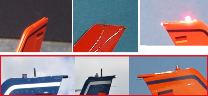

Ach ja, die gelben Spitzen an den Rotorblättern fehlen ja auch noch - die haben den Vorteil (und natürlich auch den Sinn), dass man den Rotor besser drehen sieht.

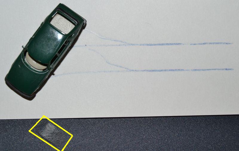

Re: Unfallszene mit Hubschrauber

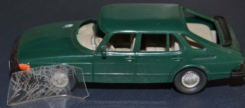

bevor Ralf hier wieder herum jammert, habe ich in den Tiefen meines Servers gesucht und dieses suboptimale Foto gefunden.

sieht nich unschön aus. Hätte auch nichts hässliches von dir erwartet. Ich hatte es so gamacht:
Das Auto nochmal kaufen (oder anderes mit gleichem Radstand)und dann die Reifen mit Schwarz "übergießen". dan einfach n bissjen hin und zurück fahren. Wie beim feldweg bau halt...
MfG Alex
MfG Alex

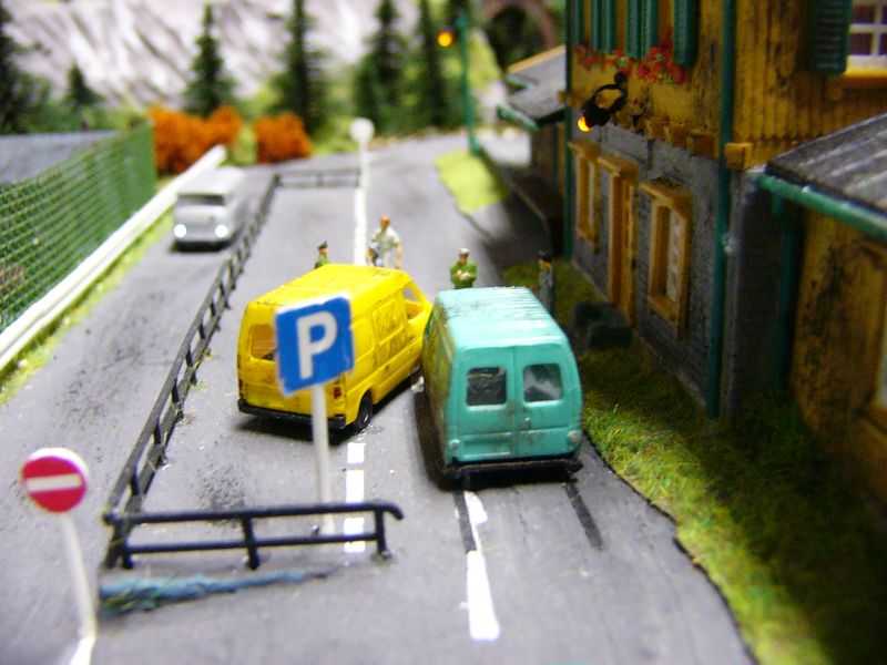

das ist mein Testbrett, da wird vieles ausprobiert.
Wohl dem, der ein Testbrett hat. Unsereiner muss sich immer mit irgendwelchen Resten behelfen.
Moin, Günni,

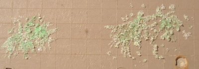

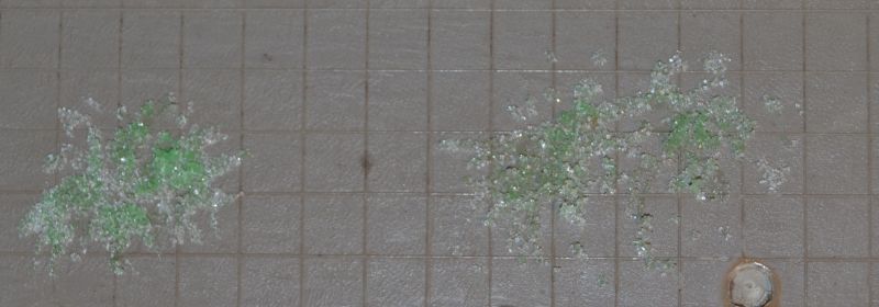

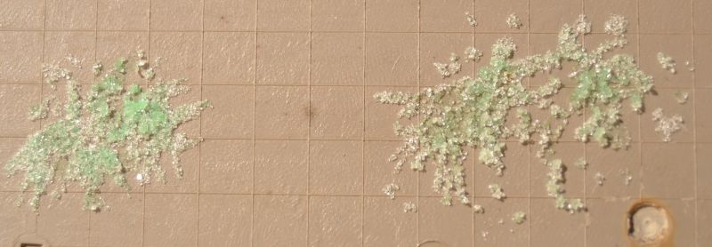

ich habe ein Stück Gehweg (ex-Hbf Altburg) hergenommen. Die Story mit dem Zucker als Bruchglas ließ mir keine Ruhe. Voilà: Super einfach: ein Hauch von grün (im Prinzip also grünes Pinselwasser) wird mit feinem Pinsel mit ein paar fahrigen Strichen aufgetragen, mit einer Nadel werden die Striche rasch zerfranst, ein paar Einzel-Tröpfchen gesetzt. Schnell, bevor die Chose trocknen kann, deckend mit Zucker bestreuen. Und SOFORT wieder abschütten. (Ich hab gut reden, mein "Test-Stück" kann ich einfach umkippen und abklopfen.)
Der Effekt ist so einfach wie wirkungsvoll: das (nach Belieben grüne) Wasser löst die Zuckerkristalle ein wenig an, worauf diese am Untergrund kleben bleiben und auch die (nach Belieben) Färbung des Wassers annehmen.
Der Versuch rechts wurde mit feineren Strichen angelegt, links klumpt der Zucker noch stark zusammen.
Bliebe zu testen,
- ob der (klebende) Zucker auch einem Staubsauger-Einsatz standhält (wenn man die Anlage nicht kippen kann)
- ob der (nicht klebende) Zucker sich, ohne Schmiererei, mit einem Pinsel wegkehren lässt, um das filigrane Splitter-Streumuster zu erreichen.
Grüße
EDIT: Rechts und links vertauscht, wie dämlich. Aber korrigiert.
Moin, Günni,
Bliebe zu testen,
Grüße
Zuletzt geändert von HahNullMuehr am Dienstag 25. Oktober 2011, 21:32, insgesamt 1-mal geändert.
Moin, Günni,
nein, lackiert habe ich es nicht. Bliebe damit weiter zu testen
- ob Lackauftrag der Fresslust der Insekten Einhalt gebietet
- ob Lackauftrag den Glitzereffekt (zer-)stört. Auch wenn es auf den Bildern nicht so recht rüberkommt, es glitzert wirklich wie echtes Glas.
NACHTRAG [22:29h]:
Versuchweise wurden zwei der Glasobjekte (im Bild oben das rechte und ein weiteres auf Papier) mit Spray behandelt:
Das abgebildete mit Aquarell-Fixativ,
NACHTRAG [22:29h]:
das Papierene mit Klarlack.
Nach der Trockenphase werde ich die Teile mal meinen Lieblingsfliegen zum Fraß vorwerfen.
Ich halte Euch auf dem laufenden.

@ Günni:
Herzlichen Dank für das Foto (hier hat es ja mal geklappt.
Das sieht in der Tat besser aus, als ich es erwartet hatte, muss ich neidlos zugeben.
Die Streifen sind mir jetzt zwar noch einen Tick zu massiv schwarz, aber wenn da noch mit ein wenig Straßenfarbe über die Streifen gegangen wird (Bremsspuren zeigen ja gern eine Art Streifenmuster, das vom Reifenprofil herrührt), sollte das noch besser aussehen.
@ Micha
Tja, wenn ich mir das so anschaue und die ganze Problematik bezüglich der "Fraßfeinde" betrachte, würde ich statt Zucker dann doch lieber wieder auf Glas zurück kommen. Wem das Glasdiamantin noch zu grob ist (schon für 1:24 ist das die richtige Körnung!
), der kann das Glas ja noch weiter zerkleinern, das sollte ja kein Problem sein.
Das futtern die geflügelten 6-Beiner jedenfalls bestimmt nicht...
Ansonsten sieht das aber schon recht gut aus (auch wenn mir der Grünstich hier doch etwas zu übertrieben wirkt - ist aber halt meine Ansicht, der muss keiner folgen
@ Micha
- ICE-TRAIN
- Beiträge: 268
- Registriert: Sonntag 1. Juli 2007, 11:11
- Wohnort: NRW - Lemgo
vielen Dank für eure vielen Antworten.
Jetzt haben wir eine Mänge zu verarbeiten und zu testen. Das wird bestimmt einige Zeit dauern
@ Ralf (Mr. E-Light):
Von welchem Glasdiamantin (Firma und Größe) sprichst du ?
Zu der LED:
Ich meinte, dass die LED recht zum Ende hin sein müsste. Dort ist die Finne sehr dünn und das Risiko das dort ein Spalt ensteht, oder die Finne bricht, war mir zu hoch ...
Allgemein zu Bremsspuren:
Dieser Wagen hat ABS. Zieht ein Fahrzeug mit dieser Austattung auch Bremsspuren ?
Auf jeden Fall werde ich erstmal die Stempelfarbenmethode ausprobieren.
Zu der LED:
Zuletzt geändert von ICE-TRAIN am Donnerstag 27. Oktober 2011, 12:29, insgesamt 2-mal geändert.
Moin Ralf,
mach das in Spur N mal vor. Natürlich in einem vertretbaren Zeitaufwand. Zudem kann man beim Drucken mit der Intensität der Schwärzung experimentieren.

Für das Licht hinten an der Finne habe ich eine kleine Aussparung gefräst, wo ich eine weiße 0402er so eingesetzt habe, dass sie hinten etwas über steht. Aber wie bei den Vorbildfotos zu sehen, war ich da ich zu "zaghaft", man könnte auch ein ganz feines Röhrchen an diese Stelle setzten, die LED an deren Ende. Mit Sekundenkleber die Übergänge schaffen, ein wenig Farbe drüber (hier das Orange des Modells) und schon leuchtet es, ohne dass Spalten entstehen oder was abbricht. Für den Drahtkanal ist auch genug Spielraum in der Finne, wie das Bild zeigt. Stimmt schon, bei ABS gibt es in der Regel kaum sichtbare Bremsspuren (z.B. http://de.wikipedia.org/wiki/Bremsspur - noch besser: http://www.unfallaufnahme.info/unfallsp ... index.html ) aber ein wenig ist oft doch zu sehen, nur eben nicht so stark wie ohne ABS. Also würde ich in diesem Fall den Bleistift wirklich bevorzugen.
