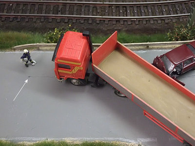

Hallo Modellbahner,
anbei ein Foto vom aktuellen Geschehen.
Ich wollte euch das Bild mal zeigen, weil es in unserem Falle gar nicht so einfach ist die Ölspur realistisch darzustellen. Und was man später davon sieht ist fast nichts ... Der Strecke bis zum hervorquellen des Öles unter dem LKW her (also bis es eigendlich richtig sichtbar ist) ist sehr lang. Es kann sich dann also nur noch um eine Art schmales Rinnsal handeln, welches dann an der Pfeilspitze enden soll (die Spur wird natürlich trotzdem in ganzer Bandbreite unter dem LKW aufgebracht, ob man sie sieht, oder nicht) Nur dort wo man sie nicht sieht, ist es auch nicht möglich abzustreuen ...
Versuche mit einer Ölfarbe aus Silber, Klarlack und Schwarz sind so o' la la und überzeugen nicht wirklich. Deshalb soll Gunze Sangyo 342 Öl zum Einsatz kommen, das aber erst mal besorgt werden muss.
Wir haben nun beschlossen die Ölspur nicht abtzustreuen, sondern nur den Zeitpunkt darzustellen, wo das Bindemittel bereits an Ort und Stelle ist und der zweite Mann mit Besen gerade kommt.
Das ist zwar schade von dem Farbtupfer her den das Mittel gebracht hätte, es kann aber nur ein Zustand gezeigt werden. Mit anderen Worten, wenn das Öl abgestreut ist, brauche ich es erst gar nicht aufbringen, sondern nur noch das Streu. Wollen mal schauen, ob es möglich ist das Streu direkt beim Schütten aus dem Sack, also im ersten Moment beim Aufbringen zu zeigen.
Was meint ihr zu den Gedankengängen ?

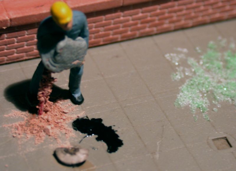

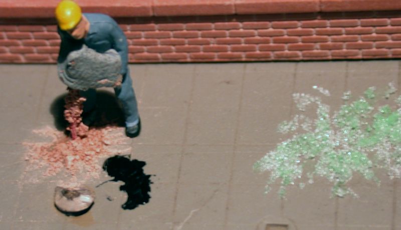

Moin, Niko,
hier die Ergebnisse meiner Versuchsreihe:
Materialien:
1 Bauarbeiter (als Feuerwehrmann-Ersatz)
1 Knübbelchen Dichtmasse, grau, dauerelastisch
1 Stückchen Nähgarn, rot
Alleskleber
1 Messerspitze Gipskrümel*, (durchgefärbt in Ziegelfarbe),
fein zermahlen und mit dem Kaffeelöffel zerdrückt.)
1 Tropfen Alleskleber
1 Tropfen Lack schwarz, hochglanz
Werkzeug: Kombizange, Kaffeelöffel, Stecknadel,
Der Knubbel Dichtmasse zum Sack geformt (passt sich bestens an, die fertigen "Ladegut-Säcke" sind einfach zu steif.) und dem Mann auf den Arm gepackt. Faden mit Kleber tränken und mit gemahlenem Seramis (Gipskrümeln) bestreuen. Mit der Nadel ein Loch in den "Sack" bohren und den Faden reinstecken. Festdrücken.
Ein Tropfen Kleber auf den Schauplatz, mit der Nadel feine Spitzen "ausziehen", das ergibt die sternförmigen Strahlen. Mit Krümeln bestreuen. Überschuss abkehren.
Ein Tropfen schwarz mit der Nadel auf den Schauplatz auftragen.
Den Mann so aufstellen, dass der "Strahl" aus dem "Sack" genau den "Haufen" trifft. Rechts im Bild noch die Scherben aus der Versuchsreihe 1 (siehe weiter oben unter "Glasbruch").
By the way: Ich hatte zwei Testfelder mit Glasbruch testweise mit Schutz überzogen.
Eines mit Aquarell-Fixativ, das andere mit Mattlack-Spray. Der Glitzer bleibt, allerdings sieht man den Überzug deutlich auf dem Grund neben dem Glas.
Ob die Fixierung tatsächlich hungrigen Insekten den Appetit verdirbt, bleibt abzuwarten. Ich müsste mal einige Versuchsfliegen mit dem Teststück in eine Glasglocke sperren oder so etwas. Stay tuned - bleiben Sie dran.
* Die Art und Verarbeitung des gefärbten Gips habe ich HIER mal beschrieben.Das Mäuerchen im Hintergrund ist aus diesem Gips.

Hallo Micha,
vielen Dank für die Tipps, das sieht sehr, sehr gut aus.
Den Sack habe ich auch bereits aus Autoknetmasse hergestellt, also in etwas gleiches Verfahren ,--))
Wenn ich das so mit dem glänzenden Schwarz sehe, werde ich dieses wohl auch so übernehmen, denn bei der schmalen kurzen Ölspur, welche man sowieso nur sieht, reicht das allemal.
Mit dem Ölbinder aus Gips das werde ich auch mal so versuchen. Finde nur, der muss kleiner und gleichmäßiger sein - werde die Stücken dann entsprechend aussieben ...

Ach ja, hast du dir die Szene im letzten Bild noch mal richtig angeschaut ? Die Frontscheibe bei diesem Unfall ist zwar lädiert, aber nicht geborsten = keine Glassplitter. Diese könnten nur in ganz kleiner Menge vom Seitenspiegel abstemmen ... Die üblicher Weise abgerissenen Teile sind auch nicht vorhanden, da der PKW einfach nur unter dem LKW eingequetscht wurde ...
Meinst du / meint ihr nicht auch, das man unter den Umständen glaubwürdig darauf verzichten kann ?

Re: Unfallszene mit Hubschrauber
Moin, Niko,
die Menge Zuckerglas, die ich dargestellt habe, stammt von MINDESTENS einer Seitenscheibe (oder einer Oldtimer-Frontscheibe). Wenn bei dir alles am Stück geblieben ist - kein Problem.
