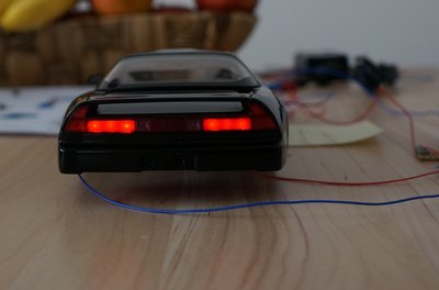

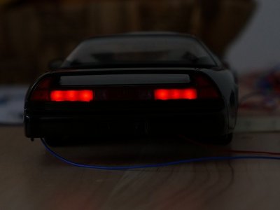

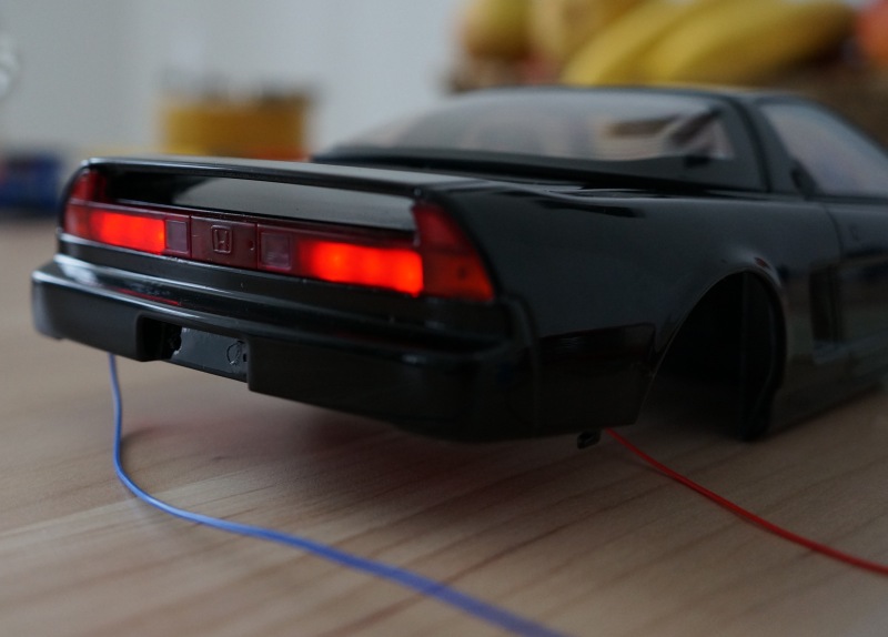

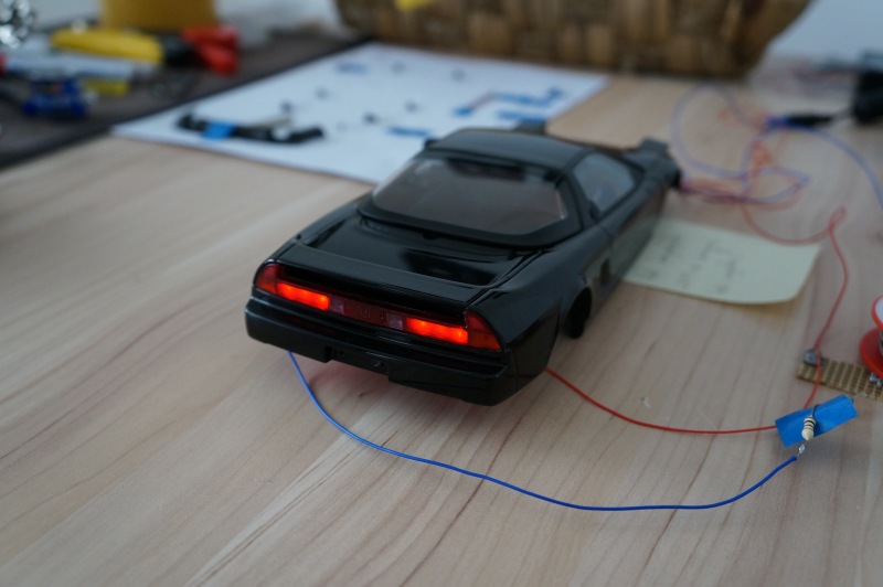

hier mal ein paar Ergebnisse!
Nicht 100 Prozent zu frieden mit den Rücklichtern, da man bei der Ausleuchtung sehen kann, dass das ausfräsen der Löcher per Hand erfolgt ist und somit die Kanten nicht 100% sauber sind.
Naja, bin eben keine Maschine! Das ganze hat jetzt sowieso so lange gedauert und mir Kopfschmerzen bereitet, dass ich mich dazu entschlossen habe, den Innenraum nicht zu beleuchten! Somit wird nur die Front und das Heck leuchten.

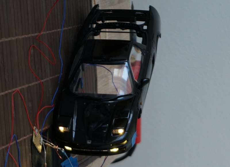

Vorne bin ich noch nicht fertig, da mir erneut von einer SMD das Kabel abgebrochen ist. War nicht fest genug verlötet und somit muss ich auf neue SMDs warten.
Hoffe es gefällt trotzdem!

Na ja, so schlimm sieht das mit den Rücklichtern gar nicht aus (jedenfalls nicht auf den Bildern).
Um aber "die Form zu wahren", empfiehlt es sich halt im Zweifelsfall nur grob auszufräsen und dann mit Feilen den schön eckigen Ausschnitt zu gestalten. Aber falls es Dich tröstet, ich bin auch nicht gerade gut im Metallfräsen für Rücklichter und Co. (hab' bei einem im Bau berindlichen 1:43 BMW auch so einiges angestellt, was nicht hätte passieren dürfen, weil ich mit dem Fräser abgerutscht bin... *hüstel*).
Dass die Ausleuchtung der Rücklichter genau so raus kommt, hatte ich erwartet. Wenn der Japaner keine zusätzliche Difusorscheibe mit einbaut, wird es bei ihm wohl nicht viel anders aussehen. Was aber durchaus dem Standardrücklicht entspricht, wenn ich die Fotos im Netz richtig deute.
Wenn Kabel von den LEDs ab gehen, ist das immer sehr ärgerlich, kommt aber ab und an "in den besten Familien" vor. Wenn das Kabel nicht den ganzen Lötkontakt der LED mit abgerissen hat, ließe sich das ja wieder löten; vielleicht solltest Du doch mal drüber nachdenken, das zu üben, so schwer ist das gar nicht und spart 'ne Menge Geld.
Dass Dir aber ein wenig die Lust am weiteren Ausbau vergangen ist, kann ich durchaus nachvollziehen, mir geht es eigentlich mit dem besagten BMW genau so, nur bin ich da mittlerweile so weit im Bau fortgeschritten, dass ich nicht mehr "abbrechen" kann.
Noch mehr LEDs hin oder her, wenn ich das richtig einschätze, hast Du noch die ganze interne Kabelführung vor Dir. Auf YT gibt es ja zig Anleitungen für den LED-Einbau bei solchen Modellen, aber über die Kabelführung im Modellinneren habe ich darin noch nichts gefunden. Die ist oft ein wenig "tricky", wenn sie komplett unsichtbar sein soll. In der Regel benutze ich ganz gern den Mitteltunnel, sofern es einen gibt. Ohne Fräsen geht es aber hier auch nicht...

also ich habe eine Feile benutz, denn mit dem Dremel war das Ergebniss gar nicht akzeptabel!
Die Rücklichter habe ich Stunden lang gefräst und gefeilt.
Leider bin ich hier und da, doch zu tief mit dem Dremel geraten und als ich mir dann die Handfeilen besorgt habe, konnte ich es nicht mehr vollkommen retten, sondern nur noch ausbessern.
Aber da der Wagen sowieso seitlich zur Wand in einem Diorama stehen wird, wird man die Fehler nicht sehen können. Und unbeleuchtet wollte ich es auch nicht lassen, nach dem ich so viel Arbeit investiert hatte.
Zum Thema Difusor! Ich habe ca 5-6 Schichten Druckerpapier welches zu 60% durchsichtig ist genommen.
Deshalb sieht man ja auch nicht die Lcihtpunte Glas klar. Ich habe so viele Schichten benutzt, solange ich nicht an das Aussehen des Originals rangekommen bin.
Und ja, Du hast es den Bildern im Inet richtig entnommen! Das sieht beim echten NSX auch so aus.
Und da ich nach diesem Projekt nicht mehr vorhabe jemals was zu beleuchten, lerne ich das Löten nicht. Ich weis es hätte mir eniges an Geld ersparrt, aber nun ist es eh gleich fertig und hinter mir.
Das Kabelverlegen wird ein Kinderspiel sein. Der Wagen hat einen Tunnel und da ist Platz ohne Ende!
Wenn die SMDs da sind und ich diese vorne eingebaut habe, verbinde ich alle zu einem Strang und löte eine 12V Buchse ans Ende und das Modell ist dan fertig.
Bider werde ich selbstverständlch posten!

Das meinte ich - manchmal geht es mit der Fräse schneller daneben als man schauen kann, eigene leidige Erfahrung.gaboa hat geschrieben:(...) Leider bin ich hier und da, doch zu tief mit dem Dremel geraten und als ich mir dann die Handfeilen besorgt habe, konnte ich es nicht mehr vollkommen retten, sondern nur noch ausbessern.
Sollte das Rücklichtteil noch nicht endgültig eingeklebt sein, könnte vielleicht ein schwarzer Rahmen innen (und zusätzlich vielleicht noch mal außen) auch etwas Abhilfe schaffen; und nach dem Einkleben dann noch mal Farbe zwischen das Bauteil und die Karosserie laufen lassen (allerdings natürlich nicht so viel, dass das Rücklicht voll läuft.
Aber wie gesagt, sooo schlimm sieht es auf den Bildern gar nicht aus, da kenne ich übleres.
Diffusor: Das transluzente Papier kann nicht den Effekt bringen, egal wie dick das nun eingesetzt wird. Dazu braucht es ein spezielles Riffelmuster am Glasteil (oder dahinter). Und selbst dann wird es wohl nicht so ganz funktionieren, denn dazu ist die "Punktleuchte" (LED) im Vergleich zu groß, ihr Abstrahlwinkel zu klein. Aber das Vorbild hat ja diese zwei Drei-Kammern-Leuchten, die Tunungversion dürfte völlig anders aufgebaut sein, was mit den drei LEDs im Modell so oder so nicht zu erreichen wäre. Von daher ist das Leuchtbild absolut passend - außer Du wolltest unbedingt die Tuningversion haben. Da wüsste ich nun allerdings auch nicht, wie das zu schaffen wäre (es gibt ja auch Leute, die diese Streifenmuster in einem BMW Rücklicht geschafft haben, da habe ich auch nicht die leiseste Ahnung wie das bewerkstelligt wurde).

Etwas zu den Front SMDs LEDs!
Bei meiner ersten Bestellung hatte ich einen farblichen unterschied zwischen den 3mm LEDS! Also die die ich in die Klappscheinwerfer gebaut hatte. Das linke war gelblicher als das rechte!
Dann lieferte mir mein LED Man nochmal 2 3mm LEDs. Diese wahren dann identisch jedoch auch nicht so "warm" wie die LED im linken Klapscheinwerfer.
Ich baute nun die beiden ein die identisch miteinander sind und eben die gelblichere habe ich wieder entfernt. Nur ist das Problem, dass die SMDs (Standlicht und Nebelscheinwerfer) nun nicht mit den LEDs in den Klappscheinwerfern vollkommen identisch sind.
Ich vermute, dass es Unterschiede zwischen warmweise und warmweise LEDs gibt!
Anders kann ich mir das nicht erklären!
Oder was denkt Ihr?

Hi Gabor,
upps, teures "Spielzeug", da bleibe ich doch lieber bei kleineren Maßstäben und "einfacheren" Modellen, auch wenn die mittlerweile auch schon preislich ziemlich angezogen haben!
Ja, Kabelabrisse sind wie gesagt immer sehr ärgerlich, deswegen mag ich auch nicht so gern "dicke" Drähte an den LEDs, das mindert die Gefahr. Aber auch mir ist das mehr als einmal passiert, auch bei den feinen 0,1 mm CU-Lackdrähten. Macht besonders Spaß, wenn das bei schon fest eingebetteten LEDs in Plastik-Umgebung passiert
- da bleibt nur das risikoreiche Löten "auf Plastik" (da kann man dann zeigen was man kann, ohne nämlich das Modell dabei zu vernichten) oder als letzter Ausweg das entfernen der LED (mit etwas Glück ohne Schaden für Modell und LED, mit etwas Pech ist halt die LED ex). Aber sowas bleibt halt nicht aus, wenn man mit LEDs arbeitet.
Hab' mir eben Deinen DeLorean angeschaut, Gabor - nice!
Ist zwar gerade bei den Rücklichtern etwas einfach gehalten, aber was soll's, sieht nicht schlecht aus.
Da bist Du wohl im Wesentlichen mit 3 mm LEDs ausgekommen, macht manches natürlich leichter...
Aber innerhalb einer Produktionsreihe haben LEDs schwankende Toleranzen. In der Regel macht sich das z.b. bei roten SMDs durch eine unterschiedliche Helligkeit bemerkbar, bei weißen aber ergeben sich dadurch auch Schwankungen im Farbton. Bei voller Helligkeit fällt das nicht mehr sonderlich auf, aber es kann eben auch zu stärkeren Toleranzen kommen. Da steckt man nicht drin, normalerweise lässt sich das halt einfach nicht vermeiden, dass man leicht verschiedene bekommt. Wie gesagt, das sind produktionstechnische Toleranzen, die offenbar v.a. bei den weißen nicht zu ändern sind (fängt schon bei den blauen LEDs an, auch da gibt es innerhalb einer Produktionsreihe erkennbare Farbschwankungen; und weiße LEDs sind ja nichts anderes als blaue mit gelben Häubchen über dem Chip).
Da hilft wirklich nur mehrere LEDs zu kaufen und selber zu sortieren...
Dass Abblendlicht, Standlicht und Nebelscheinwerfer nicht mehr die selben Farbtöne haben, ist aber so falsch oft gar nicht, auch wenn die Unterschiede fürs bloße Auge üblicherweise nicht so deutlich sind. Solange das nicht zu verschiedene Farben sind, kann man es "laufen lassen", denke ich.
Nun, das sowieso: "warm-weiß"; "sunny white", "golden white"...gaboa hat geschrieben:(...) Ich vermute, dass es Unterschiede zwischen warmweise und warmweise LEDs gibt!
gaboa
Re: SMD Leiste löten
der Nsx ist endlich fertig!
Um in den vollen Genuß zu kommen habe ich die Bilder in voller Größe hochgeladen.
Bin mit dem Resultat ganz zufrieden.
Viel Spaß!
http://www12.zippyshare.com/v/11744458/file.html
Viel Spaß!
- Mr. E-Light
- Beiträge: 5739
Na ja, es hätte auch andere Möglichkeiten als eine Zip-Datei über 12-Zippyshare (sehr viel zweifelhafte Werbung) gegeben - sei's drum...
Der Wagen sieht jedenfalls wirklich nicht schlecht aus. Die verschiedenen Frontlichter kommen richtig gut.
Die Fräsausrutscher bei den Rücklichtern fallen wirklich nicht auf. Auch wenn das Projekt letzlich etwas abgespeckt wurde, macht sich der Honda wirklich gut.
Du musst jetzt nur aufpassen, dass Dir die Haube nicht die Stromkabel abkneifen...
So am Rande gefragt: Hatte Senna tatsächlich so einen NSX (in 1:1 versteht sich) selber mal besessen?
