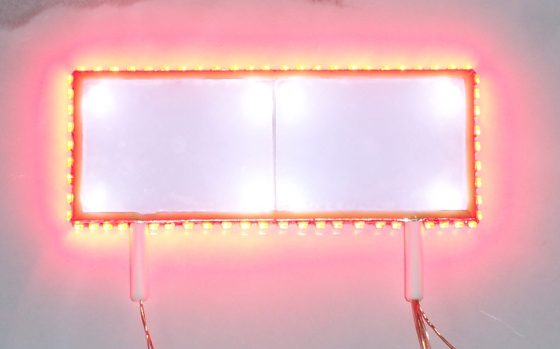

Hallo Community,
ich habe ein 1:18 _Modelauto bei welchem ich hinten eine Bremsleiste/Bresmlicht realisieren möchte.
Da die Bremslichtleiste nur 1mm breit ist, brauche ich extrem kleine Smds. Nun hat jemand versucht mir Smds zu löten diser meinte jedoch, dass er die Smds nicht direkt nebeneinander löten kann, da die Drehte sich immer durch die Hitze lösen.
Wie könnte mann es realisieren, dass die Smds im Abstand von 1-1,5 mm gelötet werden.

mein Modell:
http://ecx.images-amazon.com/images/I/7 ... L1500_.jpg
Oder denkt Ihr es gibt eine andere Lösung?

Hallo Kollege,
ich würde halt schmale Lochstreifenplatinen nehmen und da zuerst die Trennstellen mit einem Messer reinmachen und dann die LEDs auflöten. Dazwischen kann man noch den Widerstand unterbringen. Und dann würde ich als Diffusor Butterbrotpapier aufkleben um das Licht besser zu verteilen.
So irrsinnig kleine SMDs müssen es auch nicht sein. So 0804 reichen doch von der Größe her.
Mit Drähten würde ich da nicht arbeiten, außer die Platinen zu versorgen.

Hi Gabor,
ein klasse Modell. Hast Du auch vor, alle anderen Lichter an dem Modell beleuchten zu lassen? Da gibt es mächtig viel zu tun (allein nur die beweglichen Scheinwerfer...)!
Aber zur Bremsleuchten-Leiste:
Ich würde da tatsächlich auch die 0402er nehmen, bei 1 mm Leistenbreite sind 0603er schon fast zu breit (die sind ja selber 1 mm breit, das ganze in der leichten Biegung - geht nicht mehr!).
Und ich würde die nicht mehr untereinander mit Drähten oder auf einer Lötleiste verlöten sondern direkt aneinander. Auf Doppelklebeband lassen die sich schön direkt aneinander setzen und schon der Form der Leiste anpassen (ist ja wie gesagt wohl ein ganz klein wenig gebogen).
Mit einem heißen Lötkolben (heißer als eigentlich beim SMD-Löten erlaubt) und etwas zusätzlichem Flussmittel geht die Lötverbindung so schnell, dass die LEDs selber gar nicht so heiß werden, dass sie kaputt gehen könnten und v.a. auch noch den Kleber des Klebebandes auflösen (gäbe eine elende Sauerei, hatte ich zu meiner Anfangszeit mal - brrrrrr
Ein Problem ist dabei natürlich die Menge der benötigten LEDs: Bei 6 cm Streifenlänge passen da ziemlich viele LEDs rein, die kann man nicht alle in Reihe löten, die Leiste muss also in sinnvolle "Pakete" aufgeteilt werden, die nachher parallel zusammen gehängt werden. Ob das noch in der Leiste geht oder erst irgendwo im Modellinneren muss sich dann zeigen (die Kabelführung wird eh nicht ganz einfach, sollte aber bei einem Modell dieser Größe zu schaffen sein).
Wie viel Platz das Glasteil der Leiste selber bietet, weiß ich natürlich nicht. Habe ich das richtig verstanden, dass die ca 1,5 mm tief in den Heckflügel rein geht? Es wäre schon sinnvoll, wenn man das wieder verwenden könnte, wozu von hinten dann Platz für die LEDs gefräst werden müsste. Würde der Optik sehr dienlich sein.

Was sind denn "0804" SMD LEDs? Oder meintest Du 0805er? Die wären definitiv zu dick meiner Meinung nach, denn die haben eine Breite von 1,5 mm, soweit ich das verstanden habe, dürfen die aber bestenfalls 1 mm breit sein (also 0603 oder kleiner). Davon abgesehen würden das viel zu wenige Lichtpunkte ergeben, die lassen sich auch kaum mit einem Diffusor nachahmen (und wenn dann nur mit einem geriffelten!).
Und das Butterbrotpapier nützt als Diffusor sowieso erst recht nichts: Der Abstand zu den LEDs ist zu gering (vor allem, wenn man es direkt drauf legt), die Streuwirkung ist damit gleich null; außerdem muss die Leiste rot eingefärbt sein, das Papier angemalt verliert aber endgültig jede Streuwirkung.

@ Mr. E-light
"Ein Problem ist dabei natürlich die Menge der benötigten LEDs: Bei 6 cm Streifenlänge passen da ziemlich viele LEDs rein, die kann man nicht alle in Reihe löten, die Leiste muss also in sinnvolle "Pakete" aufgeteilt werden, die nachher parallel zusammen gehängt werden. Ob das noch in der Leiste geht oder erst irgendwo im Modellinneren muss sich dann zeigen (die Kabelführung wird eh nicht ganz einfach, sollte aber bei einem Modell dieser Größe zu schaffen sein).
Wie viel Platz das Glasteil der Leiste selber bietet, weiß ich natürlich nicht. Habe ich das richtig verstanden, dass die ca 1,5 mm tief in den Heckflügel rein geht? Es wäre schon sinnvoll, wenn man das wieder verwenden könnte, wozu von hinten dann Platz für die LEDs gefräst werden müsste. Würde der Optik sehr dienlich sein. "
In sinnvolle Pakete? Was verstesht Du darunter? Würdest Du mir das zusammenlöten, wenn ich dir dafür zahle? Ich habe erstens das Equipment nicht und zweitens habe ich null Erfahrung in dieser größe beim Löten.
Tja das wären dann 60 smds auf 6 cm richtig? Das ist viel zu viel, dass muss doch irgend wie anders auch gehen? Ich stelle hier mal ein zwei Fotos rein, wie sich das mit dem Prisma und dem Heck verhält:

und hier wie ich es mir vorstelle:
http://www33.zippyshare.com/v/87373931/file.html

Moin Gabor,
so wie ich Ralf (Mr. E-Light) kenne, möchte er die SMD-LEDs in die rote Leiste einbauen, und dazu muss die Leiste von innen ausgehöhlt werden.
Mit den "Paketen" ist folgendes gemeint.
Rein rechnerisch würden 60 rote LEDs von je 1,5 Volt Nennspannung in Reihe geschaltet eine Versorgung mit 60 x 1,5 Volt = 90 V verlangen. Das ist etwas heftig.
Lötet man jetzt immer 6 LEDs x 1,5 V zu einer Reihe, werden nur 9 V benötigt.
Diese 10 "Pakete" kann man dann parallel an einer 9-V-Quelle betreiben.

ja, das mit den "Paketen" ist absolut richtig erklärt. Wobei bisher natürlich die tatsächlich angedachte Spannungsversorgung noch gar nicht angesprochen wurde.
Bei den angenommenen 9 V bleibend kann man bei den modernen LEDs vermutlich die Zahl in den einzelnen Reihen ("Paketen") auf bestimmt 12 oder vielleicht sogar mehr LEDs erhöhen, so würden es schon mindestens ein "Paket" weniger werden, müsste experimentell mal ausprobieren. So oder so sind 60 LEDs natürlich eine Menge, aber das Vorbild hat nun mal eine durchgängige lange Lichtleiste, die gilt es auch im Modell so gut wie möglich nachzuahmen. Wenn man es nicht so genau nehmen will, kann man auch die Anzahl insgesamt verringern und die Abstände zwischen den LEDs vergrößern. Das ergibt dann aber unter Garantie keine schön durchgehende Leiste mehr - hat alles seine Vor- und Nachteile.
Und auch das ist korrekt, die LEDs müssten hinter oder eben in die Lichtleiste, welche am besten von hinten ausgefräst werden müsste, nicht von unten. Kommt zwar im Prinzip fast aufs selbe raus, ist aber optisch doch besser und praktischer.
Damit kommen wir zur Frage, ob ich das machen könnte: Bedauerlicherweise: Nein.
Zum Einen habe ich schlicht keine Zeit dafür. Zum Anderen müsste ich mindestens das rote Plastikteil haben, besser noch die ganze Heckklappe, wo die Leute drin sitzt - und das dürfte wohl ziemlich schwierig werden.
Ich weiß nicht, wer die anderen Leuchten alle bauen soll, aber der braucht auch dafür genug Fähigkeiten, um sowieso gleich mit der dritten Bremsleuchte fertig werden zu können. Denn so ganz nebenbei: Wenn Rücklichter und Bremslichter getrennt schaltbar sein sollen, dann wird der Beleuchter mit den Rücklichtern (sofern die mit den Bremslichtern identisch sind) eh noch genug Spaß bekommen, dagegen ist die Lichtleiste ein Klacks (die Klappscheinwerfer sogar quasi kinderleicht).
Auf jeden Fall müsste so ein Modell eine Menge Schalter bekommen, bin mal gespannt, wie das gelöst wird.

schau hier mal nach Leuchtschnur.

Das würde zwar bedeuten, dass das Modell nur noch per 12 V Netzgerät betrieben werden kann (per 9 V Batterie nur noch über den Umweg einer "Spannungspumpe") aber tatsächlich, optisch dürften die Leuchtschnüre die nahezu perfekte Lösung sein. Ob die Endkappen und der Anschluss da noch in die Heckklappe passen, müsste man noch heraus finden, zur Not die dünnste Schnur nehmen, dann könnte es schon gehen.
Oh, ich sehe gerade, es gibt auch Inverter für Batterien - das passt doch (nur wohl nicht mehr ins Auto rein, aber die meisten nehmen bei solchen Modellen die Stromversorgung über ein Netzgerät ohnehin in Kauf, habe ich schon oft gesehen, also ist das Modell dann eh nicht mehr kabellos, dann wäre das hier auch egal...).

diese Leuchtschnüre sehen interresant aus! Es gibt da eine rote Variante mit 0,9mm.
Das würde wohl gehen. Denkt Ihr das diese Leuchtschnur intensive leuchtet?
Und ja, um eine 12V Versorgung werde ich wohl nicht rumkommen....

Wie meinst Du das denn, Manuel(?)Manuel hat geschrieben:Rankleben fertig
Das sind 0603er LEDs, die nur ganz knapp da rein passen, das hatten wir ja schon. Und löten muss man die auch sowieso wie gehabt, also sind wir wieder da, wo wir eh schon waren!
@ Gabor:
Den Fotos nach zu urteilen, scheinen die Leuchtschnüre ausreichend hell zu sein, aber damit kenne ich mich leider nicht aus. Immerhin ließe sich gerade die 0,9 mm Schnur auch mit einem Batteriekonverter betreiben, aber der würde wohl trotzdem auch nicht ins Auto rein passen.
Was die Verbindung der LEDs untereinander angeht, ist mir aber gerade was eingefallen, das ich völlig "verdrängt" hatte: Wie bei den gelöteten auch hinten in die Lichtleiste eine Nut fräsen, wo die LEDs rein geklebt werden (darauf achten, dass die Lötkontakte auf der Rückseite immer sauber bleiben!). Statt sie zu löten wird aber Silberleitlack genommen. Wenn sauber und sorgfältig gearbeitet wird, sollte das auch sehr gut funktionieren und man spart sich eben das Löten; sogar die Anschlussdrähte werden so faktisch angeklebt mit dem Leitlack, sie müssen dann nur wirklich gut an der Klappe verklebt werden, damit sie nicht abreißen...

Wenn Du nun die SMD-LEDs säuberlich nebeneinander auf einen (isolierenden) Träger klebst, immer schön Plus neben Minus, kannst Du die Verbindung mit einem spitzen Pinsel "malen". Nur ist die Lackschicht mechanisch nicht besonders belastbar. Das Knicken oder Verbiegen des Trägerstreifens sollte nach dem Trocknen auf jeden Fall vermieden werden. Eine Zuleitung muss dann nur noch am Ende jeden "Paketes" angeschlossen werden.

Das was Du da zusammengelötet hast, würde schon super reichen!
http://www53.zippyshare.com/v/95056831/file.html
Denn 18 Smds würden schon ein durchgehendes Licht ergeben. Vor allem wennich noch ein bischen Backpapier zwischen das Prisma und der Smds legen würde.

=> Micha hat nun schon erklärt, was mit Silberleitlack wirklich gemeint ist. Suche mal im Netz unter dem Stichwort und Du wirst mehrere Anbieter finden.
Der aufgetragene und getrocknete Lack kann natürlich mit aber schon selber lackiert ist, sollte das nicht zwingend notwendig sein, schadet aber bestimmt auch nicht (sicher ist sicher...)

=> Dann zu meinem Reklame-Leuchtschild: 18 LEDs - Dir scheint entgangen zu sein, dass ich größere benutzt habe, als Du sie verwenden kannst. und wie ich schon schrieb, wird das Papier nur Licht schlucken, aber nicht als Diffusor funktionieren. Aber gut. letztlich musst Du das wissen.
Dann wäre da aber noch was in eigener Sache: Du kannst gern mein Foto des Schildes aus dem Thread hier rein verlinken: http://forum.miniatur-wunderland.de/dow ... hp?id=2409 - aber ich möchte Dich auffordern, das geklaute Bild wieder zu löschen, sowohl im Beitrag als auch bei Zippyshare (sofern Du da überhaupt angemeldet bist). Ohne meine Erlaubnis zum Kopieren und dann neu Hochladen ist das ein Verstoß gegen das Urheberrecht, das ich hier nochmal eindeutig reklamiere! Sowas ist schlichtweg verboten.
Benutze den Link von eben, das Bild existiert ja hier auf dem MiWuLa eigenen Server, eine Kopie ins Netz zu stellen macht damit sowieso keinen Sinn (außer man will die Herkunft des Originals verschleiern, wovon ich bei dir jetzt aber nicht ausgehe).
Lösche das bitte im Beitrag bei Dir und bei Zippyshare, oder ich werde das veranlassen.
