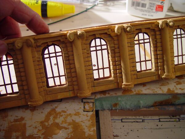

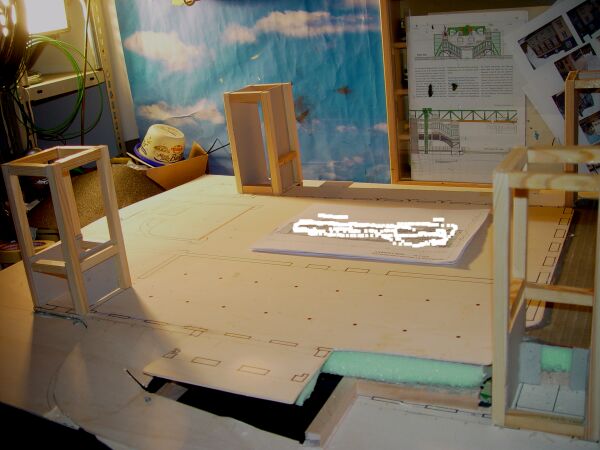

Hallo und vielen Dank,

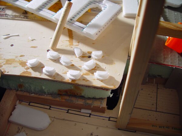

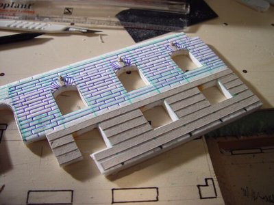

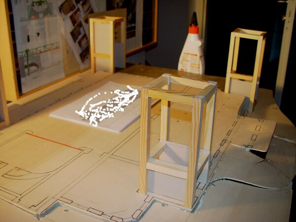

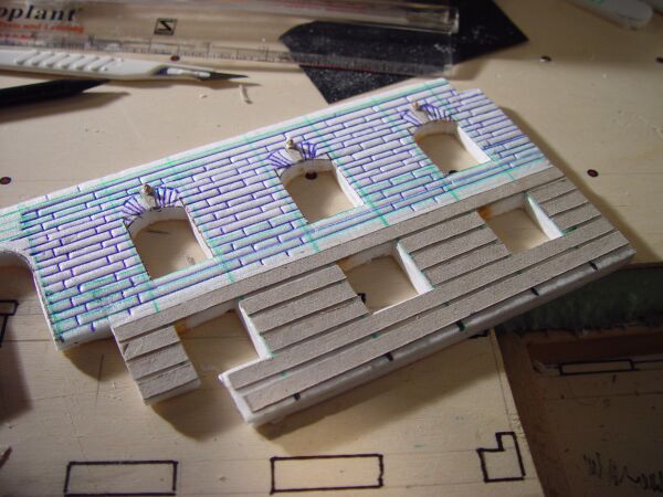

seit langem plane ich den Modellbau eines großen öffentlichen Wuppertaler Gebäudes, das auch schon in den 30er Jahren fast genauso aussah.
Nun habe ich mir die Pläne von den entsprechenden Stellen besorgt und mit dem Bau im Maßstab 1:87 angefangen.
Das möchte ich hier als Weihnachtsrätsel vorstellen. Wer es errät, der gewinnt das Weihnachtslied von der Beutelratte, dass ich ihr/ihm am Telefon vorsinge und den Text als email schicke.
Auf den Fotos habe ich die immer dabei liegenden Pläne unkenntlich gemacht.
Allen jetzt schon mal ein frohes Weihnachtsfest
Euer Peter
Euer Peter

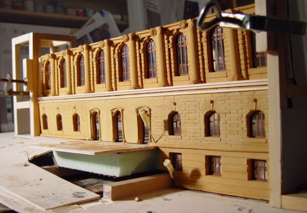

tja, der Bahnhof Barmen ist es definitiv nicht.

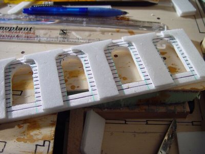

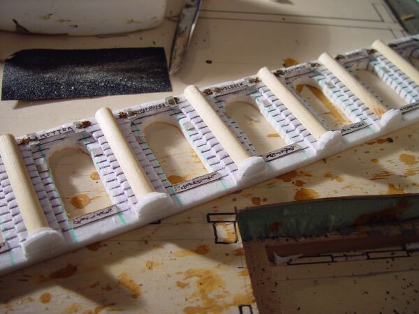

Als Tipp ein paar weiter Baufotos.
Herzliche Grüßé
Peter
Herzliche Grüßé
Peter

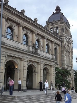

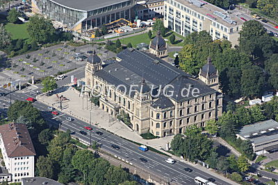

Also ... die Wuppertal-Achse entsteht ja von Ost nach West. Barmer Bahnhof ist's nicht, Oper ist gerade fast fertig, Engelshäuser auch.
Ich kenne mich ja in Wuppertal auch recht gut aus, nur mir ist in der Gegend eigentlich kein Gebäude mit derart gigantischen Dimensionen bekannt, welches schon 1930 existiert haben kann. Die Bauten am Alten Markt (Schwebebahn-Station, Einkaufszentrum) stammen aus den 60ern, auch das Polizeipräsidium auf der Friedrich-Engels-Allee gibt es laut Wikipedia erst seit 1939. Größere Gebäude in dieser Gegend sind selbst mít Google-Earth nicht auszumachen.
Daraus schließe ich, dass hier nun ein Gebäude viel weiter westlich entsteht. Hier ist mir ein Gebäude mit vier hohen Türmen bekannt, was von der Größe her hinkommen könnte: die Stadthalle. Und da passt auch die Vorderfront genau:
http://upload.wikimedia.org/wikipedia/c ... thalle.JPG
Liege ich hiermit richtig?
Andreas
Andreas

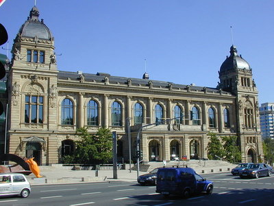

Re: Schiefer geht's nicht
Hallo Andreas,
herzlichen Glückwunsch.
Es ist die Wuppertaler Stadthalle.
Frohe Weihnachten
Herzlioche Grüße
Peter
Frohe Weihnachten
Herzlioche Grüße
Peter

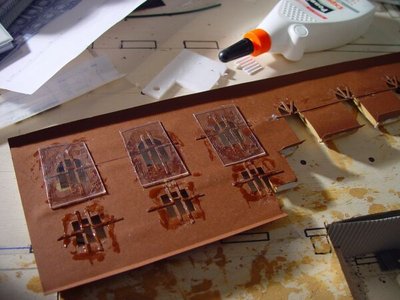

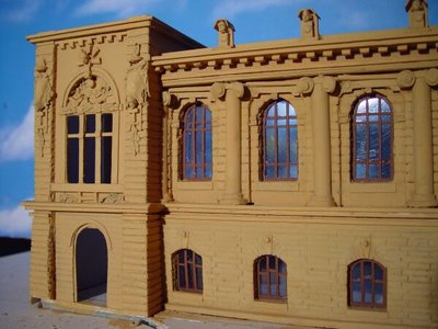

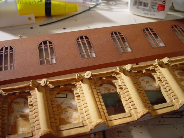

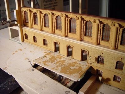

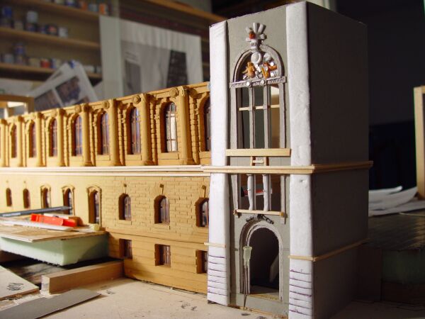

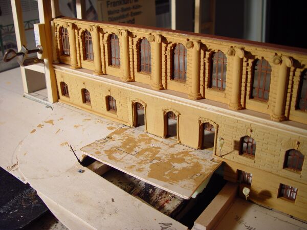

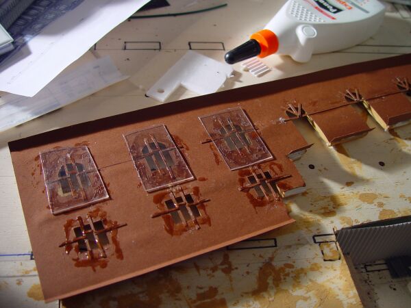

hier geht es nun weiter mit der Vorderfront der Stadthalle.
Herzliche Grüße
Peter
Herzliche Grüße
Peter

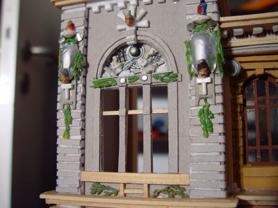

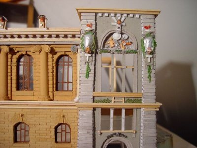

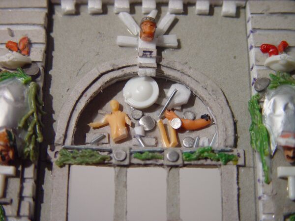

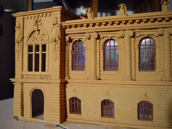

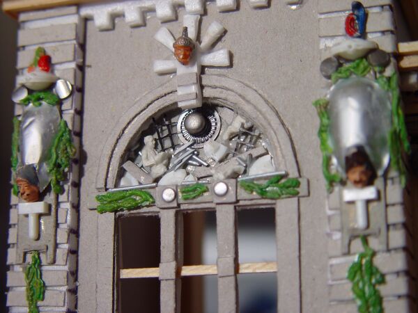

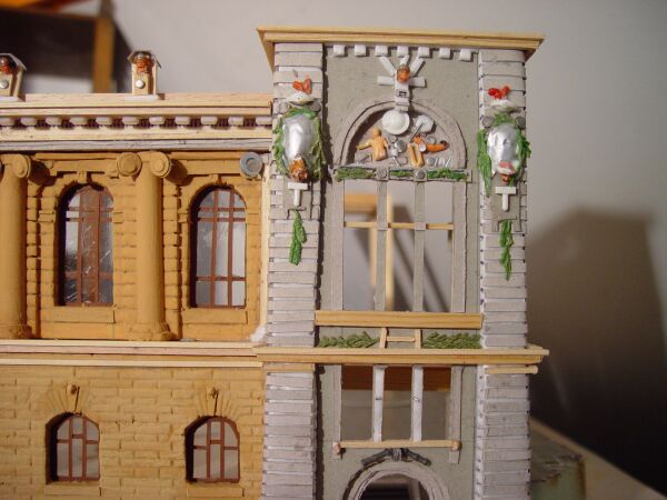

jetzt kommen die Ecktürme dran.
Da wird mit Depron, Pappe, Köpfen von Preiserlein und alten Ritterfiguren improvisiert.
Ein frohes Fest
Peter
Ein frohes Fest
Peter

- Mr. E-Light
- Beiträge: 5743
Hallo Peter,Dr. Peter Holbeck hat geschrieben:Da wird mit (...) Köpfen von Preiserlein und alten Ritterfiguren improvisiert.
wie verschwenderisch!
Aber es lohnt sich ganz offensichtlich, das kann man schon in diesem Baustadium ziemlich gut erkennen!
Damit auch Dir - und allen anderen - ein frohes Weihnachtsfest!
Und Dir, Peter, speziell noch weiter gutes Gelingen!

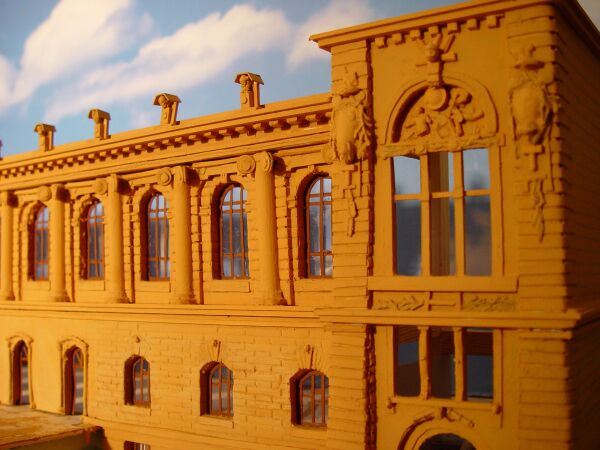

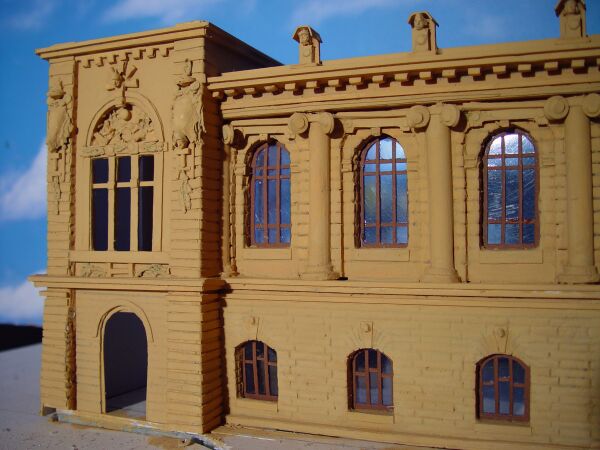

Ja, ja, aber sonst haben die Ritter heute auch nichts mehr zu tun.
Jetzt sind sie kopflos und ihre Köpfe zieren meine Stadthalle.
Hier geht es weiter.
Herzliche Grüße
Peter
Herzliche Grüße
Peter

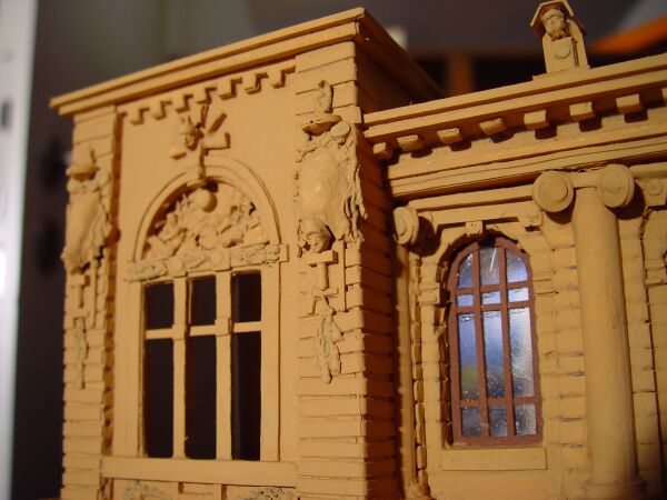

Autsch!Dr. Peter Holbeck hat geschrieben:Jetzt sind sie kopflos und ihre Köpfe zieren meine Stadthalle.
Eine recht freie Auslegung/Gestaltung der Reliefs. Aber wer will das kritisieren, so im Gesamten sieht das wieder super aus, vor allem nach dem Anmalen!
Ich bin allerdings mal gespannt, wie Du die Eck-Figuren der Türme im nächsten Stockwerk machen willst!
Zuletzt geändert von Mr. E-Light am Donnerstag 29. Dezember 2011, 15:03, insgesamt 1-mal geändert.

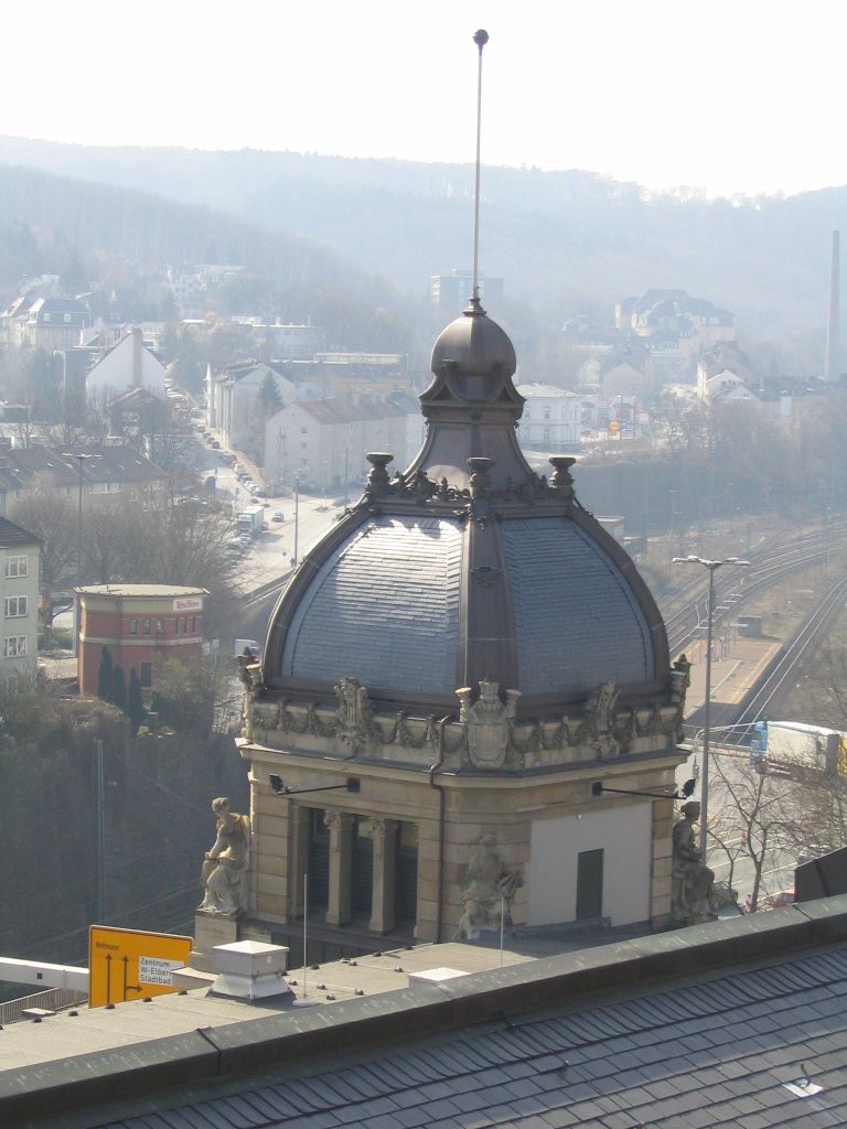

Lieber Ralf,
für die Eckfiguren war ich schon überall auf der Suche und habe nichts Passendes gefunden.
Also habe ich mir FIMO besorgt und werde damit demnächst bildhauerisch, nein kneterisch tätig sein.
Herzliche Grüße
Peter
Herzliche Grüße
Peter

Überhaupt, wie groß müssen denn die Figuren werden? Bei Preiser gibt es ja diese "Adam und Eva" Bausätze, vielleicht gibt es die auch in der passenden Größe, wäre als Ausgangsbasis bestimmt zu gebrauchen...
Oder mal bei den Tabletop Fantasy-Figuren schauen, da könnte vielleicht auch was zu finden sein.

die Figuren müssen etwa 35 mm groß werden und sie sitzen.
Ich habe "Figuren 35 mm" gegoogelt und da tun sich endlose links auf, leider fast alles nur Phantasie und Ritterfiguren.
Vielleicht hat ja jemand eine Idee, bevor ich anfange.
Unten mal ein paar Bilder der Figuren:
