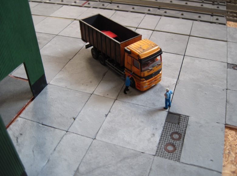

3 von 4 Schrottplatzsegmenten stehen jetzt bei mir in der guten Stube, und es werden Betonplatten verlegt. Zugegeben noch nicht so viel mit einem eigentlichen Schrottplatz am Hut, aber es ist immerhin ein Anfang.
Als Nächstes wird das Gelände ummauert!
Gruss:
Simon
(Mal am Rande: Interessiert das überhaupt jemanden...? Ehe ich hier weiterhin unschuldige Leute mit irgendwelchen Fotos belästige, würde ich mich über eine Rückmeldung freuen...)

Moin Simon
Dein Schrottplatz nimmt ja nun langsam Gestalt an.
Nur dem LKW könntest du bei Gelegenheit mal eine Wäsche spendieren.
Verschmutzte und gealterte Mulden sind ja OK, aber so derart versiffte Fahrerhäuser.
Pfuiii; welch eine Negativreklame für dein Unternehmen.

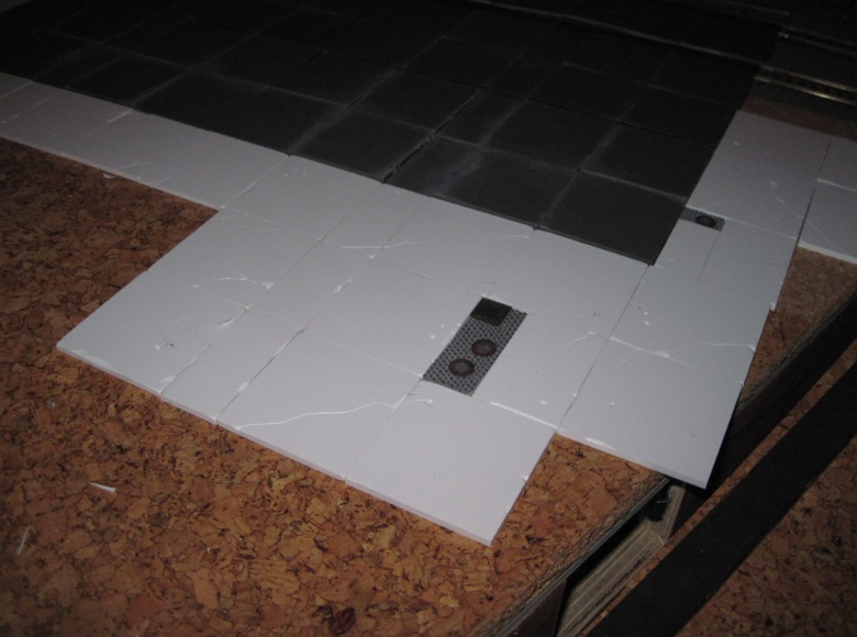

Moin Ulf,
Kai, der sie gesehen hat, als sie noch unschuldig weiß waren...
die hat Simon im Schweiße seiner Füße selber aus Platten gesägt, zerkratzt und bemalt.ulf soltwedel hat geschrieben:Sind die Betonoberflächen selbst gemacht oder irgendwelche Hersteller als "Lieferanten".

Danke für die Info
hatte zwischenzeitlich auch den Hinweis am Bild endeckt
Sehen sehr gut aus und hier fahren teilweise LKW´s rum die sehen noch wüster aus als der

Klasse, und tausend Dank für das Lob! - Na gut, da belästige ich euch doch gerne weiter
Noch nicht alle Platten sind verlegt, da noch Mauern für Bansen aufgestellt werden - die sind z.Zt. im Bau, und sollen dann mal in den Platten verankert werden.... Und, ja, die Betonplatten sind aus ganzen Kunststoffplatten gesägt, und Beschädigungen reingeritzt, gehämmert und geschleift. Hätte nicht gedacht das der Aufwand doch so gross war...
Wenn Mauern und Bansen stehen, reiche ich mal eine Gesamtaufnahme nach. Hoffentlich wird das noch vor Silvester der Fall...

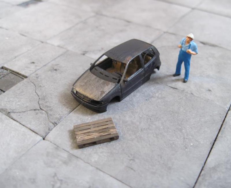

Ich LIEBE dieses Thema - und keinen Thread grabe ich lieber wieder aus als diesen
. Heute geht es mal um Autowracks - ein kleiner Bastelbericht.

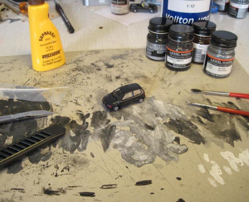

Bastelbericht: Autowrackbau 1:87
Auch wenn es sicherlich zahlreiche Methoden gibt ein Autowrack im Modell zu basteln, möchte ich einmal ein Beispiel meiner eigenen Rezeptur zu Wort bringen.
Als ein eher anspruchsvoller Modellbauer stecke ich generell mehr Aufwand und Detail in ein einzelnes Modell, da mir ein ordentliches Ergebnis wichtig ist. Vielerorts kann man aber natürlich auch einen Vorgang sparen, oder gar ergänzen – je nach Anspruch. Dies tut man am besten nach eigenem Ermessen.
”Abgewrackt” wird ein VW-Polo von Herpa, älteren Jahrgangs. Anbei mal ein Schnappschuss mit den wichtigsten Utensilien…

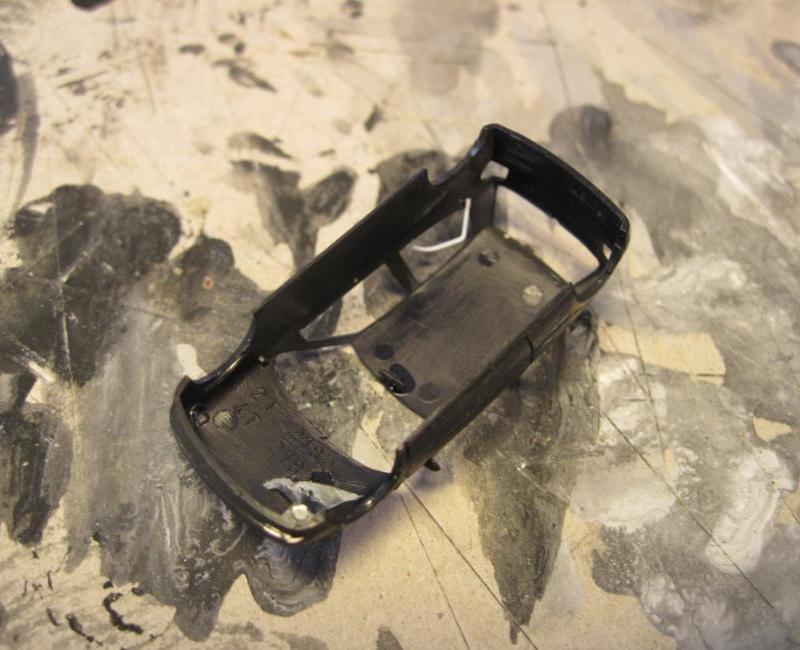

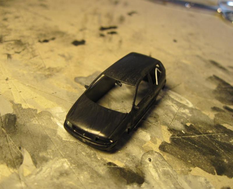

1) Los geht es mit dem Groben: will man Türen o.Ä. entfernen, schneidet man diese jetzt wahlweise mit einem Hobbymesser oder einer kleinen Schere (z.B. Nagelschere) raus. In diesem Fall mussten aber nur die Scheibenwischer dran glauben, also weiter gehts: das Modell wird in seine Einzelteile zerlegt, und matte schwarze Abtönfarbe kommt zum Einsatz. Die Karosse wird hiermit von Aussen nett bedeckt, und anschliessend sofort mit einem trockenen Küchentuch wieder verwischt. Das macht man am besten flächenweise, damit die Farbe es nicht zu trocknen schafft. Alleine diese Vorgehensweise ergibt schon diesen herrlichen verwitterten und kontrastierten Effekt auf der Karosse.
Schon jetzt habe ich mich übrigens entschieden, dem Auto für immer seine Räder zu nehmen, diese kommen daher in die Bastelkiste.

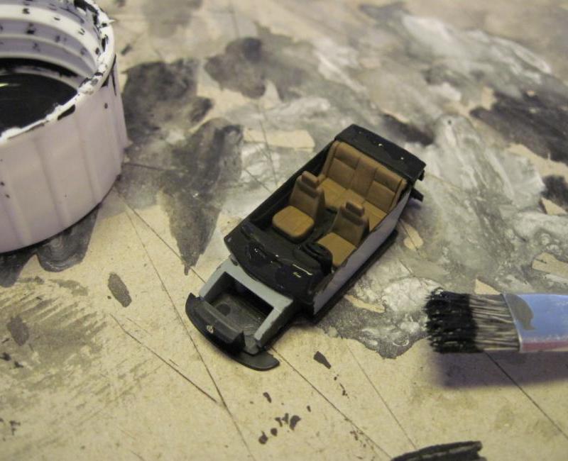

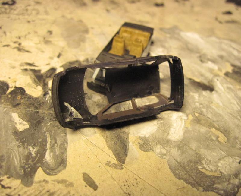

2) Weiter geht es mit der Inneneinrichtung. Da diese noch den Plastiklook hat, muss hier wieder die schwarze Abtönfarbe her. Alle später sichtbaren Flächen (ausser die Sitze!) werden deckend schwarz bemalt. Die Sitze bekommen eigens für den Kontrast einen anderen Anstrich: entschieden habe ich mich hier für ein freundliches Kackbraun.

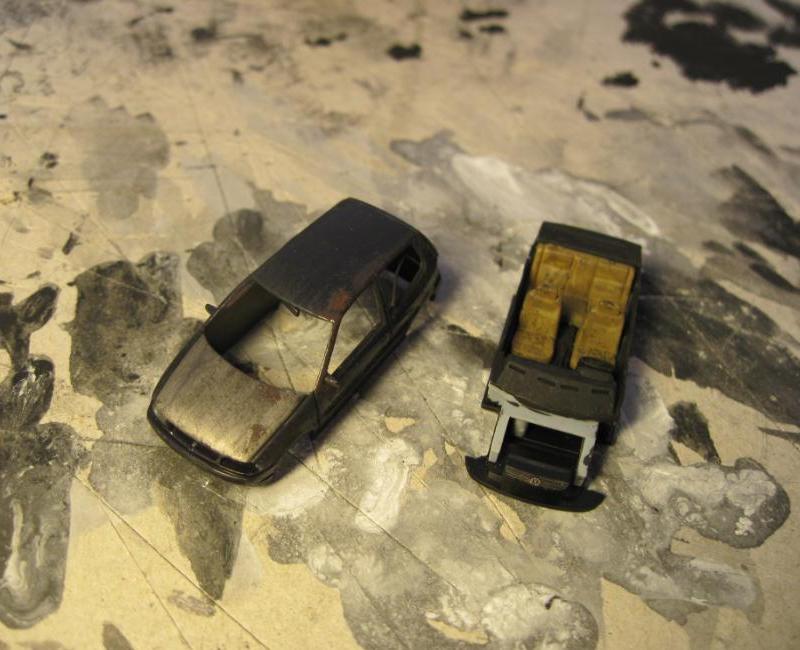

3) Wir gucken wieder auf die Karosse: ein Scheinwerfer soll dem Auto erhalten bleiben. Wer schon einmal einen Herpa-Polo auseinander genommen hat, der weiss, dass Scheinwerfer und Glaselement eine Einheit sind. Der Scheinwerfer wurde daher einfach abgeschnitten, und von Innen angeklebt. Der Rest vom Glaselement wird nicht mehr benötigt, und leistet den Rädern in der Bastelkiste Gesellschaft.
Ebenso habe ich von einem neueren, anderen Modellfahrzeug den Innenspiegel genommen, und diesen am Polo angeklebt. Nicht zuletzt dient ein dünnes Endstück Stäbchenprofil vom ”Krick”-Sortiment als baumelnder Riemen am Fenster.

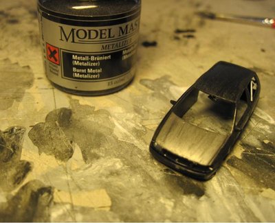

4) Um der Karosse noch ein wenig Pfiff zu verleihen, soll die Motorhaube aus blankem Stahl bestehen. Hierfür bekam diese einen autentischen Anstrich mit einem Metalizer aus dem ”Model Master” –Sortiment.

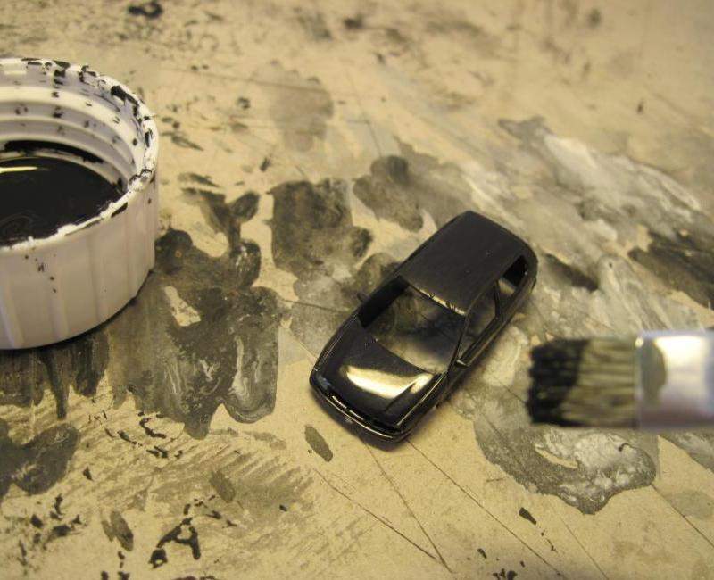

5) Für das Altern der Sitze wurde der Pinsel nur schwach in die matte schwarze Farbe gesteckt, grob abgetupft, und die bleibenden minimalen Farbreste auf die Sitze getupft. Das Ergebnis, finde ich, ist ganz akzeptabel…
Als weitere Details wurden nun noch die Rückspiegel verchromt, und eine Scheibe eingeklebt. Diese wurde ganz praktisch aus einem Stück Verpackung geschnitten.

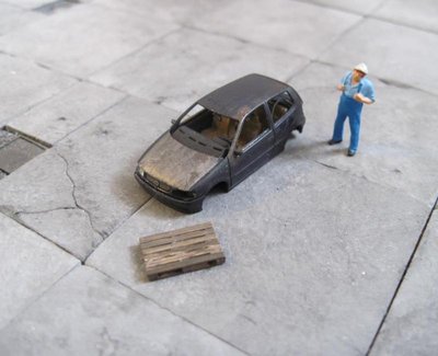

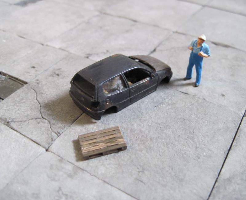

6) Jetzt fehlt nur noch das erneute Zusammenstecken des Fahrzeugs: fertig ist der abgewrackte Polo!
Hoffe, es hat gefallen!
Gruss:
Simon

Wenn man mal davon absieht, dass auch bei diesem Polo-Typ der Innenspiegel an der Windschutzscheibe angeklebt war und deshalb hier gar nicht mehr da sein dürfteSimon aus Tarp hat geschrieben:Hoffe, es hat gefallen!
